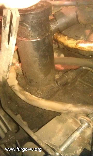

Ese tubo al lado de la torre qye hace,para que es ??? ???
Tenía un taponcito Dr plástico unido y al tocarlo se ha roto el hilo que lo unia al tubo
Que hago???lo tapó o lo dejó abierto
;D
haizkolari
Abril 02, 2012, 21:13:07 pm #31 Ultima modificación: Abril 02, 2012, 21:16:26 pm por haizkolari
si no estoy muy equivocado creo que esa torre sirve para dos cosas... por ahí salen los gases del aceite, por el tubo flexible que le sale por debajo del tapón, es el mismo tubo que tienen las diesel en la tapa de balancines para que recirculen los gases del cárter y el plástiquito será para no perder el tapón cuando se desenrosca para meter aceite (puedes echarlo por ahí o por el tubo de relleno de detrás de la matrícula)... tapón cerrado, si no pondrás todo pringado de aceite

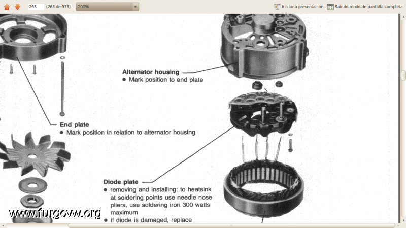

fíjate que estén los bornes del alternador bien aislados que no toquen la carcasa...creo que llevan unas arandelas para evitar eso, te dije que lo llevaras a un taller  :roll: si fuese de dentro se fundiría antes el cablecito que soldaste o la patilla esa que va al tornillo que chamuscar los cables rojos
fíjate si le pusiste los aislantes a los tornillos positivo y D+ que señalo con la flechita

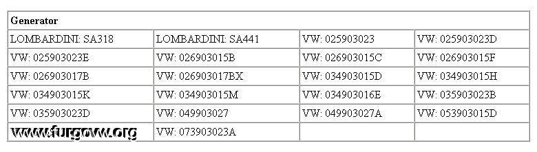

Sabes de algún altenaador que le vaya bien a la 2.1 ? 90A creo es que en la placa no se ve na. A este ya le he hecho la CRUZ
Investigando por el buscador le pusiste esta tabla a tgntgn que tuene motir 1.9 dg. Sabes si valdrian para el dj???

Rabal
Que hago???lo tapó o lo dejó abierto.
en mi caso ese tubo va atornillado al alternador en la parte derecha al lado del D+, yo creo que es una conexion para taller mecanico. :D
profe
CitarEse tubo al lado de la torre qye hace,para que es ??? ???
El conector que comentas creo que es para diagnosis. En mi furgo tambien va atornillado en el alternador y jamás lo he usado. No te preocupes.

Aix que razón tenías la he liado parda...mi alternador no lleva esas tuercas de plástico,vi restos de una al desmontarlo,eso si joooeeeee
pues por eso tuviste un corto hombre  .meparto , vuelve a desmontar, consigue unas arandela de plástico o caucho para aislar esos tornillos y a ver si resistió el ostiazo ... espera no compres nada a ver si tiene solución, no te precipites

eso es mas cuando inviertes la polaridad casca el semiconductor que lleva dentro el diodo... o al soldar o usar aparatos eléctrico bestias dentro de la furgo también ... lo que le pasó a él es una masa del copón, un corto,  el tornillo donde se engancha el cable positivo le tocó en la carcasa del alternador al no llevar las arandelas aislantes, es como si juntaras el polo positivo y negativo de la batería directos, un consumo  de la ostia, la cuestión es que hayan resistido todos los componentes del alternador a la descarga
esta es la referencia, todas las t3 gasolina de 90a montan el mismo alternador
gael160963
... vale  ;) , se le ven las dos referencias: bosch: 120 469 727 y vw: 025 903 023 E
