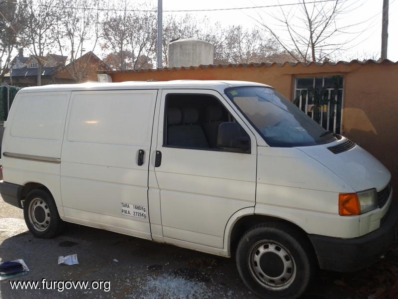

Por el momento solo tengo una foto de la furgo.

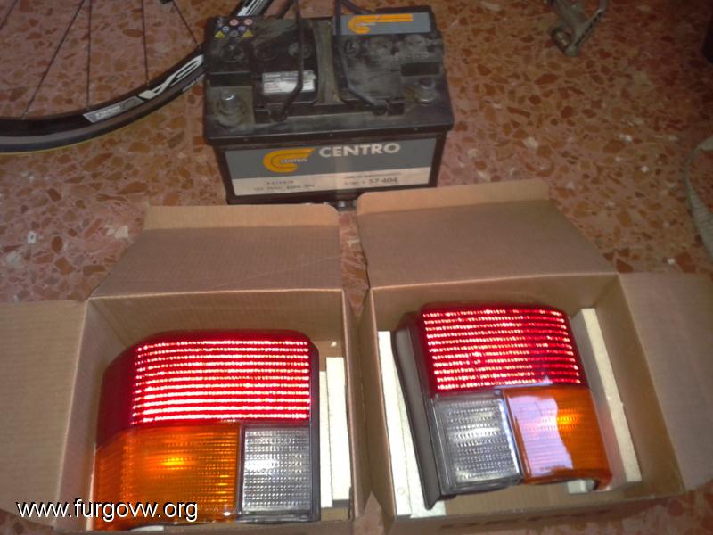

Bueno ya he cambiado la batería i ahora arranca a la primera  .palmas
Tambien ya tiene los dos pilotos nuevos bien puestos!

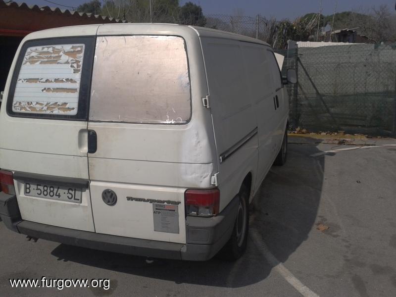

Os pongo una foto desde el otro lado!
Como veis tengo que cambiarle (más bien poner) la ventana que se ve i tambien la del copi.

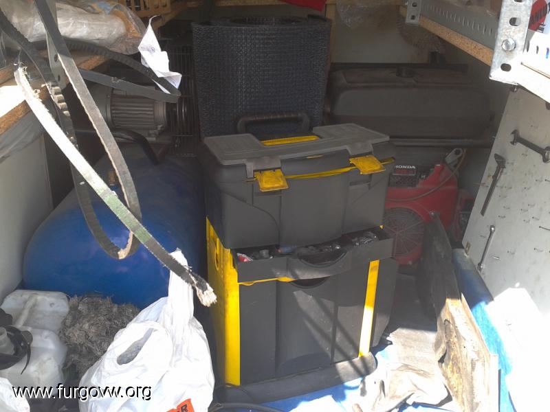

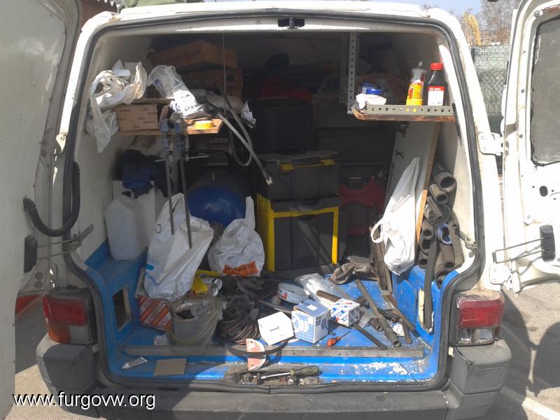

La furgoneta ya esta más o menos "descargada" de atrás!

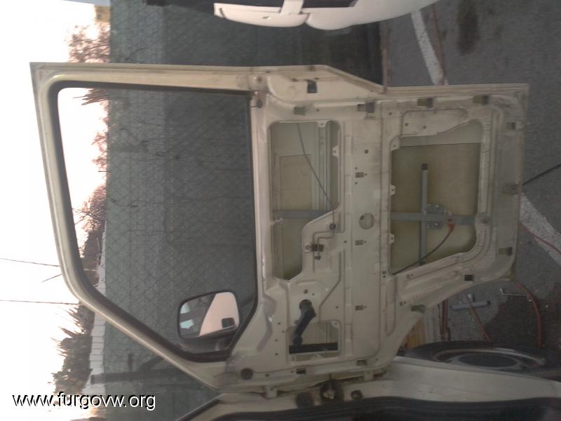

I le he cambiado la ventana rota.
Os recomiendo que sigais este post http://www.furgovw.org/index.php?topic=146069.0 Gracias falco!

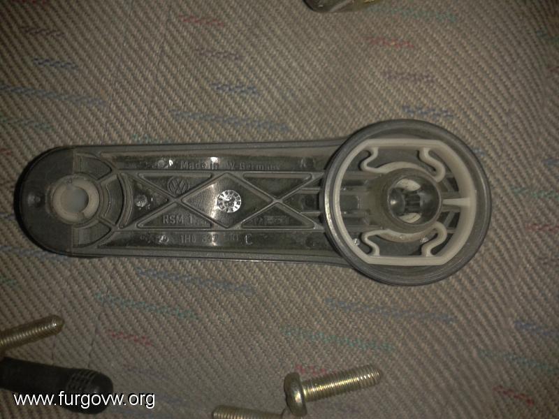

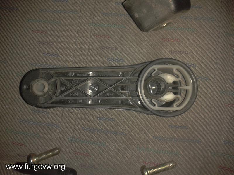

Lo único que no sale es como se desmonta la maneta de la ventana.
En las dos fotos vereis que hay una parte de la maneta subida i en otra bajada. Para desmontarla es tan facil como empujar la parte redonda de detras hacia fuera. Si necesitais ayuda avisar.
En mi caso me costo sacar los cristales de dentro de la puerta, tuve que usar un aspirador que me dejaron!
