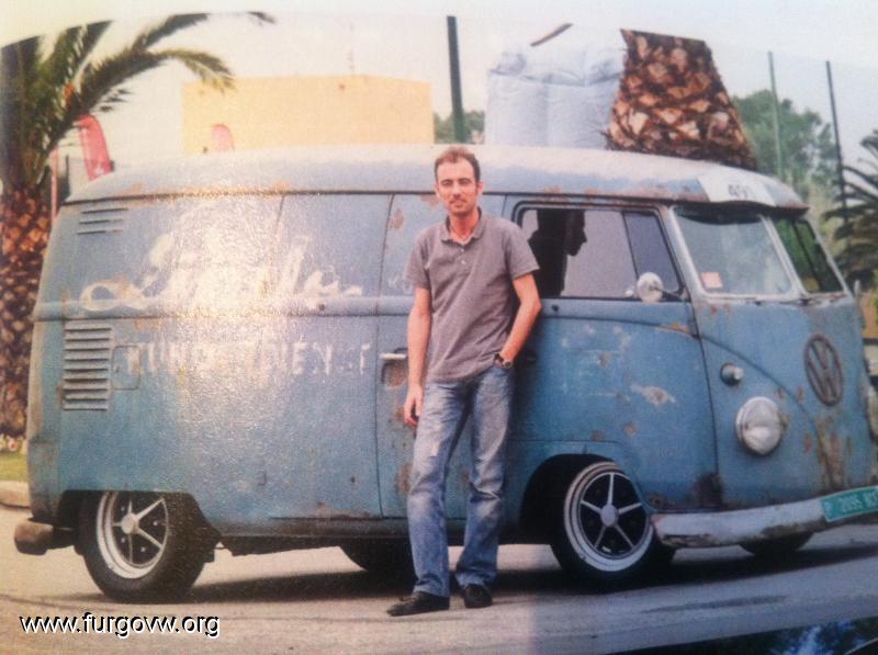

Alguien conoce la marca/ modelo de las llantas que llevo en la furgo?
he visto en una revista una T1 panelada que lleva las mismas y la verdad qeu bien bajita lucen un huevo, ademas de que tienen un ET de vertigo, yy eso que las llantas no creo que sean mas de 6,5 7 pulgadas de ancho...

Ups, he revisado tu primer post y veo que son de 15". Ni idea, me recordaban mucho a las de los Dodge 3700.  ???
