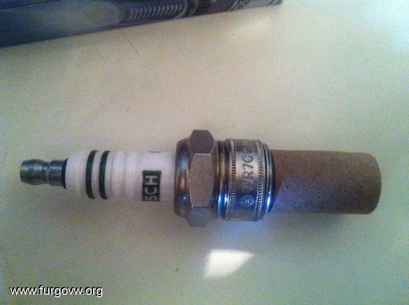

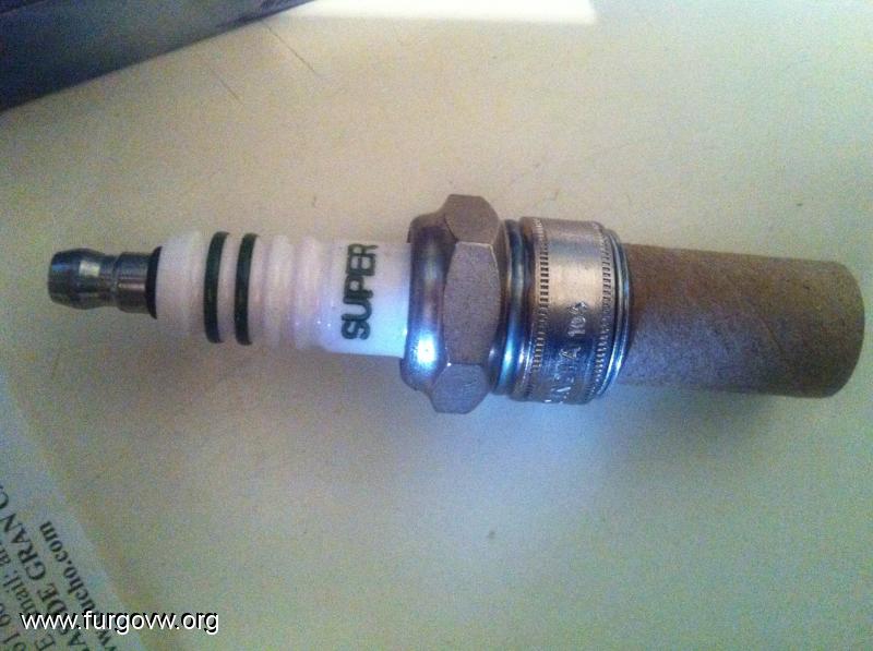

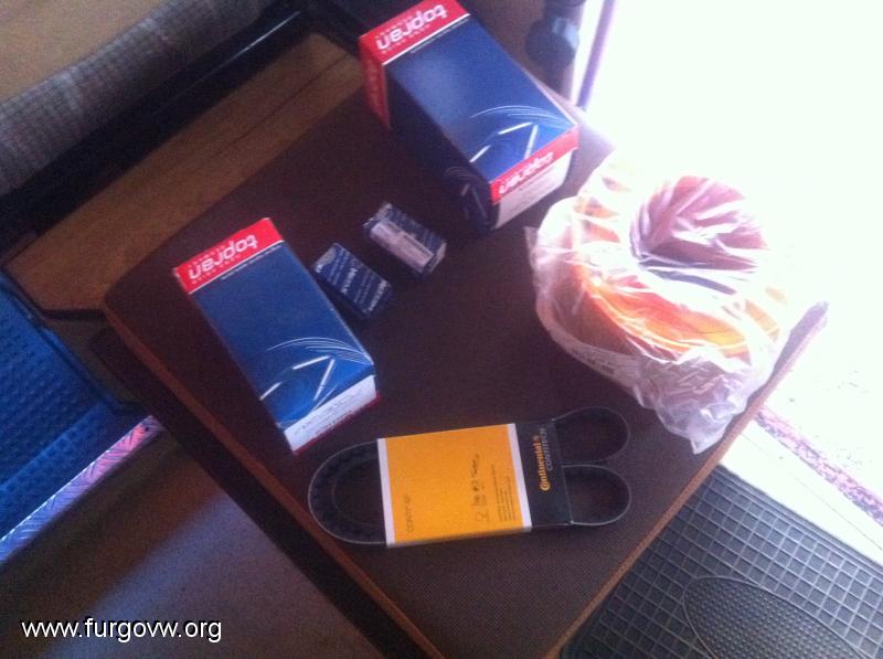

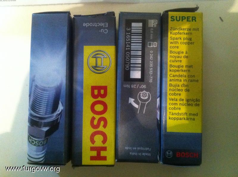

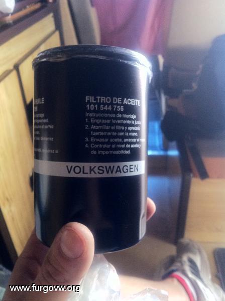

Bueno os pongo las fotos de los recambios que compre para montar a la furgo:
las bujias son unas WR7CC
