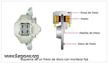

Freno de pinza fija
Tambien llamada de doble acción, la mordaza va sujeta de forma que permanece fija en el frenado. La acción de frenado se realiza por medio de dos o cuatro pistones de doble acción, desplazables, que se ajustan a caja una de las caras del disco.
En este tipo de pinzas, cada pistón se encuentra en cada mitad de la mordaza. Durante el proceso de frenado, actúa una presión hidráulica sobre los dos pistones y cada pistón aprieta la pastilla contra el disco.
Los frenos de pinza fija contra el disco de freno son muy sólidos, por lo que se emplea en vehículos rápidos y pesados.

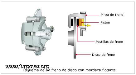

Freno de pinza flotante
Tambien llamado de reacción, el freno de disco de pinza flotante sólo utiliza un pistón, que cuando se acciona aprieta la pastilla de freno correspondiente contra el disco de freno. La fuerza con la que el pistón aprieta la pastilla contra el disco genera una fuerza opuesta o de reacción. Esa fuerza opuesta desplaza la pinza de freno y aplica la otra pastilla contra el disco.
Si en el eje trasero se monta un sistema pinza flotante, éste se puede utilizar también como freno de estacionamiento (freno de mano) por activación mecánica.

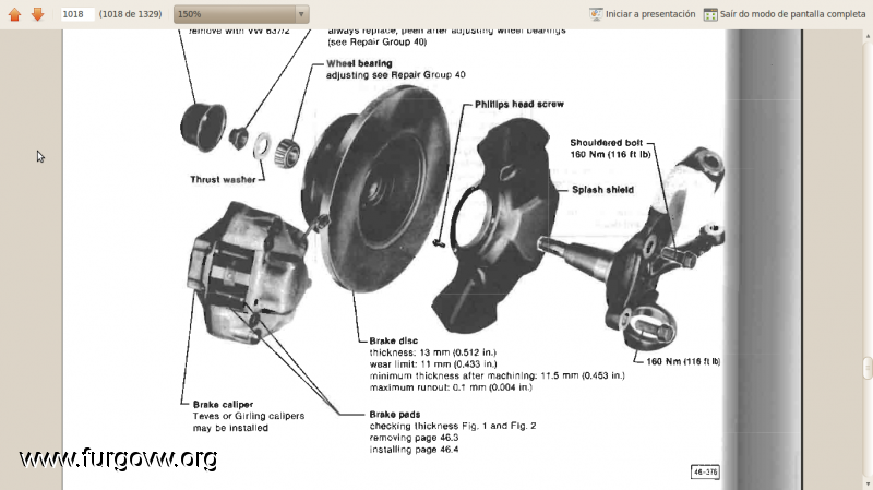

bueno pues al tema, tienes 2 tipos de frenos de pinzas fijas montadas en t3 del 79 al 86(80-85) las tevés y las girling
esta es la Girling se diferencia sobretodo por la grapa de las pastillas en forma de mariposa, es mas ancha que en la tevés
esta es la tevés la grapa tiene forma de cruz....

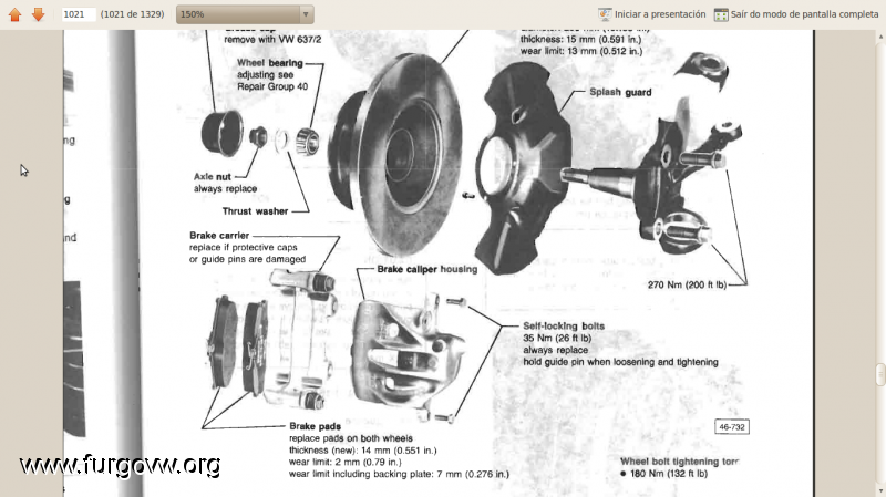

y esta es la flotante montadas a partir del 85-86 hasta el 92.
Ahora unas fotos con el buje
aquí la fija
la pinza flotante

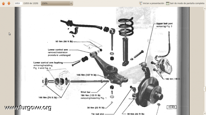

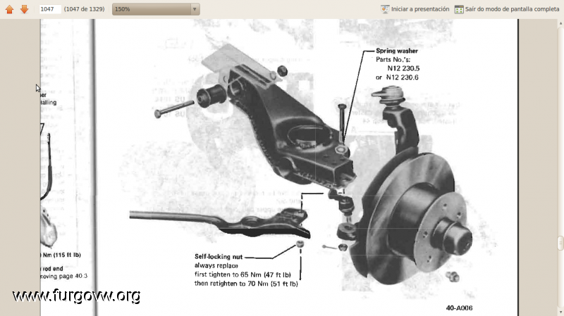

tema suspensión...el corte está en el año 84 hasta octubre montaría este...
y a partir del 1 de noviembre del 84
pero ya digo que el tema fechas es muy conflictivo

a ver si te ayudan estas medidas
