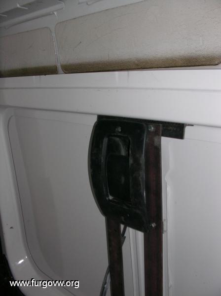

Para Micky86,
te subo unas fotos mas de como he hecho lo del porton lateral,

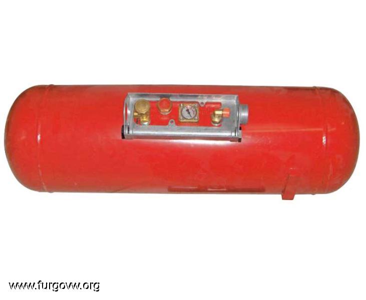

-La idea del GLP en tanque ó deposito no es nueva, yo tengo en mente ponerla en el proyecto de mi furgo cuando me meta en ello.
-Aqui dejo +info: http://www.micasaconruedas.com/productos-destacados/bombona_gas_glp_aluminio

Tienes razón Oceano 4, este sistema es para substituir la bombona naranja por una de aluminio del mismo tamaño pero con carga para GPL, pero lo que yo voy a instalar es un poco diferente, un deposito fijo de 60 litros para montar debajo del chasis (la referencia és 740050 de Reimo) y esto yo no conozco a nadie que lo haya provado. A ver si tengo suerte y alguien que lea este post tiene mas información a respecto.

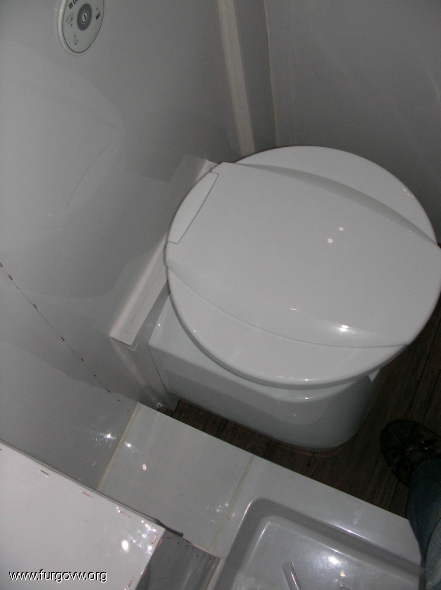

estos días he adelantado un poco de trabajo, he puesto el WC, he acabado todo el sistema eléctrico y finalmente he podido acabar el sistema de agua.
aquí os dejo unas fotos.

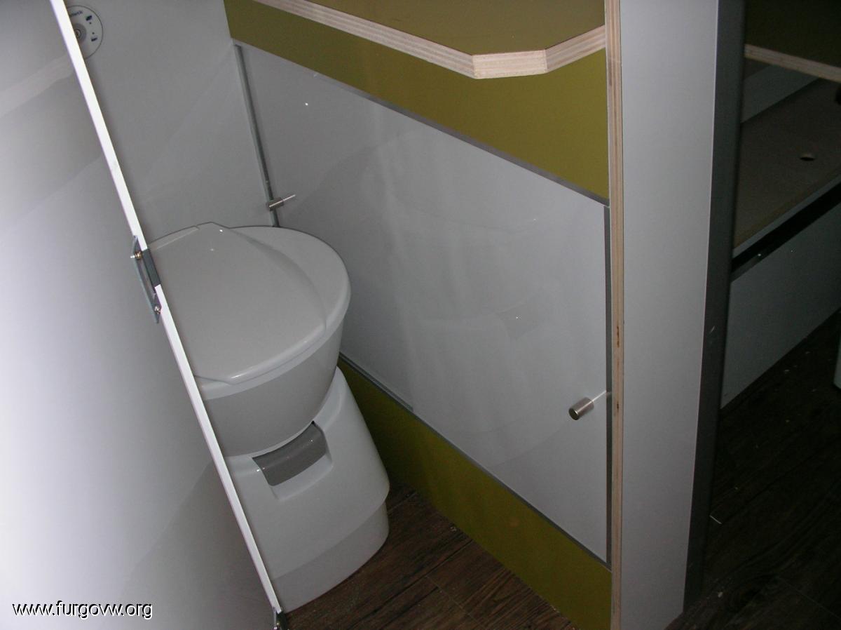

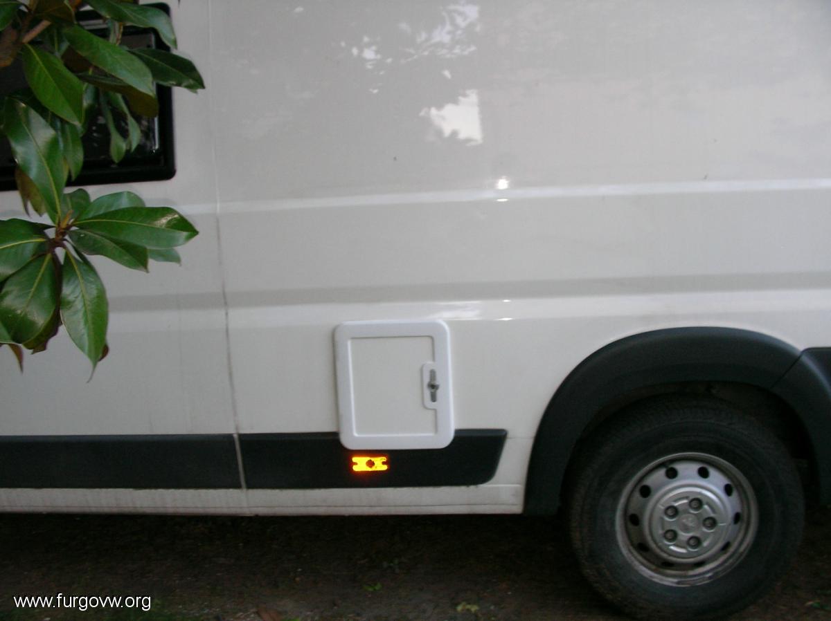

Aquí como ha quedado el porton del casete, es para un Dometic CTS3110.
Lo he tenido que modificar para ganar unos centímetros en el baño, le he sacado el depósito que viene detrás que mide unos 14 centímetros de fondo que buenos son en un espacio tan pequeño. La carcasa viene vacía ya que el wc se alimenta del depósito de agua de la furgo.

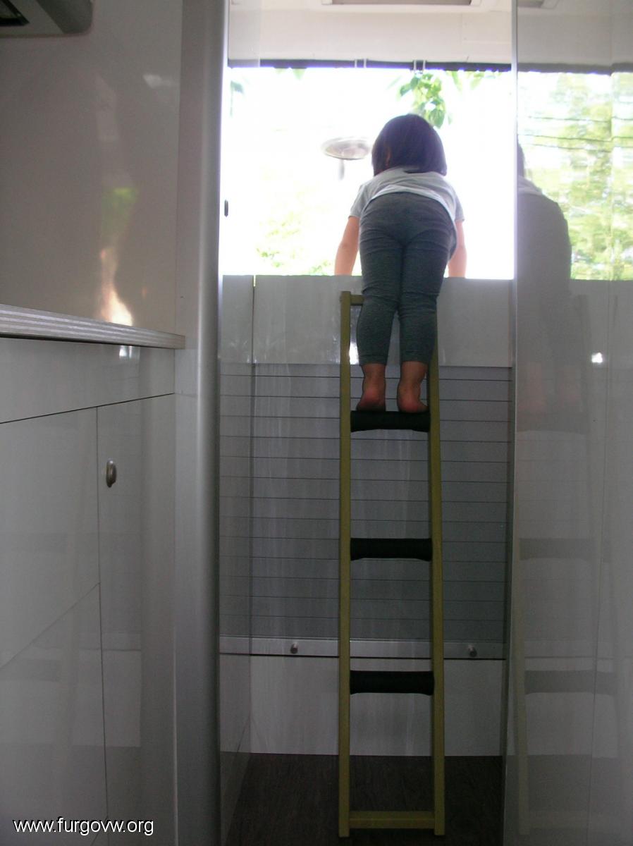

Aquí mi peque probando la escalera para subir a su cama

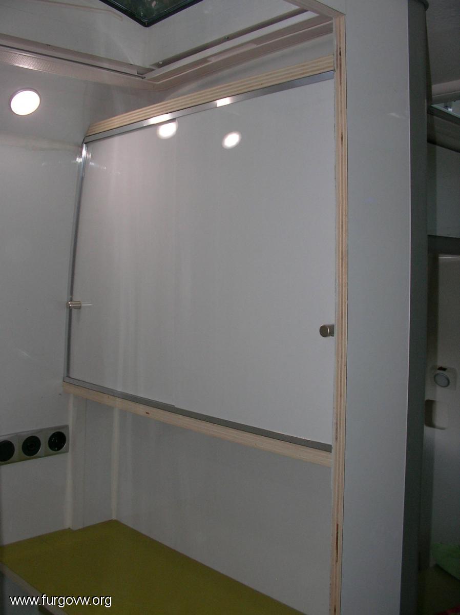

También he hecho unos armarios con puerta corredera para el baño, algo sencillo pero practico.

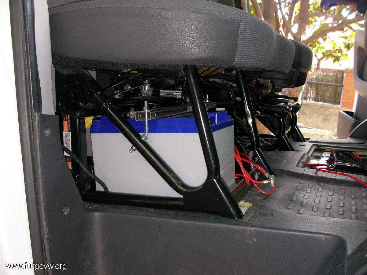

He puesto las baterías en el lado derecho debajo la banqueta de los acompañantes, para que esté cerca de la batería principal y compense un poco el peso del depósito de agua que esta al otro lado.
Seran dos AGM de 100 amp cada una.

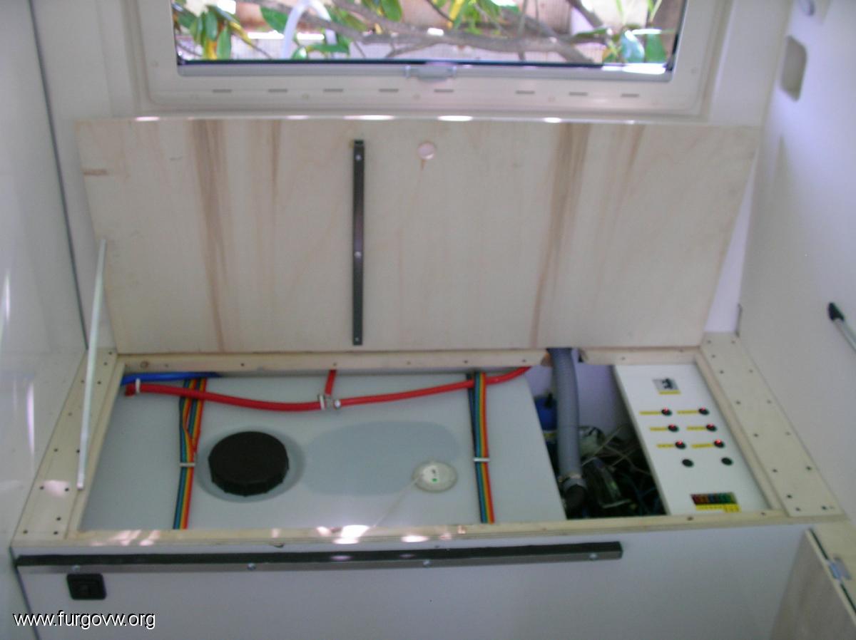

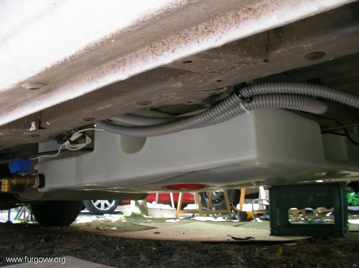

Por fin me ha llegado el depósito de Narbonne, uno estandard de 125 l, le he puesto una bomba fiamma de 7 litros/minuto y un baso de expansión para que arranque menos veces, en el mismo arcón he puesto la caja de fusibles, el diferencial del cargador de batería y los interruptores de la bomba, wc, calefacción,...

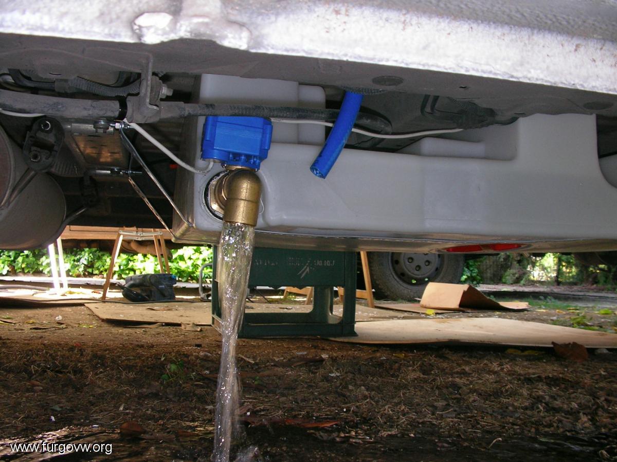

para las aguas grises le he puesto un depósito adaptado para ducato/jumper/boxer de 95 l y  para el baciado he puesto una electroválbula para no tener que bajar de la furgo.

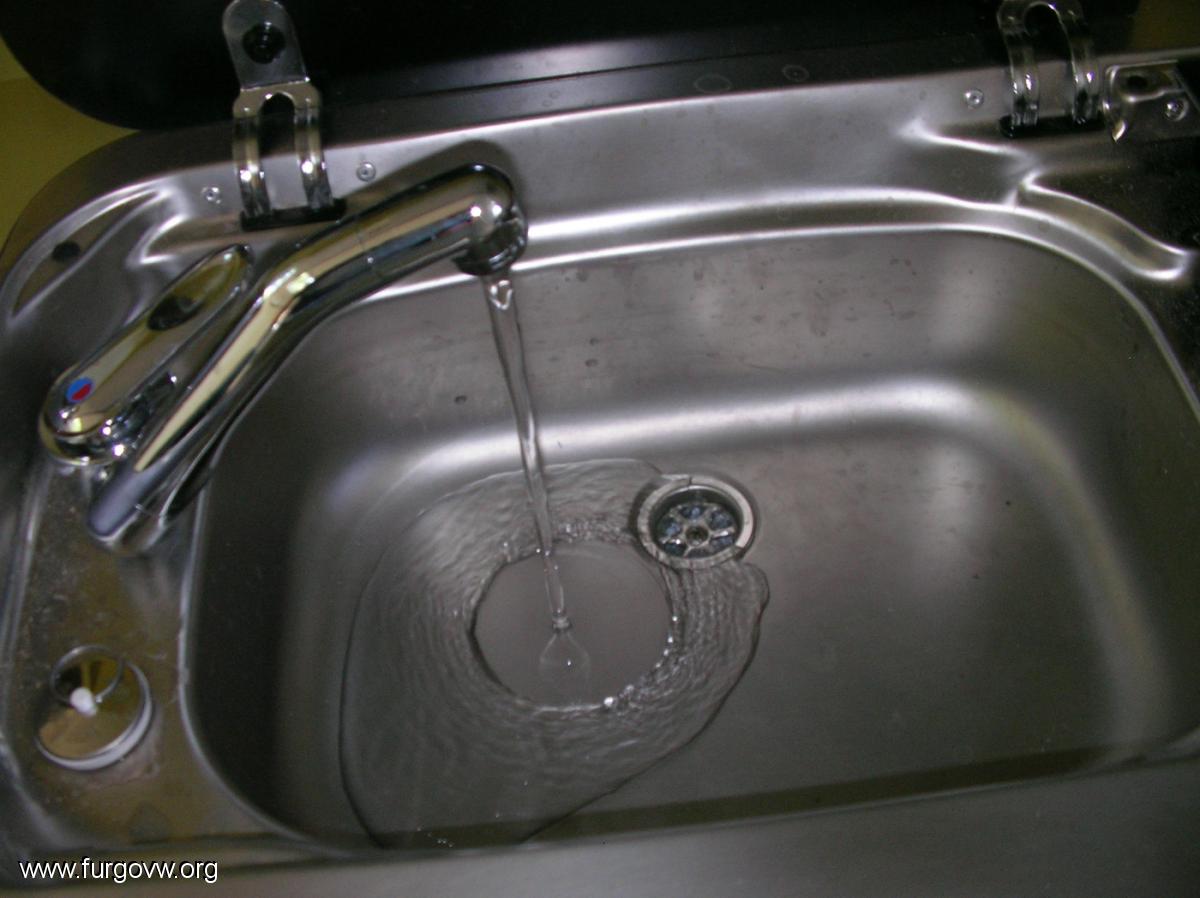

Por fin ya puedo abrir el grifo!!!

Puedes dar más información sobre esa electroválvula del depósito de grises?
Donde la has comprado, características, precio.
Te esta quedando una furgo muy completa, ánimo que ya la tienes terminada en nada de tiempo.

Hola Folgui,
la electroválvula és de Lulukabaraka, no la tiene en la web porque hace poco que la ha recibido y el precio no lo recuerdo exactamente pero era menos de 20€, pregunta a Víctor de Lulú i te informará.
saludos y gracias

Yo creo que en cualquier empresa de material hidráulico la puedas conseguir y de distintos diámetros, lo único que posiblemente funcione a 220, la de la furgo me imagino que también funcionara a 220, sino que su propietario me corrija. ;D
mamitse
En principio esta es solo para 12 v. y es de 1 pulgada, un poco pequeña ya que tardo mucho en vaciar el depósito. De momento la voy a dejar así y mas adelante ya veré si la cambio por una mayor.
