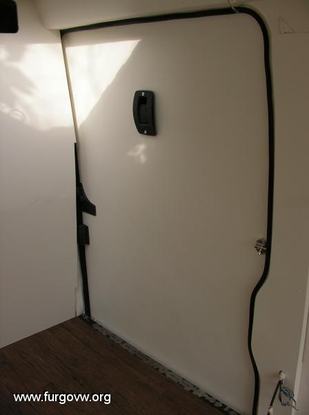

Una duda,como abres el porton lateral desde dentro?

Hola Micky86,
para abrir el porton lateral aproveché el tirador interior de la puerta de atrás (no lo usaré porqué no la voy a abrir desde dentro) y lo puse en el porton lateral en el sitio que me iba bien para abrir  y para mover la puerta, luego cogí el cable de apertura del tirador original y se lo conecté ( el cable para desbloqueo para  cerrar lo mantengo en su sitio) y funciona sin problemas.
saludos!!!
