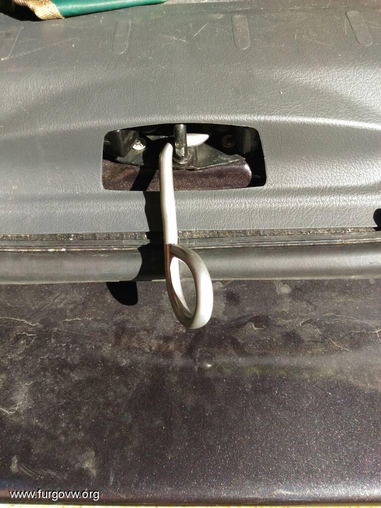

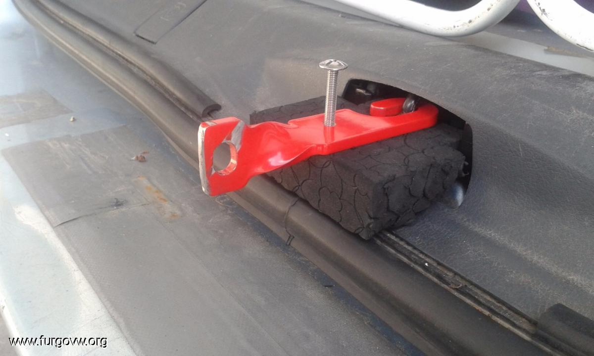

Sabe alguien si existe algo así para nuestras furgos:
http://www.thaissl.com/camper-gancho-ventilacion/
Estaría bien poder ventilar con el portón abierto y a la vez poder tener todas las puertas bloqueadas para poder dormir dentro.

Cita de: zarauztar en Abril 11, 2016, 12:43:07 pm
yo no lo encontré. pero hice uno casero.

zarauztar
Hola Solisuco.
Como te va el invento de ventilación con el portón abierto?
Cuando cierras el portón, enganchas a la primera con el gancho? o tienes que hacer varios intentos?
Es preferible llenar los años de vida y no la vida de años............
Solisuco
Cita de: zarauztar en Mayo 07, 2016, 11:18:34 am
Hola Solisuco.
La verdad que a la primera no lo puse ninguna vez. Al darle forma quedó más gordo justo donde engancha, tengo que rebajarlo un poco para que entre más fácil.
Enviado desde mi ASUS_Z00LD mediante Tapatalk
zarauztar
Yo pedí el gancho a un compañero de este foro. Pero le tuve que rebajar un par de milímetros al lado que engancha al portón.
Para que no se mueva el gancho cuando se cierra el portón le he colocado un pedazo de goma-espuma para que no se mueva.
Así, casi siempre cierro a la primera.
El tornillo roscado que le metí, realmente está de sobra, no es necesario.

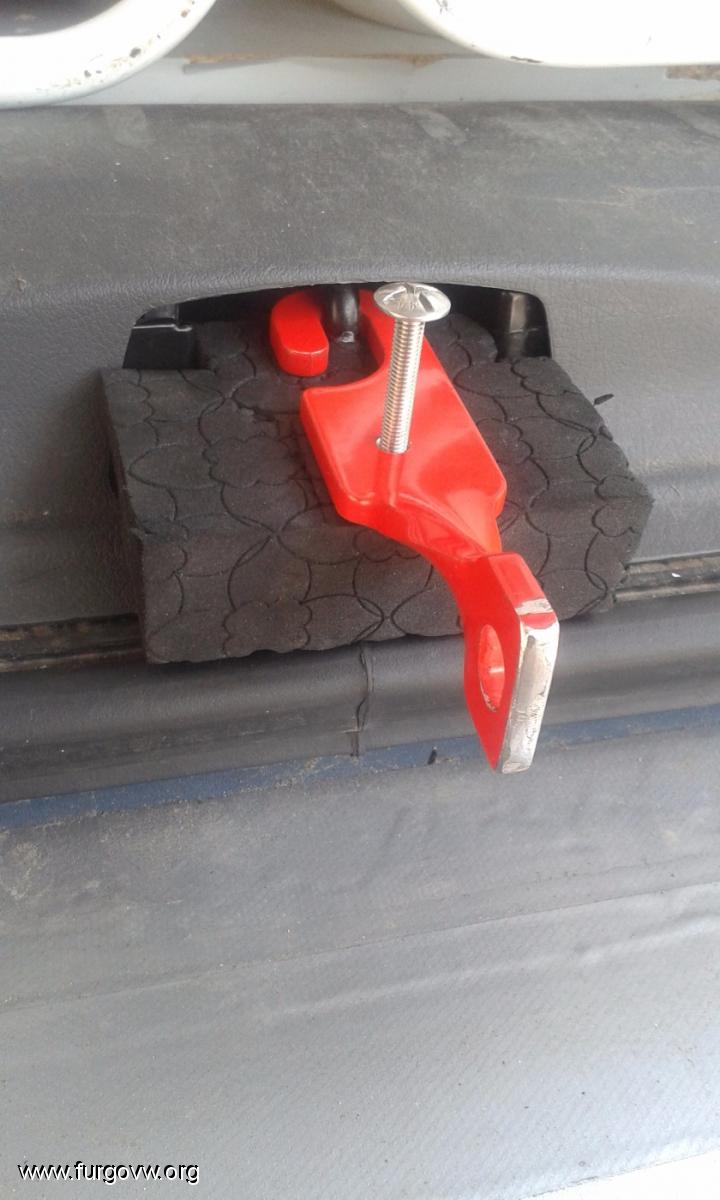

mupala

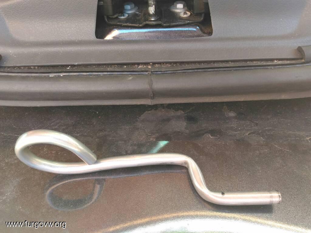

Buenas compañeros/as,
Os dejo el invento que hice hace unos años.
Lo cubrí con aislante negro, ese de goma-espuma, para reducir ruidos y roces.
No va mal.
Scudo
Cita de: mupala en Junio 14, 2016, 20:06:25 pm
No va mal.
¿y eso es para mantener el maletero abierto?
mupala
Cita de: Scudo en Junio 27, 2016, 22:30:58 pm
Si amigo, si. Lo recubrí de esa espuma para que no hiciera ruido y amortiguase el golpe.
Es como el de este enlace,http://www.furgovw.org/galeria/fotos/elibony/Airlock0.jpg
