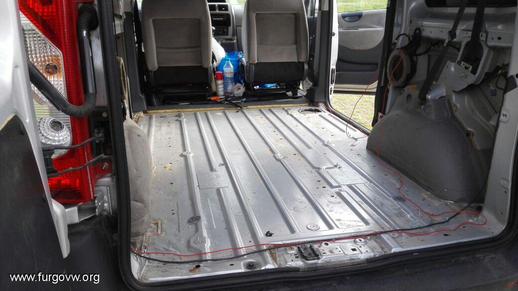

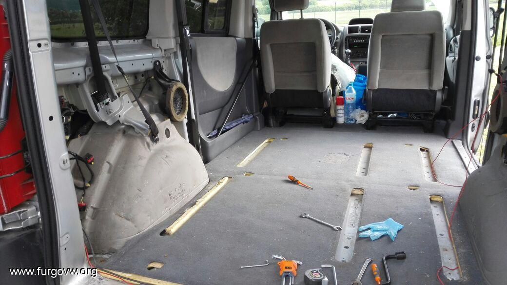

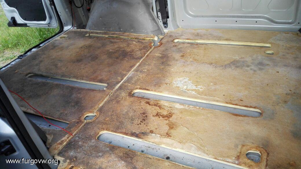

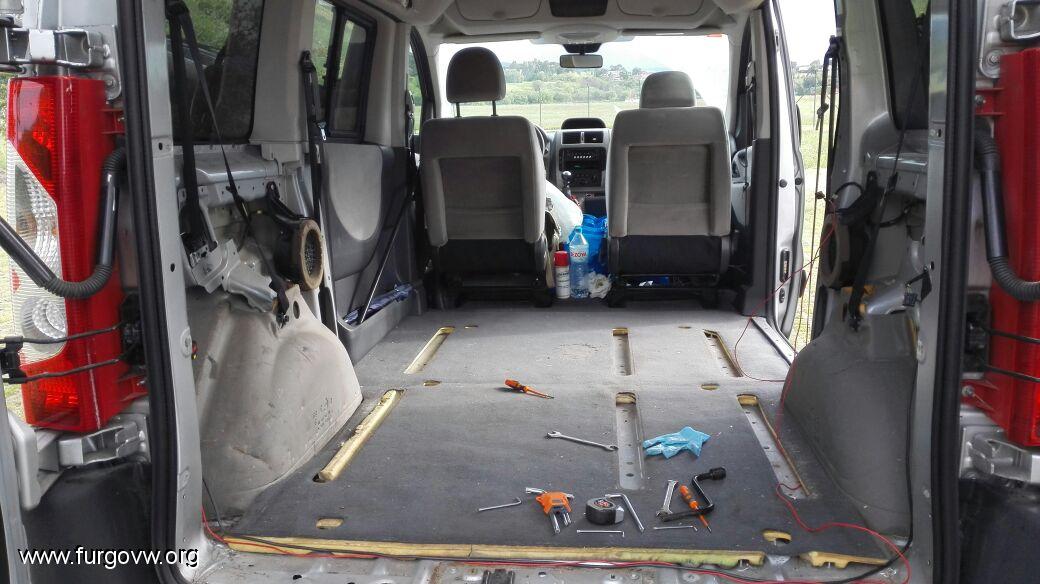

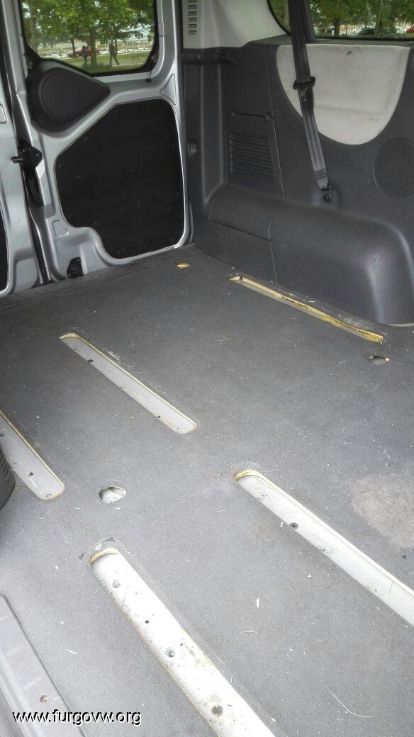

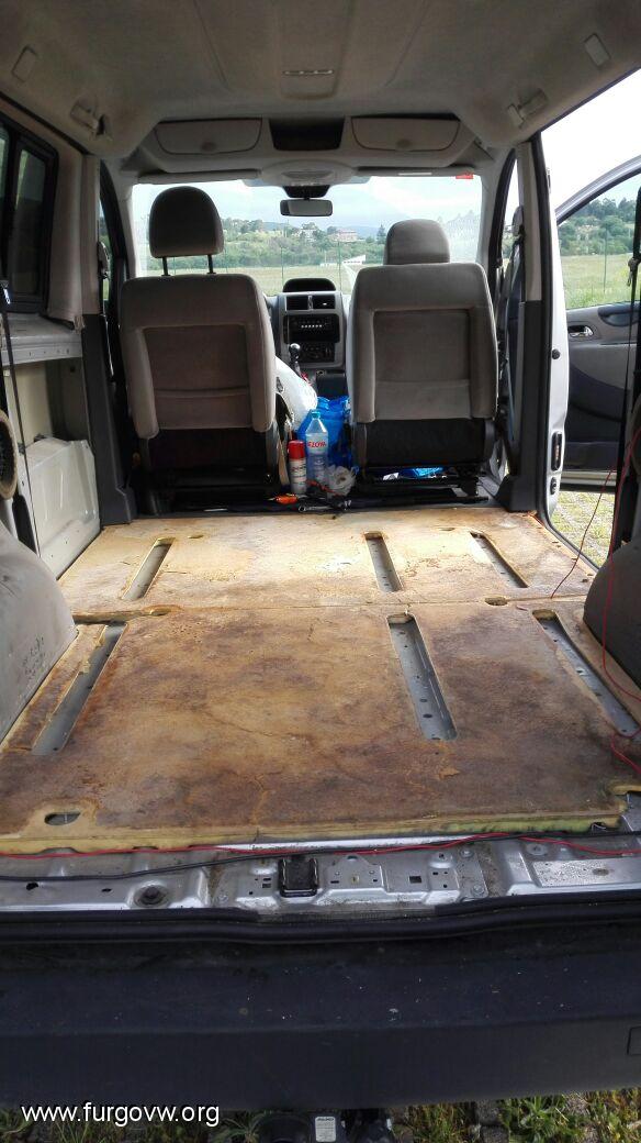

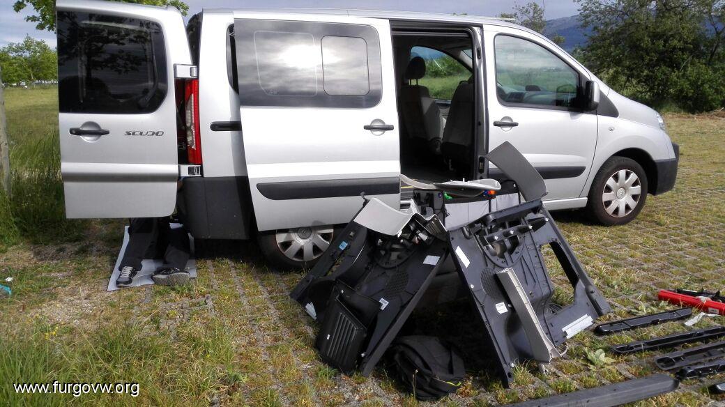

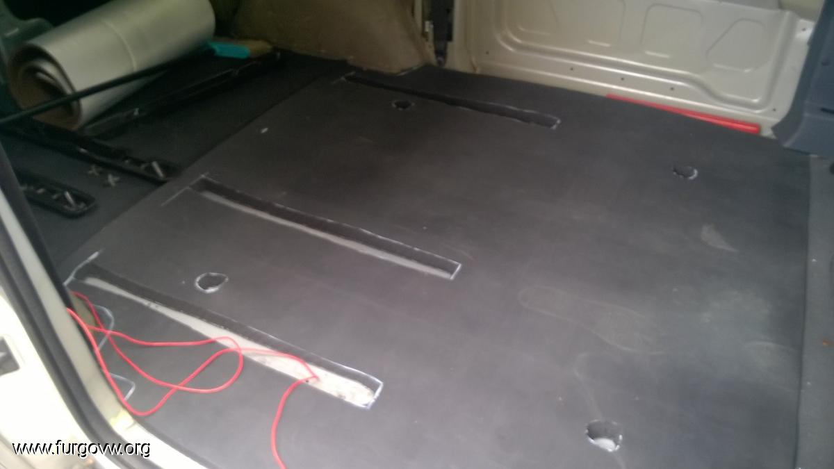

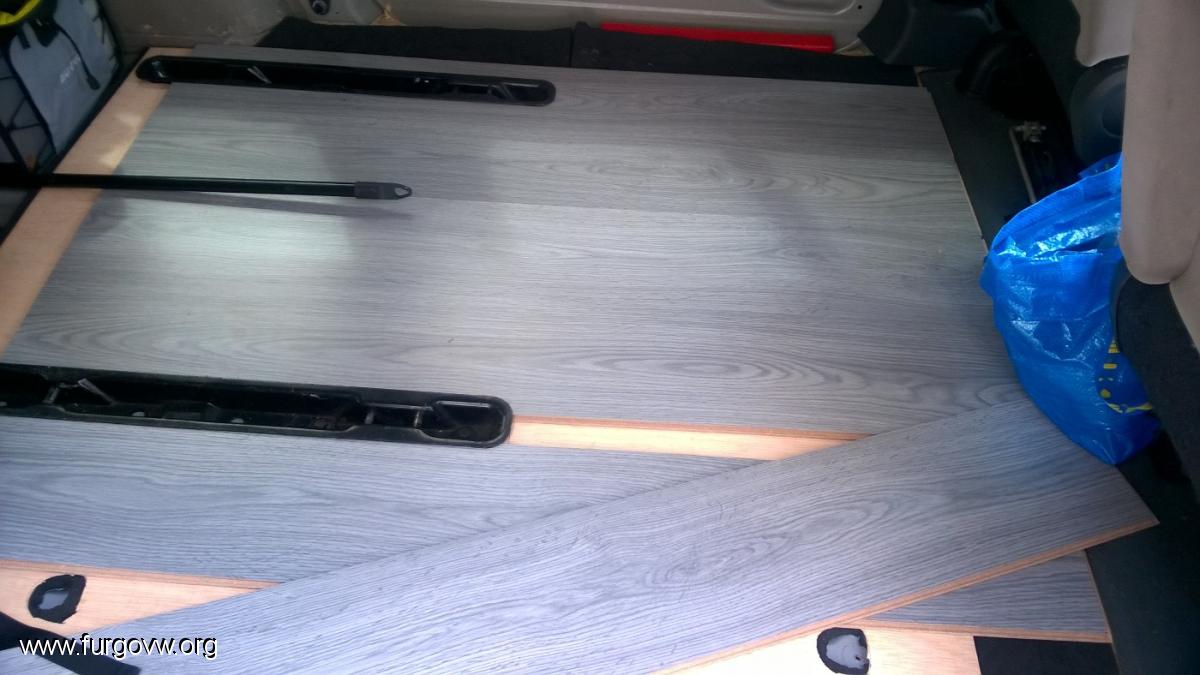

Winguba
hola compañeros despues de leer y releer me he decidio a retrasar los asientos de la segunda fila y a poner el suelo laminado de madera. aqui os dejo unas pocas fotos del proceso.
ya cuando la tenga terminada os la muestro mejor.
Scudo
Cita de: Winguba en Mayo 27, 2015, 22:11:21 pm
Esto me suena.
Desmontaste toda la furgo en la calle? Eres un campeon  .ereselmejor .ereselmejor
sam3
Ya te digo .palmas yo lo hice en la calle pero en el parking de casa, no fuese que tardase mas de lo esperado. Aunque bueno yo no tenia ni suelo .sombrero
