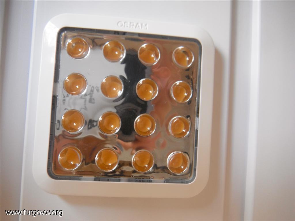

Bueno pues después de más de 2 meses de paréntesis, ya estoy a la carga otra vez. Os voy a mostrar algunos avances.
Empezamos con la luz que he puesto en el baño.  Llevaba tiempo buscando una iluminación led que no me quitase altura y tuviese suficiente intensidad sin gastarme un pastón.  El otro día encontré casualmente este panel de 16 leds de la marca Osram.  Los venden para usar con un transformador y son bastante caros, pero este era un módulo adicional que venden suelto, va a 12 V y cuesta unos 20€.  No es barato pero tiene muy buena calidad de acabado y una luz bastante potente para su pequeño tamaño.

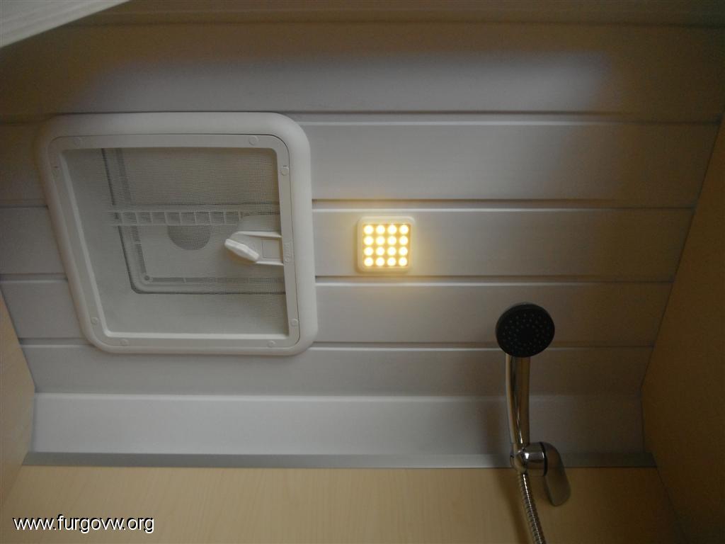

Y aquí lo veis encendido
No se si tendré problemas con la humedad ya que no es estanco 100%.  Espero tener suficiente ventilación con la claraboya para que se seque o tendré que sellarlo de alguna manera, pero no quiero usar sika por si lo tengo que desmontar no rayar el techo.
