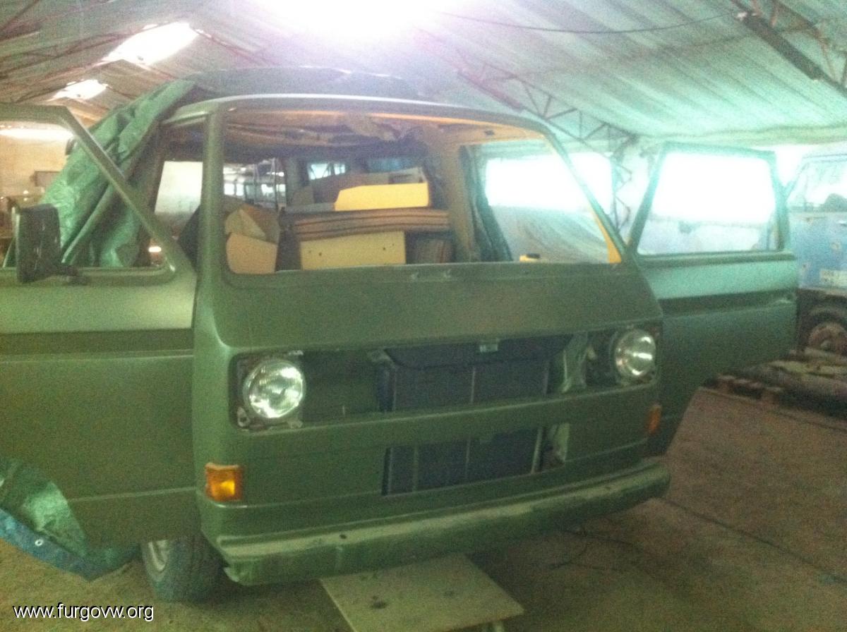

una fotillo de como va quedando la furgui,
