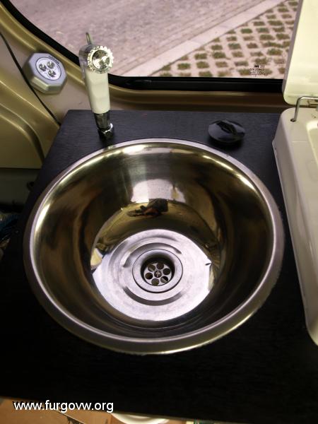

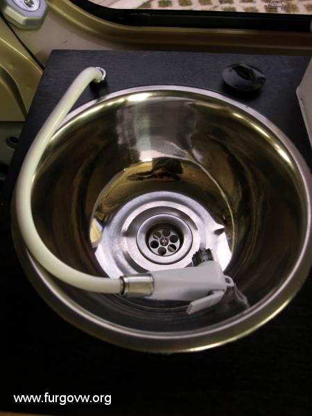

Hola,yo tengo instalado esto
Es muy sencillo de conectar a la bomba.Simplemente se conecta la manguera a la bomba y ya está.

Algo como eso quiero poner yo pero sin tener que conectar y desconectar a 12v cada vez que quiero agua.
La solución es un grifo-ducha con interruptor, verdad ? De dónde saco uno ?

Efectivamente.La solución es poner un interruptor entre la bomba y la toma de 12v.Se compra en cualquier ferretería o tienda de electricidad.
