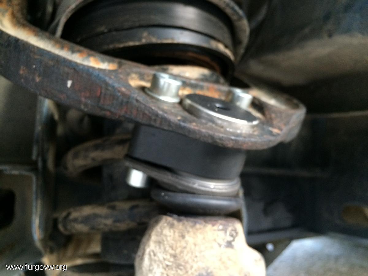

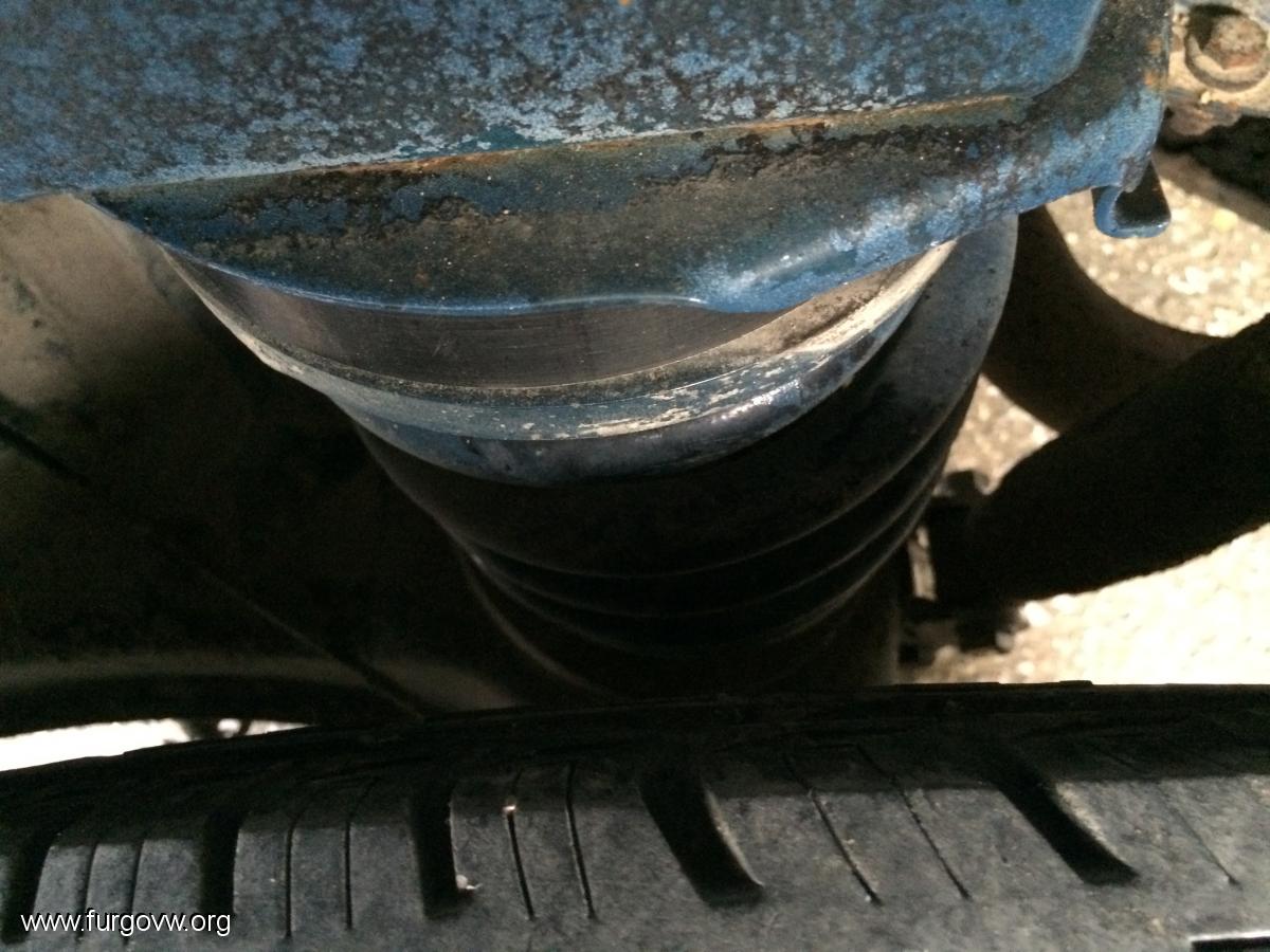

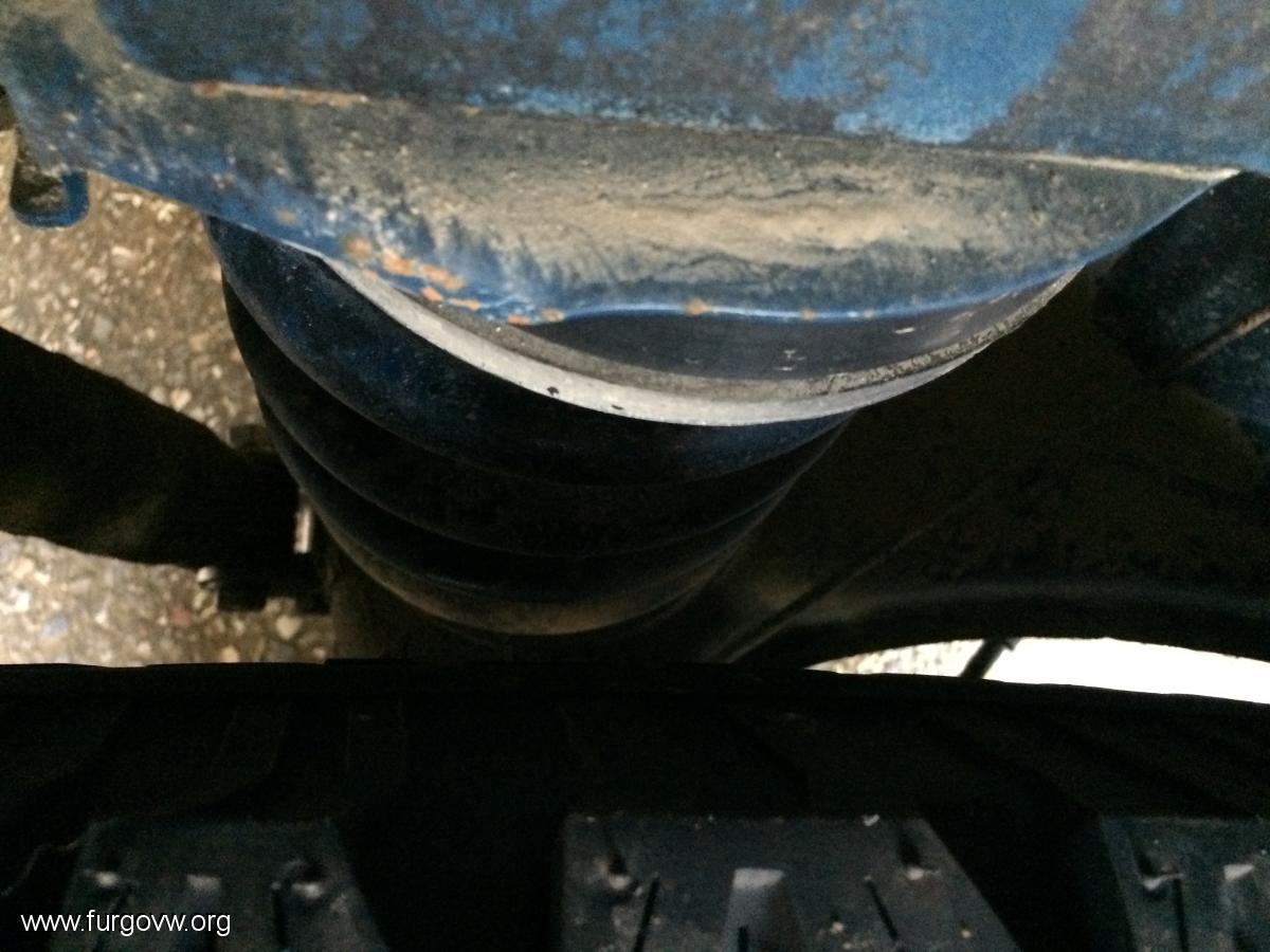

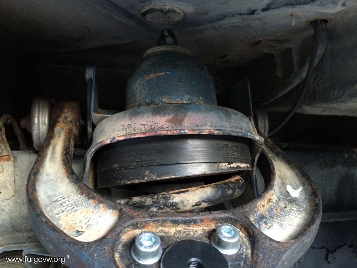

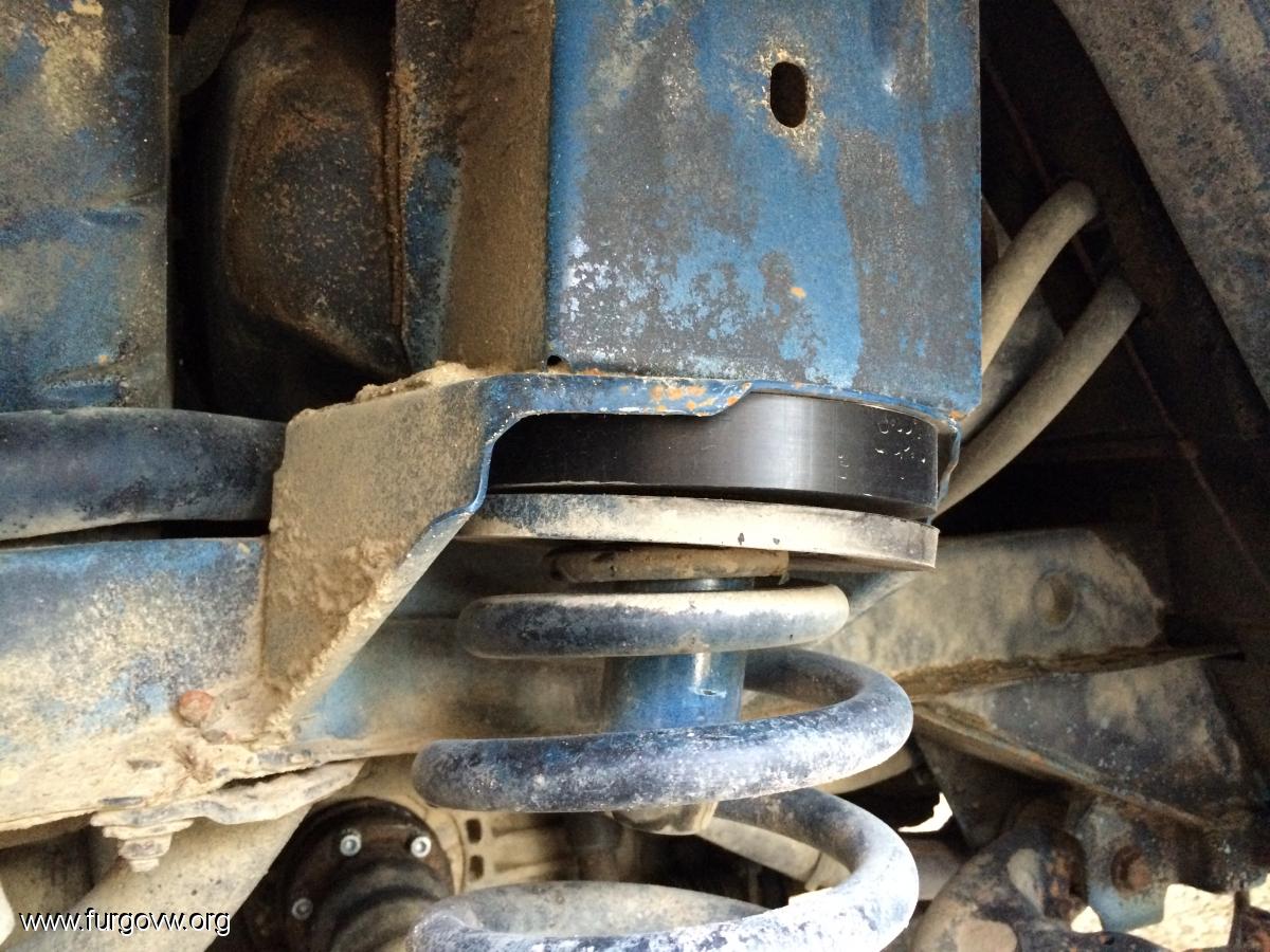

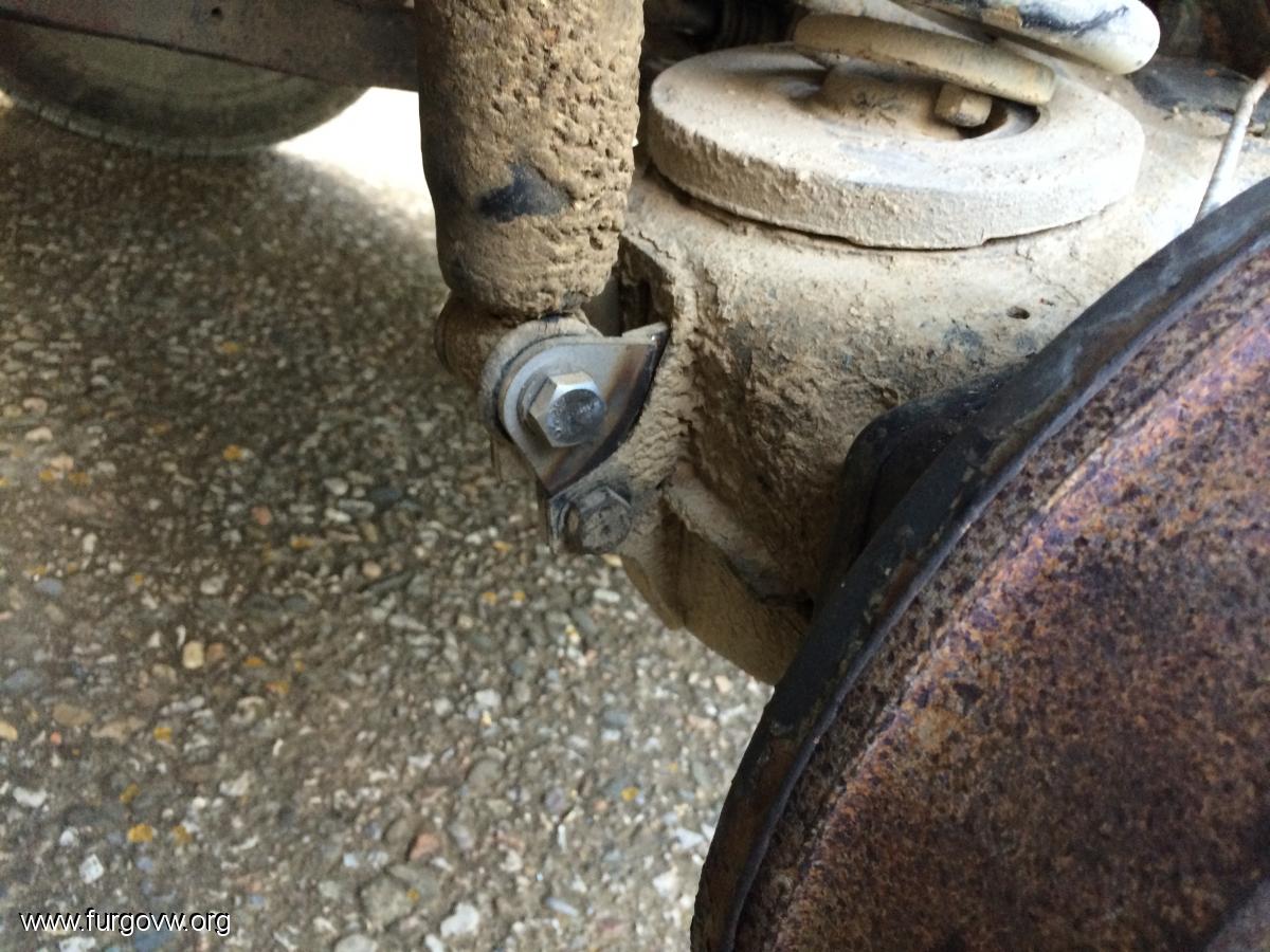

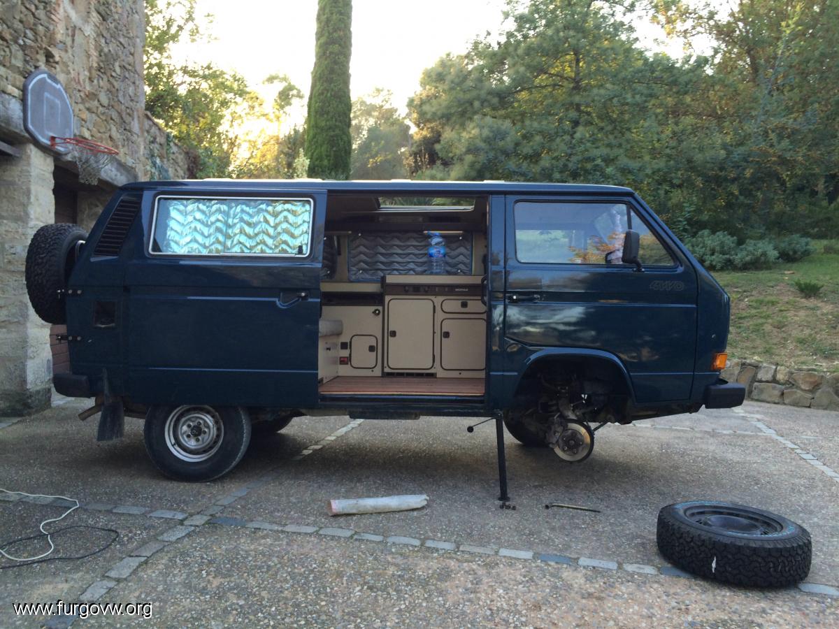

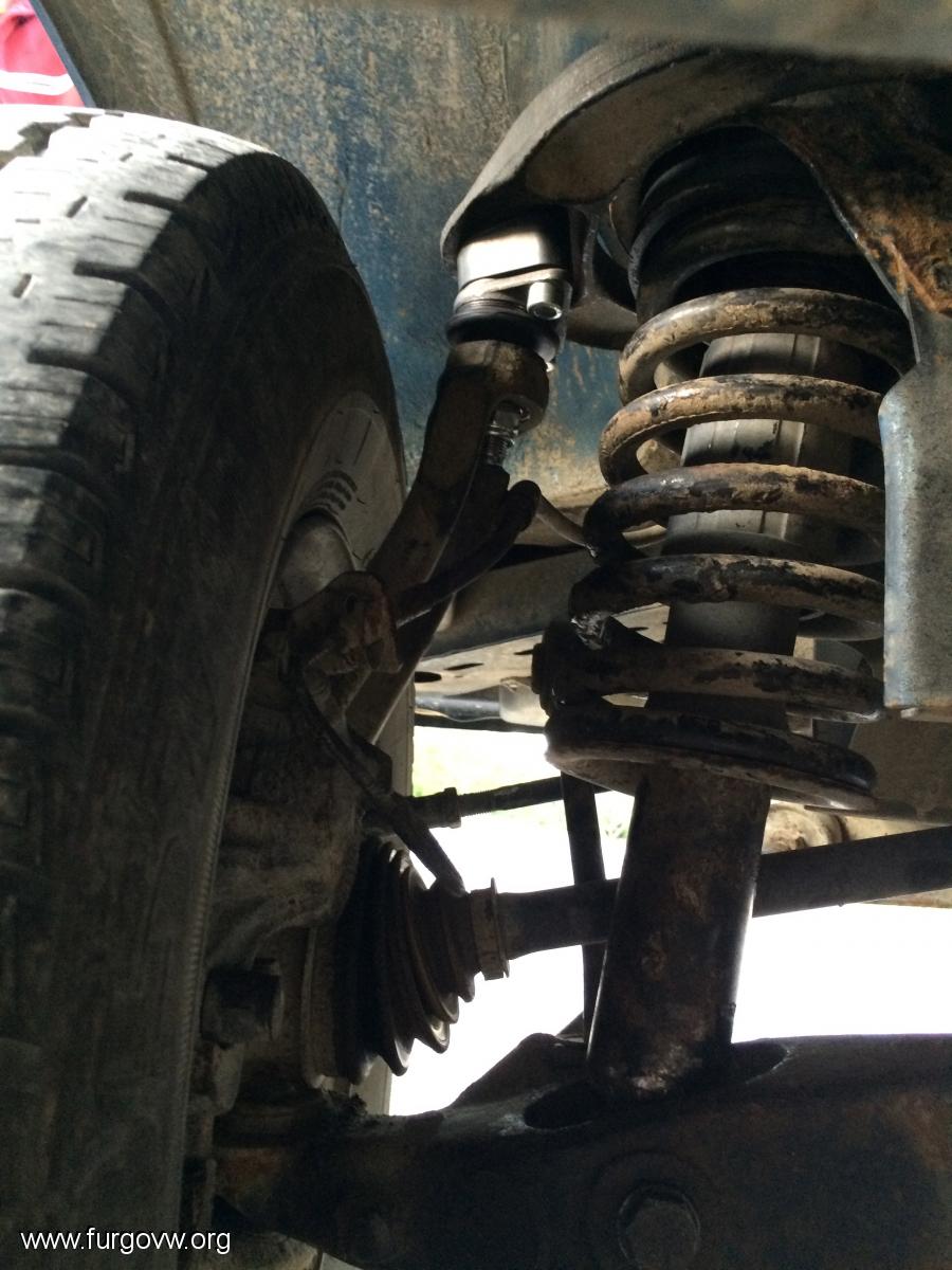

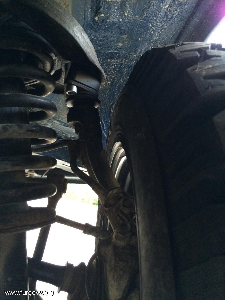

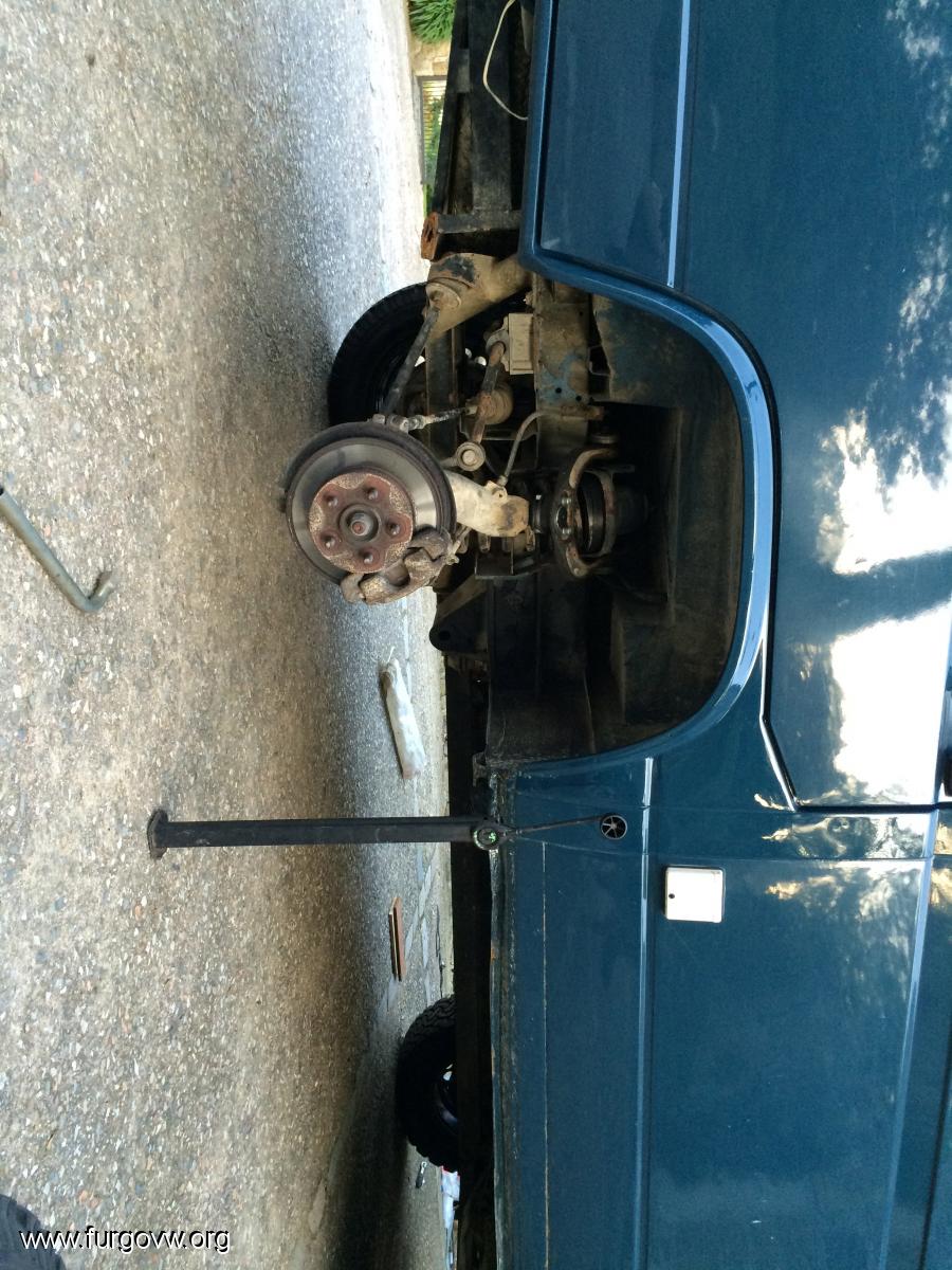

Bueno pues este finde ha sido un gran finde, y han habido avances que han hecho que la furgoneta cambie bastante!!  Ahí van las fotos de los suplementos de altura, se suplementaron con las galletas, suplementos de amortiguador delanteros y traseros, suplementos de homocineticas y de rótulas, todo viene de slowworks.me

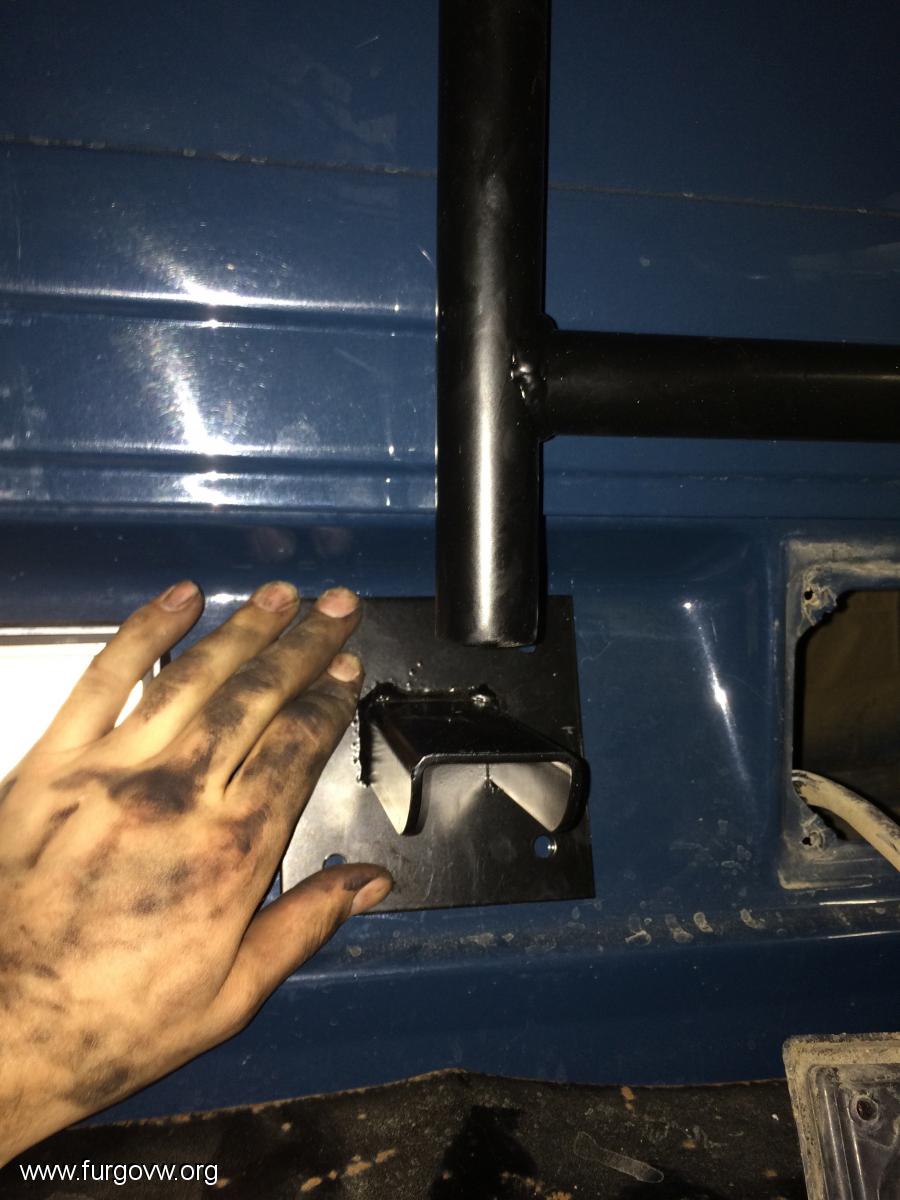

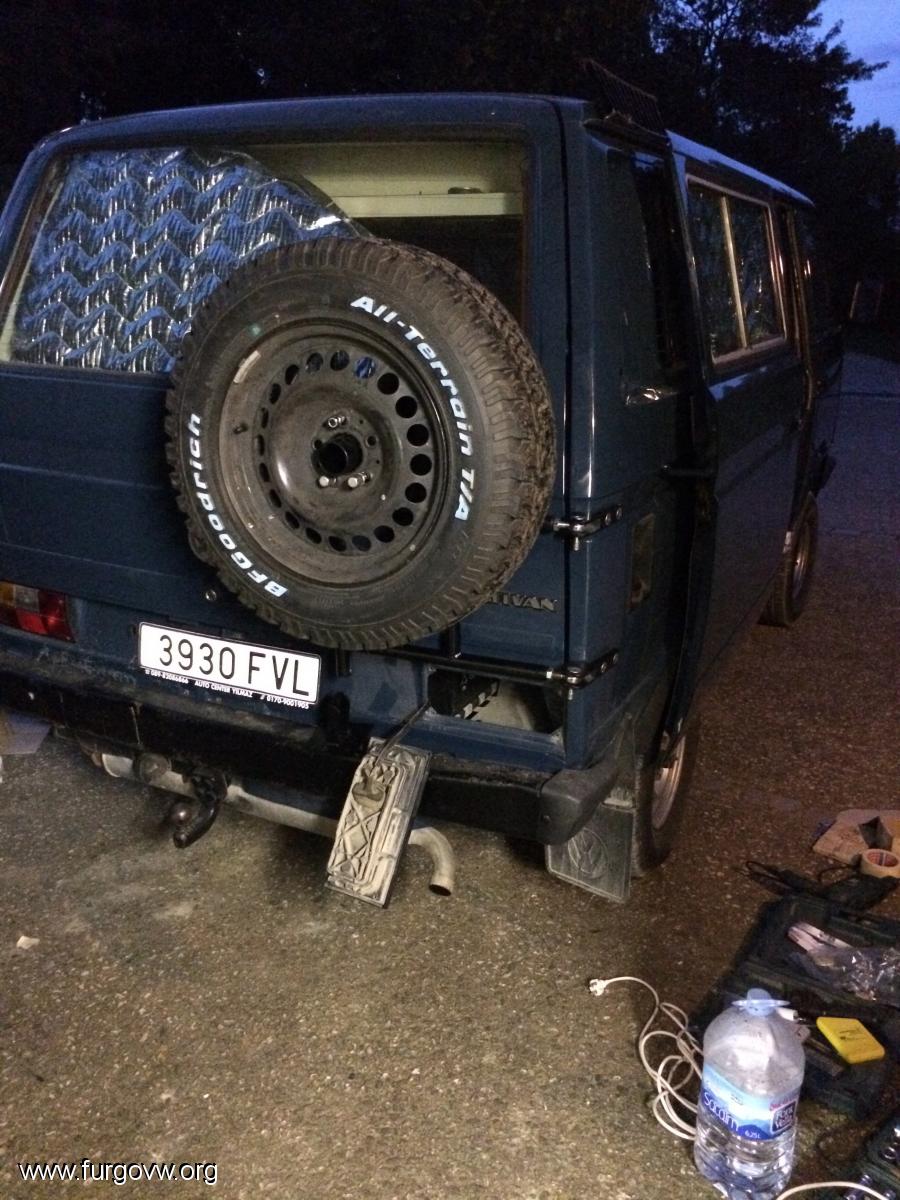

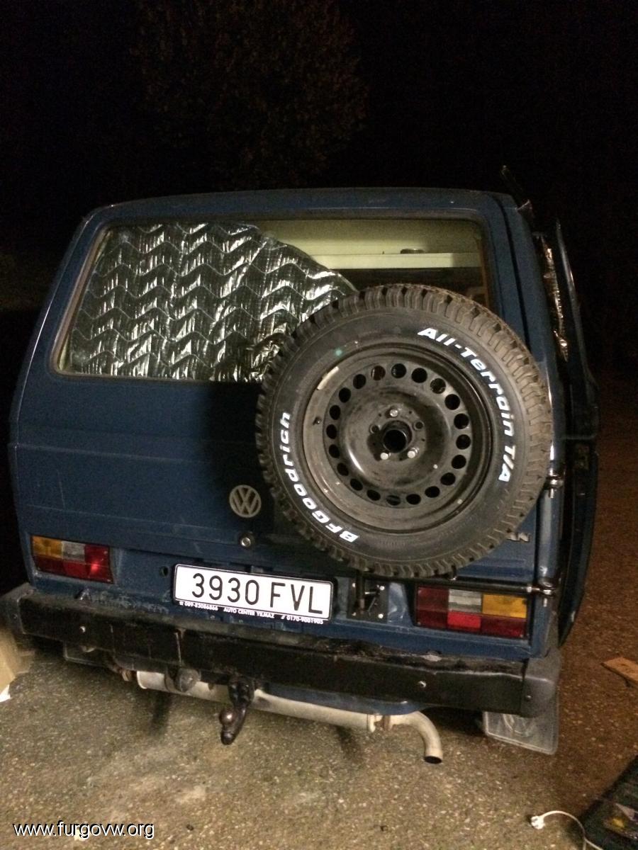

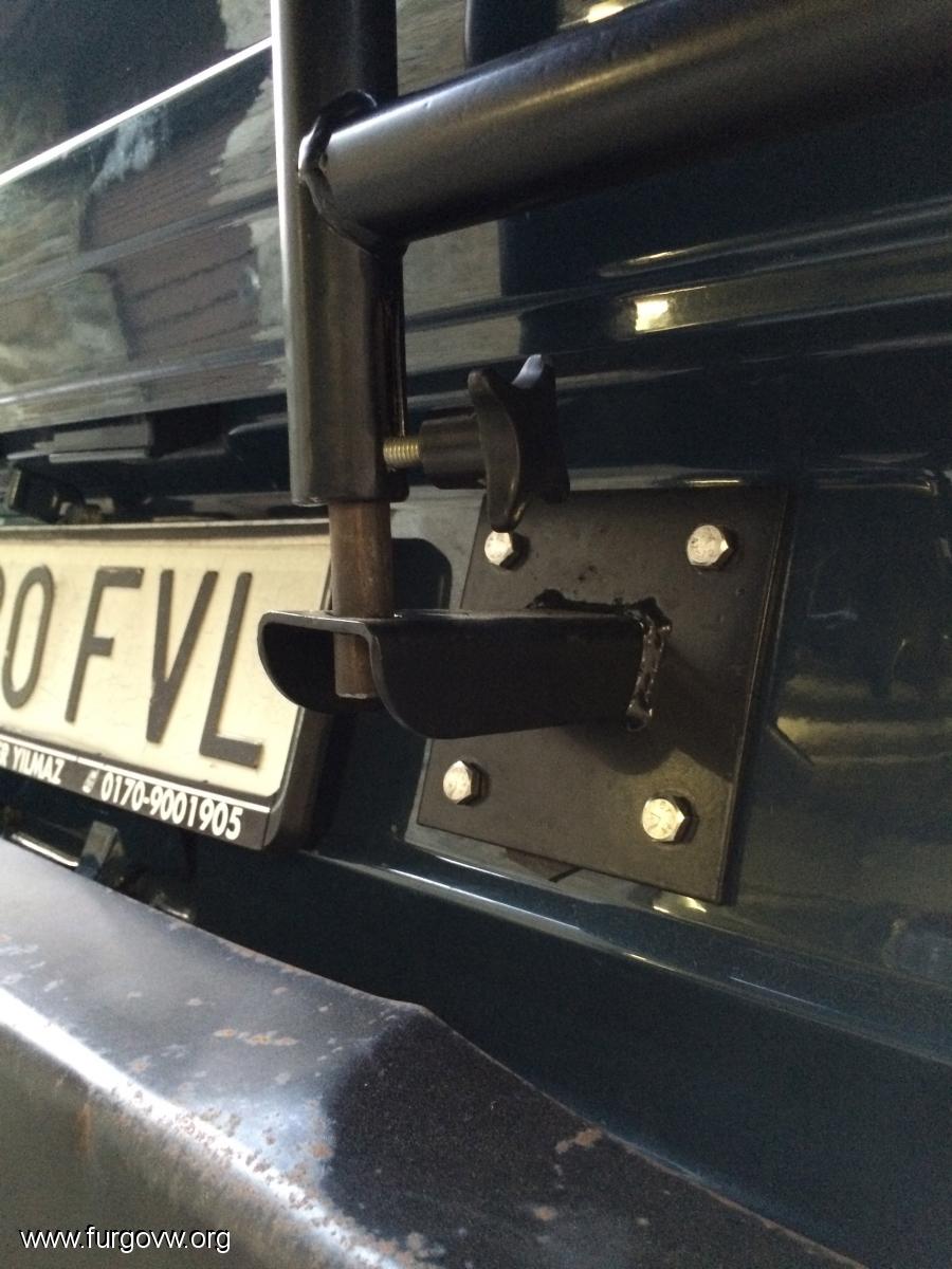

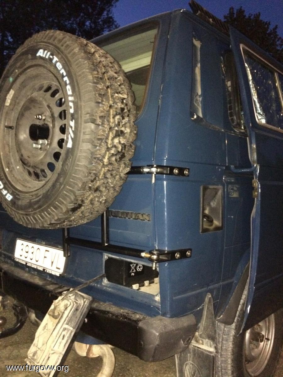

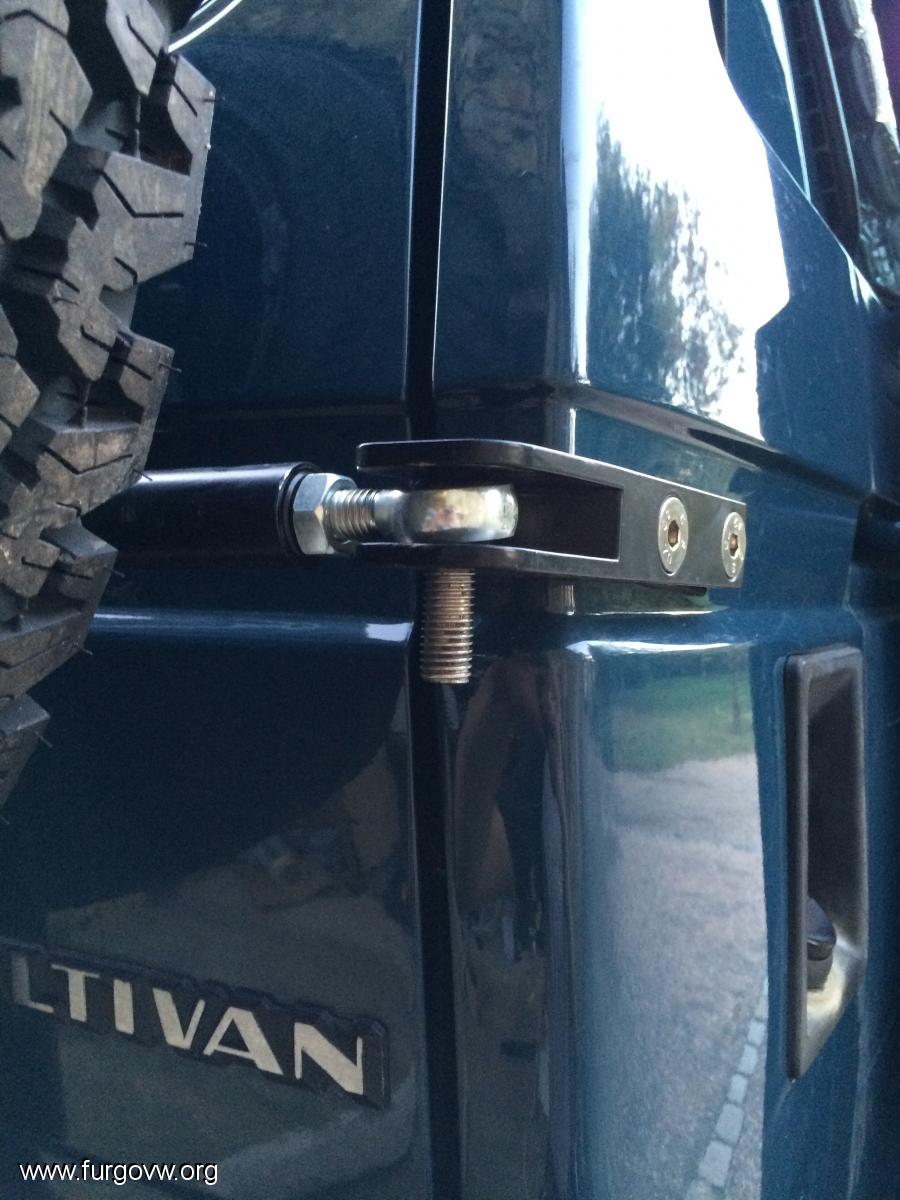

Empecé montando el portarruedas, que da mucha guerra el jodido:

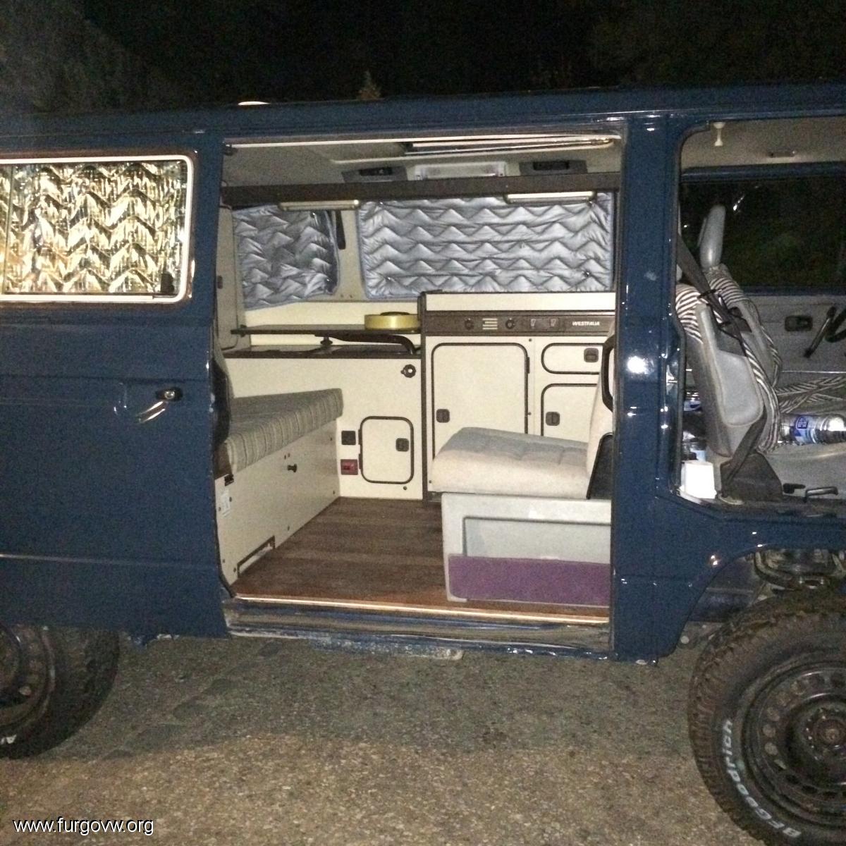

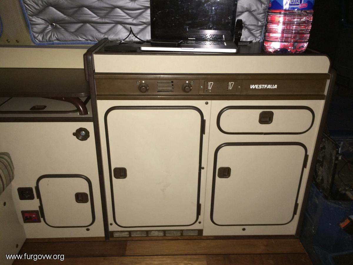

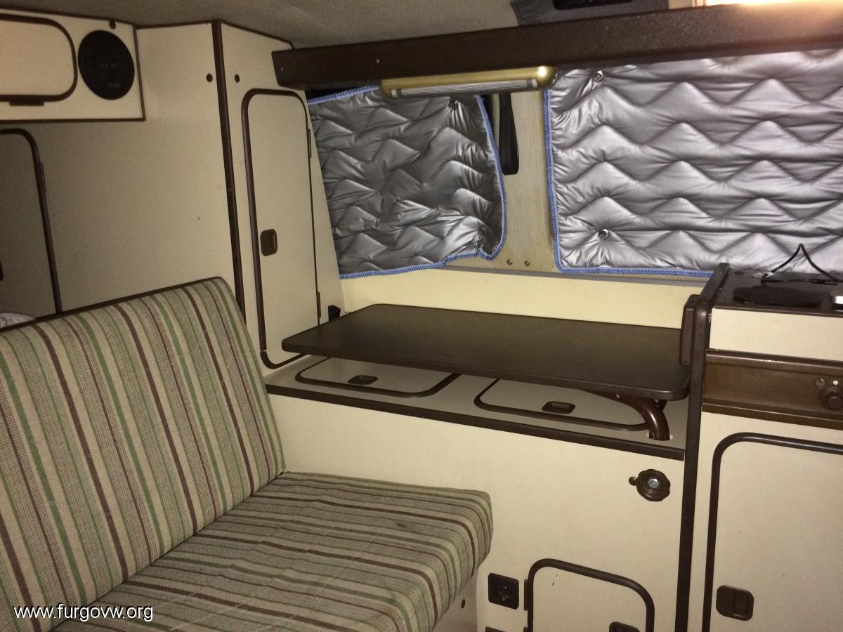

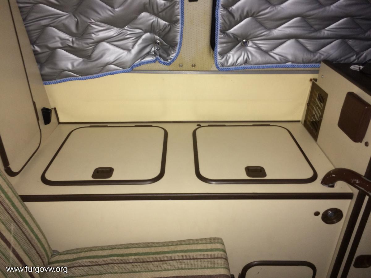

luego finiquité los muebles, me quedaba la estantería por colgar, i el asiento b2b

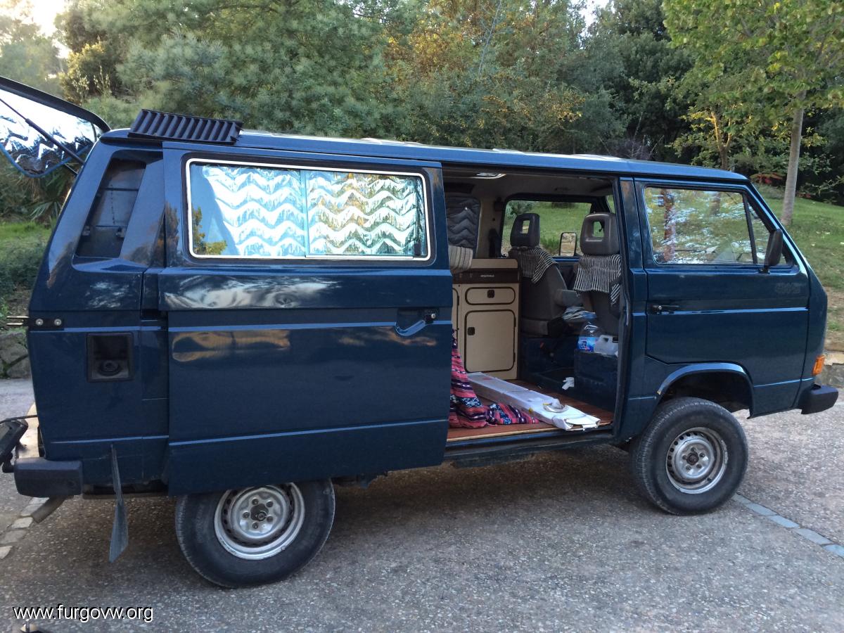

luego monté las ruedas

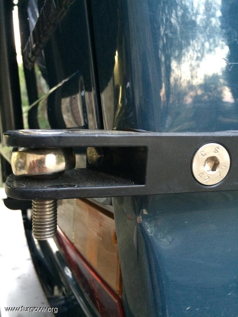

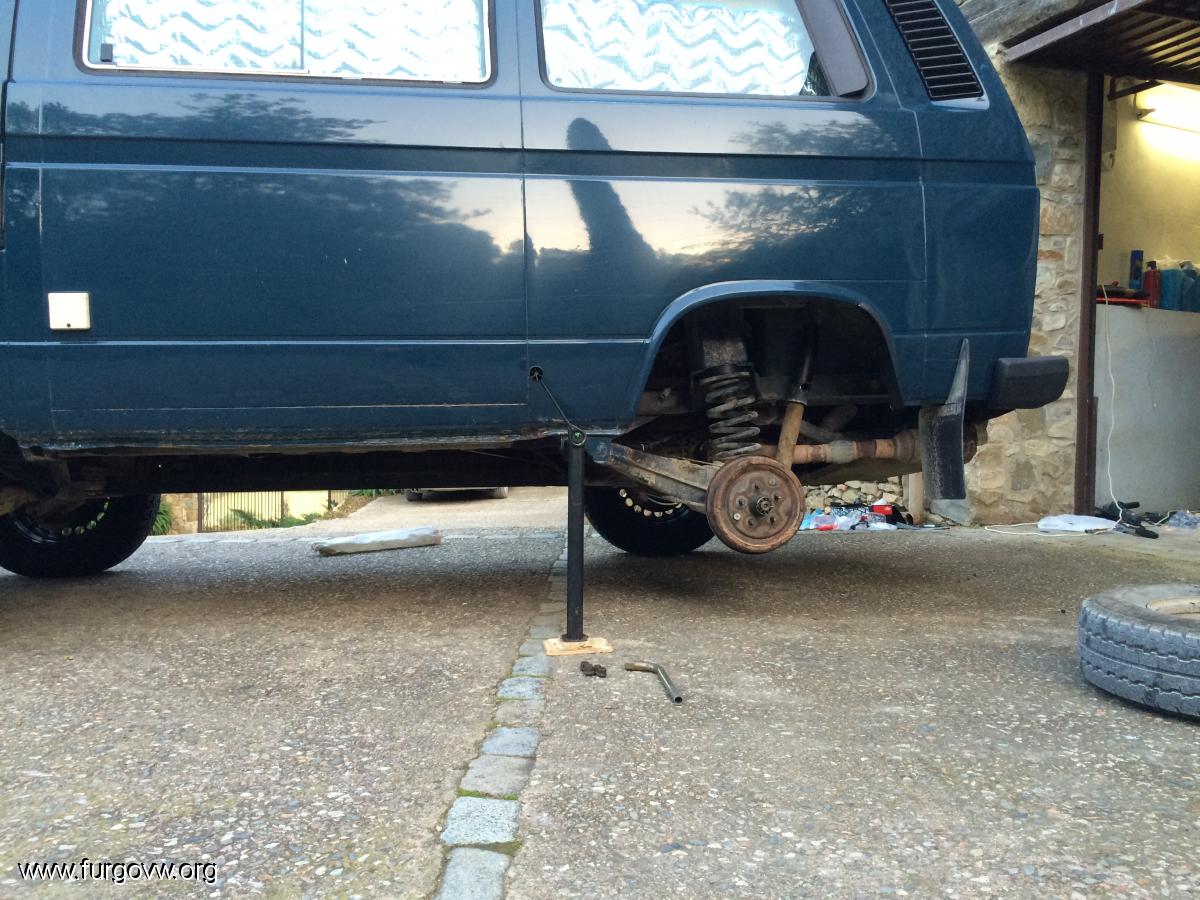

con esos 2 tornillos las llantas traseras no asentaban bien, alguien me confirma que no pasa nada si se quitan? Digo yo que la llanta ya hace la fuerza que hacían los tornillos...

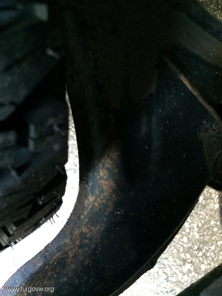

En la trasera me encontré que con la nueva altura i las nuevas ruedas no me llegaba con el gato, y tuve que suplementar!
En estas fotos se ve el antes y el después de la distancia con ruedas nuevas y viejas
Antes:
despues
Antes
despues
Antes
Después

pero por favor, CALZA la furgo cuando hagas un cambio asi sobre todo con ese gato  .panico ya he visto caer una furgo de morros y no es agradable de ver (no era la mía,por lo menos)
Con respecto a este tema:
a mi me pasó lo mismo y pensaba que tenía un problema serio cuando empecé a ver al rueda trasera bailando como un 8 a 60 km/h....que miedo! al quitarlos se acabó todo(pero eran mas pequeños, avellanados creo)
