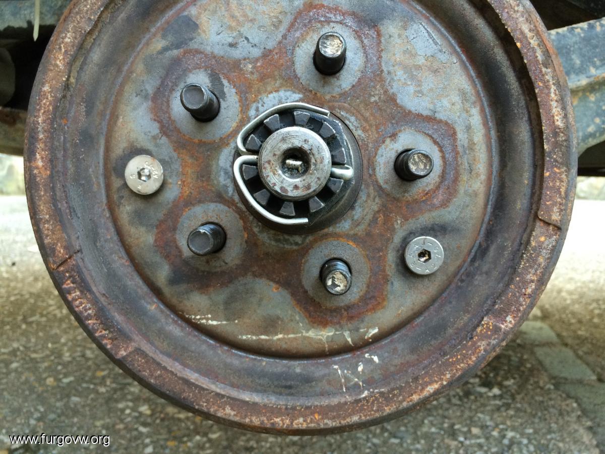

pero por favor, CALZA la furgo cuando hagas un cambio asi sobre todo con ese gato  .panico ya he visto caer una furgo de morros y no es agradable de ver (no era la mía,por lo menos)
Con respecto a este tema:
a mi me pasó lo mismo y pensaba que tenía un problema serio cuando empecé a ver al rueda trasera bailando como un 8 a 60 km/h....que miedo! al quitarlos se acabó todo(pero eran mas pequeños, avellanados creo)
Salud
Calzar esta calzada ahora!!  ;D  No ahora en serio, quieres decir poner unos topes o algo a las ruedas para impedir que avance? igual si, aunque yo siempre tiro d freno de mano a fondo, pongo una marcha corta... i me parecio suficiente de sobra.... tenia entendido que estos datos eran de los mas seguros....  Aunque te hare caso i así lo haré la proxima
Respecto a los tornillos, me alivia que me digas que tu también los has quitado!!
Gracias!!
