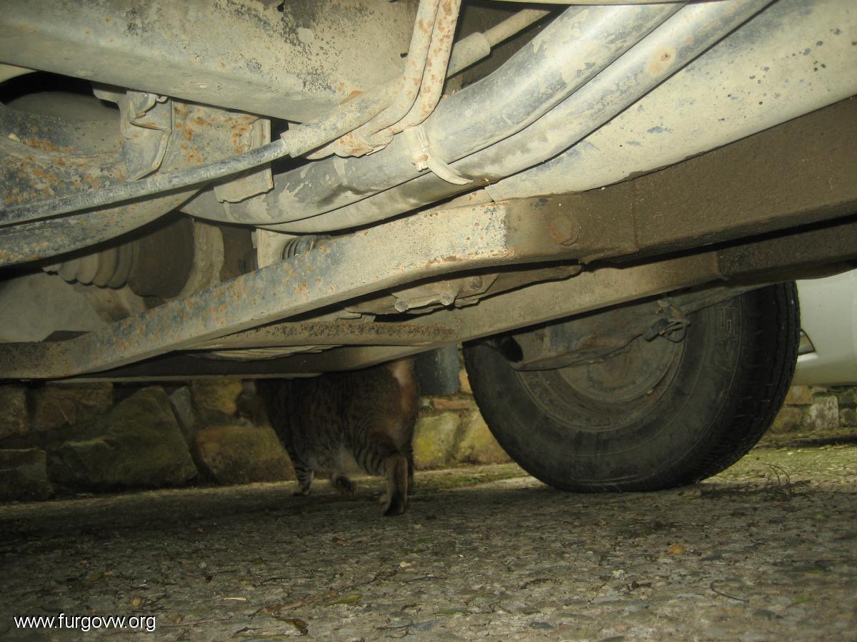

Aqui van las fotos de los tubos de inox que van del motor al radiador
(y sí, por ahí se ve un gato.... .meparto)

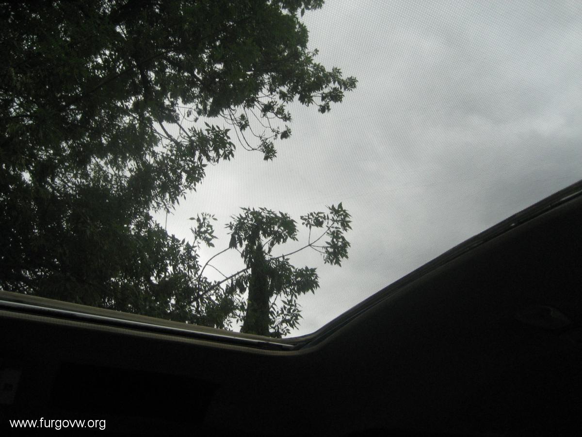

Me he quedado flipando con el techo solar... .baba que maravilla

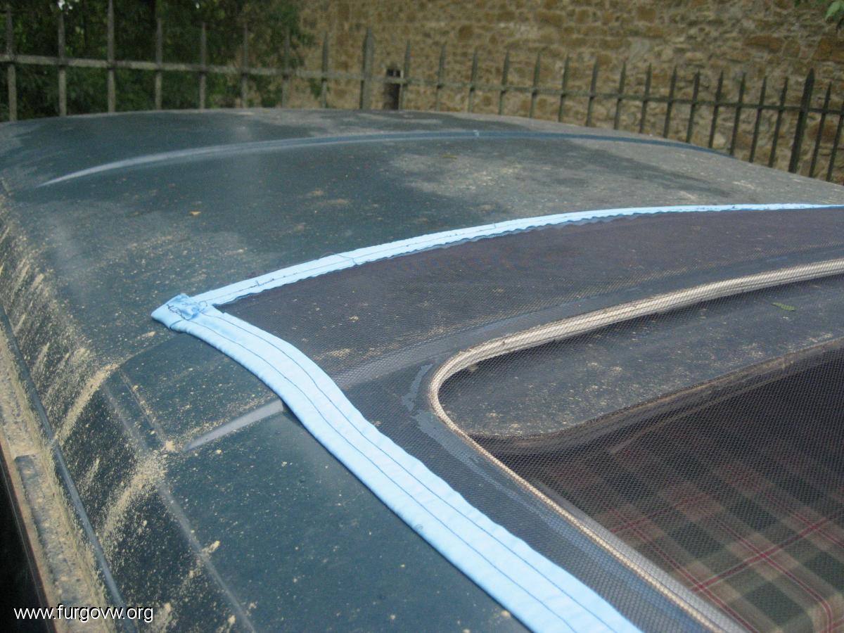

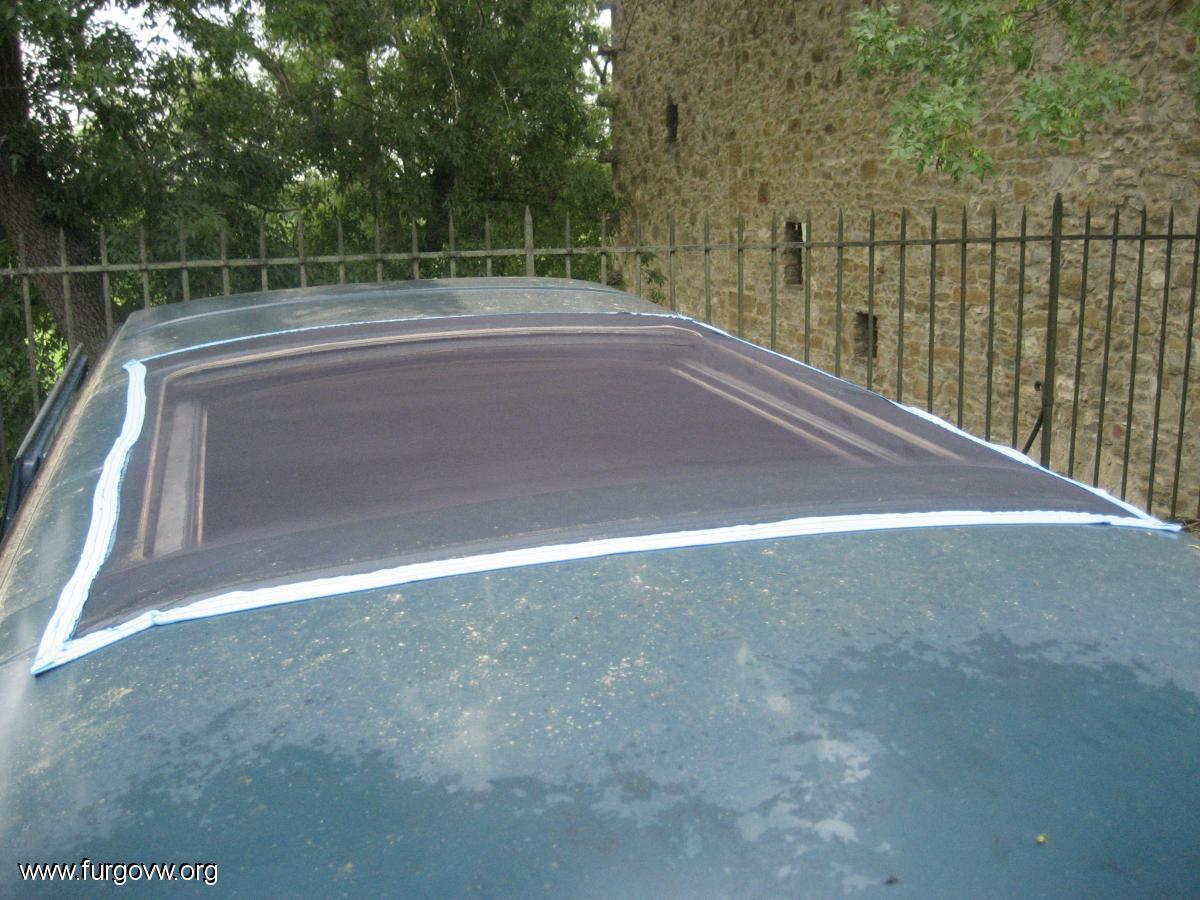

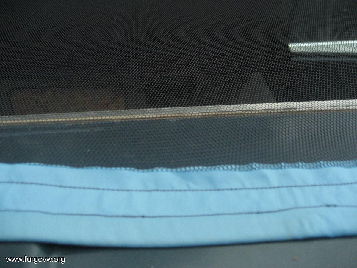

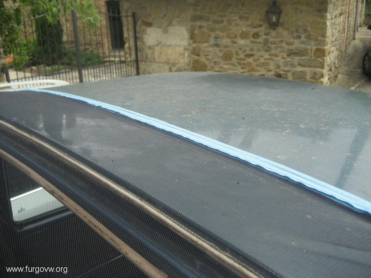

me pase el verano pasado viviendo en la furgo, y el techo fue clave. Nos fabricamos una mosquitera tomando de base el brico de Alcasa para su puerta corredera. Es una mosquitera de estas del aldi o el lidl, con imanes de puertas de nevera, cosido con un borde a máquina. Está ya muy gastada pobrecita, pero todavía va de maravillas

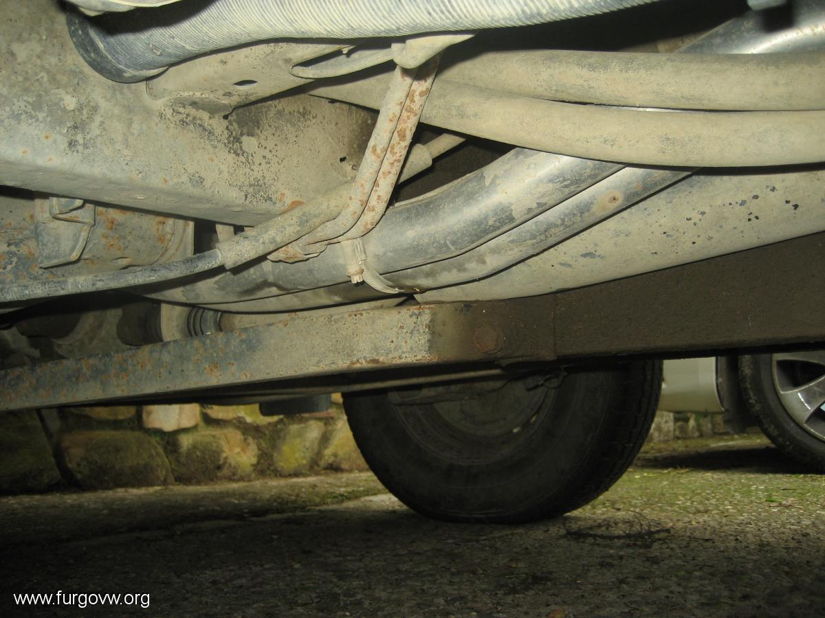

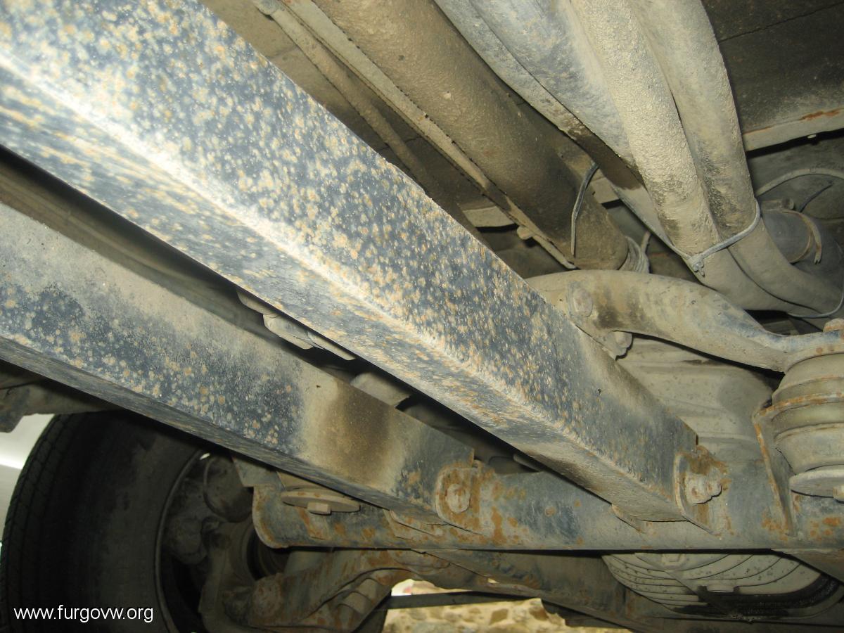

los bajos están pidiendo a gritos una limpieza a fondo y pintura antigravilla a brocha gorda ;)

mi syncro no traía el gato ese... mirare en serial-kombi si lo tienen  .meparto .meparto .meparto
Jajaj si, búscalo en el apartado de gatos hidráulicos y hi-lifts

gracias!! va de lujo, i encima se puede dejar puesta si cierras el techo por la noche si entra frio o humedad, al ir imantado por fuera!
A ver xavi, que puede que este verano tenga tiempo para esto, como lo tengo que hacer?? supongo que primero una buena limpieza con un karcher o similar no? luego pongo convertidor de oxido en los puntos esos que se ven oxidados? a brocha? o rasco primero con un cepillo de puas de estos que se acoplan al taladro?? y lo mas chungo?? no tengo con qué elevar la furgo, así que me tengo que inventar algo para poder trabajar debajo, eso si, sin que se me caiga encima y con seguridad, alguna idea??

Y como se puede encontrar el iman ese de nevera? parece interesante! de todas formas, en vertical supongo que aguantará peor el peso que en horizontal(encima del techo,como lo usais), no?

Yo fui a la deixalleria les pedí si podía arrancar varias gomas de las neveras y sin problema. Yo creo que en vertical también aguantan. Tenemos que mejorarla en un punto, y es precisamente en los imanes, que los de uno de los lados eran de otro modelo de nevera, y se rompen muy facilmente, de forma que la barra de imán queda partida. También si vas, prueba de abris las gomas allí mismo, porque a veces la sección no es cuadrada (no imantarían tan bien) y otras le ha entrado roña y están muy oxidado. Con un cuter rajas la goma sin problemas
.loco2 .loco2 .loco2 .malabares .meparto
Bueno, lo primero seria meterle una limpieza a conciencia, que dejes todos los bajos bien a la vista, donde haya principios de oxido tendras que rascar con lo que ya dices, un cepillo de puas y dar tratamiento con conversor de oxido. Luego pintura antigravilla, la venden incluso en spray, pero lo mejor son las de brocha, espesas... hay una, la que use yo, que el pote viene espesísimo y se tiene que diluir con gasóleo (si, instrucciones del fabricante) hasta conseguir un chapapote espantoso, cuesta horrores esparcir con la brocha y encima tarda en secar al tacto hasta mas de una semana, pero cuando endurece y seca... es una costra que ni con la punta de un cuchillo la saltas. No se ahora el nombre pero el pote aun corre por el taller donde me hacen/hacemos las cosas de la furgo, puedo mirartelo si te interesas.
El problema es que para hacerlo bien hay que estar debajo, es ideal tenerla en un elevador si no es difícil... si tienes un taller con un minimo de confianza pues pagarle para que la meta en el elevador, la suba y te deje hacer un par de horas.
para poder tratar todo debes poder mover un poco los tubos de los bajos para no dejarte zonas sin tratar con lo que incrustado entre el suelo y la furgo difícilmente lo podras hacer.
Lo de levantarla no se, he visto inventos terriblemente peligrosos y estas maquinas pesan mucho, lo suyo seria buscar un taller y negociar el elevador.

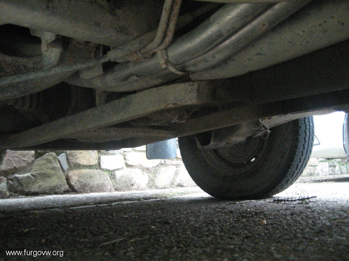

El brico vale mucho la pena, la mia tenia mas o menos el aspecto que presenta la tuya, por suerte (me ahorro mucho trabajo) sin puntos de oxido, tras el trabajo quedo asi:
Ahora, con el tiempo, sigue igual, en cuando le das un manguerazo queda asi, la única diferencia es la caja de cambios y el diferencial que ahora son del plateado mas brillante e insolente del mundo  .meparto
