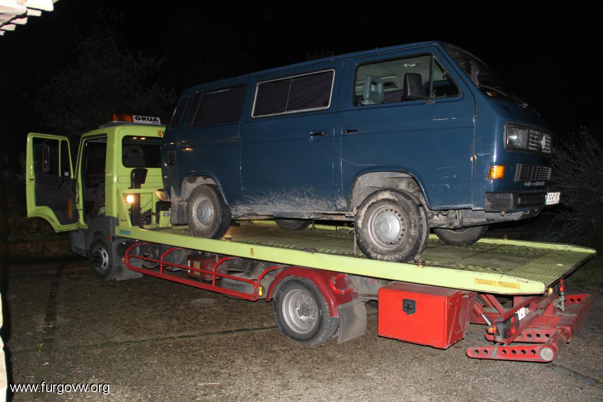

Nos remontamos a noviembre de 2011, un mes mas o menos después de comprar la furgo, si no me equivoco. Es un viernes por la tarde, y nos decidimos a pasar el día a la playa, Cala Jóncols, cargamos la furgo, comida, agua... y arrancamos. Y no arranca. La furgo estaba en reserva y en bajada, y pensé que igual no había suficiente combustible así que intente rellenando un poco mas pero nada. Llamamos a la grúa y hacia el mecánico.
Así la cargaron...
Y así se fue...

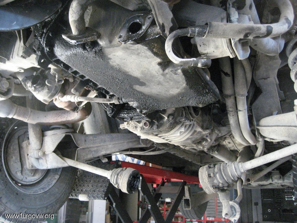

Abro la tapa del motor y lo primero que veo... aceite mezclado con agua. Me cago en todo. Literalmente. Rezo para que sea el intercambiador de calor o "solo" junta de culata.
Llamamos al seguro, nos envían una grúa (esta vez estaba muuuuy cabreado, así que no hay fotos) un taxi, y nosotros a casa y la furgo al mecánico.
A la que puedo voy al mecánico, y me da la mala noticia: culata.
Vuelvo para casa, y al cabo de poco me llama, y me dice que los espárragos del motor tienen óxido, y que la explicación de esto es que es posible que haya una grieta en el bloque. Al cabo de poco se confirma esto. Luego también se descubre que el radiador esta roto.
Al final lo que pasaba es que había una grieta en el bloque que comunicaba la cámara de combustión con el circuito de refrigeración de agua, de forma que la compresión se transmitía a dicho circuito, haciendo aumentar la presión del circuito. Y esto provocó la rotura del radiador.
Los hechos no pasaron es este orden exacto, ahora mismo no lo recuerdo exactamente, el caso es que se arreglo primero la culata y el radiador, y después apareció la grieta... Y cada vez estaba todo peor. No podéis imaginar mi cara, hacía dos meses que me había comprado la furgoneta de mis sueños.
Al final no quedaba otra que cambiar el motor entero.

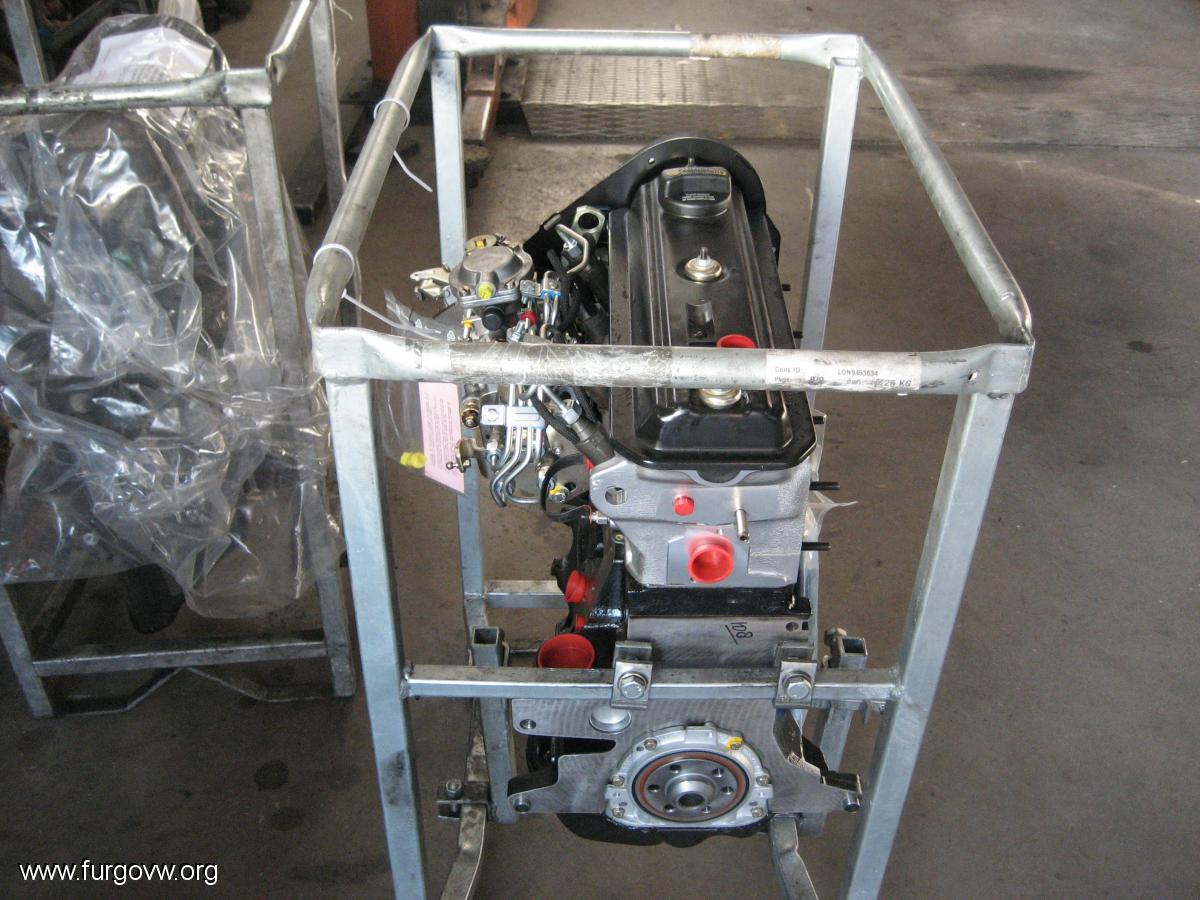

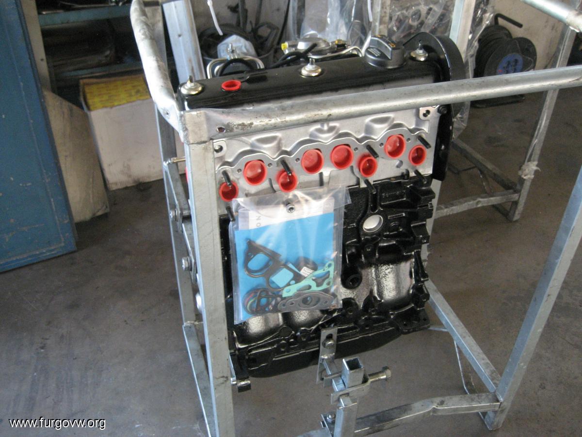

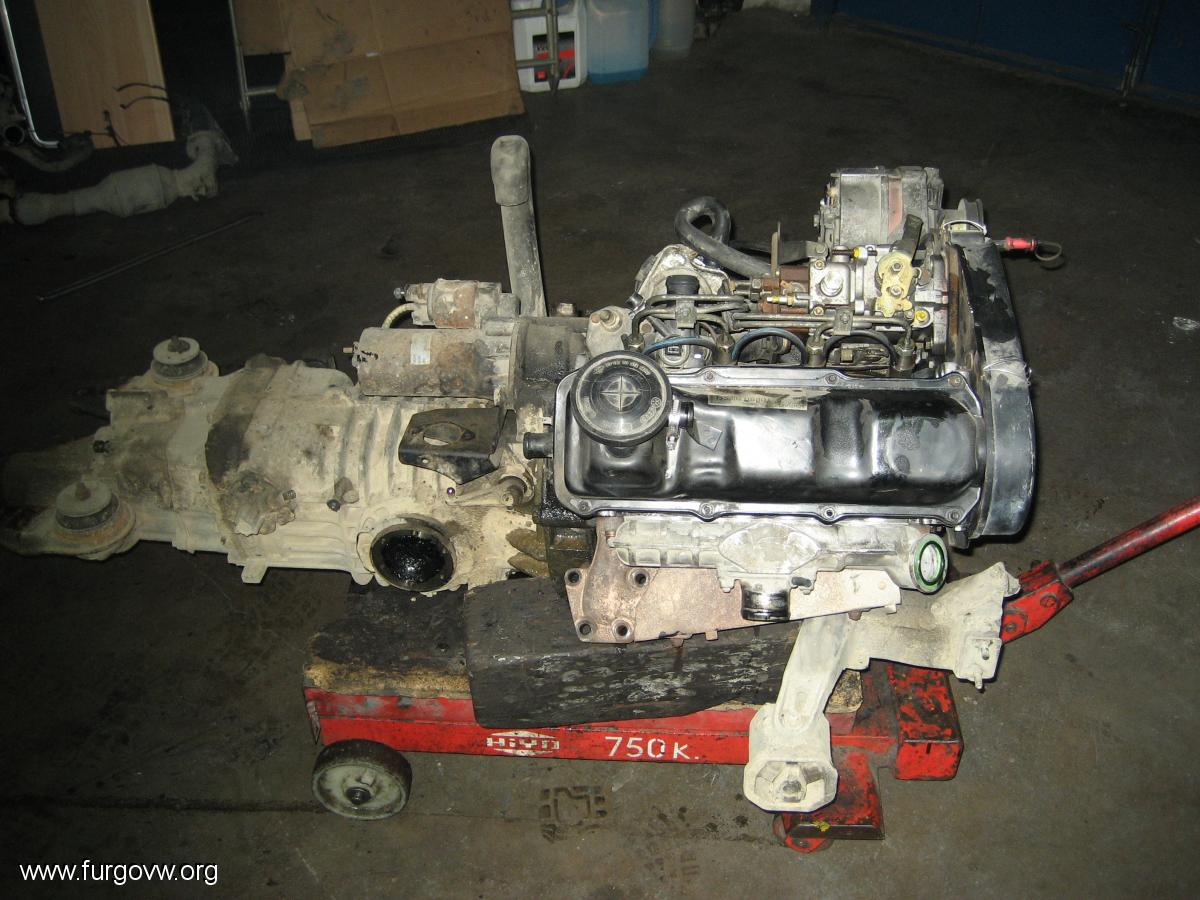

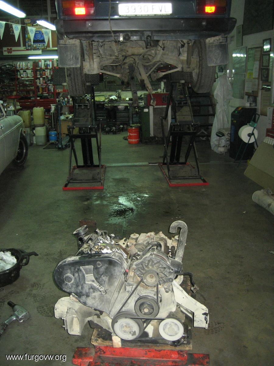

Estuve barajando las diferentes opciones, y al final decidí montar un 1.9td, concretamente un AAZ. Costo un pastizal, pero preferí ponerlo completamente nuevo, ya que la intención es quedarme siempre con la furgo, y busco la máxima fiabilidad.
Ahí van unas cuantas fotos

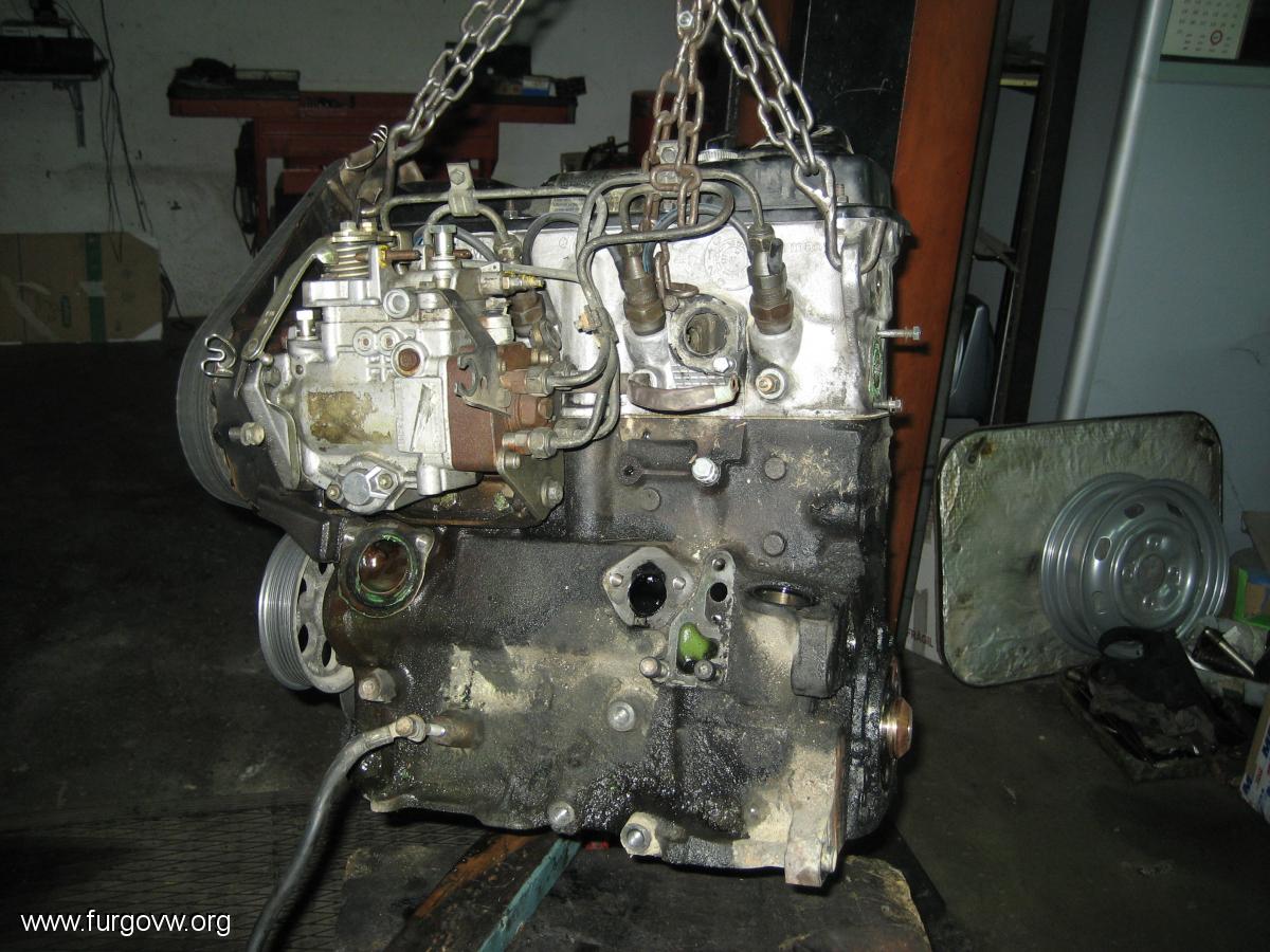

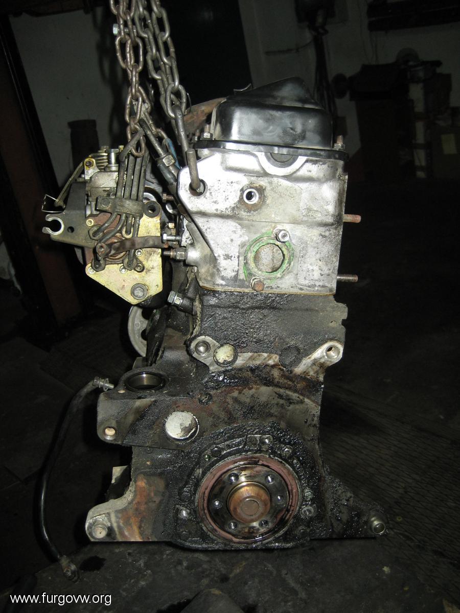

motor viejo fuera
motor nuevecito

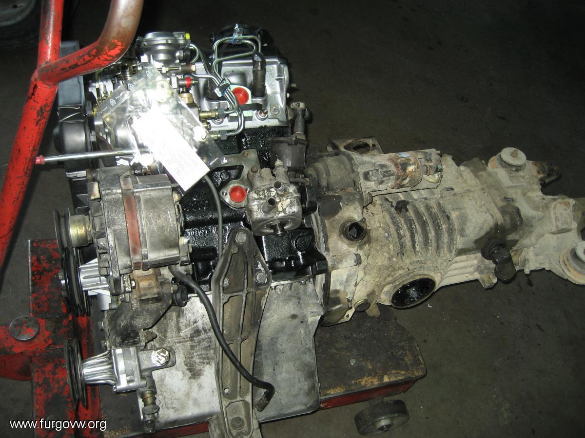

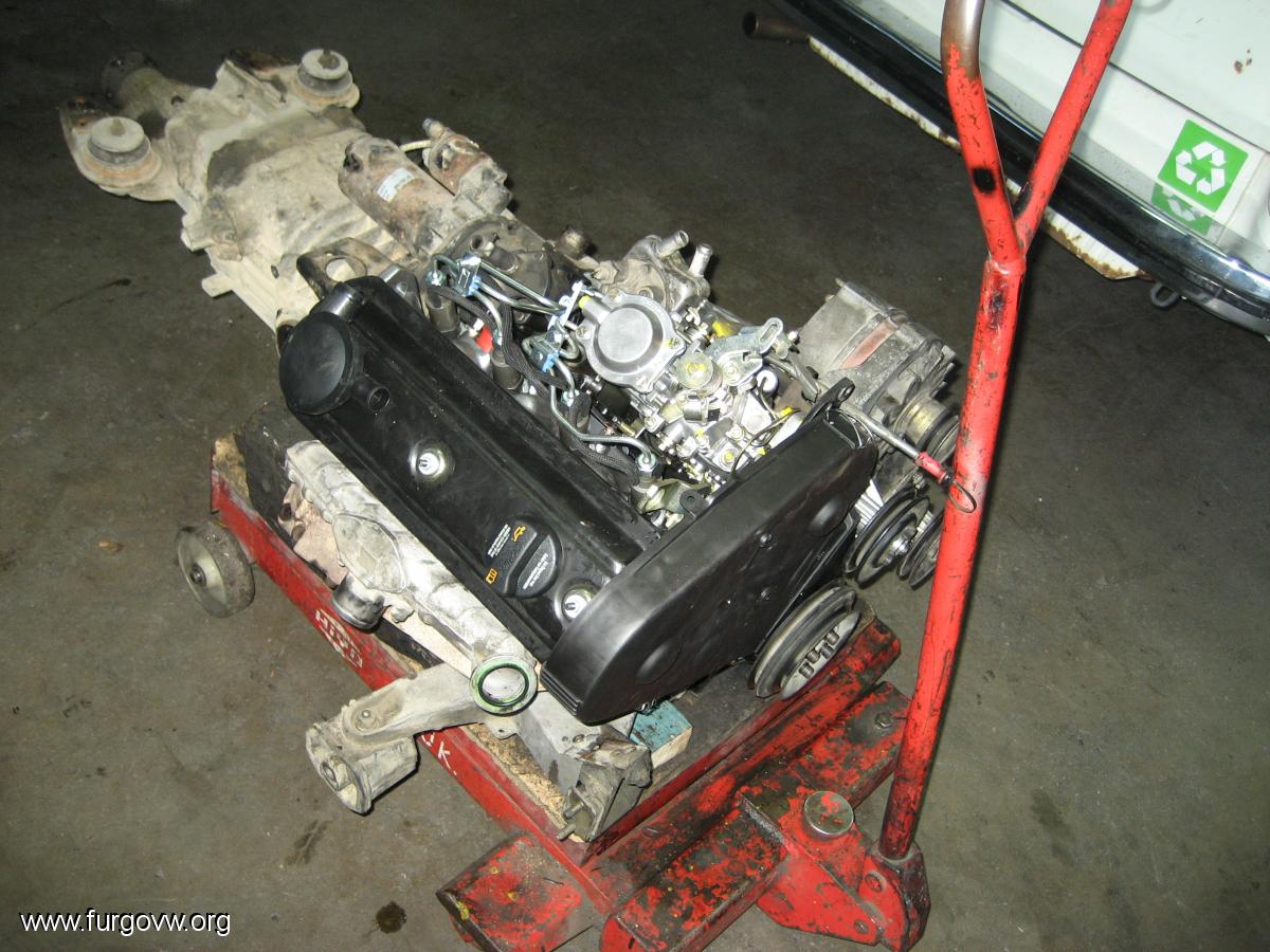

ya listo para colocar  .baba

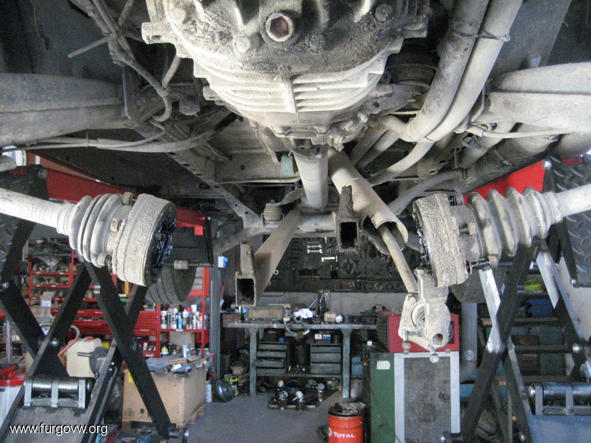

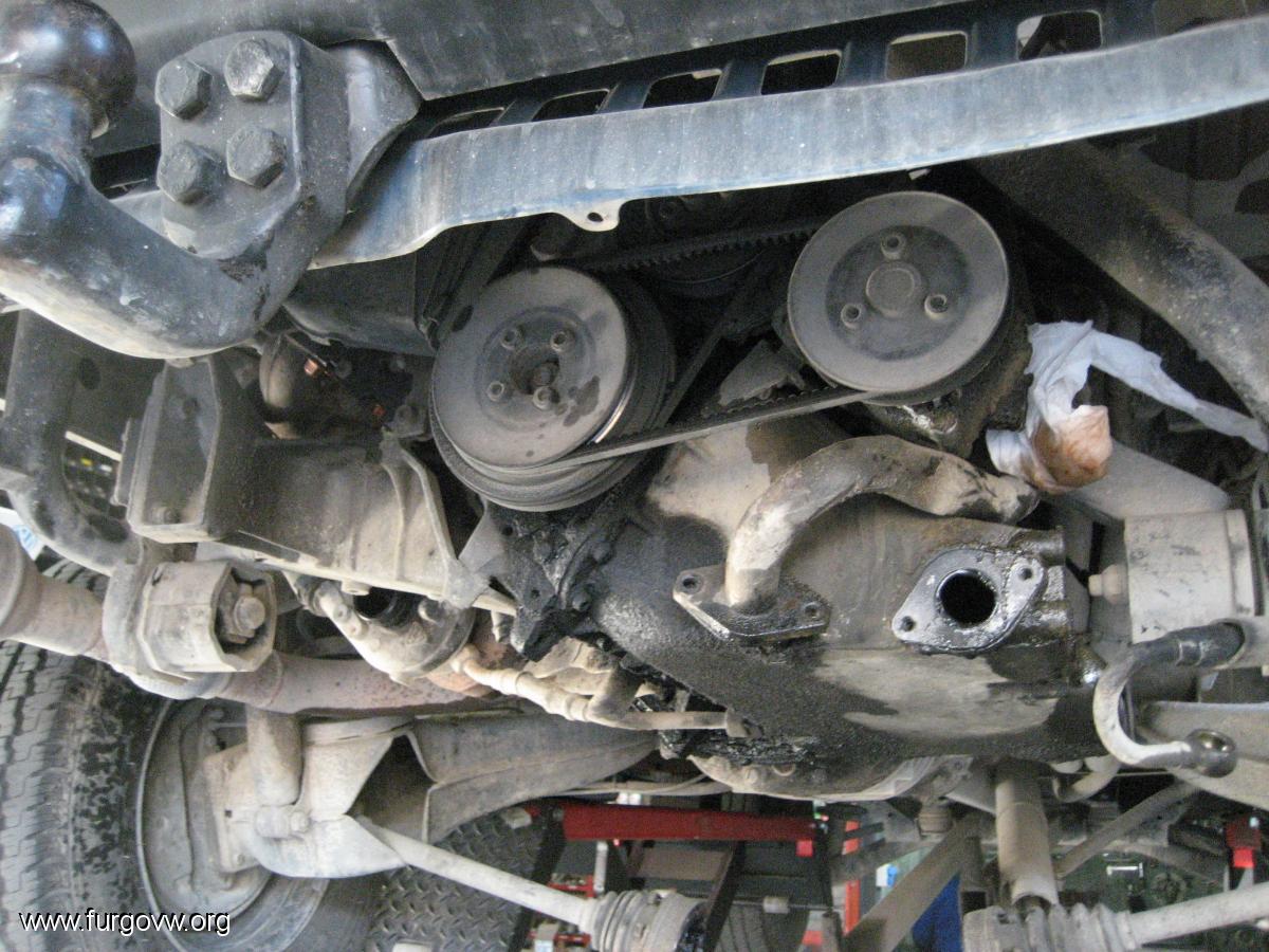

los tubos de refrigeración que iban de radiador a motor y viceversa no estaban en buen estado, así que tambien los cambiamos (mejor no jugársela con esto) por uno de acero inox (gracias Joan Nevada) No tengo fotos de los conductos pero ya os las pondré.
También se aprovechó para sustituir un par de manguitos que no estaban en buen estado, y se arregló el testigo de presión de aceite que también se estropeó.
