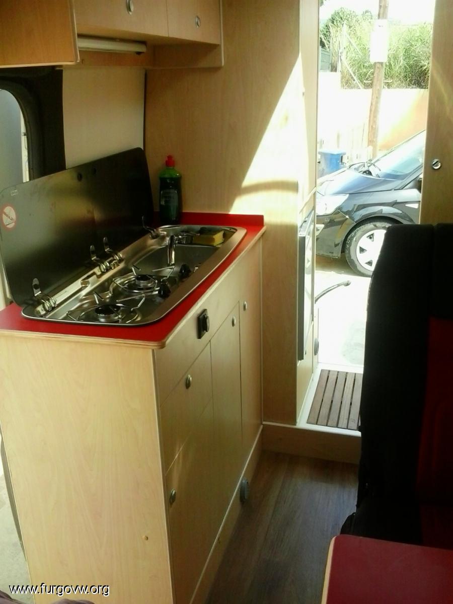

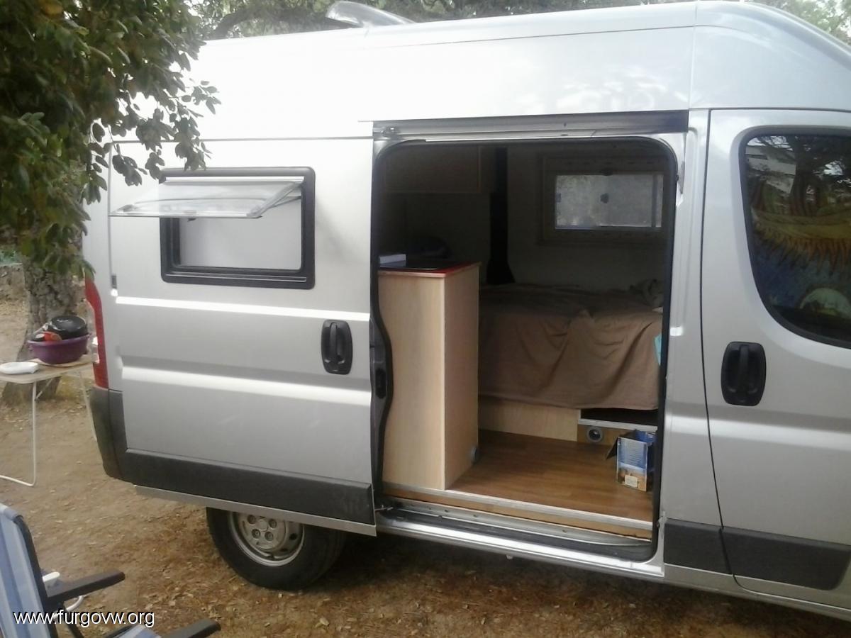

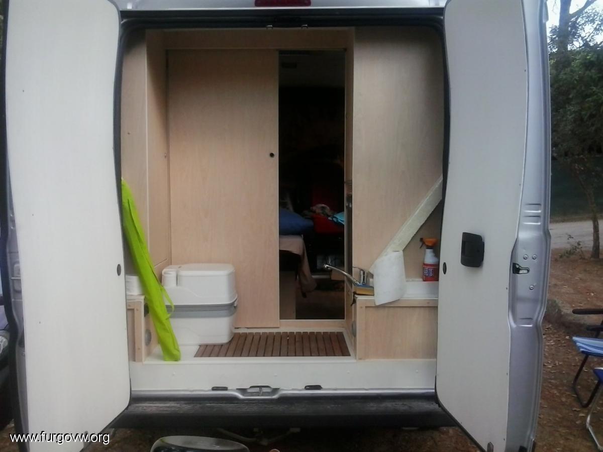

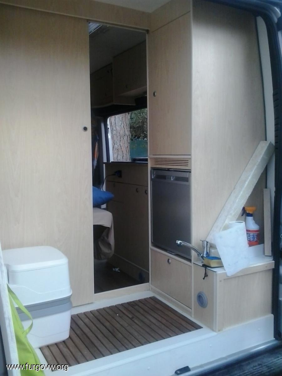

Bueno ya la tengo,
me la he llevado dos fines de semana para probarla y para llevarla después a rematar detalles... pero casi está.
bueno le falta terminar la cama ya que ahora está estrecha, le faltan los colchones laterales...
ale a las fotos que es lo que interesa:
y esas son las primeras fotos de la furgo en movimiento, espero que os guste....
es una maravilla estar de pie dentro, la ducha con agua caliente, el baño, el espacio para cocinar.... vamos que estoy encantado.
se conduce que es una maravilla. y aparco en cualquier sitio...
como un niño con zapatos nuevos.
