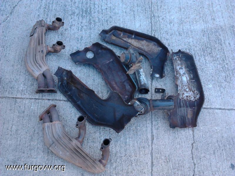

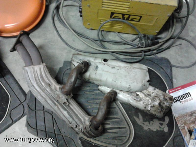

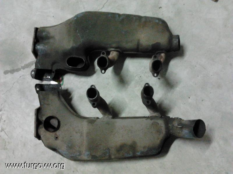

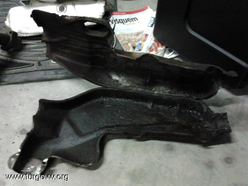

la caja  de calefacción y sus tripas:
Que montón de porquería tiene dentro ( normal el olor a refrito) y lo más curioso es un aislante finito de alumnio que tapa el bloque, tiene impreso fragmentos de algún libro en alemán. Parece una obra de teatro  ??? ???
Los colectores están muy bien, repararemos la caracasa con chapa y luego sellaremos todas las juntas con pattex ural 29 sellador de tubos de escape. Luego pintaré todo con anticalórica negra y les pondré la cinta esta por el exterior de la caja , a ver como queda.

Hoy he llevado a chorrear las cajas y los controles de calefacción, en unos días le podré meter mano a montar y soldar.
Me han comentado que quedarán muy limpitos de oxido y mugre. Me cobrar 35€ por todas las piezas.
Ya pondré fotos cuando me los entregen.

Javi las cajas estaban llenísimas de mierda, xq al no estar estancas y oxidadas le entraba toda la mierda. Mi furgo tiraba aceite por un montón de juntas, ya que en algunos sitios ni tenía o estaban KO, y toda la parte de abajo del motor, colectores, escape, cambio, cilindros, todo estaba aceitado. También me he encontrado dentro de las cajas de calefacción unas cuantas cabezas de bridas de plástico requemas y una capa de grasa-mugre de 32 años solera .meparto. Algo importante es que de serie llevan una manta aislante que chupa toda la mierda, aceite, etc... y esto hace que luego huela mal.
Como me comentas miraré que no tenga ningún poro o agujerito en el tubo, esto saldrá  cuando me los entregen y se pueda ver mejor. Le comente al del chorreo que le de caña por dentro de los tubos para sacar toda la mierda y de este modo abrir los posibles poros.
Le meteré presión y agua con jabón para ver si soplan.
Esto es una solución económica , de este modo me ahorraré mucha pasta entre los colectores y las cajas de control de la calefa. Hay que intentar recuperar lo máximo aunque nos lleve un ratillo de nuestro tiempo. Al final como dice mi madre: ¡Sarna con gusto no pica!
