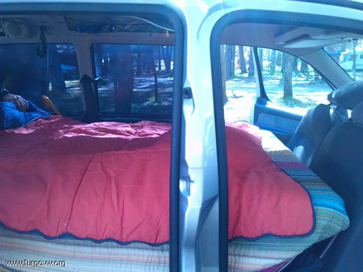

hola Luka,  ya he estrenado mi berlingo este puente, y la experiencia estupenda,
Tengo que perfilar alguna cosilla, sobre todo el aislante de los cristales, (si tienes alguna idea????)

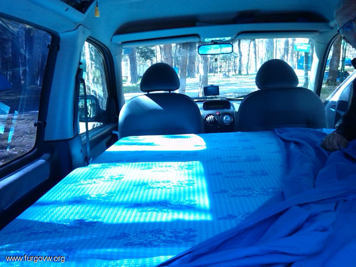

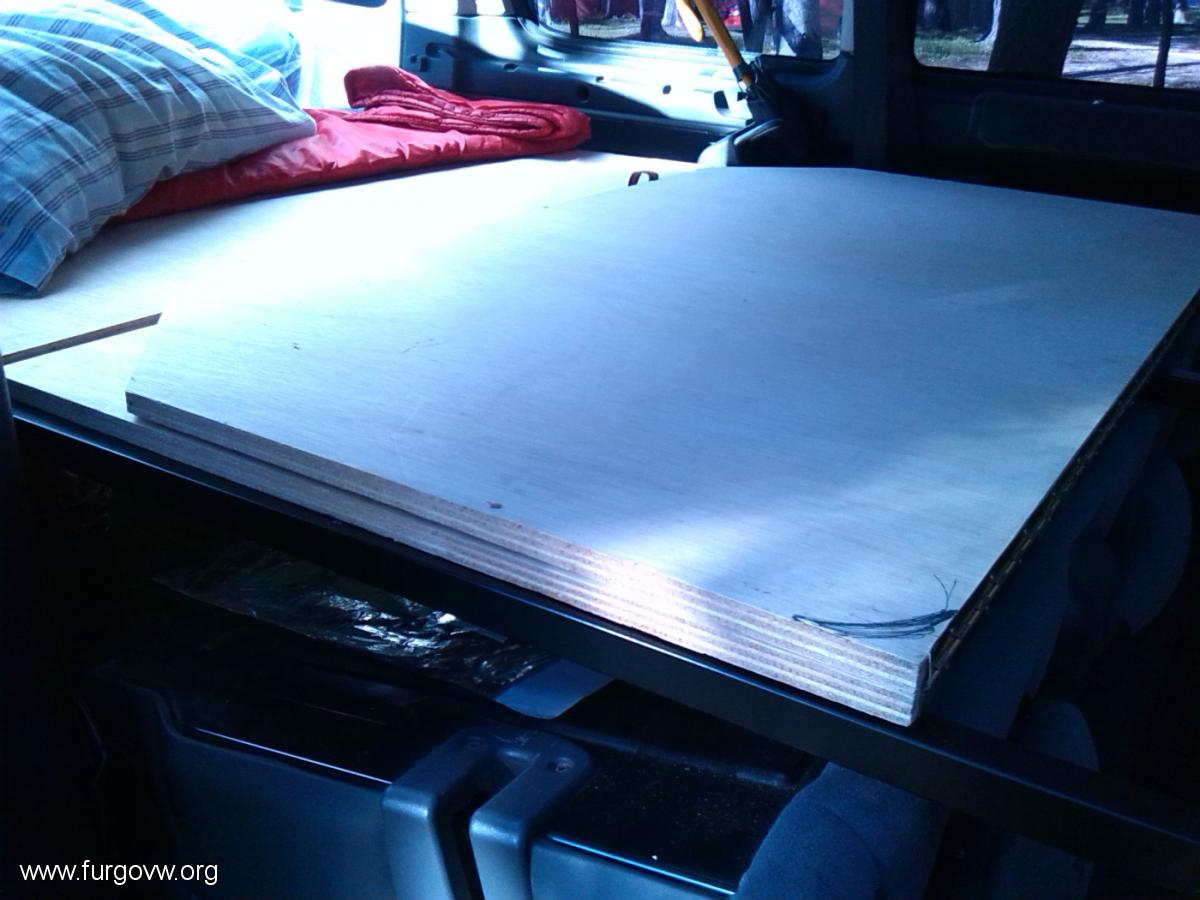

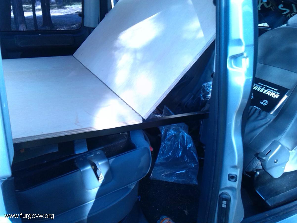

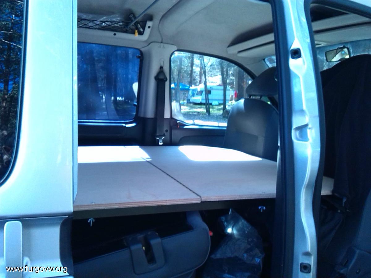

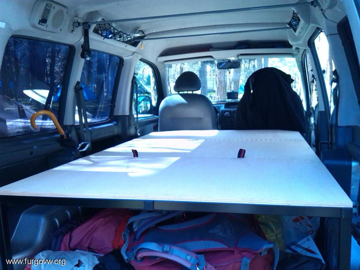

Tres tableros....los mios son estos http://www.leroymerlin.es/fp/13213732/tabla-melamina-verde-eco&idCatPadre=80132&pathFamilaFicha=4604    estos son de 120 x60,pero si los mandas cortar de otro material seria mejor que las medidas fueran 117x60 por lo menos en mi berlingo
Estructura base

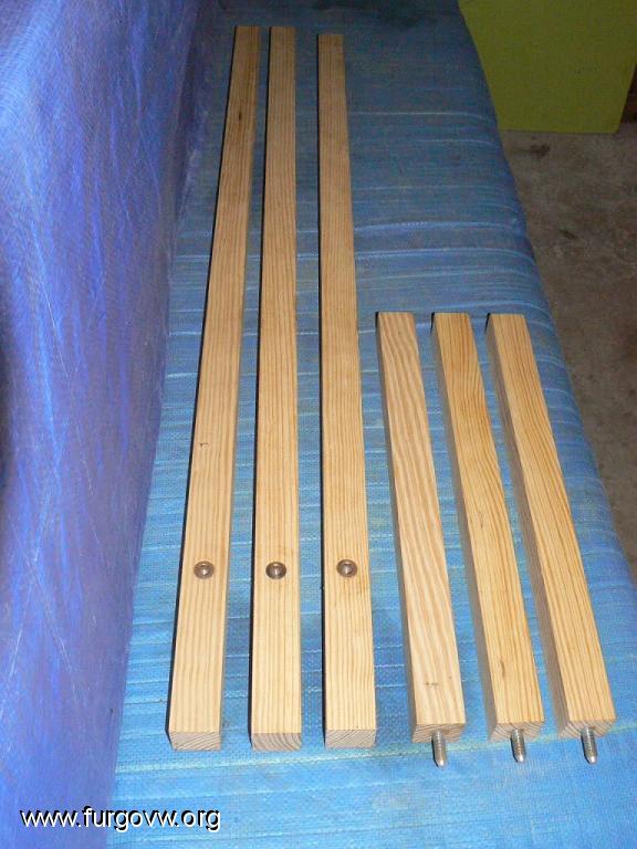

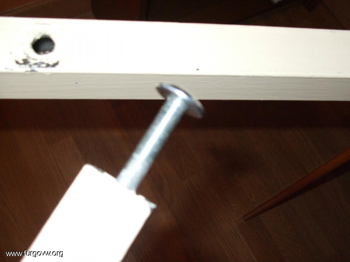

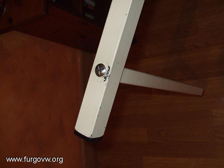

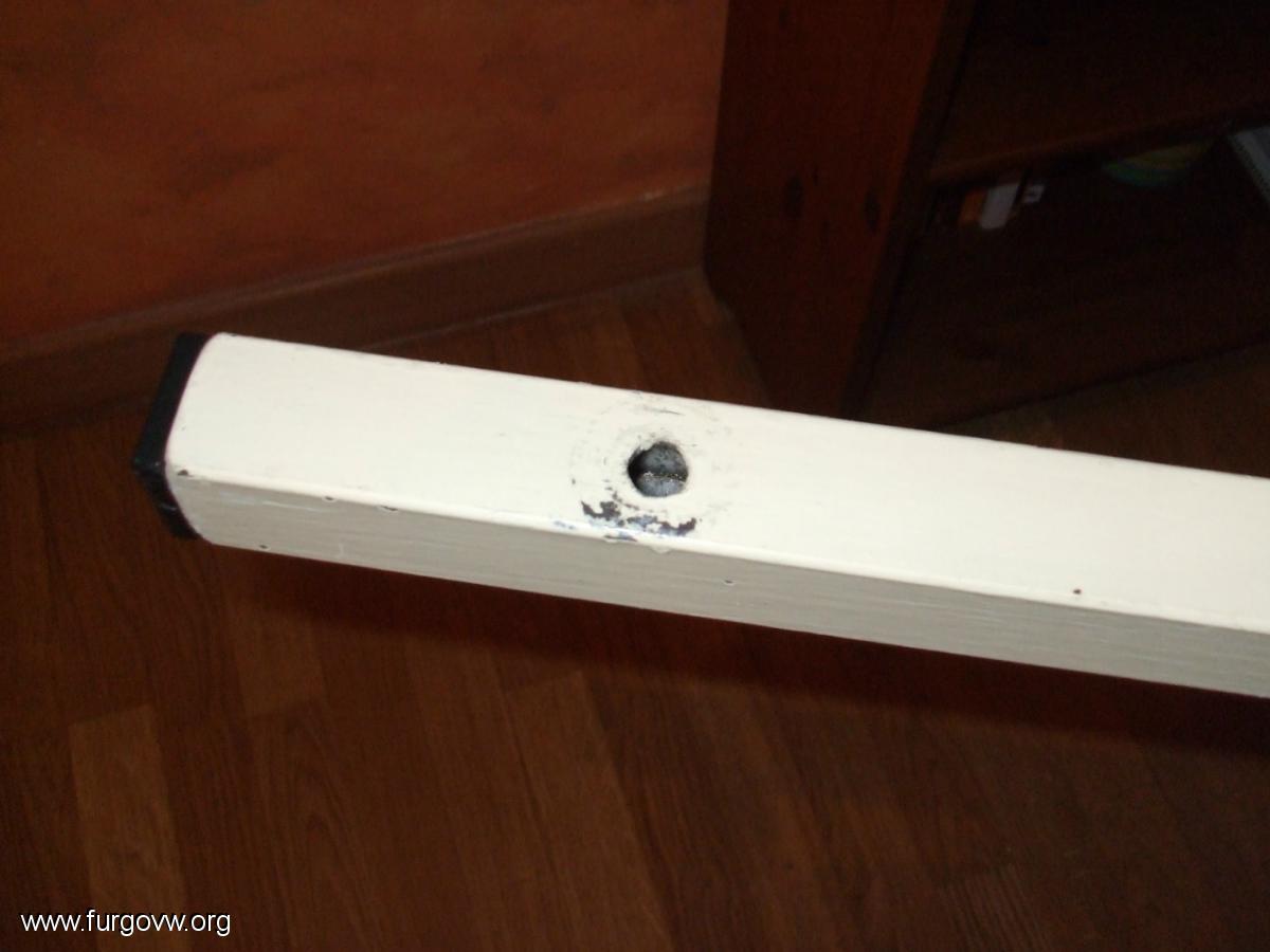

tres barras de 65 cm en 40mm,habra que soldarle unas pletinas a los lados para unirlas con la tabla,tambien se soldara unos cacho tubos para encastrar las patas de madera morada en mi caso que miden 38 cmm y son de 35mm...ver fotos

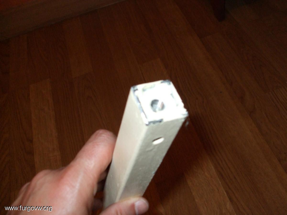

De la estructura saldran las tres barras que en mi caso son de hierro pero estoy pensando en hacerlas en madera,,,,bueno estas barras miden 120 cm y son de 35 mm.Estas barras tienen hechos unos agujeros para poder unir las patas delanteras mediante unos tornillos
Las patas miden 51,5 cm y son de 25 mm,tienen embutida una rosca hembra metrica 8mm
Poco mas que decir,creo que no me dejo nada,,en mi caso yo no tengo unidas las tablas por bisagras ni por nada ,lo que yo busque es que se pueda desmontar por una persona y que no abulatara mucho en mi trastero
luca torelli petrosino
Esto es lo que quizas cambiaria ,,,las barras y las patas delanteras de hierro las cambiaria por estas de madera que he visto por el foro,ganas en ligereza y rapidez de montaje
saludos

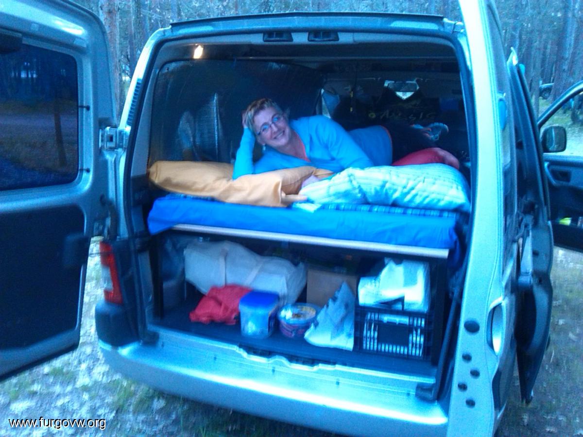

Mayo 12, 2014, 22:17:07 pm #69 Ultima modificación: Mayo 12, 2014, 22:22:21 pm por rosimendi
mi super berlingo
Meryc.s
Muy buena la furgo! El sistema de patas con tornillos me gusta,  nosotros también tenemos una Berlingo,así que te robaremos algunas ideas, entre otras el bolsito para las ventanas jejeje porque no tiene copyright no??  ;D
