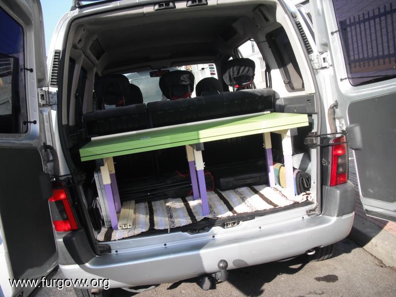

Buenas,,,tenia otro modelo de cama para mi berlingo pero era muy pesada y poco manejable a la hora de dejarla o sacarla en el trastero,necesitaba de otra persona  y por eso me acabo de hacer otra que me fuera mas manejable,que fuera mas ligera y desmontable.
En este enlace se puede ver la presentacion de hace ya años de la furgoneta con su preparacion http://www.furgovw.org/index.php?topic=171375.msg1314167#msg1314167
Bueno paso a dejaros fotos y os comento  un poquito

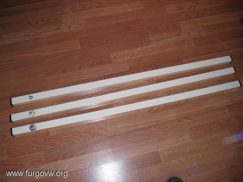

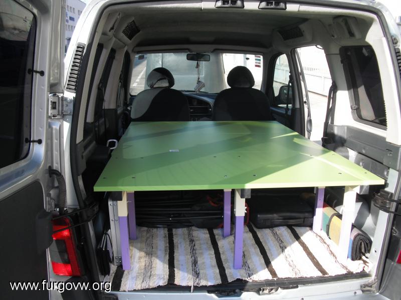

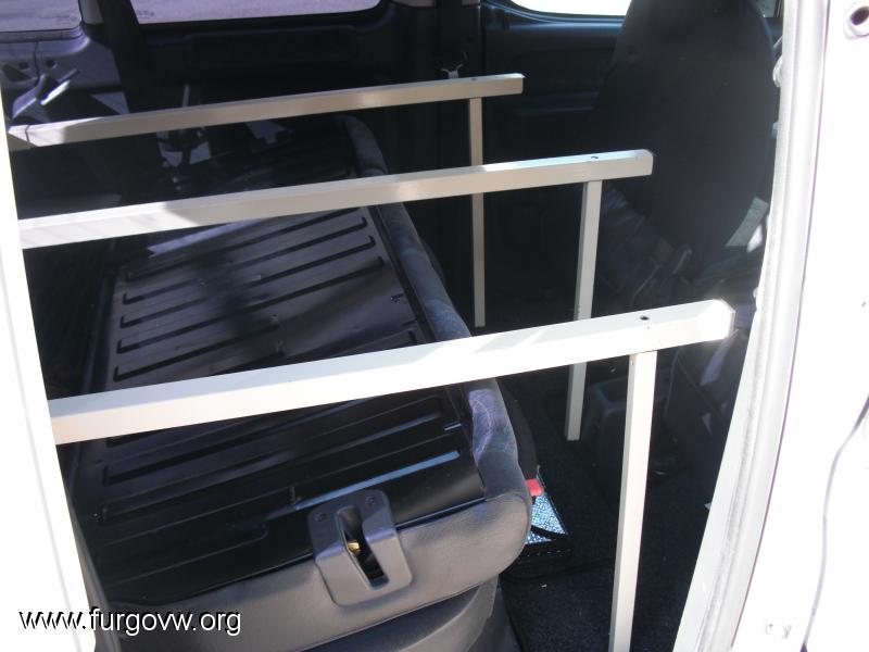

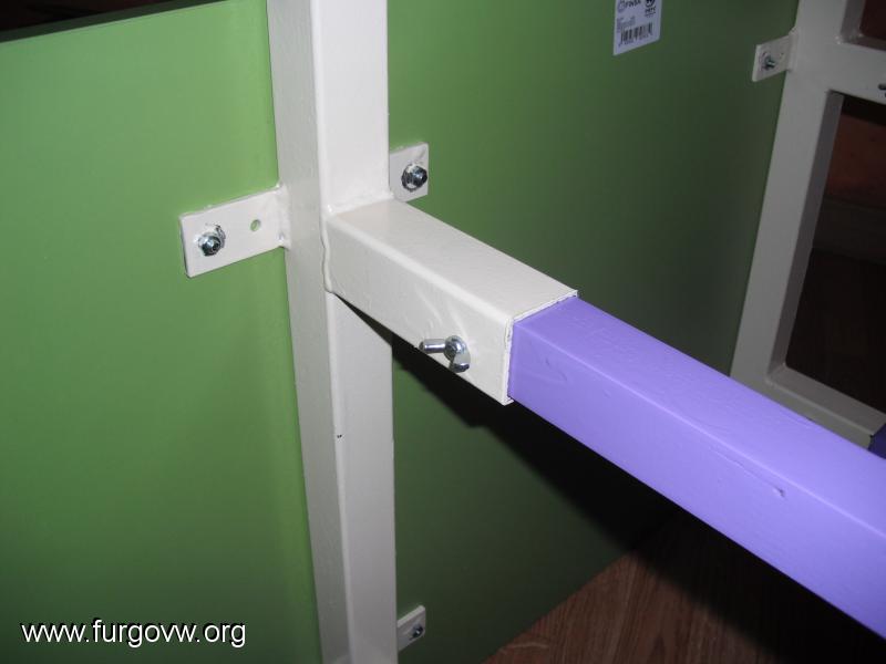

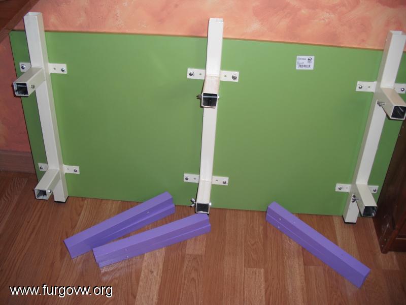

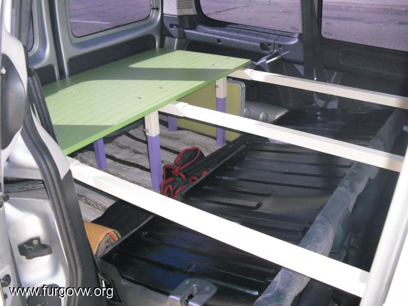

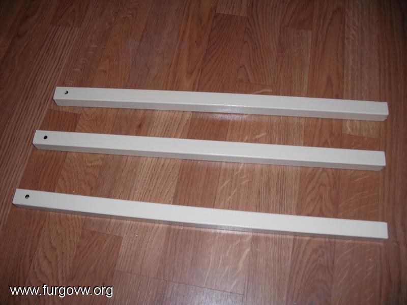

Estas son  tres barras de hierro de 120 cm y de 40mm,con estas barras sujetaremos los tableros

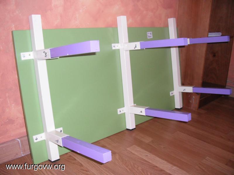

Tres patas que con tornillos metrica 8 se uiran a las barras

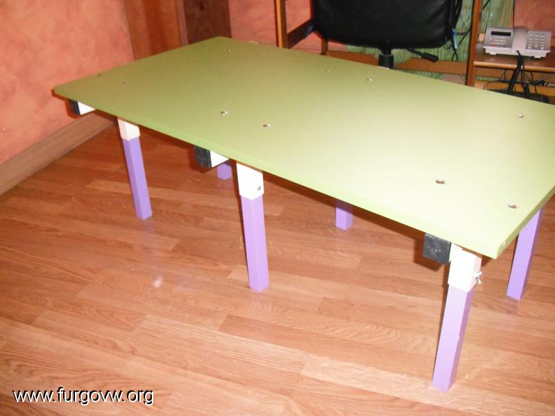

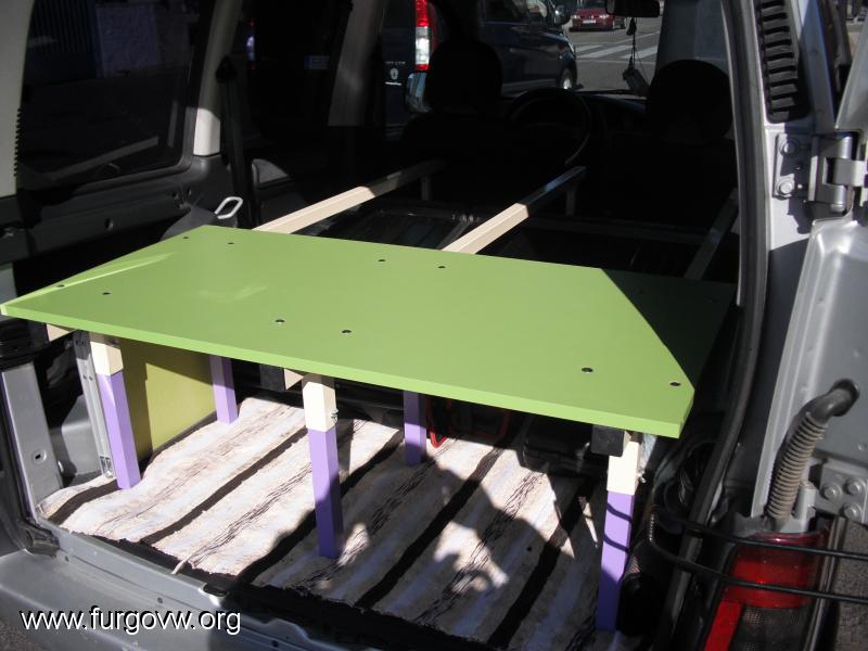

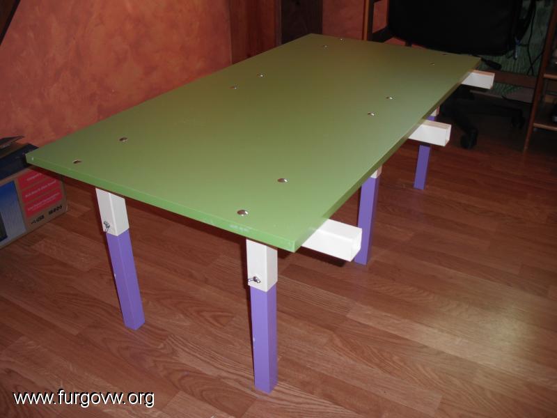

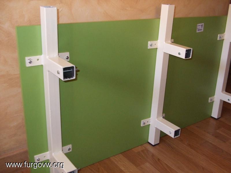

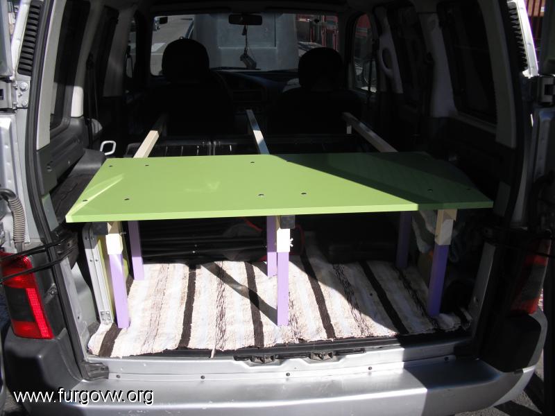

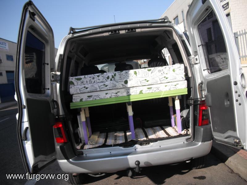

Tablero y armazon de hierro en 40 mm , ira en el maletero elevado por unas patas de madera
Patas de madera de pino en 35 mm
las barras tienen unos agujeros por los cuales se puede pasar unos tornillos o unas barillas de 8 mm,en las patas por dentro tiene una rosca hembra soldada

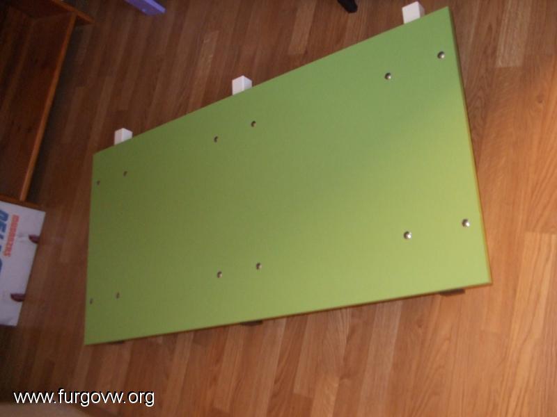

Las tablas son de aglomerado forrado en melanina del leroy merlin ,juntas hacen una cama de 120x180 en 19 mm,cada tabla 13 euros y las hay de otros colores

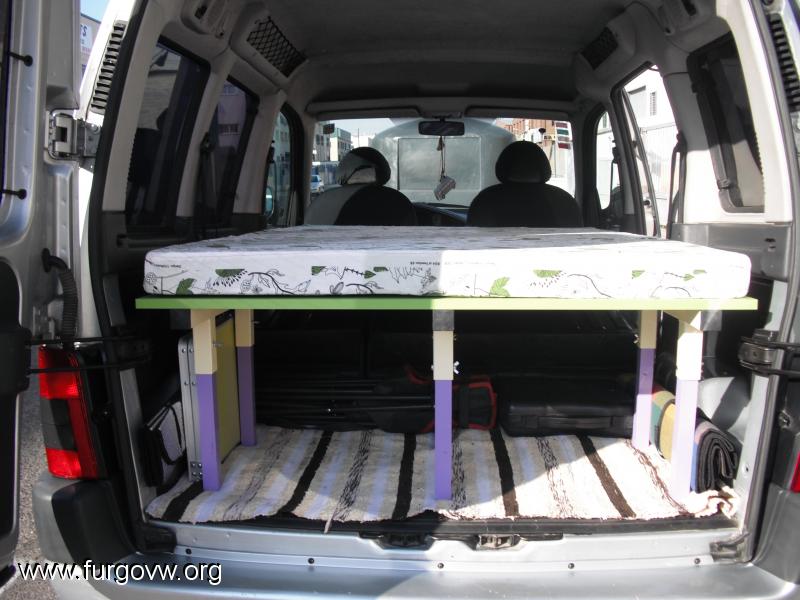

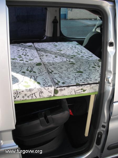

Aqui se ve recojida la cama con los asientos colocados en su posicion de viaje,a mi me gusta viajar con todos los asientos y que no se vea preparacion ninguna .
Los colchones con sus nuevas fundas,gracias a mi chica que la gusta coser.
Lo proximo mejorar los aislantes para las ventanas,,,,espero que os guste ,si teneis alguna duda estare encantado de poder ayudaros ,,,,,un saludo

las barras extensibles que entran y deslizan por el interior del cuadradillo de 40, son de cuadradillo de 30?
paisanu con boina achusmando tras la sebe
luca torelli petrosino
Son de 35 mm,al igual que las patas de madera de color morado,encajan a la perfeccion.Las otras 3 patas de hierro las tenia de la otra camperizacion y son de 25 mm.
