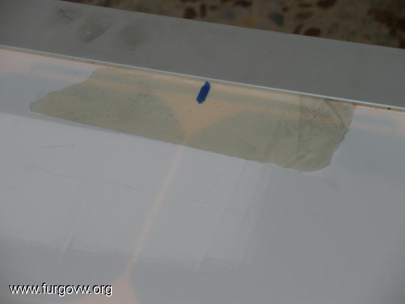

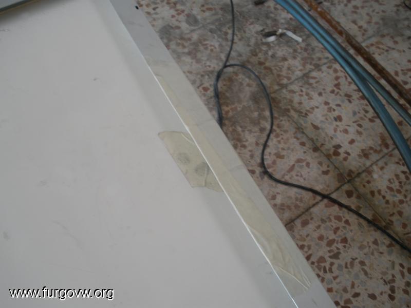

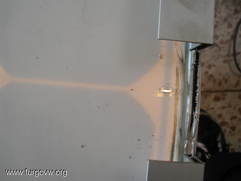

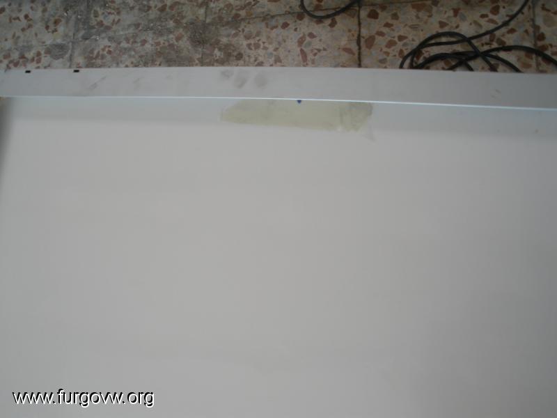

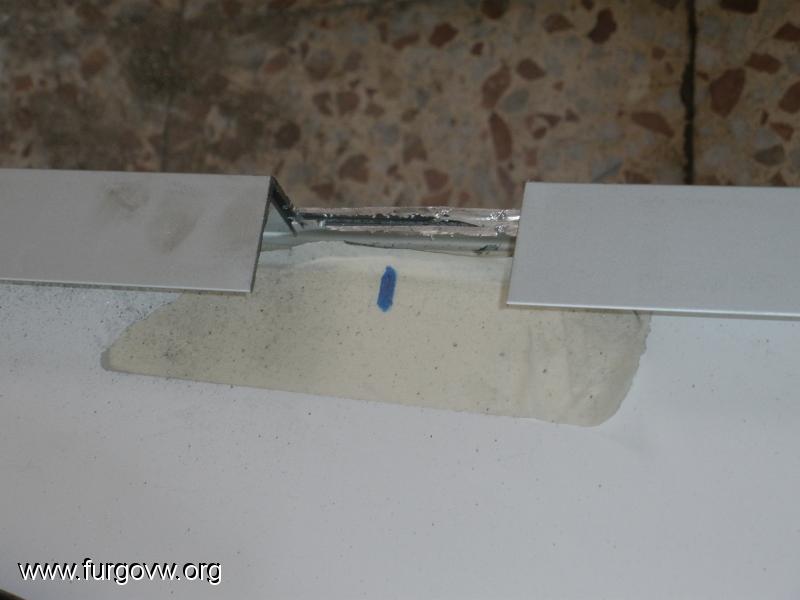

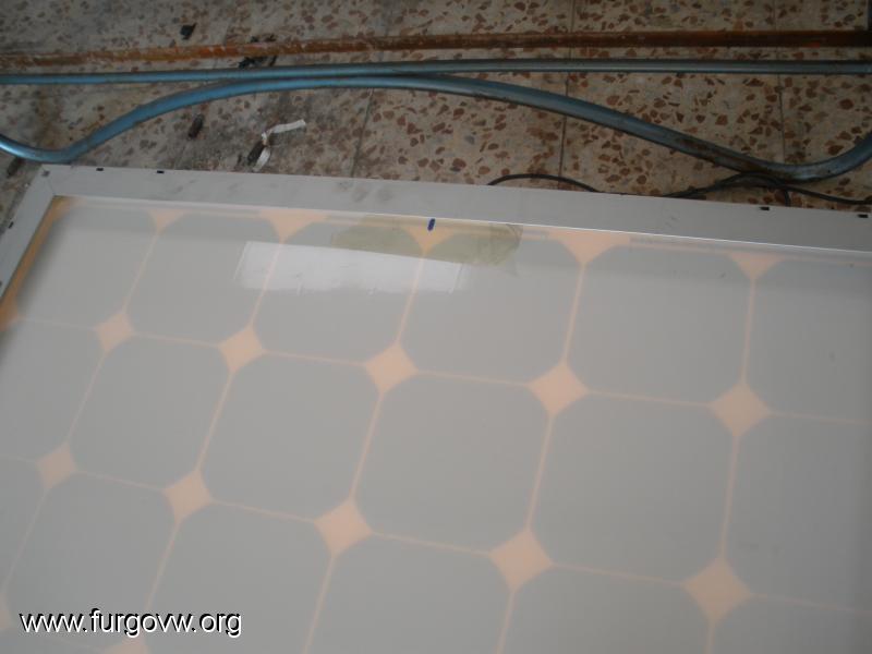

haber os paso las fotos de la cirugía
esta es marcando la incisión
iluminada con un halogeno por debajo para asegurarnos de que esta bien marcado
haciendo hueco para cortar mas preciso
y eso es ya cortado, hice el primer corte con el soldador de estaño y el puente lo corte con un cuter
y esto es tapado después de la incisión para que no le entre humedades ni suciedad hasta el cierre definitivo con un trocito de metacrilato y sikaflex
