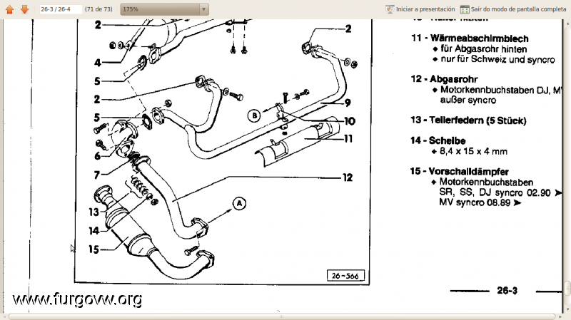

en las t3 de inyección llevan ese tipo de silenciador nº17, empezaron poniéndolo en las t3 suizas precisamente por tema de ruídos, pero si te suena tan mal puede ser que el escape esté roto por dentro y no lo soluciones  :roll:
ese silenciador nº 17, creo que me vendría de perlas! ¿sabes donde puedo conseguir uno?

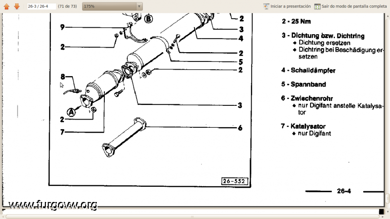

Si no me equivoco esa pieza(num17) es un catalizador no un silenciador ;)
Pon fotooooosssssss ;)
si eso también me pareció a mí pero es que no lleva sonda lambda, el nombre que recibe en el catálogo en alemán es Vorschalldämpfer
"silencioso" no katalysator y lo empezaron a montar las SP fabricadas para el mercado suizo obligados por la normativa de contaminación acústica y de humos que en la época era mas restrictiva en Suiza que en Alemania...   ???
el nº8 es la sonda lambda y se le llama catalizador
en los motores SR, SS que son las t3 vendidas en Suiza montan ese "silencioso" y las  Syncro fabricadas en los 90 que supongo que fueron de los últimos modelos de t3 que se fabricaron que tendrían que cumplir una normativa mas exigente...
es pequeño, se adapta bien al hueco que tengo,...
seguramente en un desguace consigas algún presilenciador o pregunta a fabricantes de escapes a ver si te puedan hacer uno a medida
