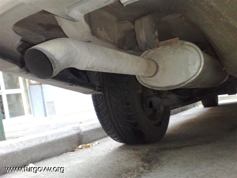

Hola, tengo problemas de ruidos con el motor de mi furgo. A ver si me podeis aconsejar qué se puede hacer para solucionar esto.

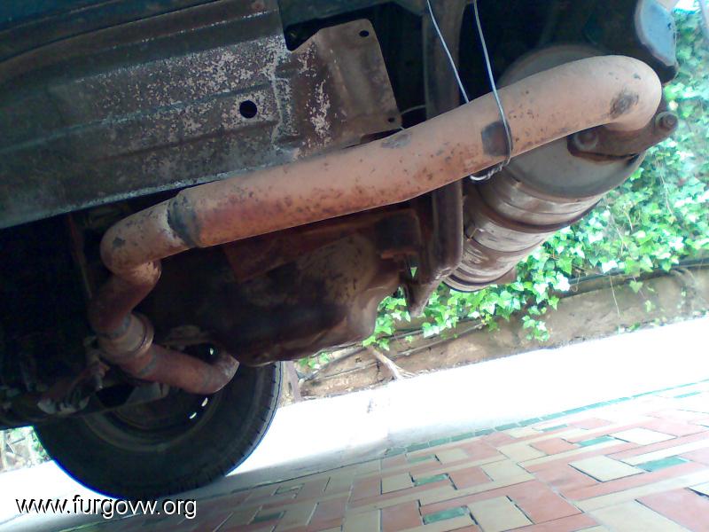

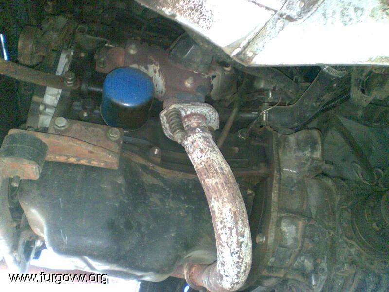

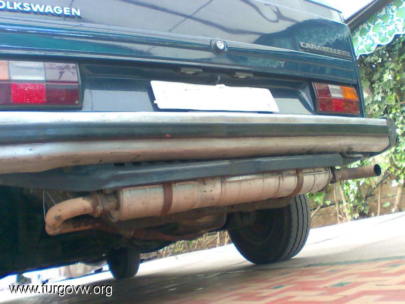

a  mi T3 le he puesto el motor de un R19 de gasolina, pero tengo problemas con el ruido del tubo de escape.  pongo algunas fotos de la linea de escape completa:
La furgoneta del año 86, a la que se le ha instalado  un motor Renault Energy de gasolina, creo que un 1400 cc, que suelen llevar el Renautl Clio y el R19, y que normalmente se monta delante. El silencioso que se ve en las fotos es el original de la VW Caravelle y mide 1 metro desde la brida de conexión hasta el final.
Se escucha demasiado ruido tanto en el exterior como dentro del habitáculo. Necesito saber si se puede mejorar con algún dispositivo como puede ser un silencioso previo adicional, algún dispositivo anti vibraciones, creo que es lo que llaman flexible u otro sistema que pueda reducir el ruido.  hay aproximadamente un metro de tubo, desde la salida del motor hasta el silenciador.  ¿qué se le puede acoplar? ¿cual sería su coste y su efectividad?
¿cómo lo veis?

pues hombre yo de momento , a simple vista, intentaria ponerle otro silencioso mas, y si te queda espacio arriba en la tapa del motor ponerle algun tipo manta asilante como la que llevan los coches modernos por dentro en el capot, la pudes poner por dentro o por fuera cubriendo todo el vano motor, yo tengo un 600 y tendrias que ver la mejoria despues de ponerle por dentro del coche, toda la zona de destras de los asientos tapada con un material gordo de unos 4 cm que venden en el leroy merlin , un aislante acustico como de bolitas prensadas

lo raro es que no sonara... tol escape es yerro... y la sujeción más flexible que veo es un cacho de alambre... eso tiene que meter vibraciones directas al cerebelo del conductor :P

Silentblocks y revisar toda la linea que tiene pinta de estar desecha por dentro y alguna picadilla cerca de las soldaduras, menea el escape sin arrancar el motor, seguro que suena a cascarillas metalicas por dentro.

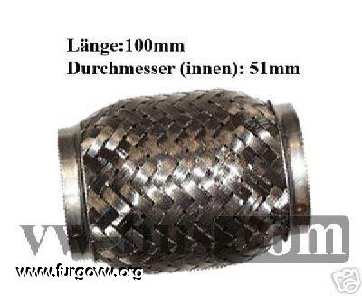

lo del flexo, no es el caso. esto se usa cuando el motor va delante y el tubo de escape detrás en un vehículo.  cuando estan separados (el motor y el escape) como en un R19, ya que cada uno vibra por separado y el flexo lo que hace es "separar" o "amortiguar" dichas vibraciones independientes, pero no quita nada de ruido, eso es cosa del silenciador.  cuando el motor y el tubo de escape van juntos (los dos detras como en este caso) el flexo no sirve de nada...

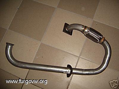

el flexo  amortigua las vibraciones para que puedas quitarle ese alambre sin miedo a que parta el tubo, la foto que pongo es el mismo tubo que lleva mi furgo  ... también pueden ser las juntas de escape mal colocadas o los silent desgastados o rotos

la verdad que lo del alambre, aunque parece una chapuza, ... es que ves el tubo ahí y te lo pide!
los problemas de ruidos tienen que ver más con el efecto del silenciador que con las vibraciones,  y una de las soluciones que me proponen es la de acoplar un segundo silenciador, más pequeño, antes del principal (el original de VW que veis en las fotos). iría instalado en ese tramo donde aparece el alambre, más o menos.

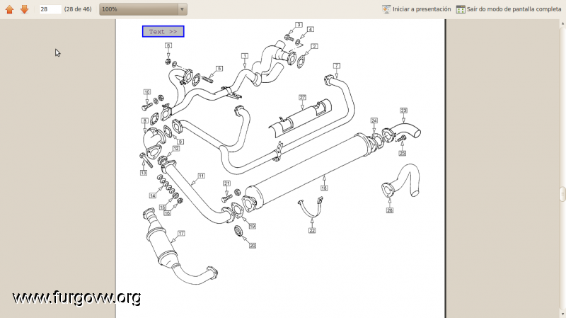

 en las t3 de inyección llevan ese tipo de silenciador nº17, empezaron poniéndolo en las t3 suizas precisamente por tema de ruídos, pero si te suena tan mal puede ser que el escape esté roto por dentro y no lo soluciones  :roll:
