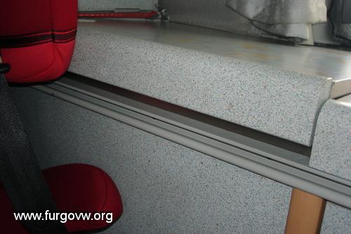

Un sencillo brico para evitar el mal olor que se le va pegando al frigo cuando lleva mucho tiempo cerrado:
Dos trozos de canaleta adhesiva fina, que lo mantienen abierto por una ranura minima, para que siga

Asi queda cerrado, se ve la pequeña rendija de ventilacion

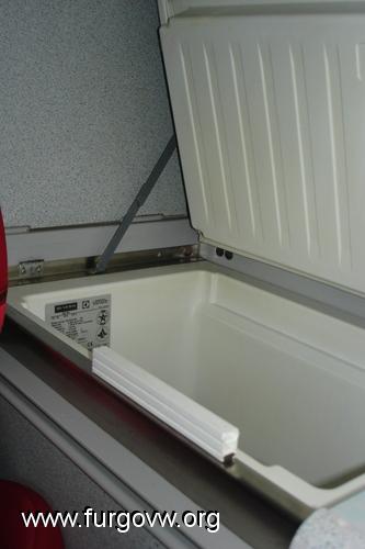

Abierto y colocada la ñapa en su sitio. La tapa tiene una acanaladura que evita
que la ñapa se caiga en viaje.

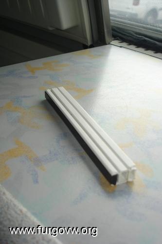

La ñapa en si misma:
Un comentario final sobre seguridad: el frigo se podria llevar a abrir en viaje. En la primera
foto se ve un pulpo que tenemos para evitar el balanceo excesivo de la silla de una nuestras
hijas, que, ademas, impide que la puerta del frigo se pueda llegar a abrir. Sin ese pulpo, creo
que habria que pensar en algun sistema alternativo que impida la apertura fortuita de la
tapa del frigo.
