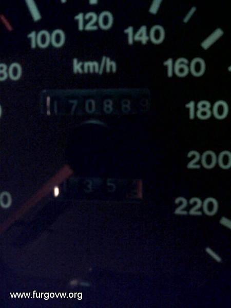

Aun sin encenderse la luz de la reserva:1107 km:
Al poco de encenderse la luz de la reserva:
