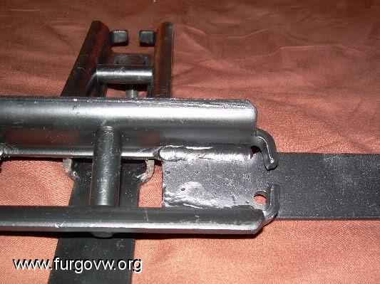

He disfrutado viendo tus bricos en la Caprichosa, en principio ya he pillado alguna idea, por ejemplo la de retrasar el asiento doble colocando los enganches delanteros en los anclajes de atrás y ponerle dos anclajes nuevos. Decíais que en los anclajes nuevos algún tornillo coincidía con un travesaño y la solución podría ser soldar unas pletinas, ¿que tornillos coinciden con el travesaño los delanteros o los traseros? He hechado un vistazo rápido a los bajos y creo que tendré que pillar un hueco largo para empezar con ello. Ah y no empiezo muy bien porque la verdad es que no se cómo soltar estos tornillos redondos de los anclajes, ja, ja...

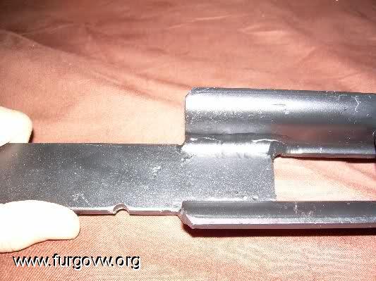

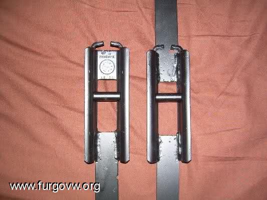

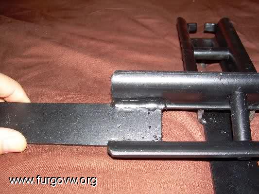

Cita de: dirme en Febrero 22, 2008, 13:50:06 pm
Vamos alla,despues de pasar un buen fin de semana en el pirineo,ya tengo los anclajes,aunque sera para el fin de semana.El miercoles pase por el chapista que me soldo las pletinas en los anclajes.Mira que le costo solodarlas, mas de una semana.
Les he hecho unas fotillos para que veais que bien han quedado.
me podias decir poq mpones las platinas y cuales son sus medidas y la ditancia ala q haces los agujeros
