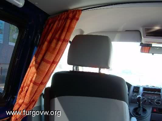

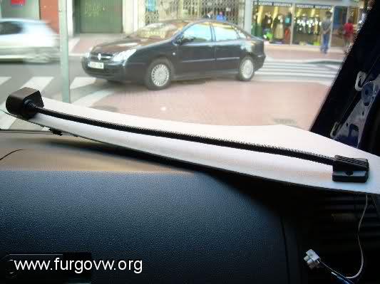

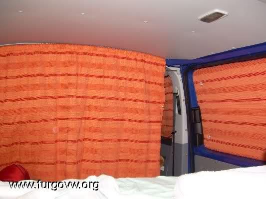

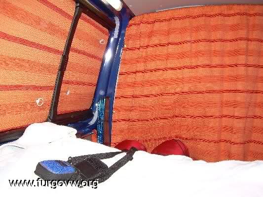

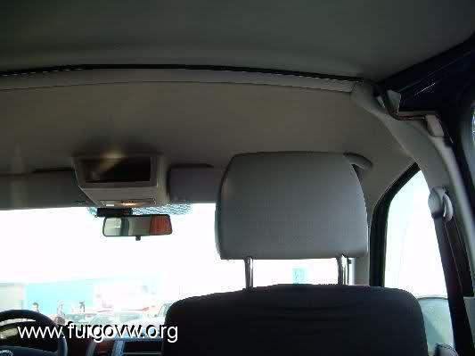

Esta es mi cortina.
Le puse una barra que la fui doblando,esa forma me costo un poco,pero al final lo consegui.

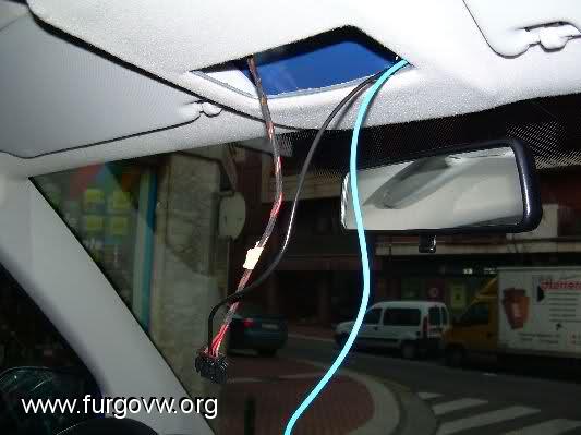

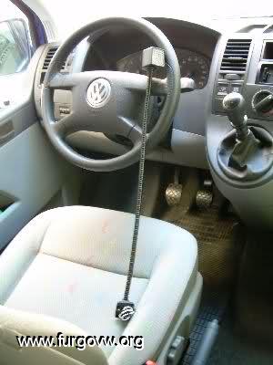

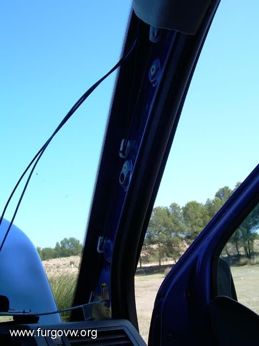

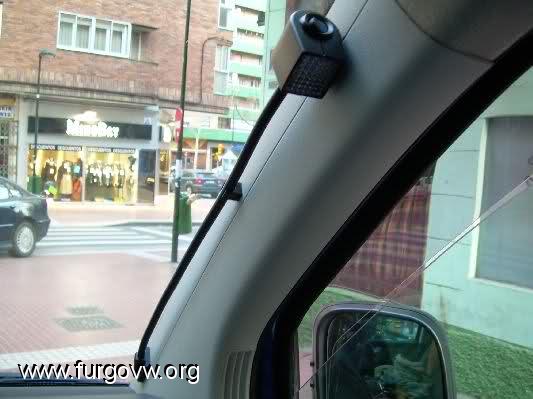

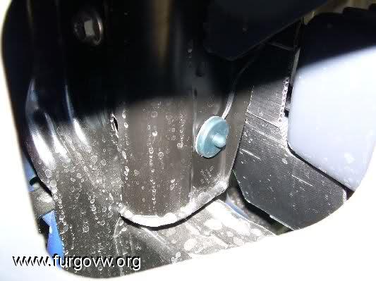

Me puse un sensor de temperatura que me regalaron,ahora tengo otro que me compre,haber cuando lo pongo en la furgi.

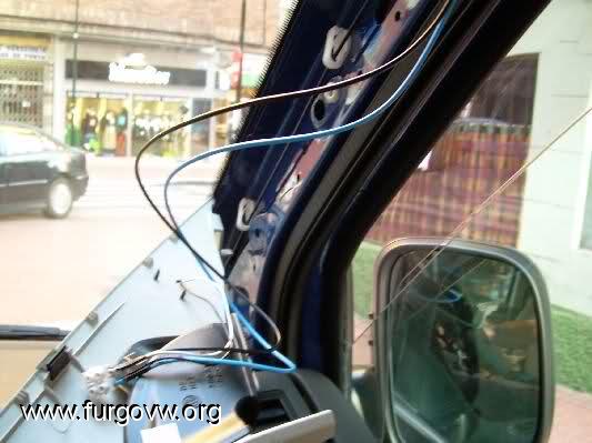

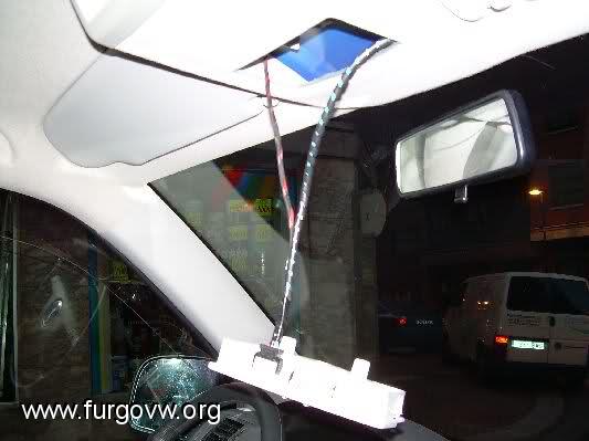

Pase el cable del sensor,para llevarlo al exterior.

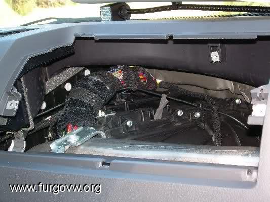

Desmonte la guantera para ver donde lo podia pasar al exterior.

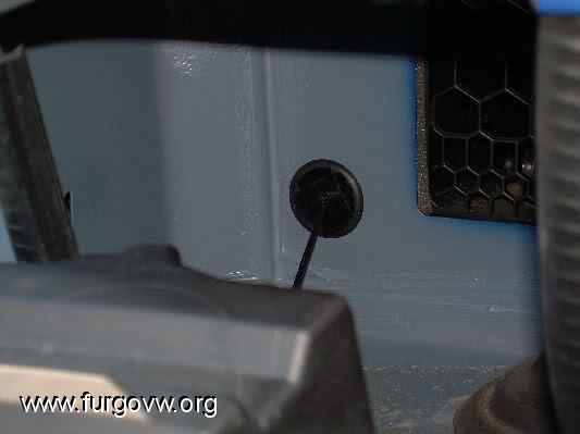

Esta es su posicion,pero he visto que le da mucha calor y la temperatura interior te la falsea.

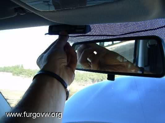

Lo pase por ahi.
Hay se ve el sensor pegado.

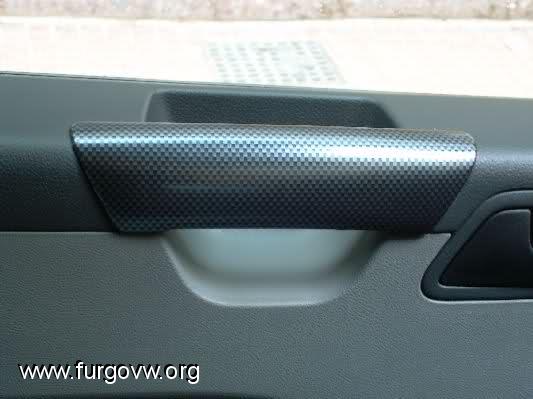

Compre un rollo que imitaba la fibra de carbono y se lo puse en las puertas.

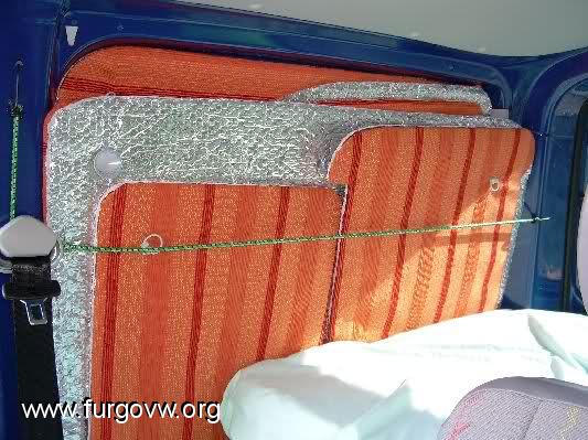

Las cortinas puestas y los parasoles.La cortina va sujeta a los laterales por corchetes que
compre en el mago merlin.

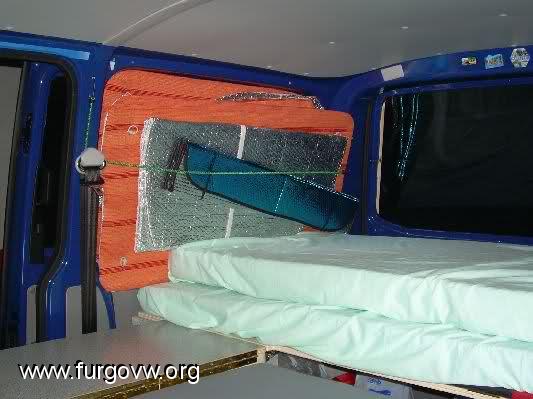

   me tienes que enseñar como has hecho los obscurecedores , por que se les ve muy
pegaos al cristal, gracias por adelantado ;)
dirme
Para hacerme las plantillas me fui a una tienda de todo a cien y me compre unos rollos de lo que se utiliza para forrar los libros,que son transparentes.Lo presentas en la ventana y con unos imanes puedes sujetarlo,con un boli lo marcas y cortas,ya tienes la plantilla,lo pasas al carton,despues como me sobro aislante tambien hice.Entonces lo que lleva es a la parte del cristal esta el aislante,luego carton y por dentro la tela,hice cuatro agujeros,le puse unos ojales que compre en el mago leroy,compra los grandes,no se si son de 8mm,me fui a comprar las ventosas a orly,cuestan un euro cada una,pero se pegan bastante bien,las anillas de las ventosas con el tiempo se sueltan,ahora les estoy poniendo unas arandelas de un grosor parecido a las anillas,las corte para poder pasarlo y con unos alicates lo junte lo que pude.
Los parasoles que llevan carton son solo los traseros laterales,los demas los deje con el aislante y la tela.

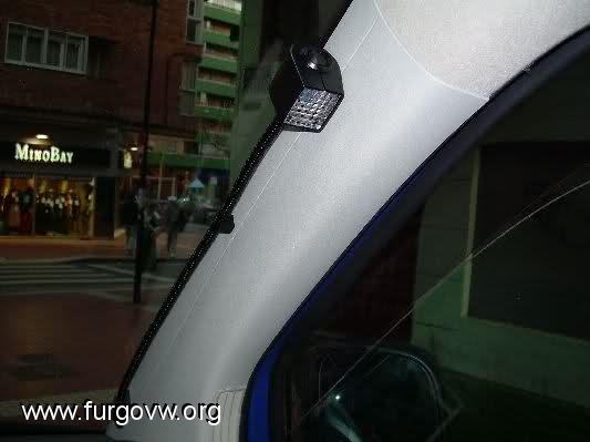

Poniendo un Flexo en la furgoneta.
Lo primero sera desmontar la moldura del lado derecho.
Una foto del flexo.Lo compre en Recambios Gran Via en Fernando el Catolico con Domingo Miral,el precio, pues ni idea.
Pase dos cables de la luz interior hasta el lateral nada complicado,le puse una ficha de conexion.
Una vez pensado como colocarlo le hice unos agugeros para fijarlo.
Los cables a la luz interior,antes probe con un tester,que te de siempre 12 voltios incluso cuando cierras la puerta.
Lo sujetas y ya tienes ese lado,la luz si me la dejara encendida al cabo de un tiempo se apaga por seguridad,asi no te quedarias sin bateria,pienso que es un buen sistema.
Lo dejamos todo bien puestecito y tachan,ya esta.

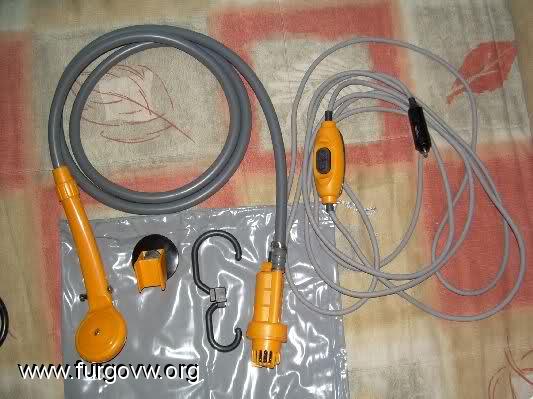

Me compre en Orly esta ducha.

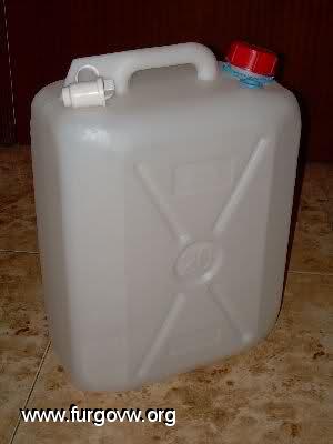

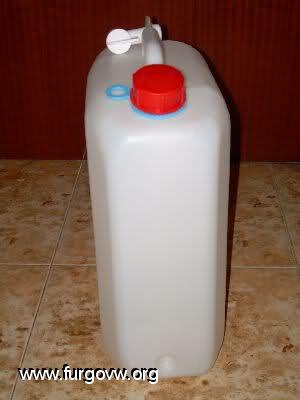

Me compre tambien dos bidones,me costaron cada uno cinco euros,me fui antes a mirar en el aki y me pedian veinte euros por cada uno.
Uno tiene grifo y el otro le hice un agujero en el tapon para meter la bomba sumergible.

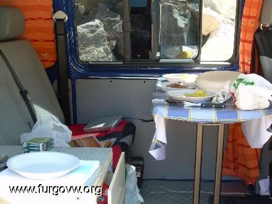

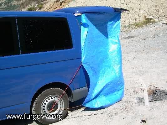

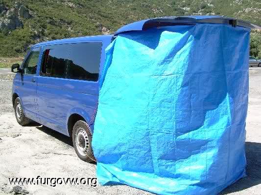

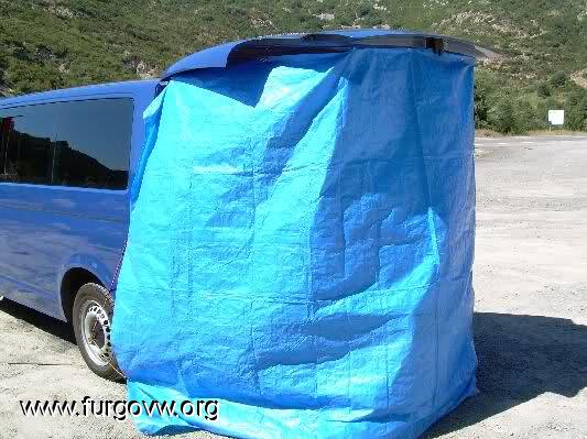

Toldo:

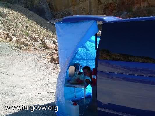

Unas fotos del toldo que tengo hecho para la furgo, es una copia de como lo habeis hecho vosotros,lo confieso  .meparto,la manera de sujetarlo es mediante corchetes,supongo que con velcro ira bien,no se,a vosotros que tal.Cogi medidas corte por abajo porque era muy grande,le hice unos agujeros para sujetarlo al suelo.No tiene dificultad,por dos duros te lo haces y no hace falta gastarte dinero en uno hecho que seguro que sera mas caro.

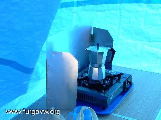

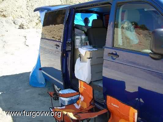

Haciendo un buen cafecito.
Preparando la mesa.
Me compre unas sillas en el decathlon,son bastante comodas.
Ummm que buena pinta,a comer,luego nos paso la vuelta ciclista.Estabamos bajando de huesca,nos paramos pasado el pantano de arguis a la izquierda,nos dijeron que iba a pasar la
vuelta ciclista,nosotros todo pinchos nos pusimos las sillas en primera fila para verlos pasar,la gente nos miraba,seria por lo bien que nos lo montamos,jeje.

Dirme eres un manitas ¡¡¡¡¡    yo tengo un termómetro como ese ahí parado porque no sabía como sacar el sensor fuera de la furgo  , pero ahora lo tengo mas claro
