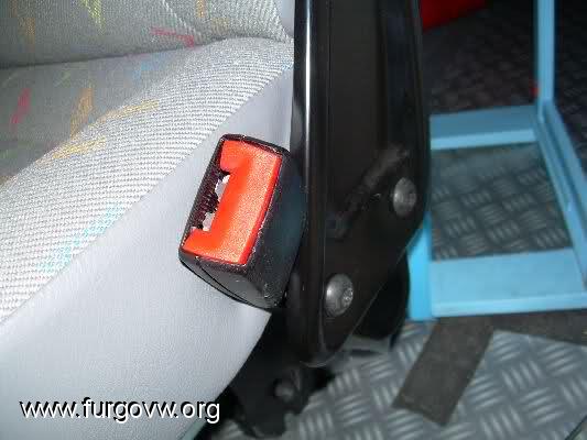

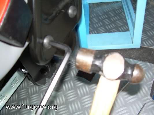

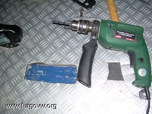

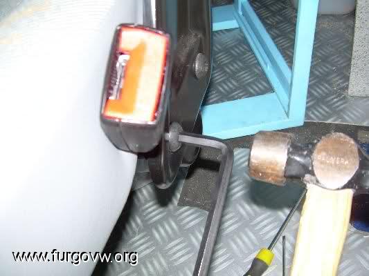

Una de las cosas que habra que hacer es cambiar el cinturon, sacarlo del lado izquierdo que es donde esta y ponerlo en la derecha.Utilize una llave allen,la otra me patinaba,le das unos golpecitos y con un par de...lo podreis sacar.
Si mirais el asiento de frente ese enganche del cinturon lo tendreis en la izquierda pero como me interesa lo cambio al otro lado.

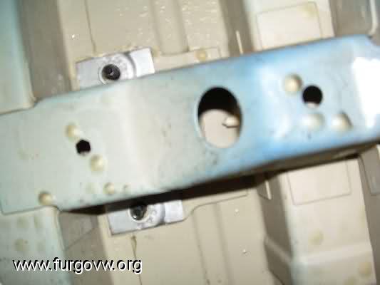

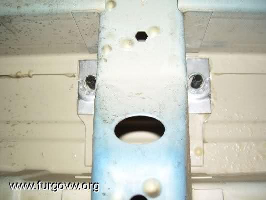

La viga,se ven los tornillos negros y las escuadras que lleva de serie para reforzarlo.

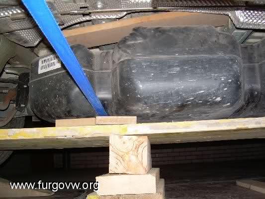

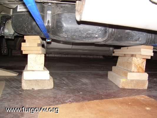

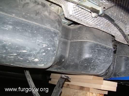

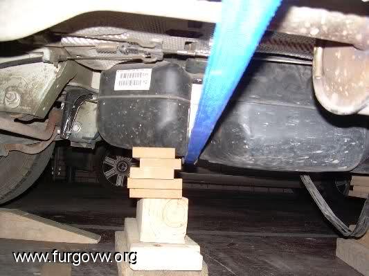

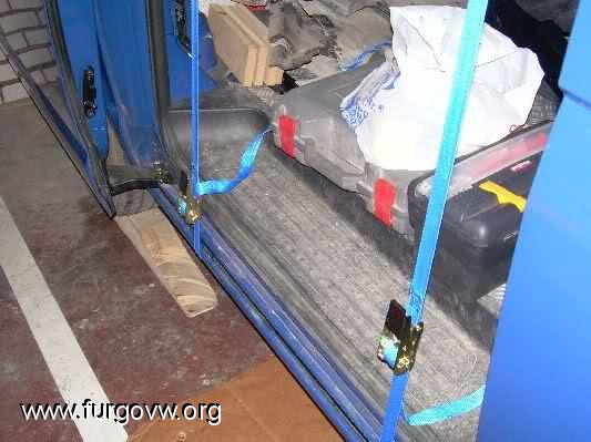

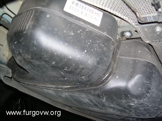

Hoy he intentado bajar el deposito un poco para ver si seria factible colocar los anclajes para el asiento,ya que me coinciden con el deposito.Me parece que podre hacerlo solo,o eso espero  .palmas.
He comprado unas correas que no se si me aguantarian el peso  .confuso2,espero que no me fallen.
Por si acaso le he puesto unos tablones para evitar que se caiga y me haga un zancocho.

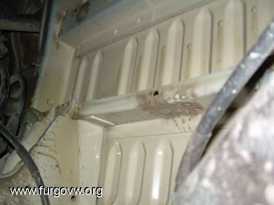

Este el otro lado,se ve como he quitado una pletina.

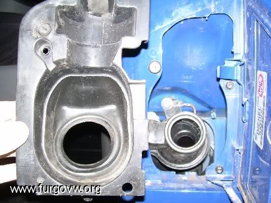

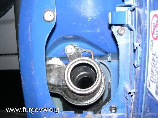

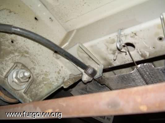

Este tubo es el que va al tapon de Gasoil.
Aqui se ve los anclajes que vienen de serie.
El deposito se sujeta con tres pletinas.

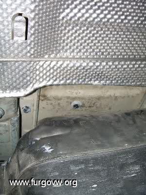

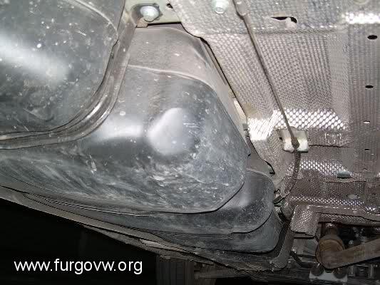

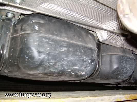

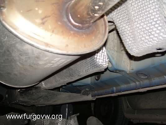

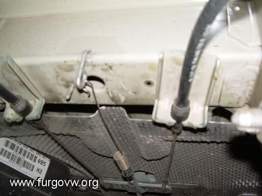

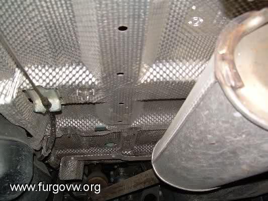

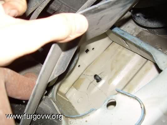

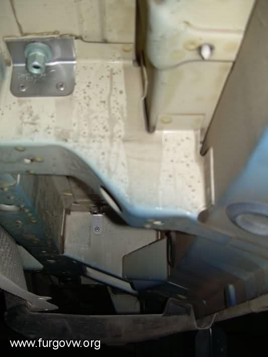

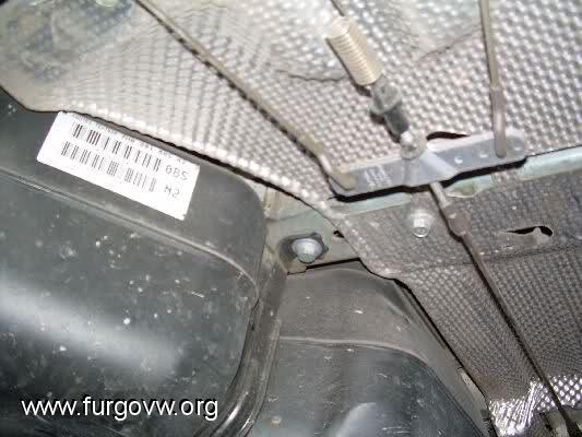

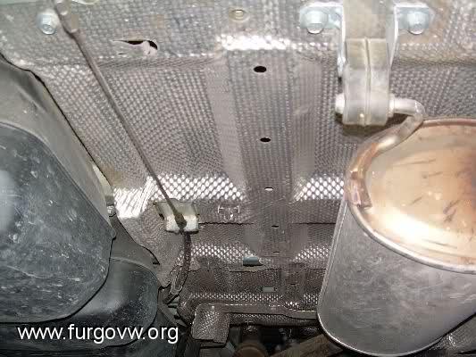

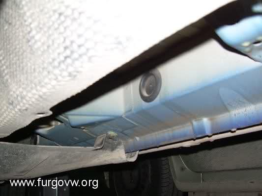

Ahora unas del deposito.

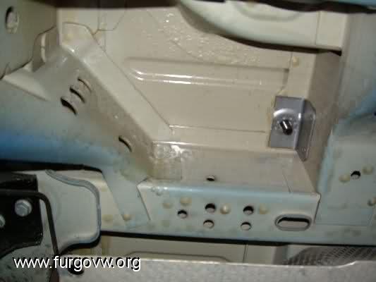

He quitado una de tantas chapas,qu vaya incordio.

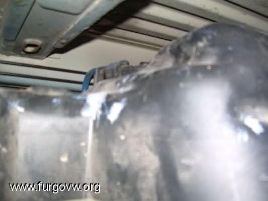

Se aprecia la escuadra de refuerzo.
Esta chapa en concreto seria dificil de quitar,de momento asi se queda.

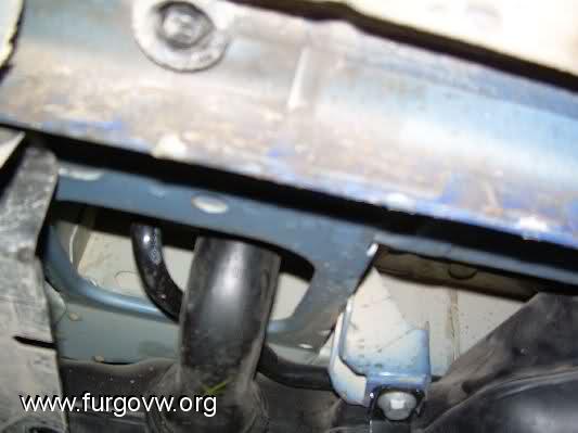

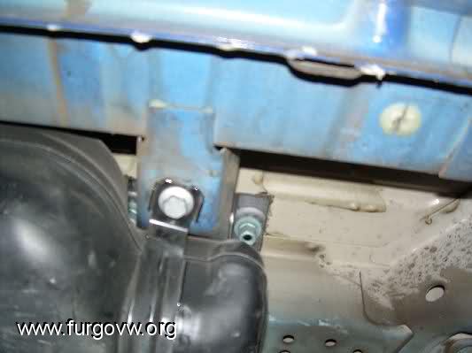

Esta vista es el lateral donde esta la puerta corredera,se aprecia la escuadra pequeña que son la de las argollas,las cuatro traseras que llevamos,supongo que se llamaran asi.
Vista de las escuadras y tornillos de los anclajes.
Esta tambien esta tomada donde esta la puerta corredera,en uno esta ya puesto la tuerca,ese lateral lleva una proteccion de plastico que no se quita mal.

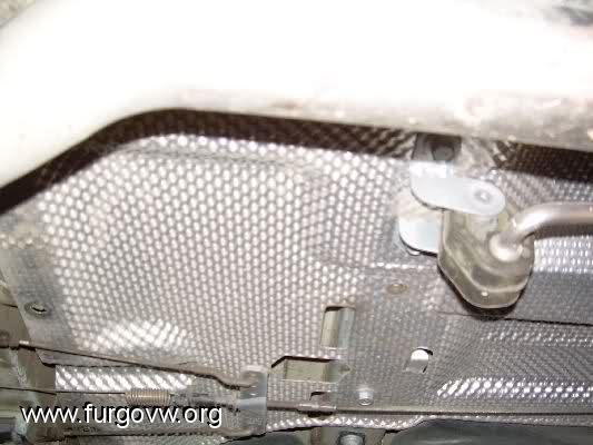

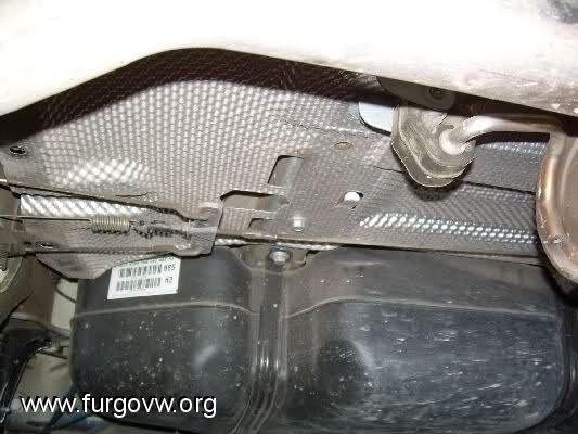

Del freno de mano.
Otra del lateral de la zona de la puerta lateral.

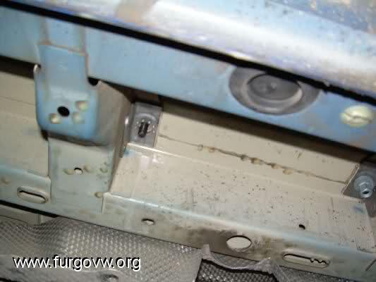

Mas cerca.
Estos son agujeros del asiento atrasado como lo tenia antes.

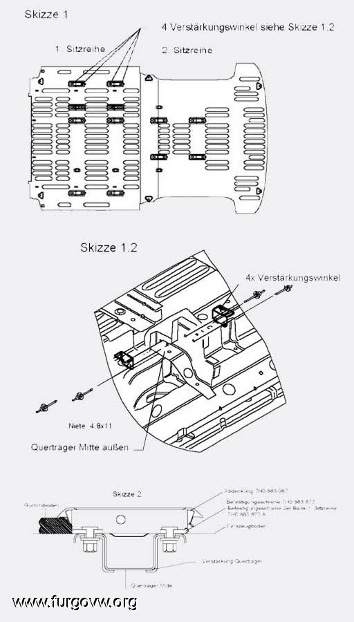

Mirar lo que acabo de encontrar en una pagina alemana.

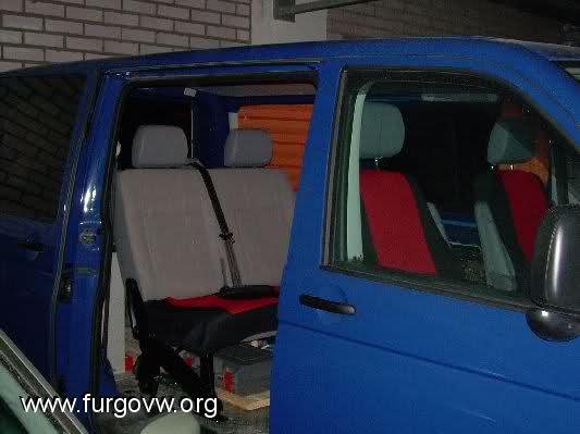

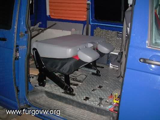

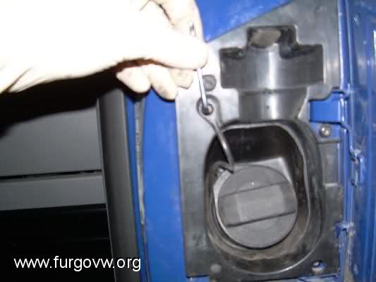

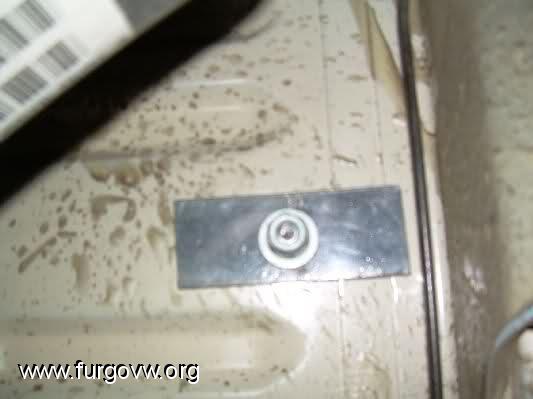

Aqui veis como va a quedar el asiento,el anclaje que esta mas cerca de la puerta ya esta
colocado y el de la derecha es por donde pasa el deposito,los anclajes traseros los tengo que llevar a que me suelde unas pletinas.
Probado que era factible el poder hacerlo yo solito,aunque
con herramientas algo rudimentarias y el elevador de mis manos, .palmas.Que pena no tener un taller para poder hacerlo.Le puse un tablon que me agencie.

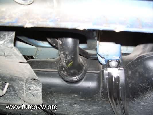

Desmonto la sujeccion que tiene el tubo que va al deposito.Aflojando este
tornillo podreis quitar la pieza de plastico.
Soltar el tornillo.

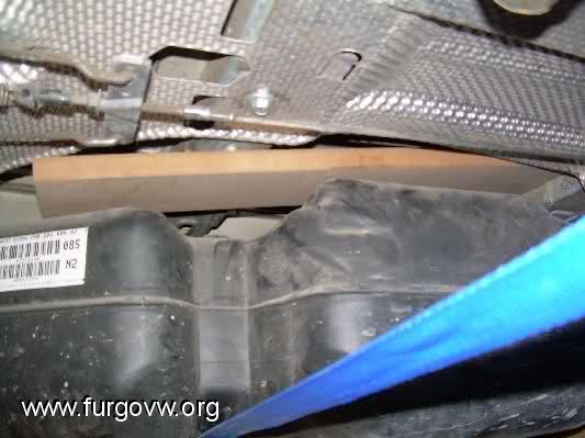

Ya tengo bajado el deposito.Las correas al final las quite
porque vi que no eran necesarias,teniendo el deposito en reserva y un machote como yo que pude con todo.

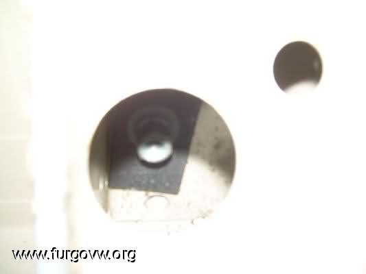

Empieza la verdad,a agujerear.
El deposito apoyado en el tablon.Encima del deposito le puse una tabla,ante todo precaucion.

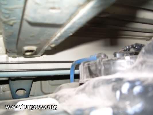

Se ve mas o menos lo que lo baje y el espacio que hay.
Una foto mas cerca.
Ya puestos los tornillos,no pude poner pletina ya que pienso que me pegaria en el deposito,sera el unico anclaje que no lo lleve.
Se ve la pletina que le puse a otro anclaje.
El tubo de llenado del deposito.

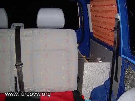

Se ve el anclaje del cinturon pasado a la derecha de la foto,lo unico que falta es el
anclaje que hay en medio del asiento,ya lo he cambiado,ya os enseñare la foto de como queda.
Vista de como va quedando.
