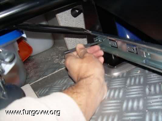

Ya te pondre unas fotos,para que sepas exactamente por donde lo saque,abriendo el capo en el lado izquierdo hay una tapa,lo sueltas y veras que tiene una goma como la de la foto,lo pasas por ahi,va a parar a la zona de la guantera.

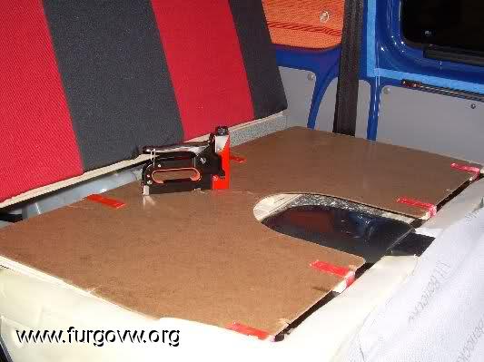

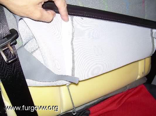

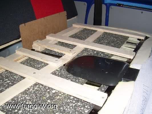

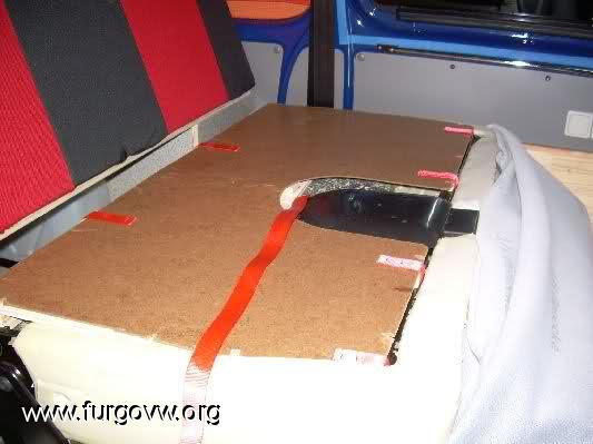

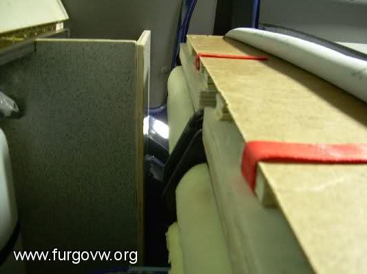

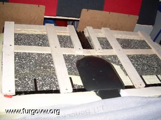

Reforzar el respaldo del asiento trasero:
Queria reforzar la parte traseradel asiento,poniendo unos refuerzos de madera.Lo primero es
quitar el tapizado.
Al empezar a quitarlo veo que tiene unas barillas que estan sujetos a la espuma.Con paciencia los estuve quitando,luego me tocara ponerlos y hay que acordarse de como hay que
hacerlo.
Basicamente asi es como se quedara.El asiento se queda mas bajo de la parte de atras,asi que
con unas tablas de 15 y otras de 10MM,intente nivelarlo.
Poniendo el panel que trae ya.Tenia unas tiras de unas correas,las corte y con una grapadora
las sujete.
Uno de los extremos aprobecho para ponerlo por debajo de la tabla y el otro ira grapado por arriba.
Se ve bastante igualado.
Aqui veis la tabla que podia subir desde dentro de La Caprichosa para acceder a la parte trasera.
Tendreis que volver a poner las barillas en su sitio para tener la tension en el asiento,tuve que tener paciencia,cuesta ponerlas otra vez,me dolian las manos y empece a utilizar unos alicates.
Con la tabla puesta.

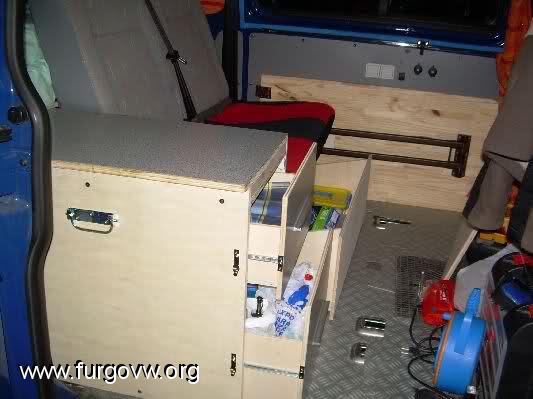

Esto es una idea que la cogi de Toño.

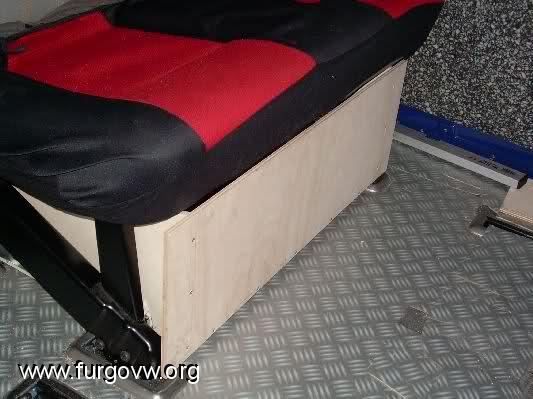

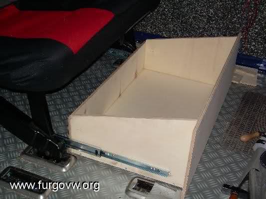

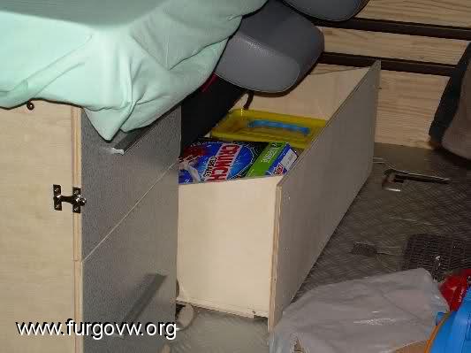

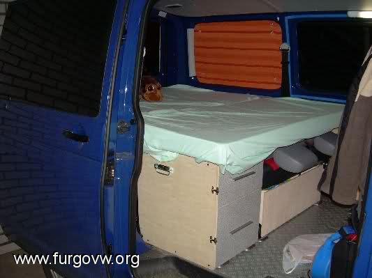

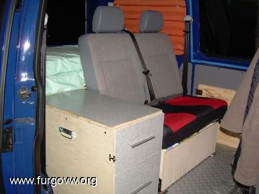

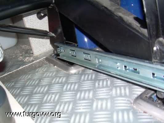

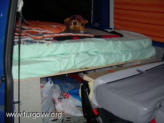

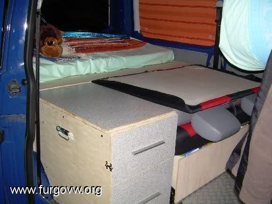

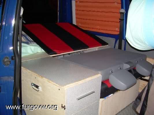

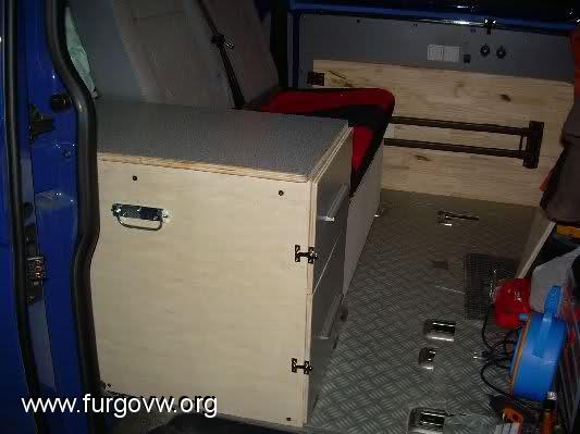

Arcon para ponerlo debajo del asiento:
Os pongo primero unas fotos del arcon con el mueble,sige faltando forrarlo.Tambien se ve la mesa.
Las medidas las teneis en la pagina de Toño.El frontal lo hice mas largo asi me tapa las patas del asiento,utilice contrachapado de 10MM,como me sobro tablero le hice una a mi amigo Paul, el de la furgoneta que pidio azul y se la trageron roja  .meparto,luego me hice la mia.El arcon esta sujeto con tornillos.El rebaje de la parte de atras yo no lo hice.
Os paso el enlace con el bricolaje de Toño sobre el arcon que el hizo.
http://www.furgovw.org/index.php?topic=7971.msg96326#msg96326
Tambien esta el amigo pucks,tiene una preparacion muy buena.Es basicamente igual,la podeis ver en http://www.foro4x4.com/foro/index.php?topic=12159.0

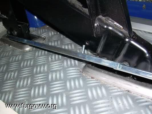

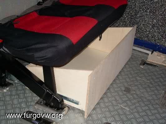

Mirando que quede nivelado.

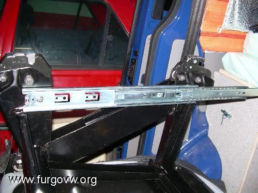

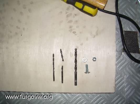

Lo marco y a taladrar se ha dicho.
Se presenta,se marca y se hace el agujero.
Y este es el resultado de tanto enfasis,se rompe la broca cuando mejor,las ocho de la tarde y todo cerrado,bueno todo no.Pues que me voy corriendo con la furgo y el asiento sin poner a
comprar en el aki una broca,bueno me compre dos por si acaso,nunca se sabe.

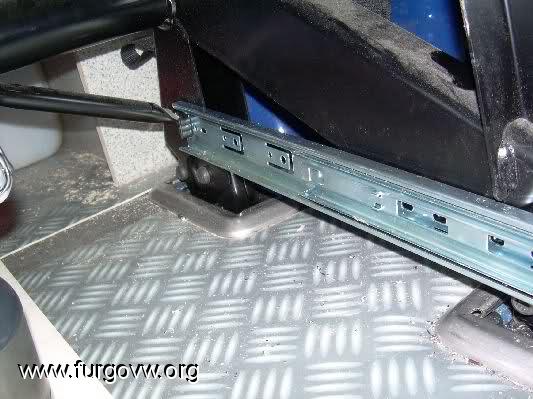

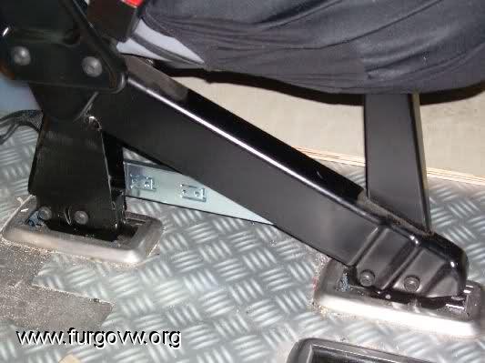

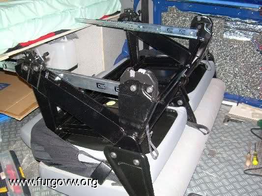

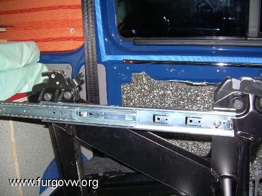

Le di la vuelta al asiento,podia trabajar mejor para apretar los tornillos,ante todo comodidad,en el buen hacer del bricolaje casero.
Las guias con autofreno,como nos pone el amigo Toño,estas guias van muy bien se queda bien

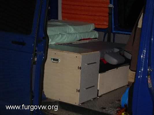

cerrado el arcon.

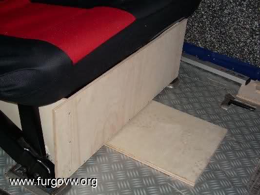

Colocamos el asiento en su posicion.
Para que no roce con nada lo calze con una tabla de 15MM.Lo atornille al arcon y ya esta
Como veis sale bastante,lo bueno es que no pega en ningun anclaje.

Ese cajon esta de P.M! Nosotros se la pusimos ( algo de brico si me atrevo a hacer) y da un juego de P.M, sobre todo para llevar la comida!
La verdad es que sude haciendo la caja (menos mal que tenia unos retales de madera), la tube que fabricar dos veces, porque la primera me quedo mal ( menos mal que me sobraba madera).
Lo siguiente que hare es desmontarla y hacerla con madera decente, y unos perfiles de aluminio nuevos!
Ah! Yo como tu le pondria algo que frene la caja, pues si la cargas , por el peso, en frenadas y cuestas abajo, el cajon se nos salia solo. Lehemos puesto una cincha.
