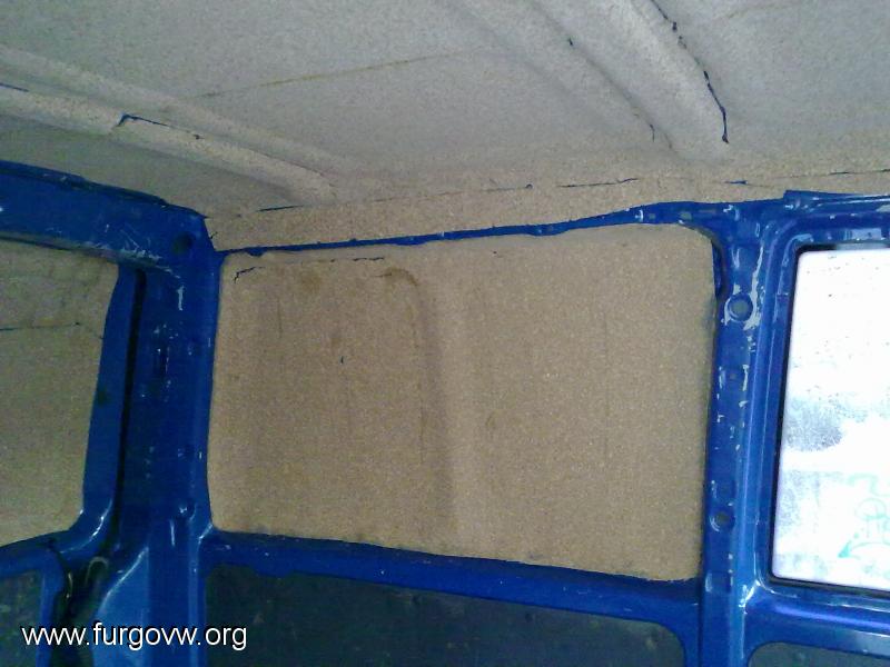

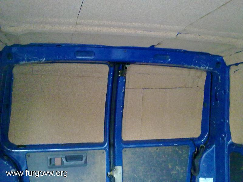

bueno lo primero  es el corcho,   en principio  seria opcional,  para el que quisiera.... pero a no ser que la
zona  a enmoquetar,  no tenga  curvas  ni  cambios de nivel  ni nada...  mejor  ponerle  primero el corcho,
porque  asi  lo facilitamos  luego  muchisimo  al emoquetar,  porque suavizas  todos los angulos, las curvas,
etc    aparte   los dibujos de la chapa que se ven  que van  a quedar grabados en la moqueta   y haran feo,
pues  le pones  corcho   y los tapas todos,    o tambien   puedes  ir poniendo trozidos  en las  "socabones"
de la chapa.  es cuestion  de ir parcheando  las desniveles  para que luego la moqueta  sea mas facil.
bueno aparte  vale barato  y  es rapido  porque no tienes que preocuparte  de como quede,
porque ira tapado,  y insonoriza,  aisla  etc,   ya que se hace  merece  la pena-
pongo foto
en los paneles de las puertas de atras,  cuando termina el panel  y empieza el marco,  esa curva de 90 grados
la suaviza  el corcho,     la parte del techo  los listones esos abultados  que no se como se llaman... tb los
hace mas faciles,     los laterales,   todos los relieves etc
y en la parte de chapa  de los marcos ,  todas esas hendiduras  agujeros,  socabones...  tuercas que salen,
etc,  todo eso,  aunque no sale en la foto,   luego  lo fui tapando  con parchecitos de corcho, (algunos, los
que mas se notarian.        recortas  con las tijeras   lo que quieras rellenar  y yasta,

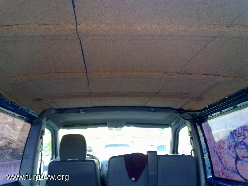

del corcho  esta ya  todo dicho,      solo  una advertencia,  que tiene que quedar muy bien pegado,  abundante
por las dos capas,   sobre todo  por  el  centro  del paño,  que es lo que soporta  luego  mas  el peso de la
moqueta,  y que  no haya  zonas  sin cola,    y  limpiar bien  la chapa  si tuviera  pintado encima que no fuera
original  o  restos de lo que sea.      si tiene  pintura  en mal  estado    lo delataría que la brocha  con la cola
de contacto  se te iria  tiñendo  del color  de  la pintura,     si eso sucede.... para.
todo el techo de corcho  se me vino  abajo  a la semana  de ponerlo,  una tarde  de calor que deje el coche
al sol,  (y todavia no tenia el peso de lamoqueta..),    porque   el anterior dueño  pinto el techo por dentro
con un spray del mismo color,  nose porque..            todo el techo en el suelo....
ya despues de quitar toda la pintura de bote  con disolvente  (trabajazo)  lo volvi  a poner... y perfe   hasta la fecha.

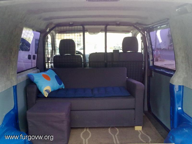

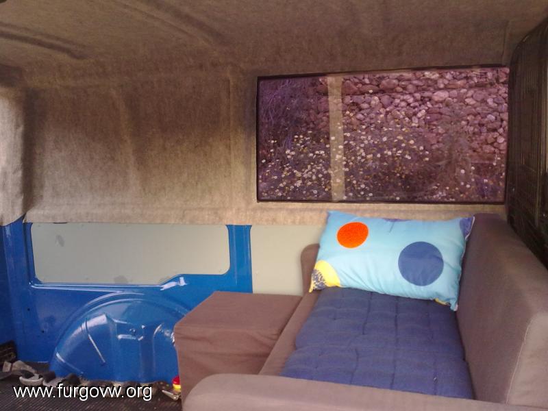

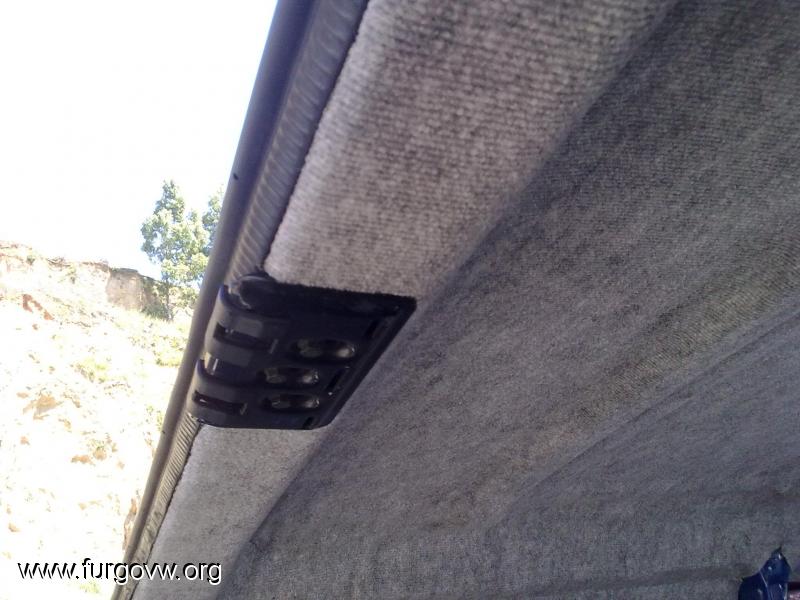

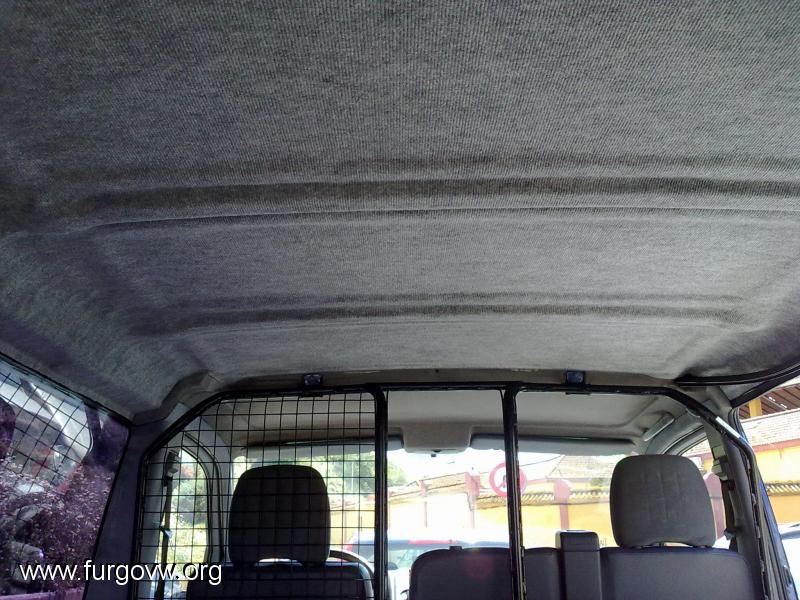

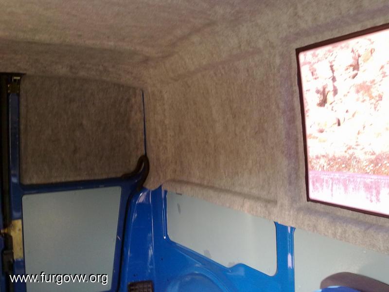

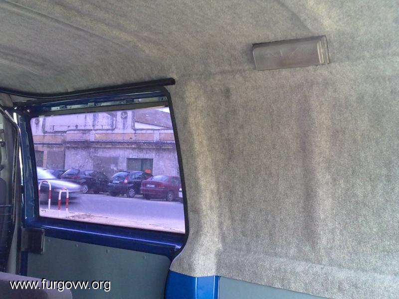

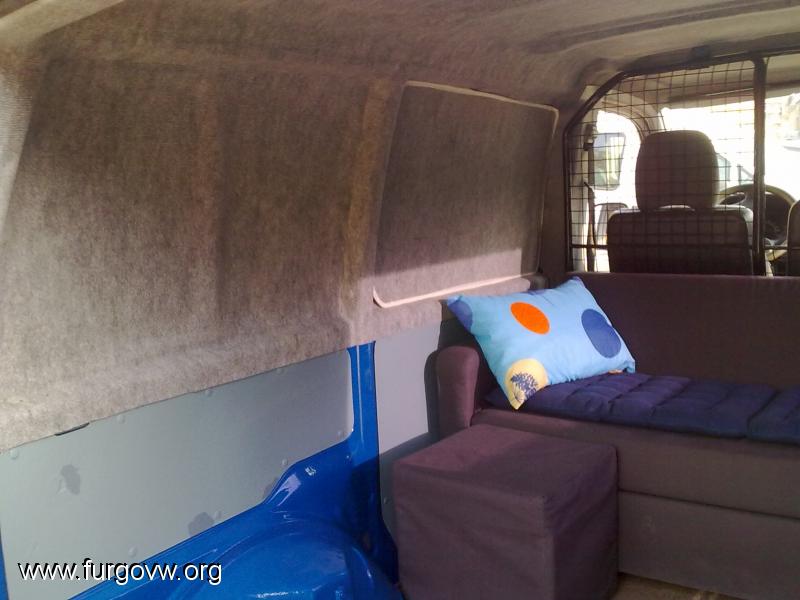

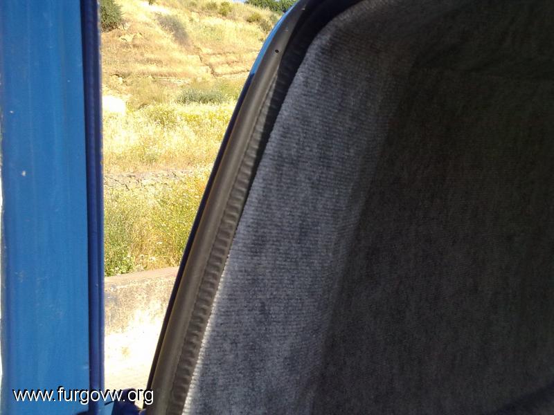

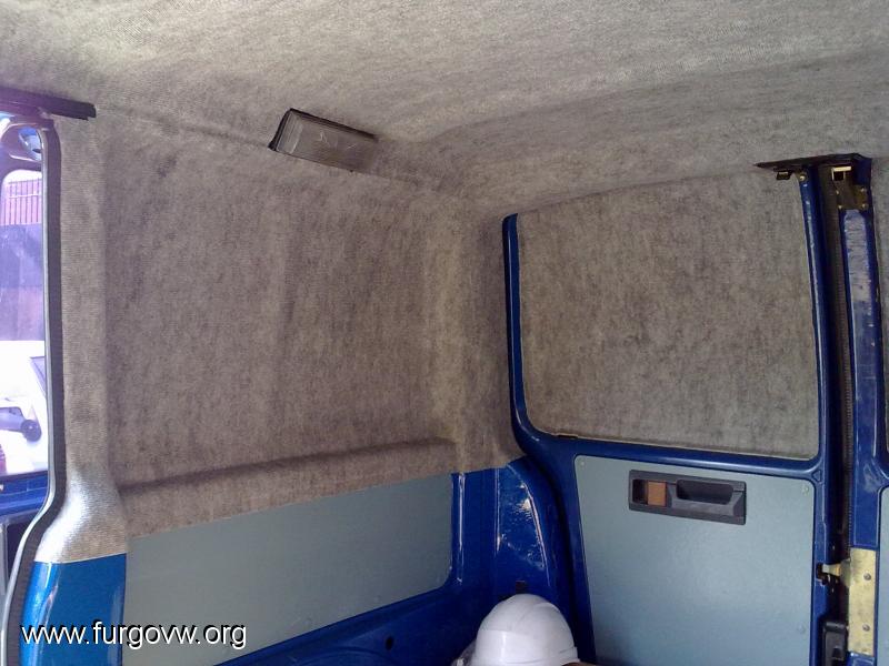

subo  unas fotos  del trabajo  terminado,    porque del proceso...  no  tengo ninguna.        cuando lo hice
no conocia  de esta pagina...  ni  lo pensé.
Nekamêtal
En la última foto se aprecia con detalle lo limpiamente rematado que está. Un gran trabajo, ¡Enhorabuena! .palmas

bueno,  pues si el principio del corte  es  la esquina misma,  el  medio   el medio,   y el final del corte   fué
a los 4cm....   mmm  al principio  del corte  montaba mas o menos 1cm,  por los medios  montaba 0.5cm
y en el final del corte   ahi  no monta  nada,  es decir  que  hasta ahi... nunca debes  apurar,    y donde
mas puedes  ir quitando  siempre   es  en el principio,   porque es  donde mas sobra,
vamos  que la figura  a cortar  es siemre   tipo  cuña.     o pincho de tortilla,
espero  haberme explicado algo,      y si  alguien  se decidiera  a enmoquetar  y ya estuviera metido en
faena....  pues  ya  que me pregunte  por el tema  de    las  reparaciones  de  las partes  que... nos salgan mal
y  dejemos   con calvas  ,   tanto  sin son  como... un  pelo  de anchas,  como si  son   muy grandes,
porque.. si hay que ir  se va,   pero  ir pa ná.... :)
le he vuelto  a hacer fotos   el otro dia,  despues de 3 años ya  que lo hice,     y sigue  casi igual,
creo que la pieza  que mas  miedo  me daba  enmoquetar  fue esta... :)   y fijaos  como quedó
bueno  un  saludo  y si alguien  se decide   y tiene  dudas,   que   pregunte :)
