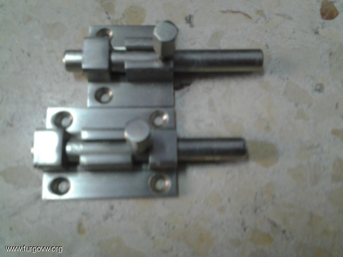

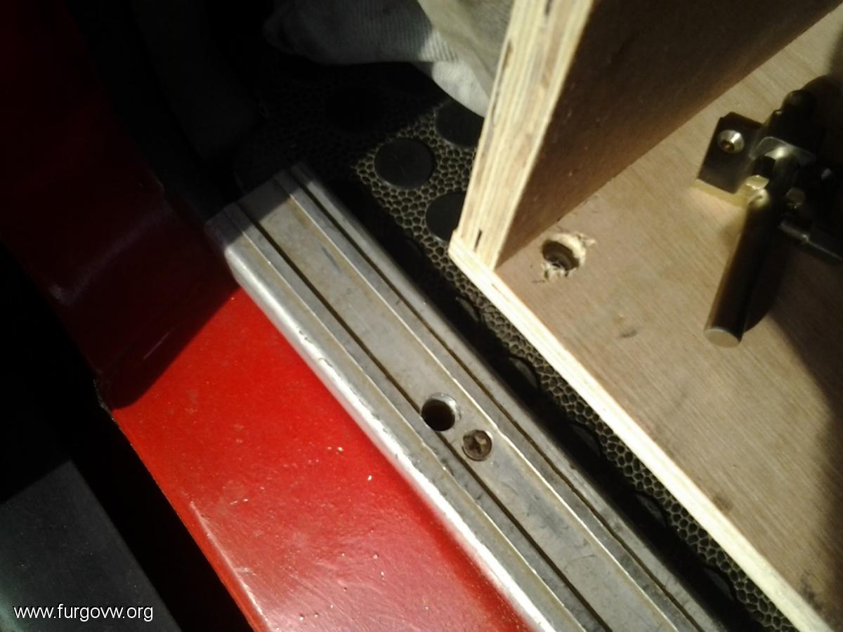

También le he puesto unos pestillos para que no se mueva, fácil de poner y quitar para rodarlo y dejar espacio de carga.
Los pestillos los he tuneado para que cogieran bastante profundidad de agarre.

Muy bueno ese arcon!! Y buena idea el freno de pestillo!! (tuneado por si fuera poco .meparto .meparto) .palmas .palmas

El pestillo solo cogía 1 cm de profundidad y por eso corte el pestillo, me pareció mas practico que los tensones y ademas los tenia en la furgo hace tiempo que sobraron de un trabajito.

En algun bache igual salta el cajón y se sale el pestillo , sobre todo en los badenes  >:(

Con el peso que lleva el cajón dudo que salgan los 2 cm de pestillo, la Ilusión no corre para tanto y menos salta la gorda.  ;D

Yo para que no salten los pestillos de la cama de arriba lleva un velcro que los sujeta, aunque no creo que salten, si quieres le echo una foto

Naa en serio, buen curro, y esos pestillos tienen muy buena pinta, no son chinos como unos que he comprado yo, que tienen mucha holgura y al final no los uso.  .palmas
