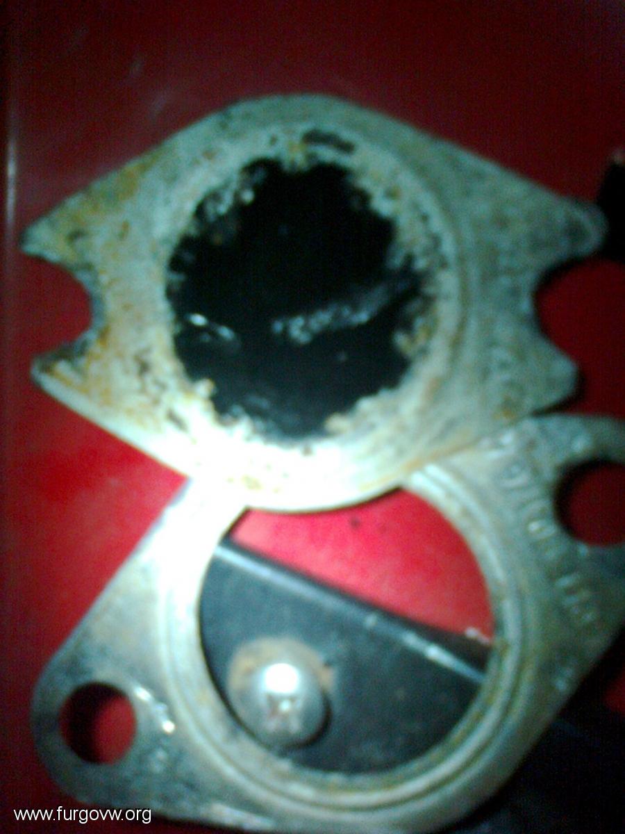

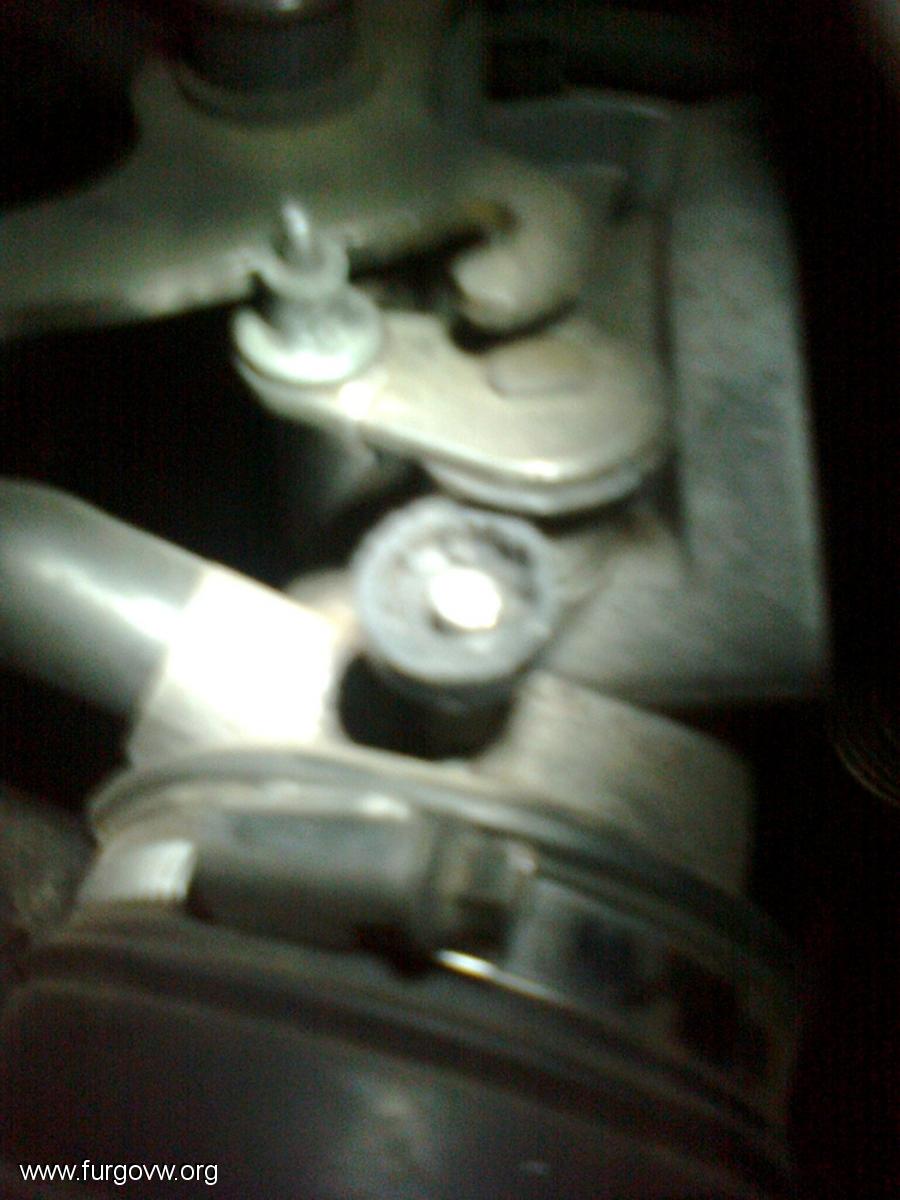

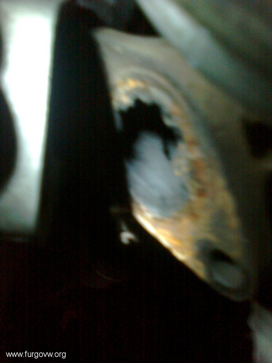

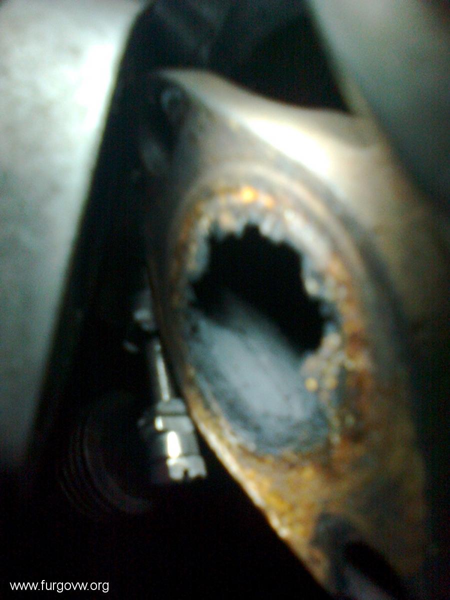

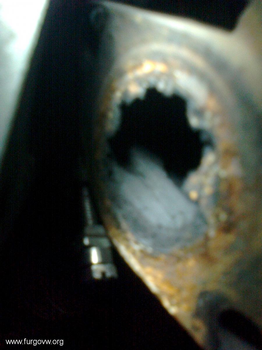

Pues después de anular la egr note un pequeño aumento de consumo y mi idea era retornar todo a como estaba, pero cuando la abrí vi esto esperando a entrar al motor.
Así estaba ya la valvula en poco mas de un mes y así estaba la junta-tapón que le había hecho.
Al final solo le anule la apertura fija de la palometa y le deje puesta la junta-tapón.
Ahora me falta buscar un aditivo limpia colectores para hacerle una limpieza sin tener que desmontar nada, pero este brico lo doy por terminado.

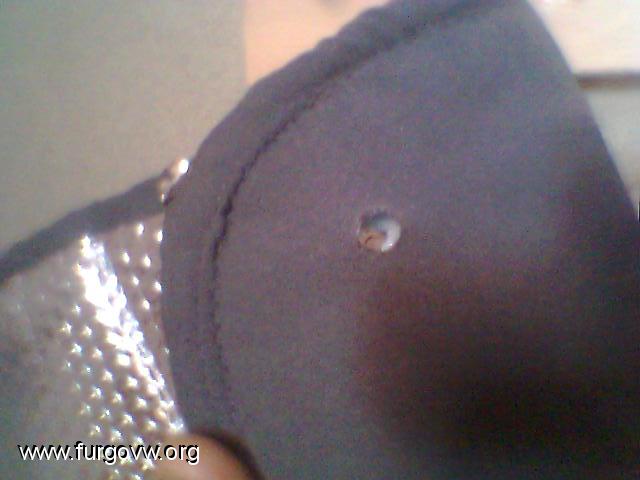

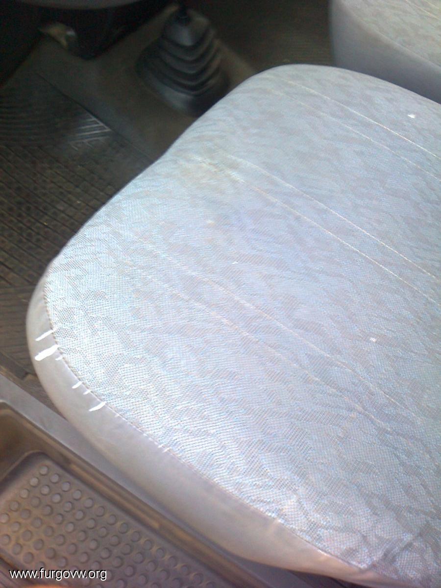

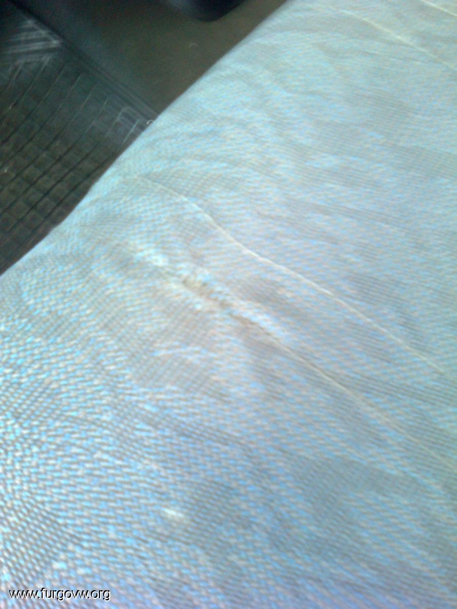

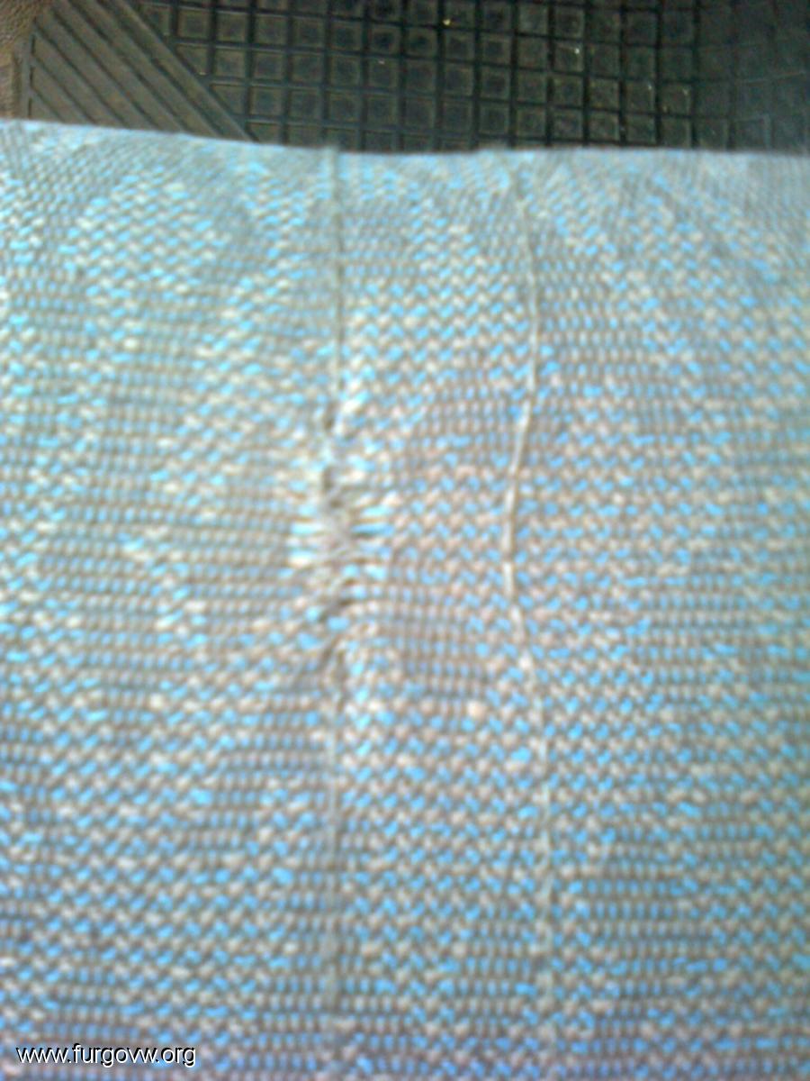

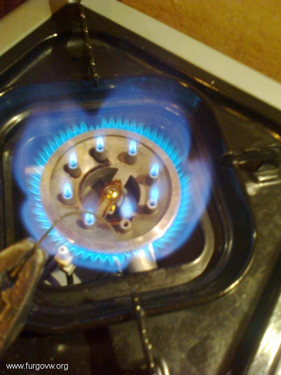

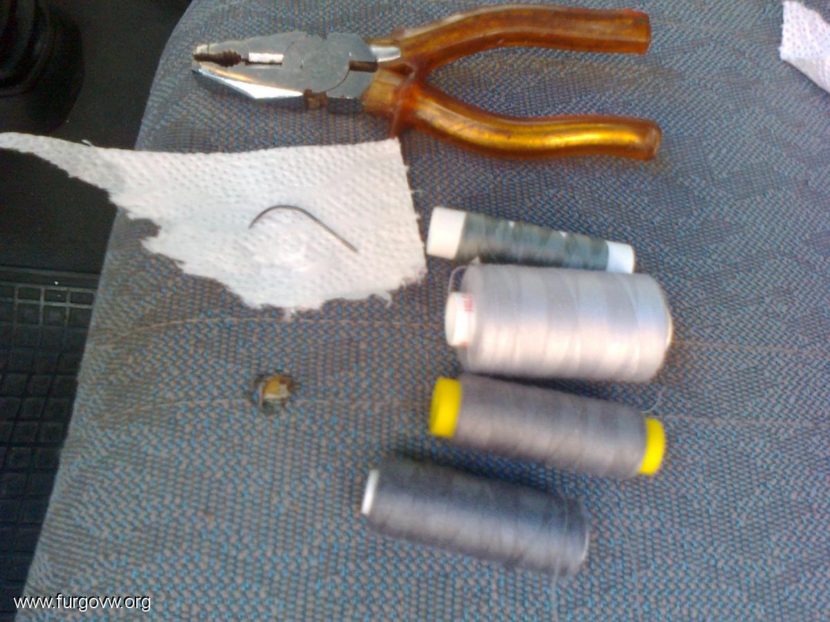

Otra chorrada que hice fue zursir un agujero que le hice en el asiento del conductor, el culpable fui yo.  :-\
Lo primera calentar una aguja de coser para doblarla y facilitar el trabajo.
Después coger las herramientas y materiales que iba a utilizar y a la furgona, aquí pueden ver hilos de varios colores, la aguja en cuestión y el alicate para ayudarme ha hacer fuerza con la aguja.
También se ve la quemadura a reparar.
Despues aprete el asiento con una cinta elastica para que la tela quedara algo mas suelta (no saque foto) y empezar a coser de un lado y de otro no muy lejos del agujero para que no quede el cocido muy tirante y hecho una bola de tela, enebre en la aguja hilo de dos colores lo mas parecido al tapizado y así se nota menos el cocido, y despues de 10 minutos este es el resultado.
A día de hoy ya la tela esta completamente estirada y casi ni se ve el parche, eso si, en cuanto pueda y termine el tema chapa del techo, aislamiento y electricidad que tengo que quitar tapizados no le haré una limpieza de tapicería que no es que le haga mucha falta pero si que la necesita.

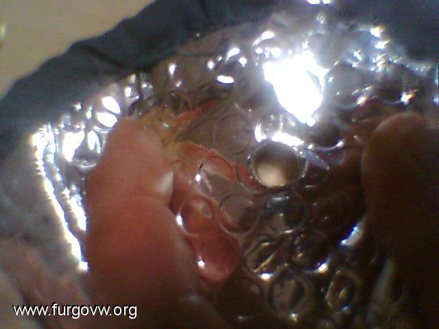

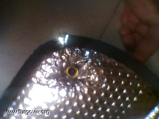

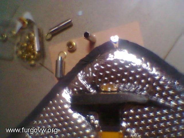

También tenía pendiente terminar los aislantes, estaban a falta de conseguir unas buenas ventosas y colocar ojales metalicos, pues aquí el tema.
El material.
y manos a la obra.

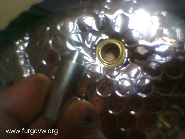

En esta foto se puede ver un tubito afilado hecho con un tirador de barra que use para hacer los huecos. asi quedaban.

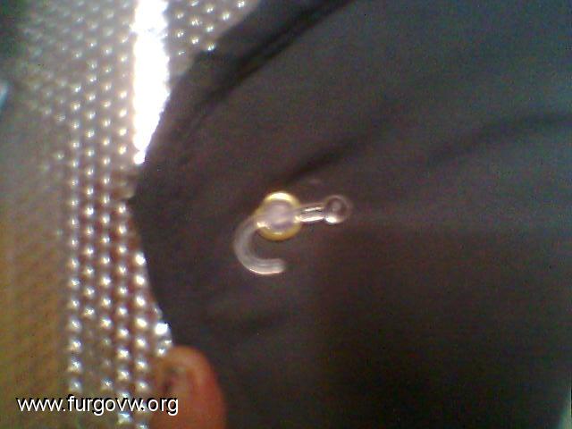

Ya le ponemos el lado del remache que tiene la parte que hay que expandir con el acsesorio que traen dicho remache, le ponemos la arandela por el lado a martillar y a darle el macanazo y listo.
Ya despues ponemos la ventosa para probar y le ponemos el gancho que trae dicha ventosa para que no se salga, 12 ventosas 90 centimos en los chinos.
Y nada, para la furgo con ellos, otra cosa terminada.

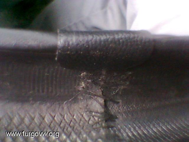

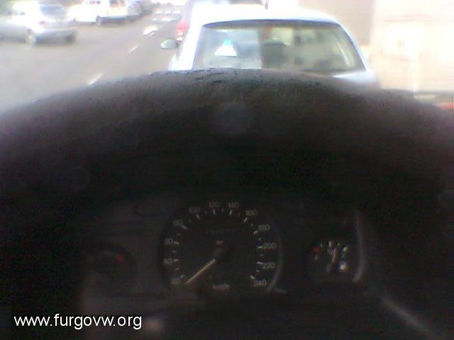

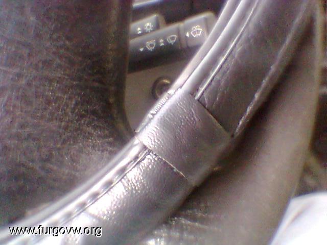

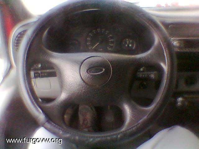

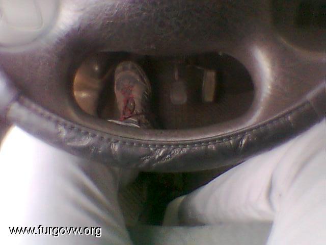

Otra cosita que le he hecho ha sido al volante, no quería complicarme mucho pero el volante si que estaba estropeado, algo desgastado, con las manos mojadas o sudadas daba la sensación de que tenia arena en las manos.
Pues busque una funda de gran diametro, pero no conseguí de mas de 45 cm, esa no sirve para este modelo porque queda pequeño, ya solo me quedaba la opción de hacerla, pero casualmente un primo mio me regalo una de 45 cm que iba a tirar porque se le rompió al colocarla en su viano, yo tenía otra en casa pequeña que me habían regalado por reyes pero ni me valía para la furgo ni para el coche ya que para uno era pequeño y para otra era largo, pues decidí hacerme una con la dos.
Esta parte es de la pequeña que le añadí.

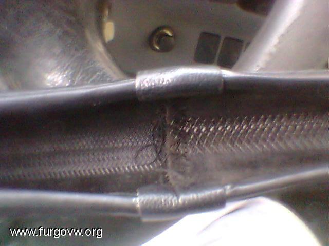

Aquí vemos como lo cosí, es un poco difícil por la parte de dentro que es dura, pero así quedo.
Y para que no se vieran los cosidos que no quedaron muy curiosos por lo complicado del material, le hice dos tiras y se la pegue con pegamento de contacto transparente, lo puse y se lo coloque al volante, luego le di unas vueltas con cinta aislante y lo deje hasta el día siguiente y así quedaron los empates.

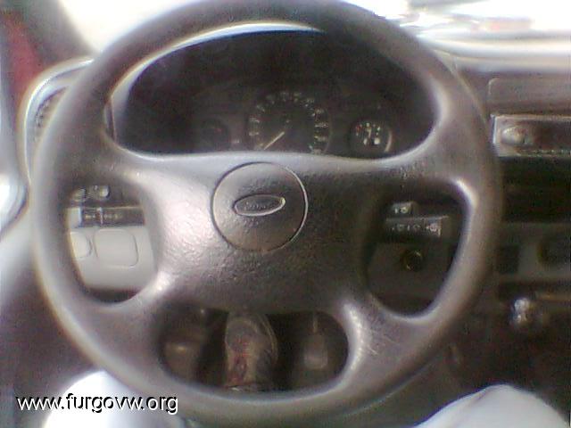

Y ya este el resultado final, a mi me gusto porque ni se nota que esta empatado y el tacto del volante me gusta ya que encima queda ancho y eso me gusta mas.
Pues nada, que espero que les guste.  ;)
