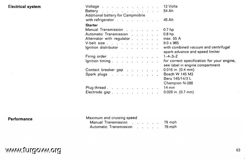

los manuales de t2 dicen que la 1ª bateria es de 54 Ah y la segunda de 45 Ah. Yo tengo puesta una de 54Ah.

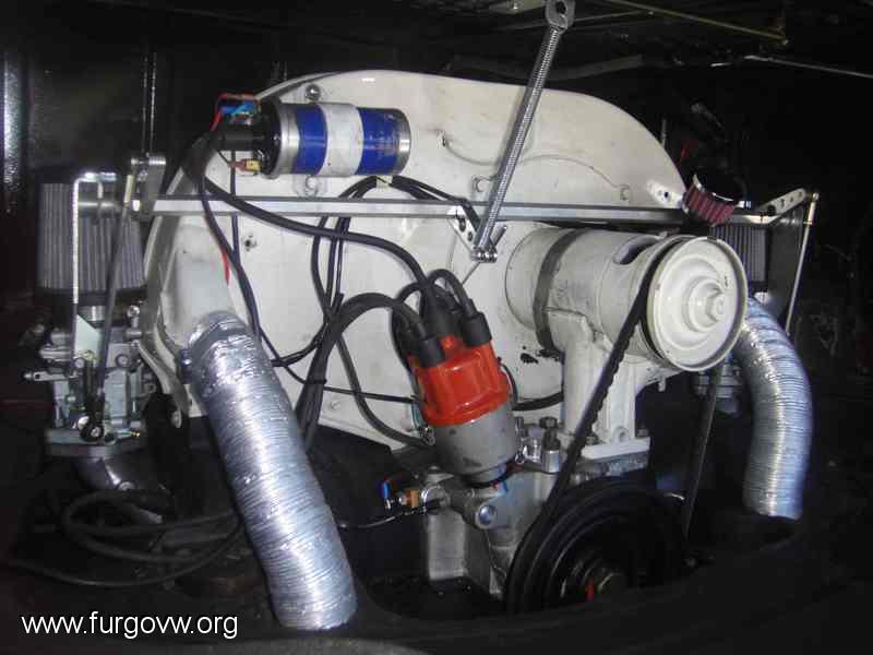

esto es dinamo
ves ke auna correa la polea chica eso es la dinamo, esta pintada de blanco porke el forero es gallego y es del titolas . .meparto

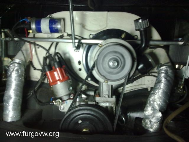

este alternador
en la polea ves ke es mas grande ke la polea chica ese es alternador ,si ves ke te kedan dudas pon una foto nitida del motor
