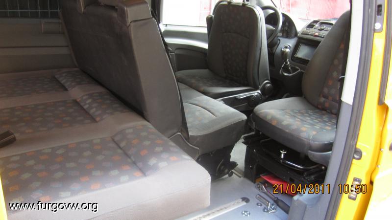

Que grandes soys, yo me estoy mirando y requetemirando, os explico. He conseguido gracias al compañero pande un asiento confort(baqueta de dos plazas)  no se si sabéis que esta baqueta se reclina un poco hacia detrás, tiene como unos topes, y yo digo que igual que se reclina un poco se tendrá k reclinar del todo no??? Alguien ha desmontado alguno o lo ha visto??

supongo que tendras que cortar algun tope
pero ,claro,sin fotos....

hola sea furgo creo que eres el culpable de que me quedara sin los asientos de pande me dijo que habias mandado un mensage unos minutos antes que yo jeje, asi que me he visto en la obligacion de destripar los mios para hacerlos habatibles, me daba  un poco de yuyu pero una vez puesto en marcha se hace lo que haga falta, te quiero decir con esto que si desmontas tu mismo ya veras lo que le estorba y si no cuelgas unas fotillos y por mi parte tienes toda mi ayuda y estoy seguro que no me equivoco que el resto de yonkis como dice oscar de este hilo estarian encantados de hecharte una mano.
si te fijas en las fotos que colge se ven los herrages del asiento pues en este yo no lo he querido hacer pero si le cortas un poco de chapa avaten para atras sin problemas estoy ablando de los mios los tullos abra que verlos.
animate y pon fotos que entre todos los sacamos seguro.

El de tres fijo que tenía antes del cama me sobra y el +1 y otro de conductor de piel ,creo que tengo 11 plazas y sólo puedo colocar 7.Este asiento cama se desliza por dos guías similares a las de las viano.

no, pero creo que el del conductor es simétrico , no habría más que dar la vuelta a las ruletas y al anclaje del cinturón.
creo que no es tan sencillo.el tema de los plasticos....
no se pueden cambiar,cada uno tiene su posicion.
de todas formas lo mirare ,ya tengo uno de copiloto
instalado y tengo problemas para colocar el enganche
del cinturon.

Oscar, el tema de los plasticos, no seria problema, realmente son los mismos, lo unico es que los huecos donde encajaria la ruleta, habria que cortarlos, por que estan marcados pero bienen ciegos de fabrica.
solo abria que cortarlos y con el corte del mismo, se taparia el hueco que quedaria en el ortrolado.
asique no seria imposible............................
