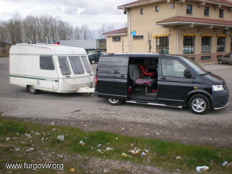

Mira 195000km y tirando de esto desde el kilometro 0, lo de las culatas es la primera vez que lo oigo, pero claro si cojes la furgo por la mañana a 0º y sales persiguiendo a fernando alonso..... eso le pasa a la 1.9 y a un ferrari tambien
86 cavallitos de na...

Y cual es el problema por subir un puerto a 100km/h, no lo entiendo
