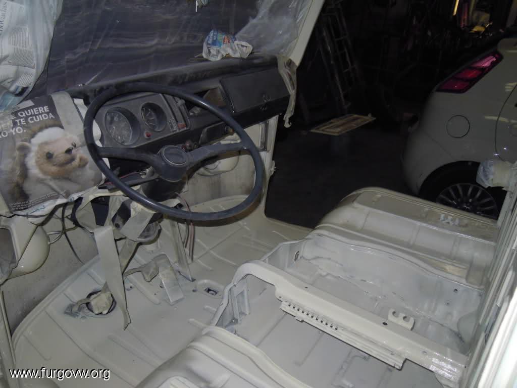

si te fijas bien desde tu asiento del conductor ay una nervadura,reborde ,pues de ay asta el pase de rueda derecho ay ay unabujero  grande ke cabe la rueda ,si te fijas en tu foto ay una madera y estara tapado porke a alguien se le ocurrio poenr ay un cajon creo recordar de hierro o algo asi . sit e fijas bien lo veras

Me engancho al hilo para seguirlo, me gusta que vuelvas a poner las luces traseras originales, le que dan mucho mejor..... si quieres te puedo mandar alguna foto de como era el interior de 3 plazas, asiento individual de conductor y doble para pasajeros..... creo que los podría conseguir.....si te interesa te mando alguna foti

Vale, esta semana voy a tratar de ir al garaje donde la tengo. Es una T2A panel que tengo parada desde hace tiempo... le podré hacer unas fotos del alojamiento de la rueda, de la chapa que divide y de los asientos que tenía originales.....

Perfecto, las espero para ver si puedo modificarlo como era en origen.

mira demi antigua furgo para ke veas como era tu furgo

Gracias Javiseiscientos, esa foto es de gran ayuda para poder modificar mi furgo, sabeis donde puedo conseguir unos asientos dobles?
