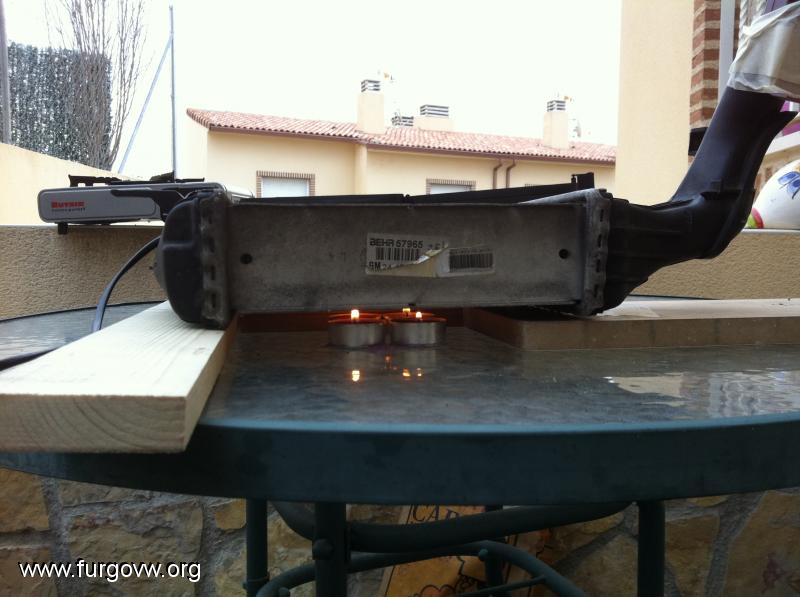

He probado tambien con velas, con cuatro velitas de esas de olor del ikea.
Tarda un poco en calentar, pero hasta ahora es la opcion mas economica y con unos resultados competentes.
Esta todo hecho en plan supercutre, pero es solo para ver rendimientos.

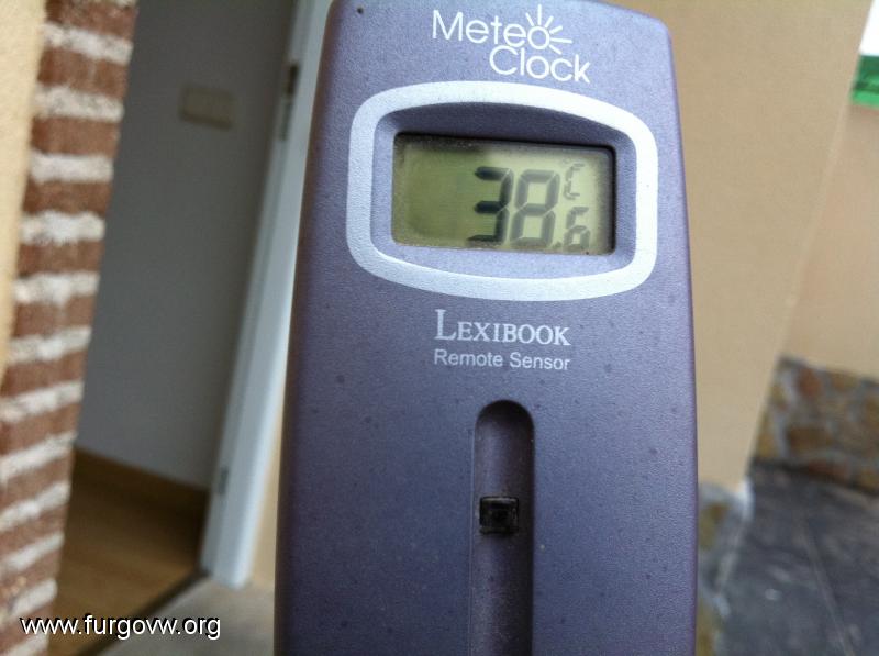

Y como se puede ver el resultado no ha sido malo del todo no?? 38,6 grados en el aire segun sale y con un caudal creo yo suficiente. Ahora solo queda probar con otros carburantes como alcohol de quemar o parafina o enfin, lo que se nos ocurra. Tambien tengo que buscar algun tipo de ventilador a 12v que consiga un buen caudal con poco consumo, y fabricar una carcasa, que proteja el invento.
Pues nada a darle al coco. SE ACEPTAN IDEAS.

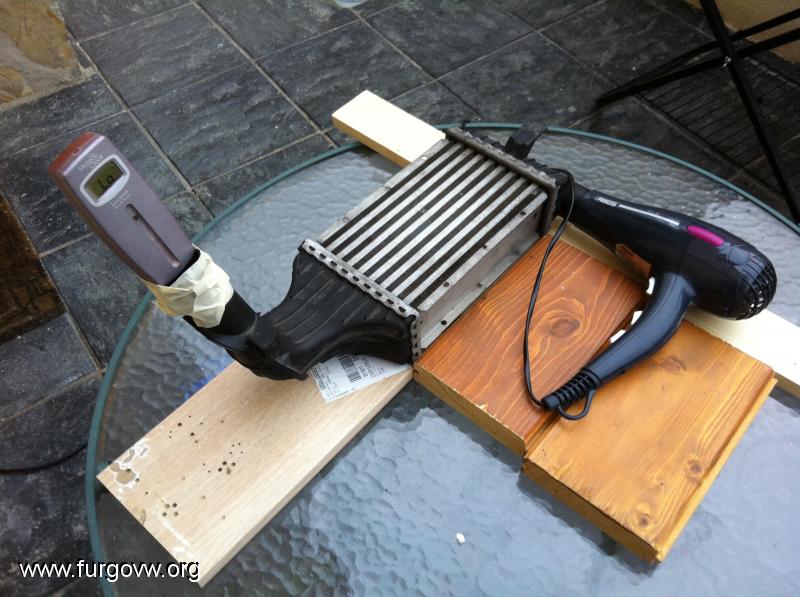

Van unas preguntillas de ignorante; ¿el aire pasa canalizado, por los tramos esos, que se ven entre las aletas?. Según veo, ¿esas gomas negras, son las que concentran el aire para que pase por los conductos.? Si eso es así, las gomas sería imprescindibles para el invento, pues impiden que coja y suelte aire sólo por los conductos y no de combustion, de las velas, cocina, o lo que se le ponga para calentar.

El aire pasa por los conductos de aluminio longitudinales, que van de la carcasa negra de la derecha, a la de la izquierda y entre esos conductos hay unas laminas de aluminio tambien, que hacen de disipadores, ganando superficie y mejorando el intercambio frio/calor.
Referente a lo de las gomas negras, son dos carcasas de plastico, cuyo cometido es repartir el aire entre los conductos de aluminio. Pero vamos que esto lo fabrican asi.
Espero haberte aclarado algo. Un saludo.

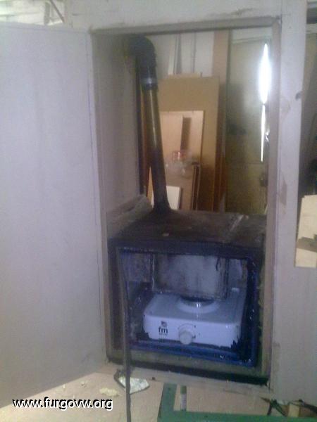

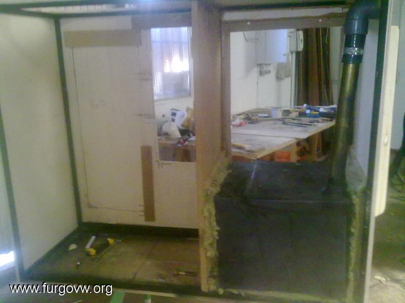

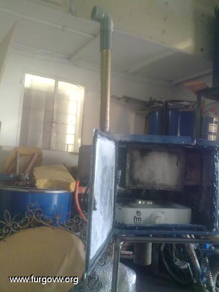

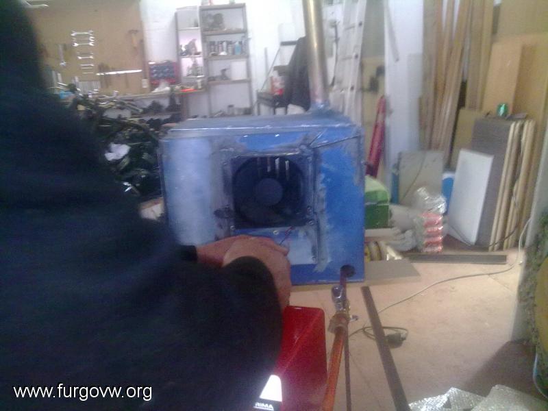

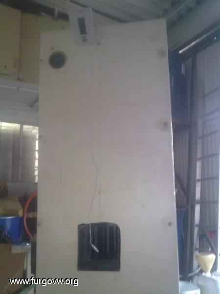

Hola a todos.despues de ver y leer las buenas ideas que teneis por aqui nos hemos animado a hacer la calefacion dentro de nuestras mañas.casi la tenemos terminada y contentos de como funcion.pongo unas fotos.
hemos hecho un cajon con unos retales de aluminio para meter dentro la calefa y el hornillo.el cajon esta totalmente sellado y tiene una toma de aire inferior y una salida de gases superior que mediante un tubo sale al exterior.
el cajon lo hemos colocado dentro del mueble conina.
esta aislado con fibra para que guarde el calor y no pase el mismo a la madera.
la salida superior es la que va al exterior

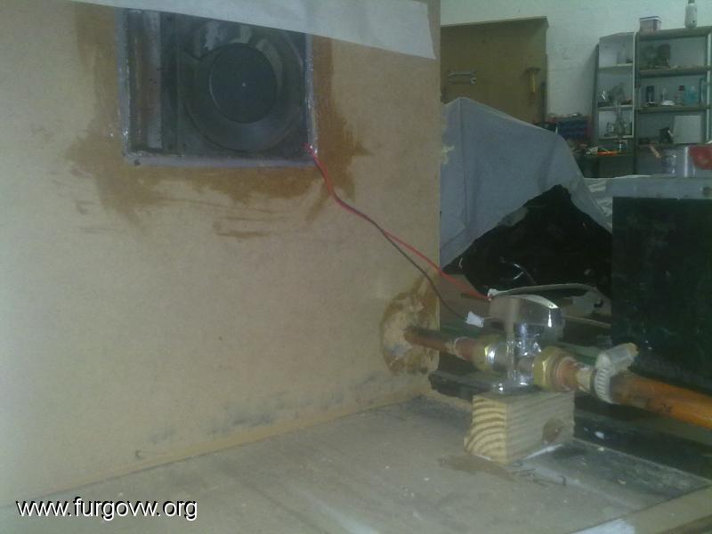

por el interior del mueble tiene la toma de aire con ventilador

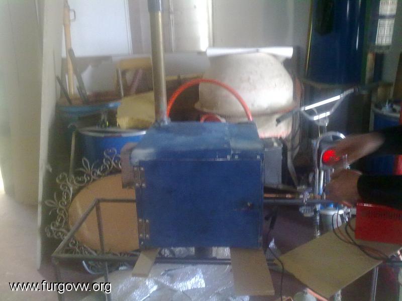

se me colo esta es la calefa con el hornillo dentro del cajon.

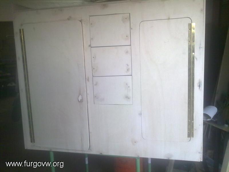

en la puerta izquierda esta la calefa.

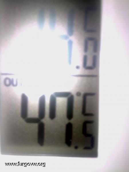

esta es la temperatura despues de 5 minutos en marcha y tras algo mas de 10 mints pasa de los 60grados.
bueno esto es todo,esta misma tarde la hemos probado.se que quedan muchas cosas por detallar,poco a poco para no liarme mas,un saludo.

Muy bueno, pero es que a mi el gas me sigue dando mucho miedo dentro de la furgo, y más en un aparato casero. Igual haciendo lo mismo, pero con un quemador de alcohol....  Además podrías ponerle la cantidad de alcohol que tu creas oportuna para que luego se apague solo. No se, igual es una tontería, pero por aportar ideas.
ekus38
Hola fer,siempre hay un poco de incertidumbre con el gas,pero yo me quiero mucho y mas a los mios.en mi caso la "caldera"el cajon donde se ubica la estufa y el hornillo estan totalmente hermeticos,si hay un escape de gas se ba al exterior de la furgo y si algo escapase de la "caldera"la parte del mueble donde se ubica tambien esta sellada.con todo esto quizas quede alguna incertidumbre por su funcionamiento por eso calentaremos la furgo y durante el sueño apagada,si hay que darle un apreton a media noche se leda,puesto que no tarda casi nada en calentar.a tambien colocaremos un detector de gas para estar mas tranquilos.
***FER***
No, si parece que está muy bien pensado, pero es que yo no me fio ni de las que venden hechas....  Cuando tengo que cocinar con las puertas cerradas ya me emparanoio...
