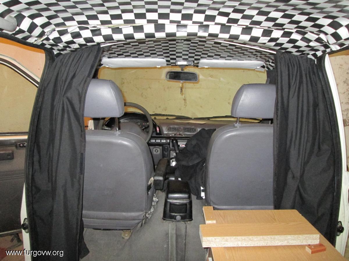

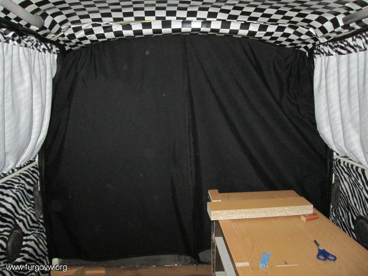

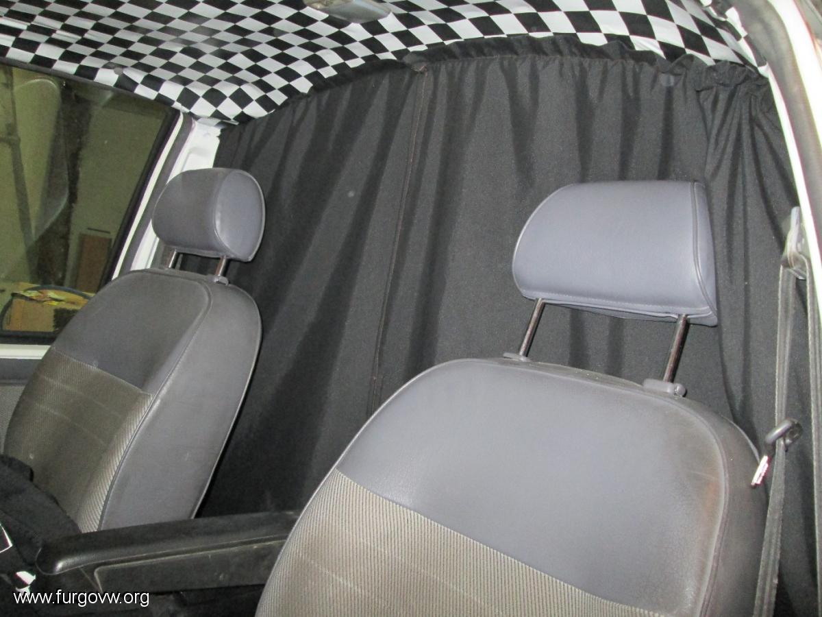

por si os sirve de ayuda :) muy facil y sencillo pero a falta de comprobar si pasa mucha luz o poca (pienso que poka)por estos dias de navidades etc..etc..para separar la cabina de la ``carga´´
es loneta que es una tela que viene con dos capas me expliko?  ???
para hacela tan pegadita al techo use un visillo extensible (no de los de muelle)de estos que son ovalados que en cualquier sitio te lo venden,bien como se puede doblar amoldar etc...etc..viene DPM para techos curvos.
en los lados con un tornillito en el pilar se sujeta DPM y en le centro con una argolla de las que se usan para colgar los cuadros pero un poko mas grande , con todo eso y un poko de velcro mirar que resultado: eso si hace falta coser etc...etc...y unos 15 euros...
por cierto se ve el reposabrazos de una fiat ducato ne esta foto y no...por mucho que limpio la mierda de los asientos no sale jajaja
bien para dejar pillada la tela por los laterales lo que hice fue quitar la goma de las puertas, meter la tela entre goma y la ``rebaba´´ donde se sujeta la goma...encajar la goma y queda DPM en el centro con velcro
con las cortinas abiertas no queda asi si no que le puse velcro al pilar(con un tornillito y una arandela) rodee la cortina a modo de paraguas y se quedan muy recogiditas y enrolladas en el pilar
espero que os guste y os sirva para algo :)

Oye Rulako, yo quiero poner la cortina separadora, así como tú. ¿Me puedes poner fotos del detalle de los enganches? De lo que dices eso de la cortina, porque por más vueltas que le doy no me convence ningún sistema. :roll:
rulako
cuando tenga hueco :) ke ahora voy a currar jaja de todas formas que enganches? si te refieres al central, yo es que soy muy basto y reciclo cosas que me voy encontrando  .meparto  digo esto? ESTO PA ESTOO...esto otro? PA ESTOOO...esto? no me vale pa na....de momento  :roll:
