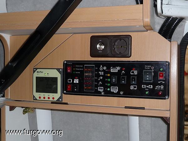

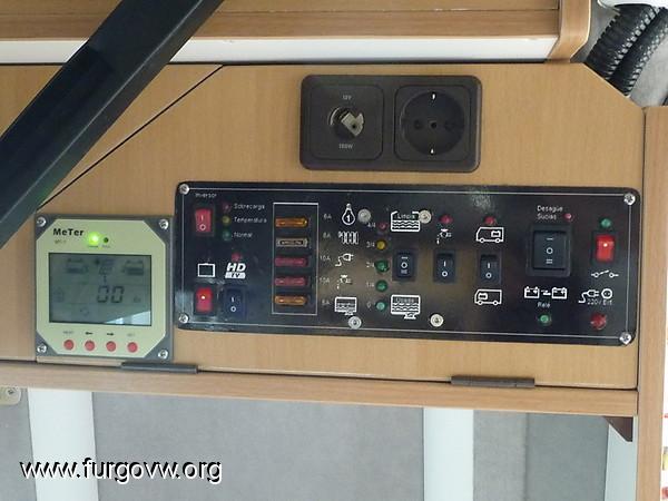

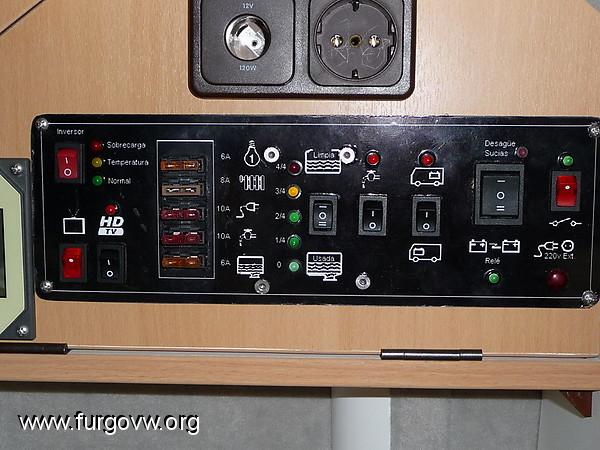

Impresionante! Podrias explicar un poco como has hecho ese frontal con todos los indicadores? Queda profesional!  .palmas
Pues muy simple, con el paint hice todo el dibujo frontal (a escala real), lo mande imprimir en vinilo adhesivo (dos unidades). Despues compre una planchita de acero pulido en el Leroy y pegue uno de los vinilos, que hizo de plantilla para hacer todos los agujeros (con taladro y un disquito de corte con la dremel). Despues quite el vinilo-plantilla (que queda muy sobado despues de haber hecho todos los cortes de chapa) y le puse el segundo vinilo, ya limpito. Para evitar que la chapa se oxide por la parte de atras le aplique resina de colofonia (la misma que se pone en los circuitos integrados), que en spray se llama Flux y cuesta una pasta, pero si compras la piedra, le das con un pincel impregnado de alcohol y "a pintar" transparente por unos centimos durante muuuucho tiempo. (yo meto trozos de piedra de resina en un botecito, como los del paracetamol en pastillas, con alcohol y se disuelve en poco tiempo, así no tengo que andar con el pincel sobre la piedra, que es más latoso).
Espero haberme explicado.
Saludetes.
Logos

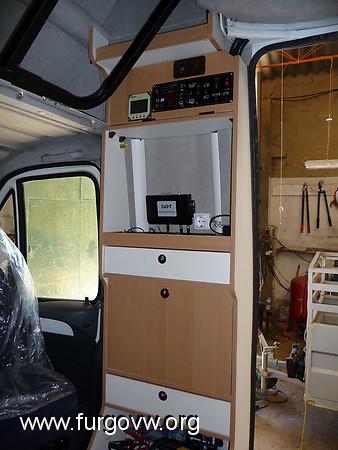

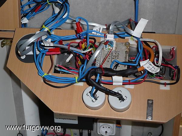

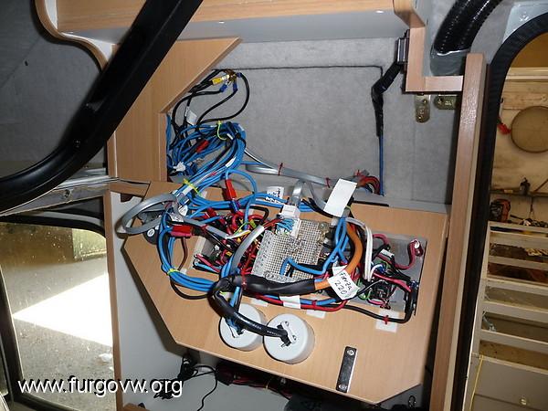

Pues aqui tienes como queda finalmente " el cerebro" con los fusible puestos, por fuera y por dentro:

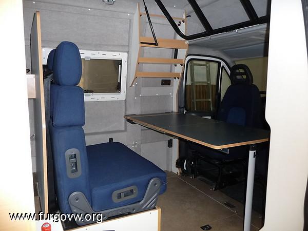

Y Asi ha quedado el salooooooooon
Espero que guste.
Saludos a tod@s.

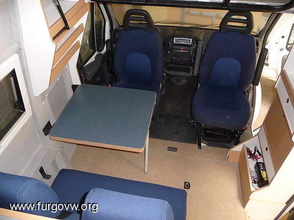

Hola buenas tardes me podrias enseñar con q sistema haces la mesa mas grande.gracias

Cita de: Noeya en Julio 10, 2012, 21:06:38 pm
Hola, en la 3ª página, respuesta #43 se detalla como va el tema de la mesa:
http://www.furgovw.org/index.php?topic=234570.30
Sin tienes más dudas  ???, estare encantado de intentar resolverlas. .adios

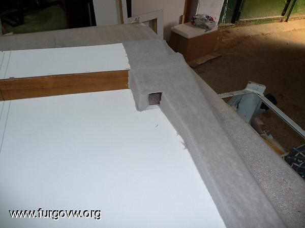

Cita de: malkoo en Julio 11, 2012, 11:17:18 am
HAs tapizado tu toda la chapa? qtal se te ha dado? se ve muy bien hecho.
Yo tengo bastante skay para tapizar la chapa, pero en la primera tira ya la lié, y me parece muy muy dificil conseguir un buen acabado, ademas de que tendria que poner muchas tiras "finas" y me da que no quedaria bonito, estoy pensando en pintarlo de gris y listo...
Hola, la verdad es que no he tapizado directamente en la chapa (salvo pequeños detalles), lo que hecho es hacer las formas con tablero de 3mm de dm y algo de contrachapado de 15mm para los cantos de esas formas (ver página 2ª, respuesta #17)  y despues, sobre "esos moldes" es donde he pegado el tejido, que por cierto también va a trozos, pues sería imposible hacer las formas 3D simplemente con estirar la tela.
El tejido utilizado es de tapicero de vehículos, tiene cierta elasticidad (se adapta muy bien a pequeñas formas 3D) y posee un pelillo que evita que al juntar dos piezas se distinga la unión. La verdad es que es muy laborioso, pero el resultado merece la pena, pues se gana bastante espacio.
No obstante hay gente que considera que el espacion ganado no compensa el trabajo, pero todo va en gustos y sobre todo en lo que pretendas conseguir con la furgo.
Saludos y ánimo que no hay nada imposible, o casi nada.
