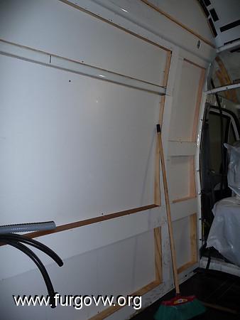

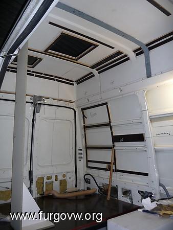

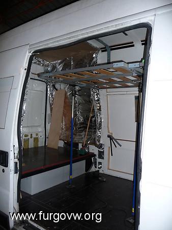

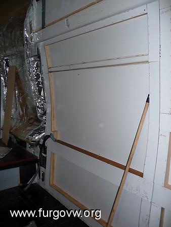

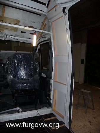

Aqui empezamos con la colocación de "rastreles" para sujetar los distintos paneles que vendrán después y el correspondiente aislamiento.

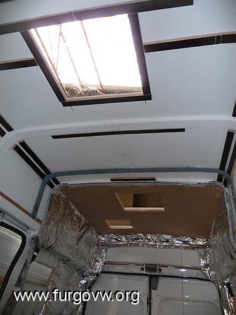

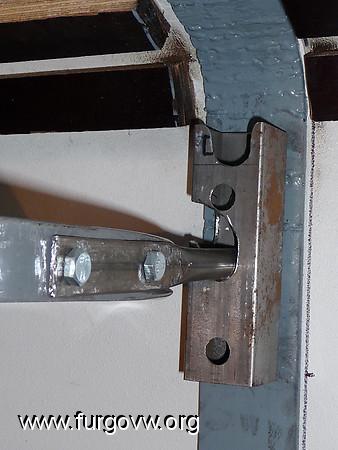

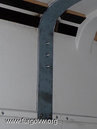

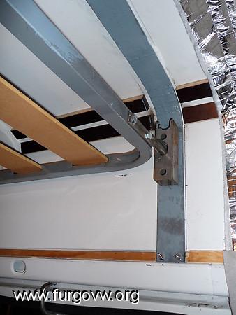

Hemos colocado un "arco se seguridad" para el techo, donde poder anclar la cama superior cuando estamos en marcha. En dicho arco hemos colocado unas tuercas remachables "a la inversa, tanto en el lateral como en el techo, con el fin de tener varios anclajes posibles. Más a delante me daría cuenta de que con los laterales era más que suficiente.
El anclaje lateral utilizado es un poco vasto, pero como referencia me servirá de sobra

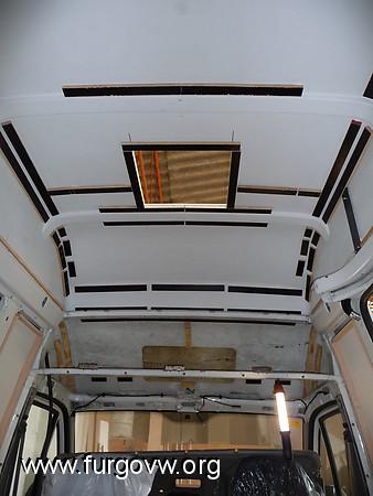

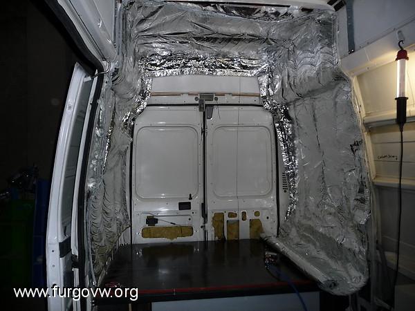

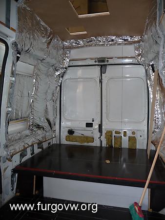

Colocación del aislante, todo de una pieza.
Y habida cuenta de los problemas detectados de poner este tipo de aislante (imposibilidad de hacer agujeros en la chapa cómodamente, pues se enrolla el material en la broca como una ñapa), decidimos presentar primero los paneles que cubriran todo (antes de tapizarlos, claro) y hacer los pertinentes agujeros de sujección sin la molestia del aislante.

Con el aislante de una pieza se pasan canutas para meter un tirafondo  .panico .panico

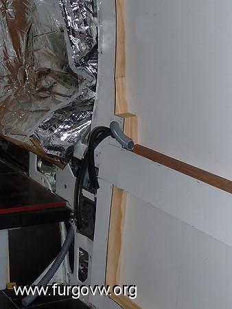

veo que no has entubado y cableado,como lo vas a hacer .confuso2
saludos.
saludos.
;D ;D ;D
Si que hay tubos (cables aún no), lo que pasa es que casi no se ven, estan muy ocultos. Generalmente he aprovechado la estructura del chasis, metiendo por ahi los tubos y dejandolos salir sólo en determinados sitios.
Toooooooo se vera.

Hola, Folguy, que guapa la estas haciendo ya se nota que no es la primera que has hecho. tu realización sera como una guía para los que queremos montarnos una furgo.de volver a hacerme otra furgo seguramente seria tal como la estas haciendo. lo de atornillar a través del aislante de 13 capas he leído en un foro francés que algunos pasan un soldador de anima fina por el agujero y así se funde el aislante. eso si es engorroso. un saludo
Muchísimas gracias por el aporte, lo he probado y va de lujo. Antes tenía mis reservas respecto a este aislante por lo complicado de hacer agujeros, pero ahora con lo del soldador esta todo solucionado.

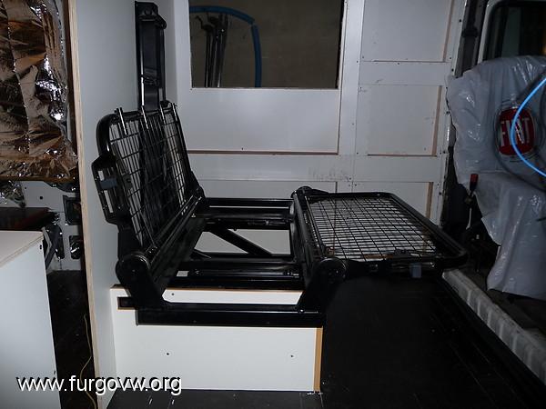

Hola amigos,
Aqui estamos de nuevo.
Que sepais que no es que vaya haciendo todo muy rápido (pues ya llevo con la camperización aprox 4 meses), sino que he puesto aqui los avances que llevo hasta ahora. No obstante espero ir mucho más rápido a partir de ahora, que ya tengo montado el asiento doble trasero.
Y bueno, como a todos nos gustan las foticas, pues.....

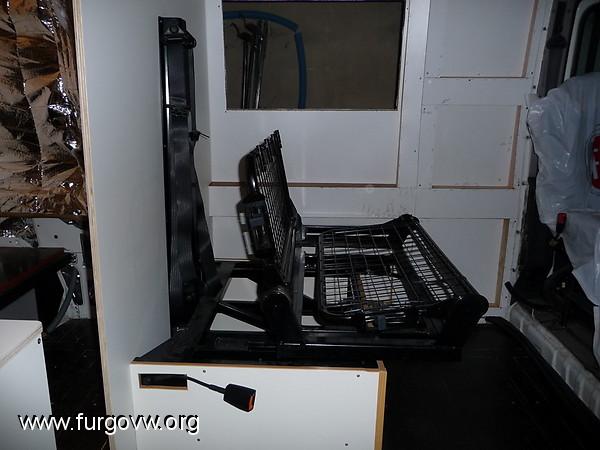

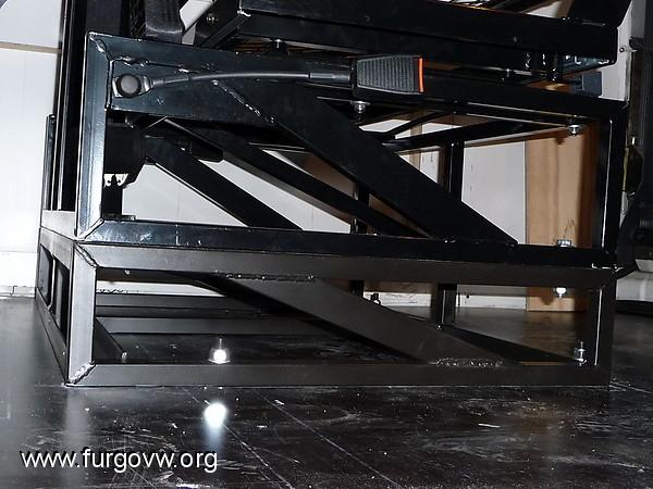

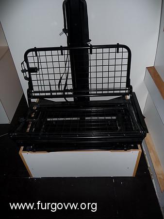

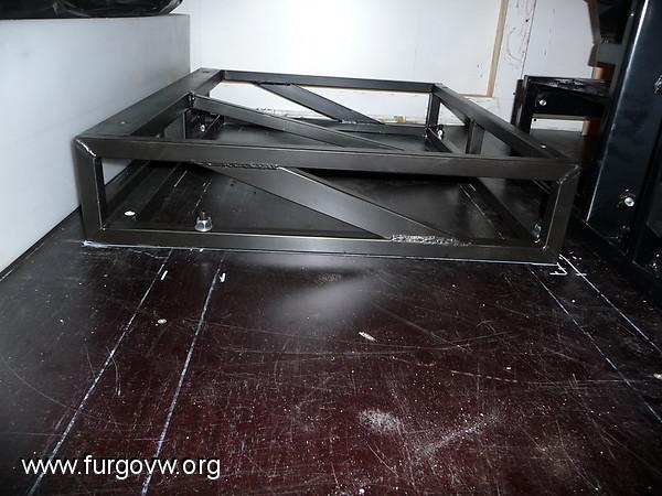

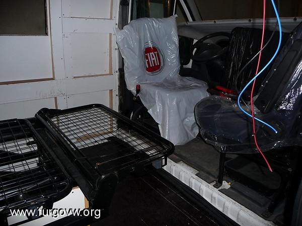

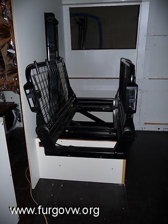

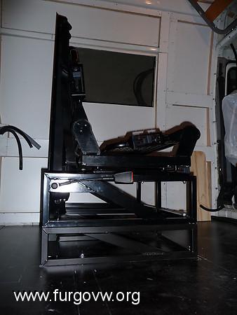

Esta es la base que me he tenido que fabricar para "alzar" el asiento doble trasero 14cm. He utilizado los mismo materiales que vienen en la base original y el mismo diseño (cuadradillo de 25x25x2, cuadradillo de 25x35x2 y U de 60x30x4 en acero)

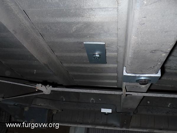

Lo he unido a la base del asiento con tornilleria de 12x60 en calidad 8.8

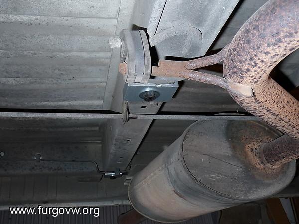

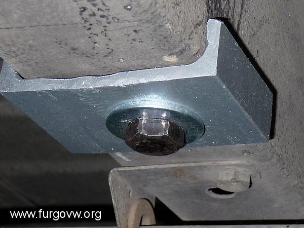

Y todo el conjunto lo he anclado al vehículo haciendo coincidir los largueros de la base fabricada con los travesaños del chasis del vehículo (excepto en un punto, que lo hemos reforzado con otro tornilloa mayores), utilizando tornilleria de calidad 8.8 en metríca 12 y "unas abrazaderas/arandelas" que abrazan los travesaños del chasis para que éstos no se abollen (son bastante libianos) al apretar fuertemente los tornillos.
Aqui se ve el que no coincidia con travesaño y le puse a mayores otro para que sí coincidiera (más amarre)

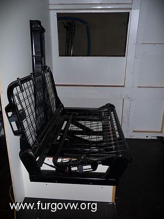

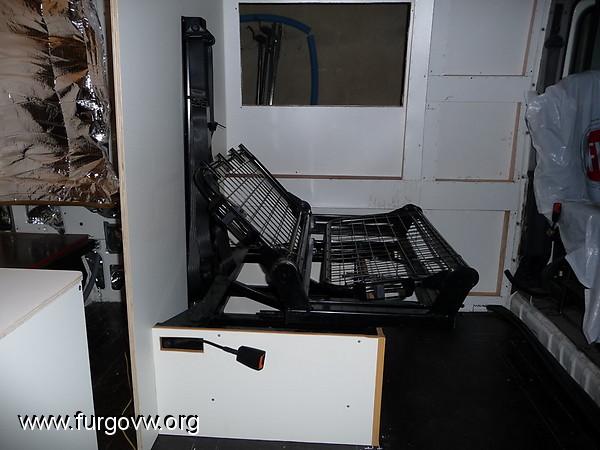

Y así queda el asiento (faltan todas las espumas, los reposacabezas y la pieza intermedia entre respaldo y reposacabezas):

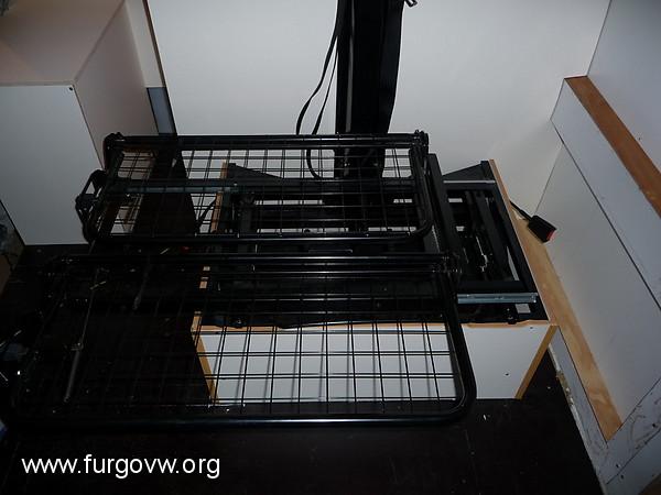

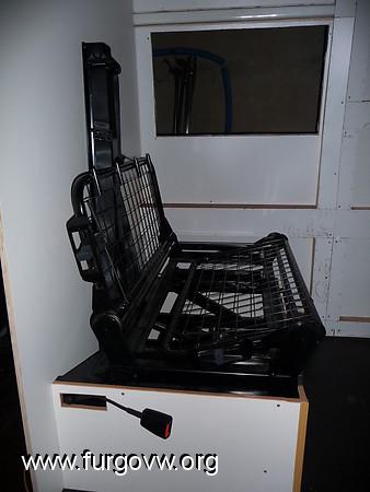

Desplazado hacia adelante para poder reclinar algo el respaldo:

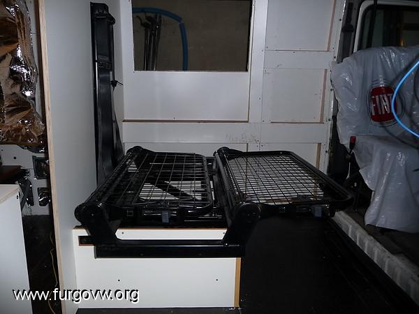

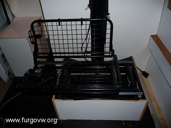

Desplazado ahora lateralmente y proceso de puesta para cama:
En el espacio que queda a la derecha se pondran una "balda" plegable que apoyará en el fondo, en la pared lateral (bajo la ventana) y en el perfil que lleva al efecto la estructura del asiento. Al desplazarse el asiento hacia adelante llegamos hasta los asientos de cabina, donde descansarán los pies. No obstante ha de ponerse un sistema de balda plegable en la pared del fondo del asiento (donde la columna de cinturones) para tapar el hueco que deja el asiento al desplazarlo hacia adelante.
El hueco que queda entre los dos asientos de cabina estoy pensando como solventarlo, pero no creo que sea dificil.
Cuestiones:
¿El alza fabricada debería estar homologada? Pues entiendo que sí, pero también es verdad que en otros sitios montan las estructuras de asientos con alzas de distinto tipo y éstas no estan homologadas. Lo que si es cierto que si vas a la ITV y te ven algo "mal hecho" parten de que lo ha hecho uno mismo y no lo pasan, pero si ven algo y esta bien hecho y fuertemente anclado entienden que lo ha puesto el taller instalador autorizado para estas modificaciones y entonces lo pasan.

Yo para colocar el aislante por el techo lo he hecho con grapas sobre los rastreles y queda muy bien distribuido.
