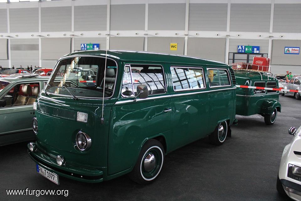

Agosarat
Jesús mira un remolque igual al tuyo que bien le queda una baca
