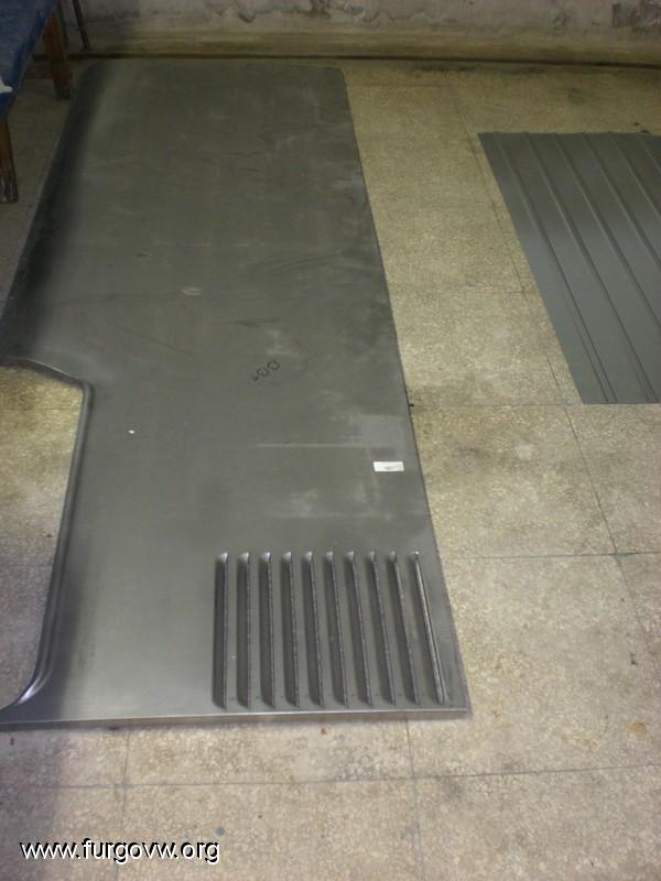

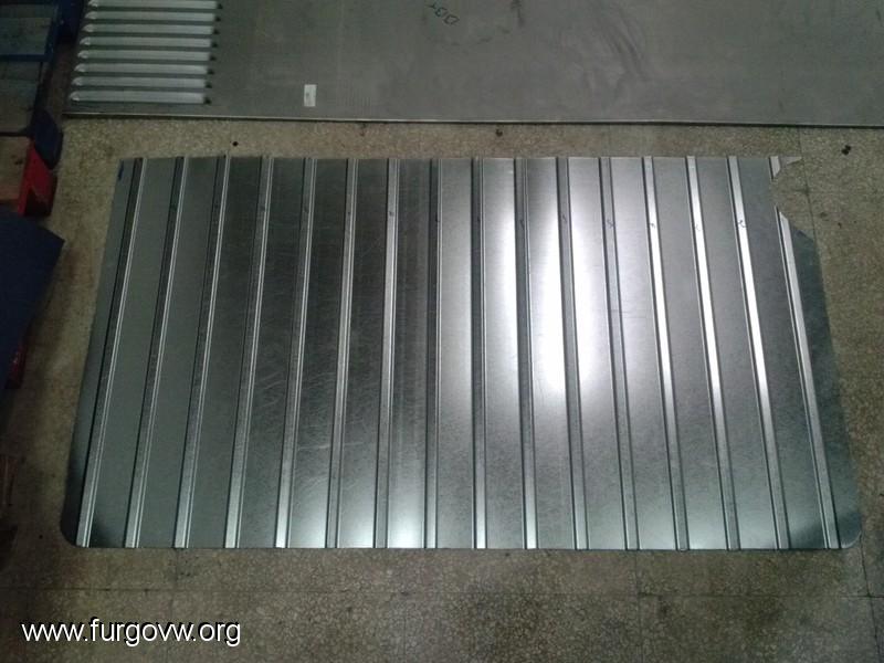

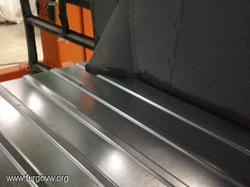

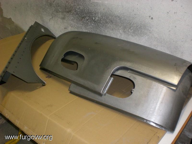

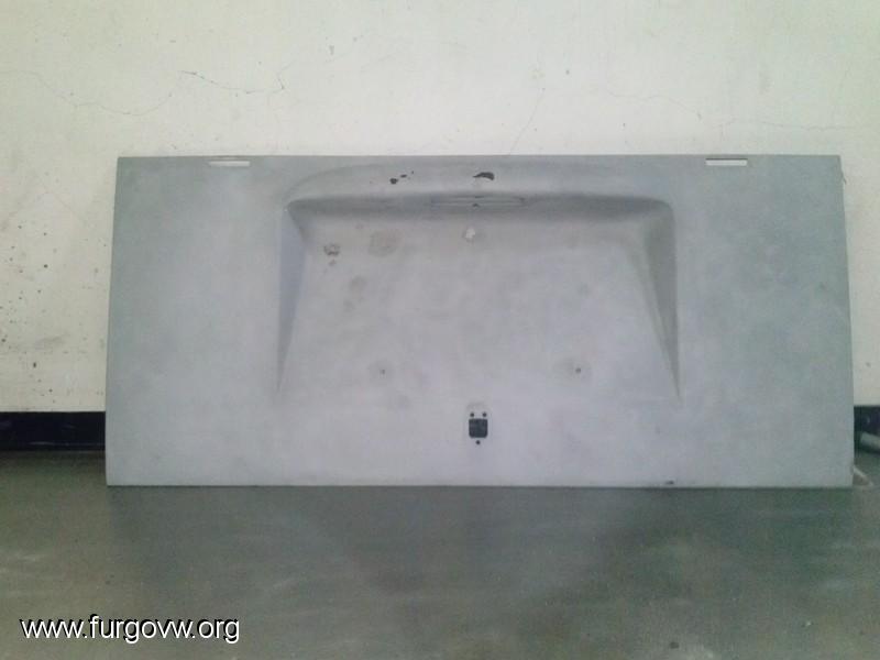

Al final nos han hecho la chapa de encima del motor a medida de la original, así la repondremos nueva, que la vieja estaba hecha polvo y era una pena volverla a poner. Mirad la diferencia...

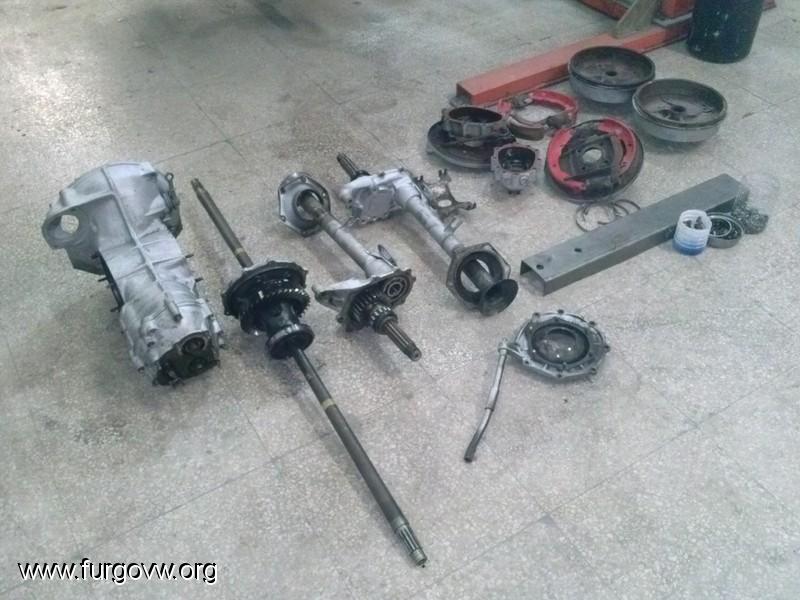

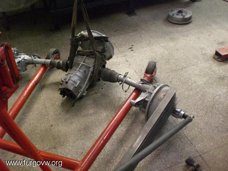

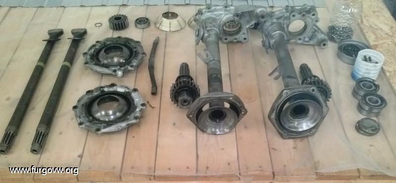

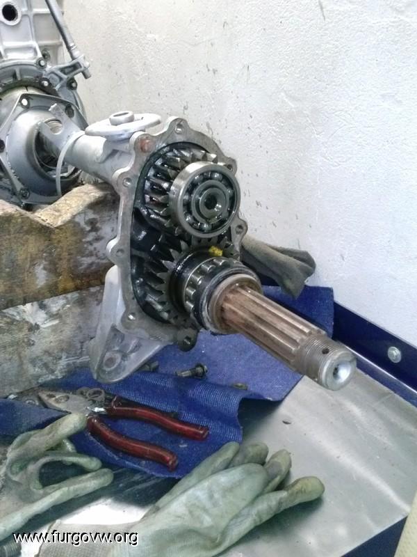

Estoy desmontando la caja de cambios y las reductoras para verificarla y dejarla lista. Tengo todo el despiece de la caja pero no tengo información sobre holguras pares de apriete, etc. Alguien me puede pasar info. Gracias  ;)

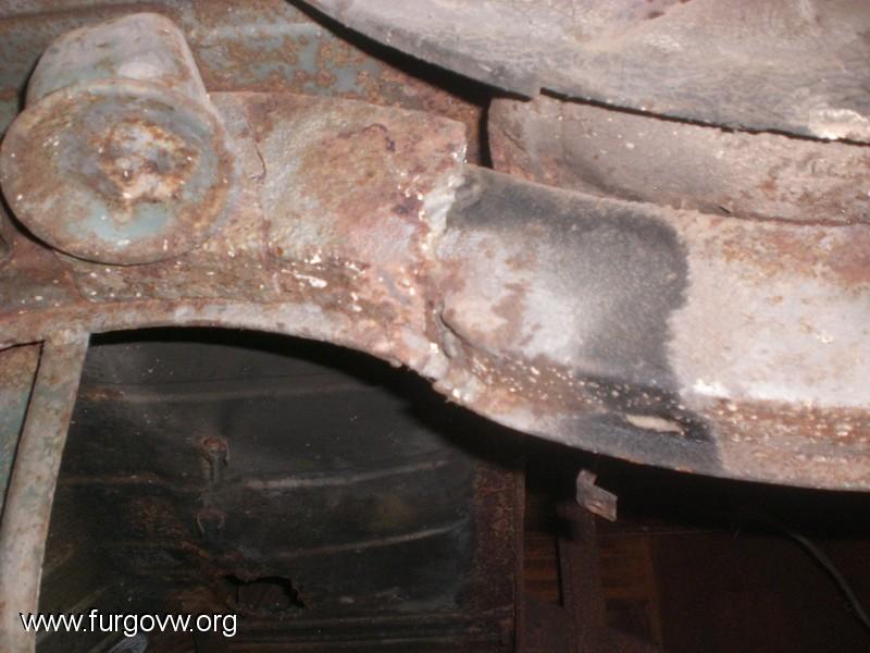

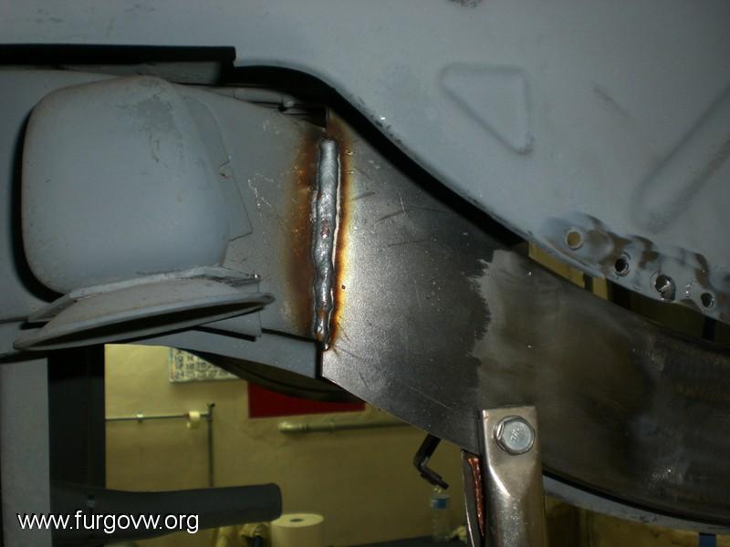

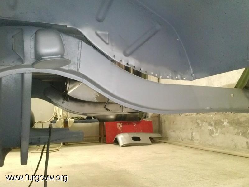

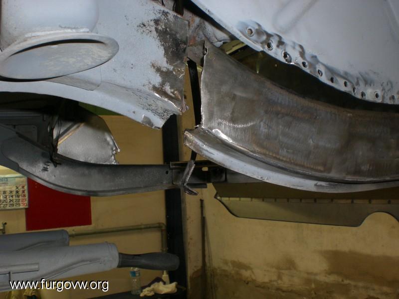

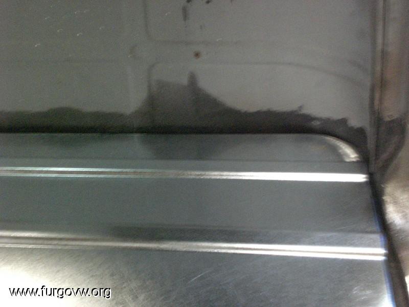

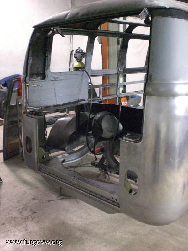

Así estaba la parte trasera del larguero, reparada y sin mantener las medidas.
Como veis faltaba un trozo para mantener toda la curva del larguero
Solución pletina de 2 mm de acero y a rehacer
Agosarat
Agosarat

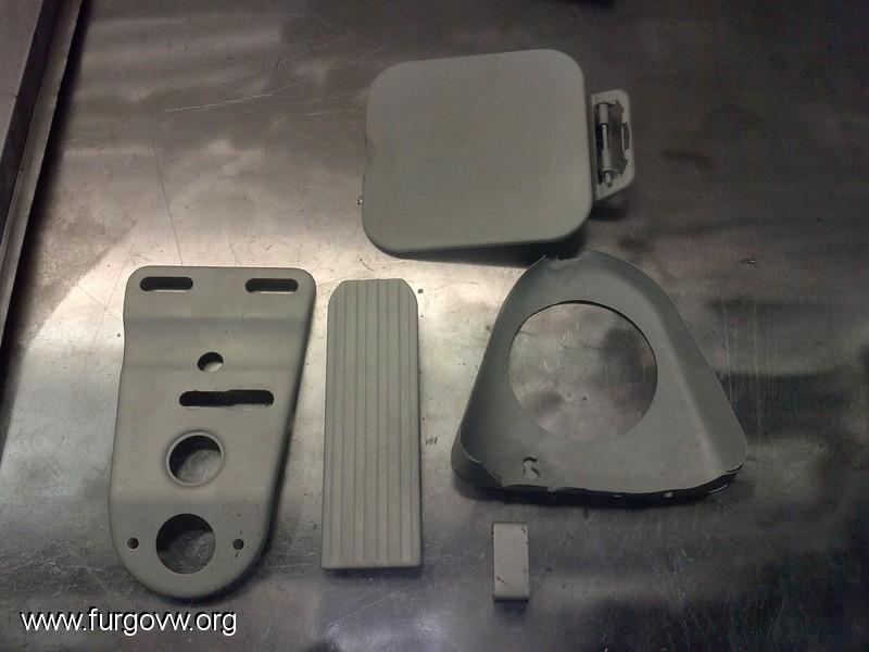

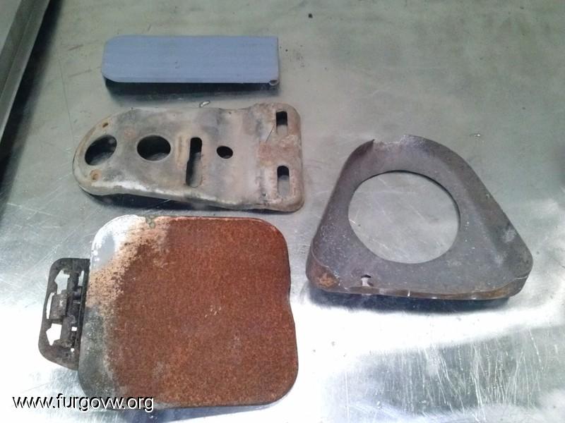

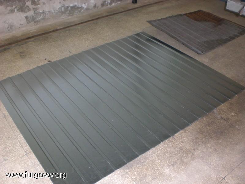

Estas piezas las mandamos a arenar y después las envié a zincar para comprobar el resultado y dar una capa de protección
Así como tenemos la parte trasera

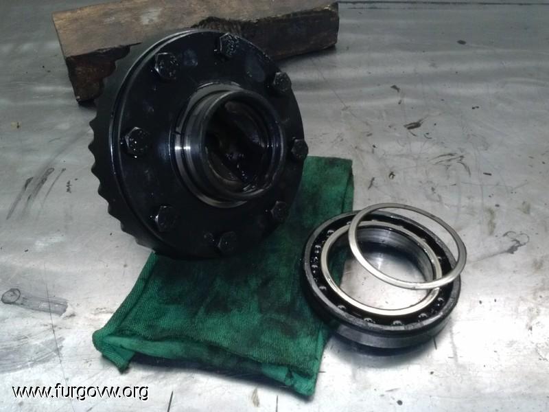

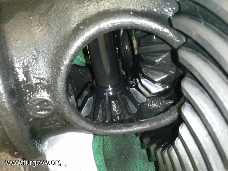

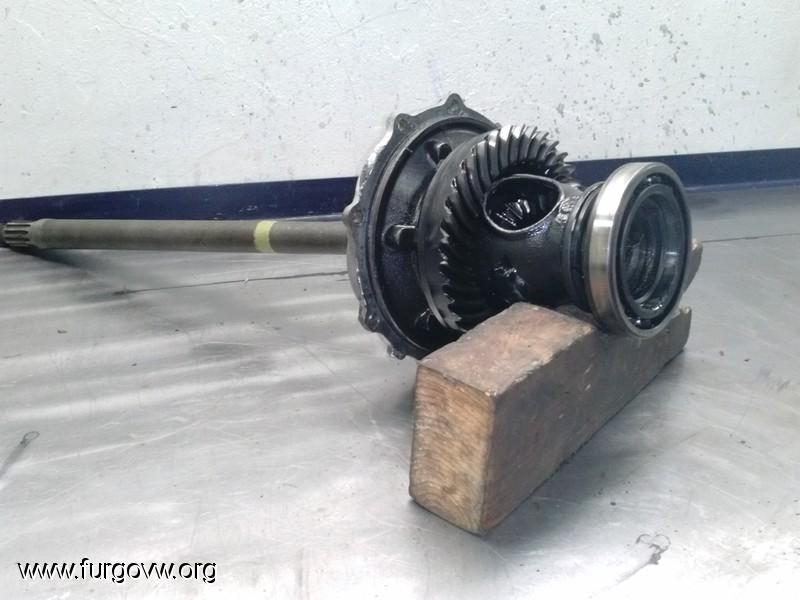

La idea con la caja de cambios es dejarla a punto y sustituirle todas las juntas, retenes, rodamientos, y las sorpresas que salgan...

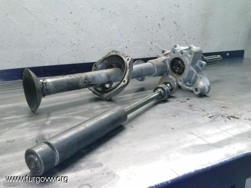

Para poder desmontar la tuerca del tambor con una pletina unida a los agujeros del tambor bloqueamos el tambor y aflojamos la tuerca.
Por ejemplo está, algunos dientes están rotos así que habrá que cambiar los piñones.
Con un martillo de inercia casero soldé las tapas de los rodamientos de las reductoras y con dos golpes salieron sin problemas.

Una pregunta, tu que veo que manejas... girar el diferencial para poner una caja de escarabajo maneniendo las reductoras seria muy complicado?.. o es una puta locura para un inepto...jeje
Hola victor, creo que más que complicado, es laborioso. Supongo que querrás cambiarle la caja de tu t1 para ganar algunos quilómetros más. Chamo en su t1, ha cambiado la caja de cambios por otra con un desarrollo más largo manteniendo las reductoras.
