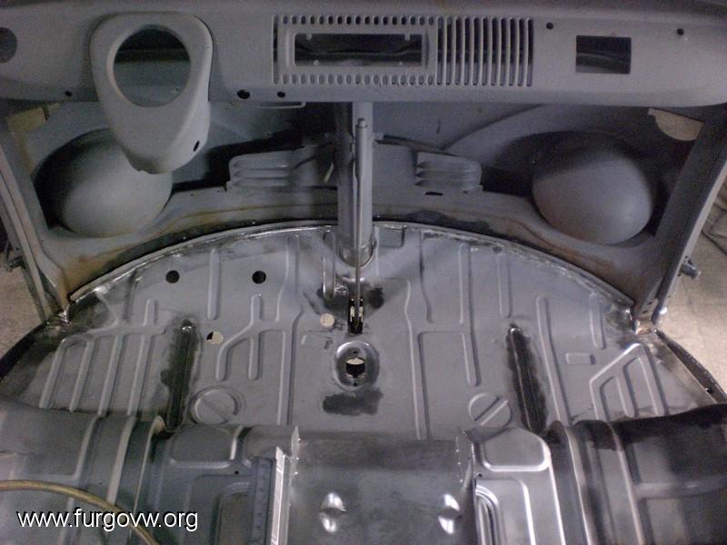

Pocos son los avances, pero aquí os muestro los hecho hasta ahora

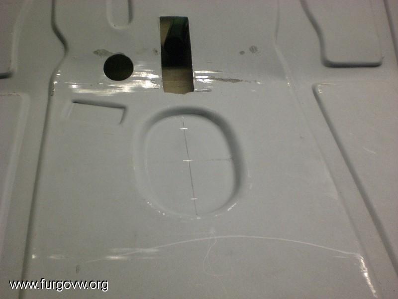

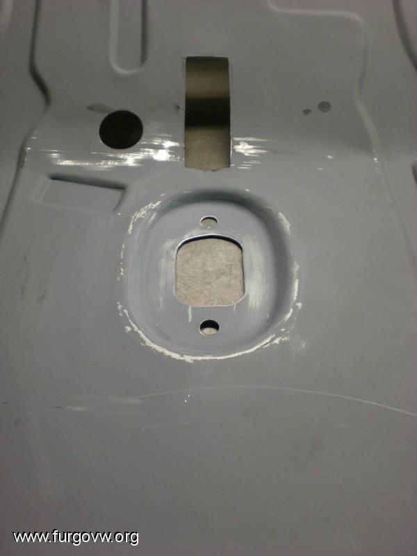

El suelo cabina viene sin el agujero para la palanca de cambios toca medir y hacer agujeros

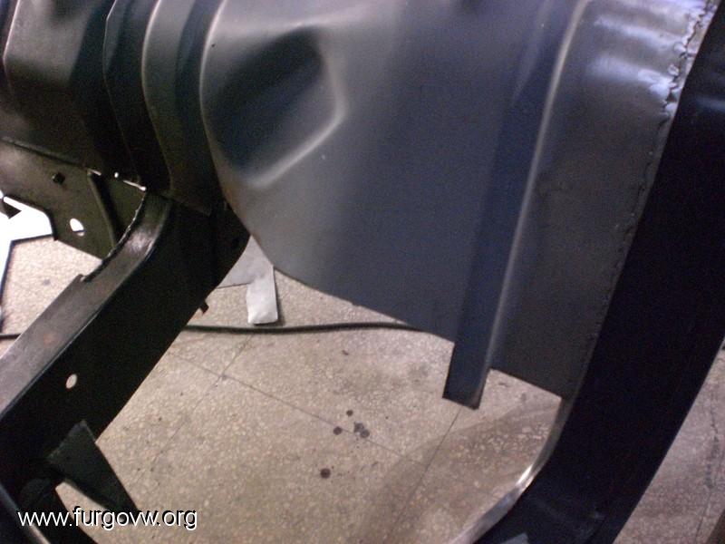

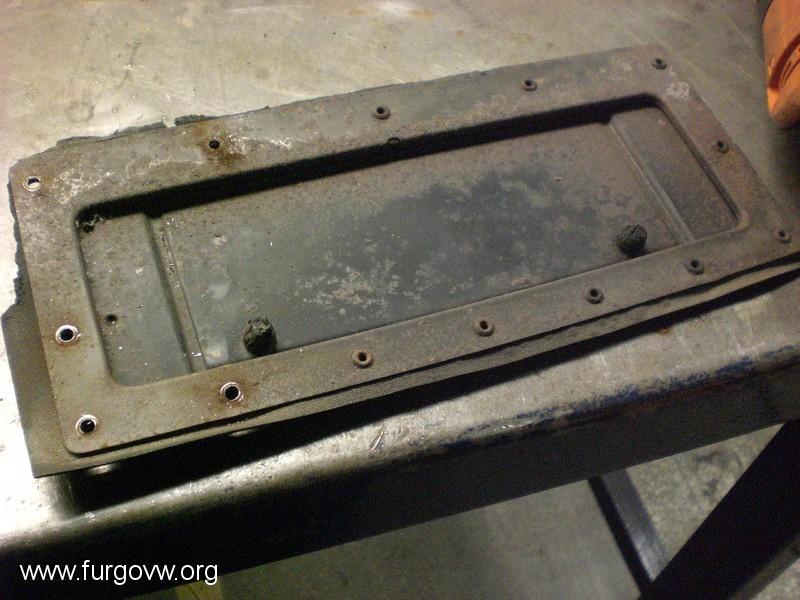

Desmontando la compuerta de ventilación para arenar y reponer la goma

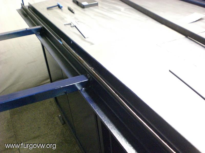

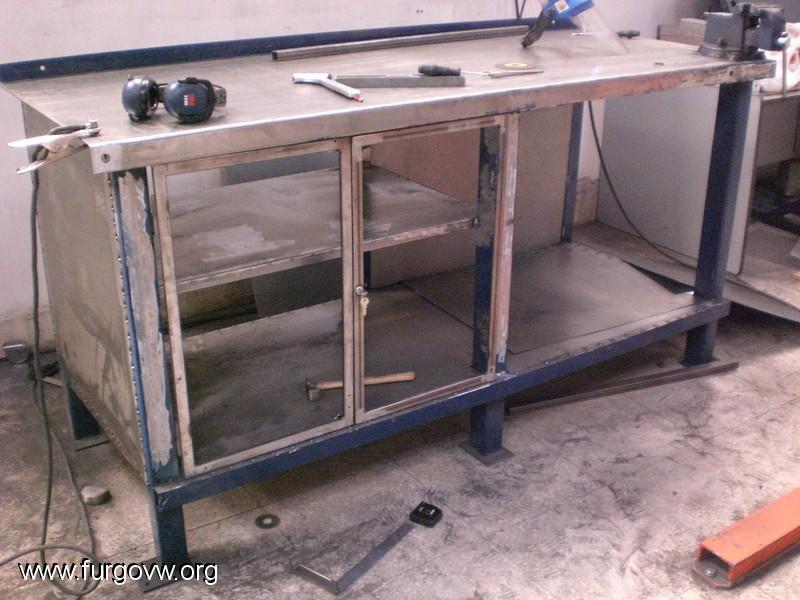

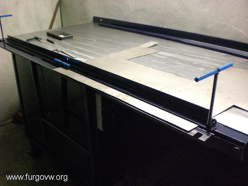

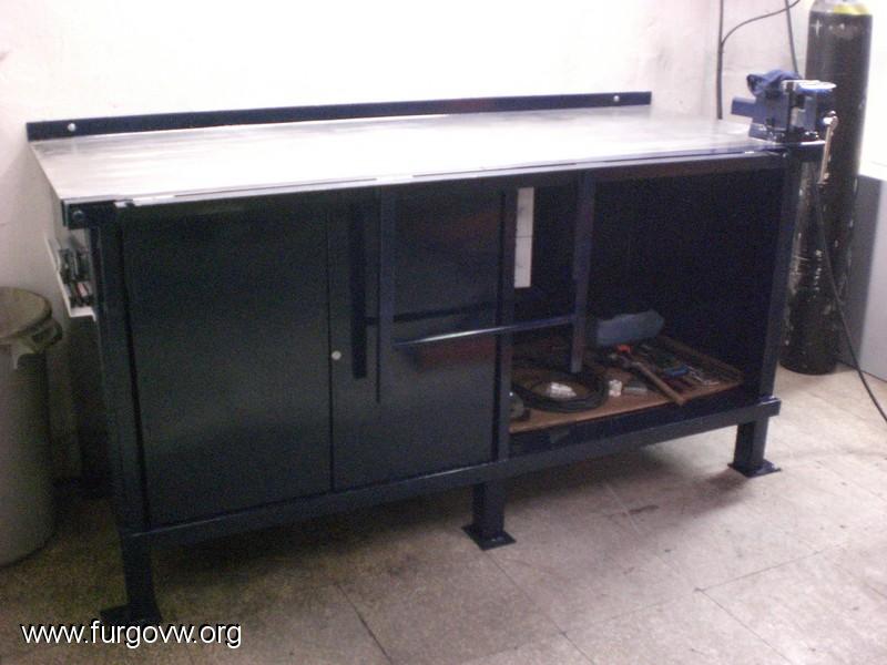

Hace tiempo tenía en mente hacer una dobladora de chapa artesanal y empecé haciéndola y terminé por forrar todo el banco de trabajo. He hecho varias pruebas y la verdad que para cuatro chapas que no se venden y para reponer algunas chapas funciona bien.

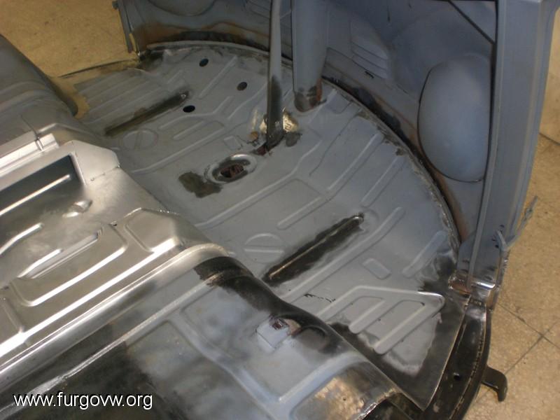

Algún avance más,

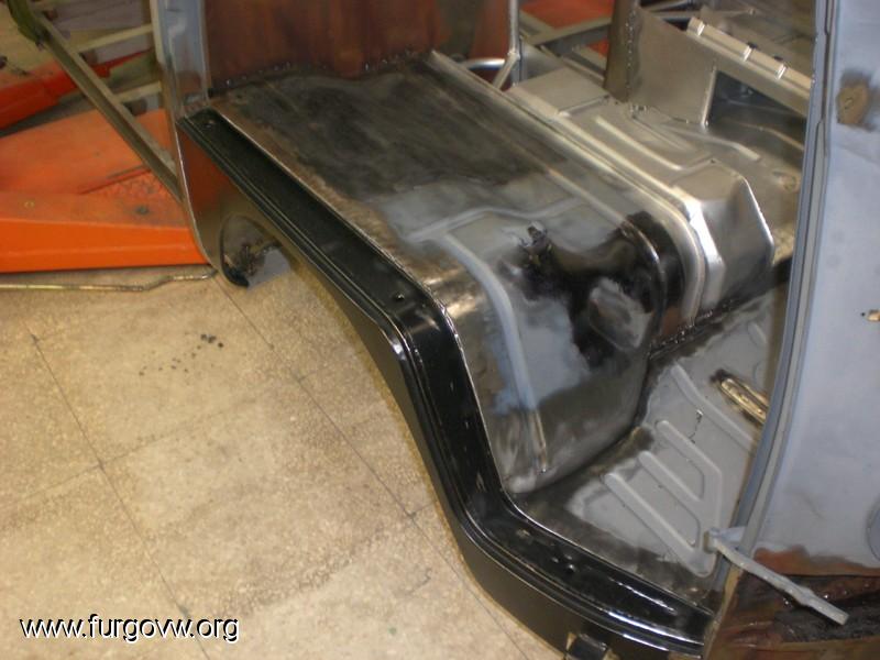

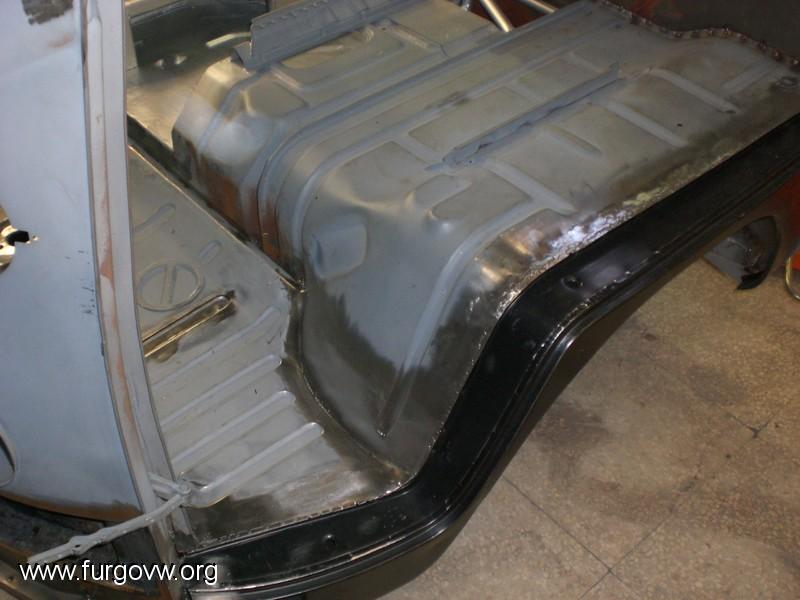

El suelo de la cabina colocado

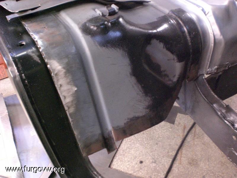

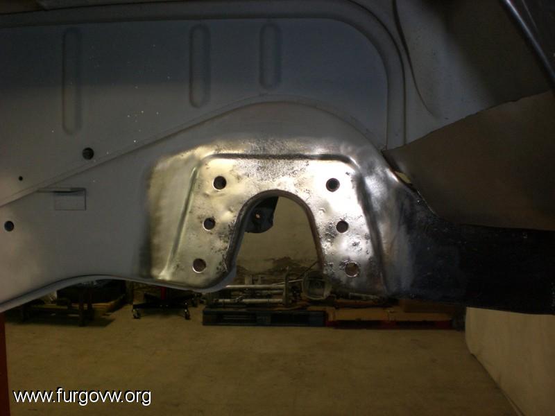

Para las chapas de los pases de rueda e utilizado chapa de 1mm de grosor

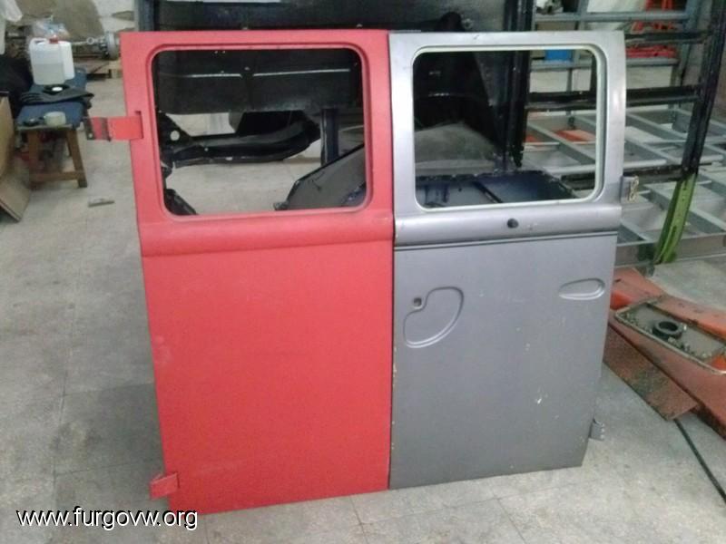

Buenos días a todos,
Hoy nos han traído la puerta lateral pero la sorpresa ha sido que es de bisagras altas, y no sirve si alguien le interesa o tiene una del 67 y quiere cambiarla
Un saludo y buen fin de semana
fandelat3
Y no puedes hacer agujeros nuevos en la banda izquierda para que coincida con la puerta?

Cita de: fandelat3 en Marzo 01, 2013, 15:43:17 pm
Aunque se pudiera hacer yo no lo haría. Esteticamente queda horrible cuando se nota que no son piezas originales [en este tipo de casos] y entre las dos puertas, verás que hay muchas diferencias.
