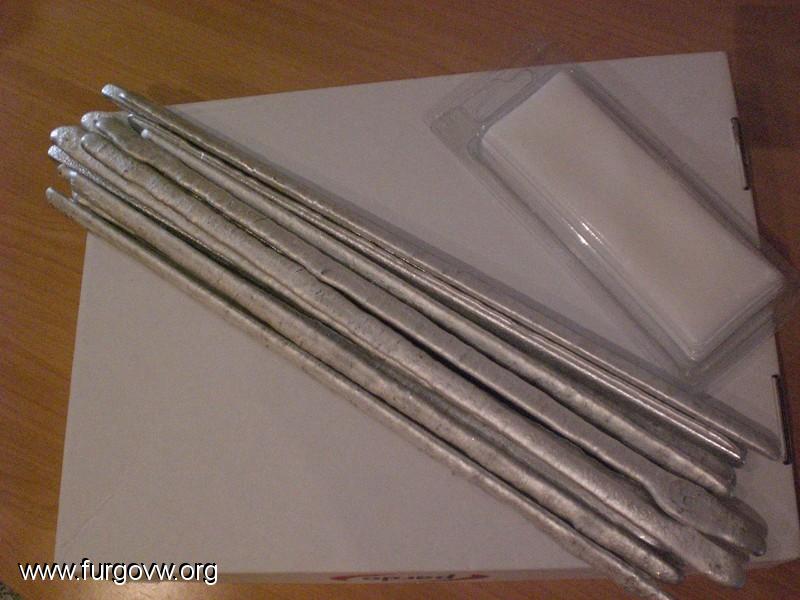

Al final ya tenemos las varillas de estaño-zinc-cobre y la pasta de soldadura para repasar los cordones de soldadura...

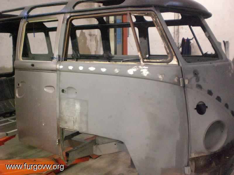

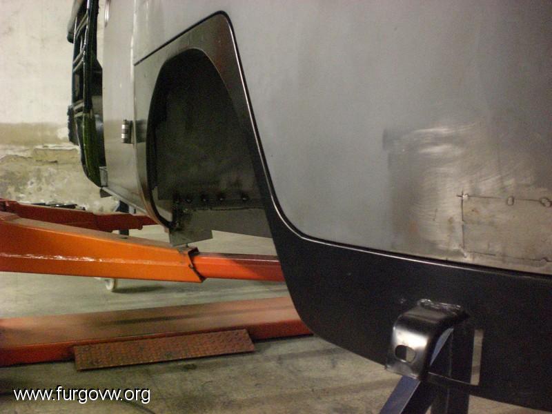

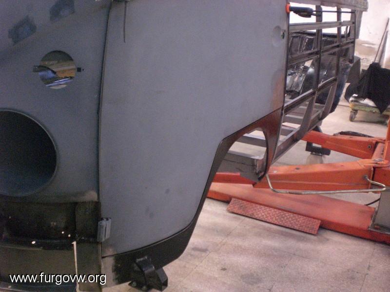

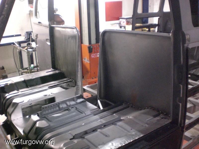

Terminado el paso de rueda, los pilares laterales y centrada la puerta lateral

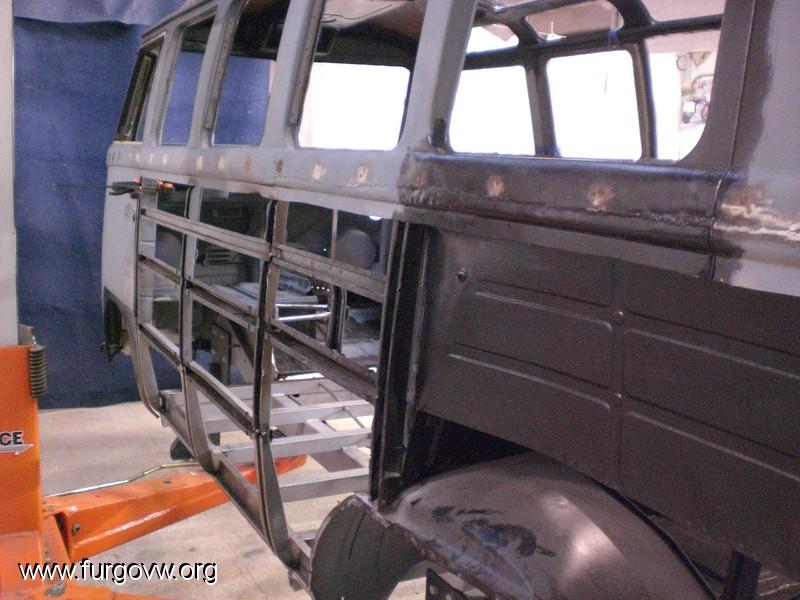

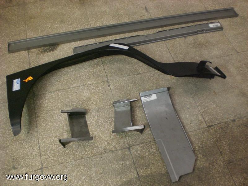

Hola,

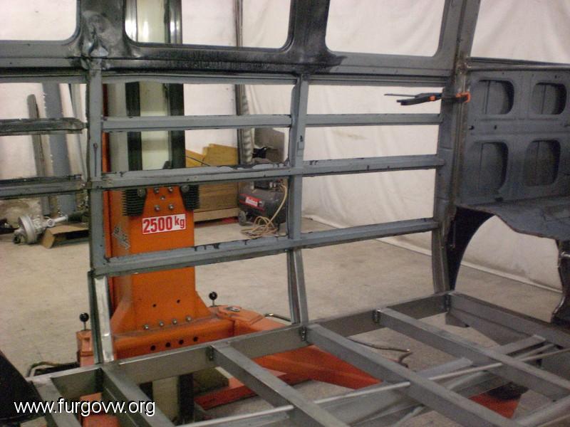

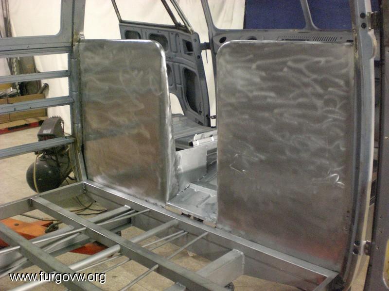

Después de que nos llegaran estas piezas que faltaban, seguimos montando chapas... y estos son los avances, espero os gusten .fotografo

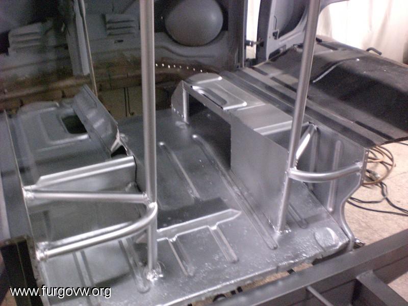

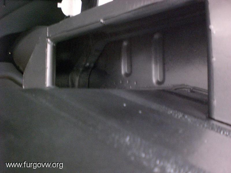

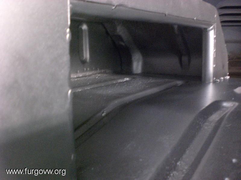

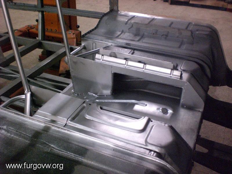

Aprovechando el hueco que nos quedó al cortar la chapa de los asientos para dejar el pasillo que comunica la cabina y la zona de carga, hemos hecho unos huecos para poder guardar por ejemplo; la documentación, el gato, el chaleco, triángulos, en fin cualquier cosa...
A parte de reforzar el hueco con los tubos no dejamos ninguna arista de la chapas que puedan cortar al meter la mano.

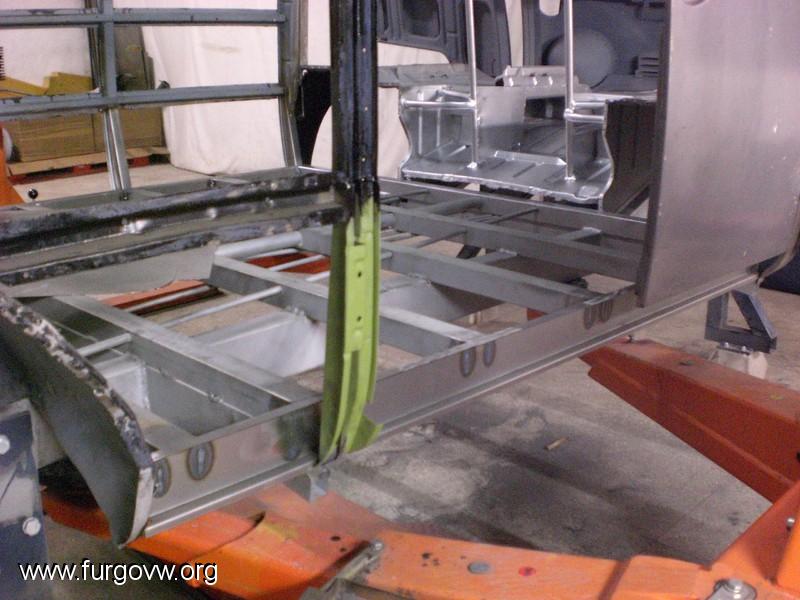

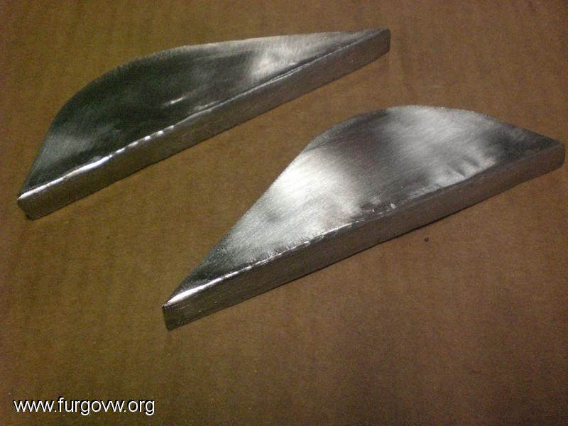

Estas piezas son para tapar el hueco que queda entre el interior del pase de rueda y la zona interior.

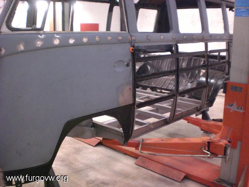

Chapas terminadas y soldadas a la estructura, este es el resultado

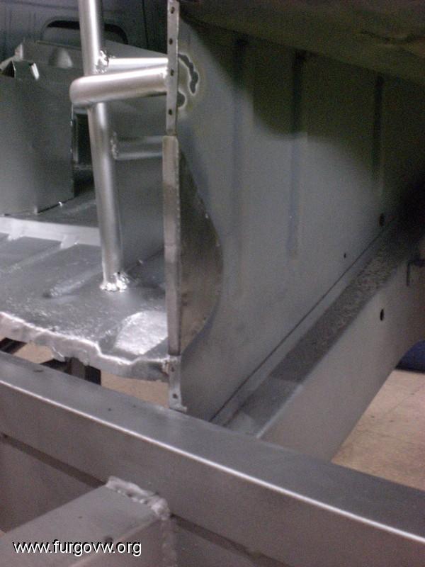

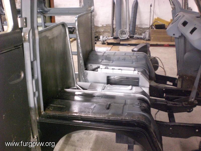

Pase de rueda derecho montado
Traviesa y pilar en su sitio
