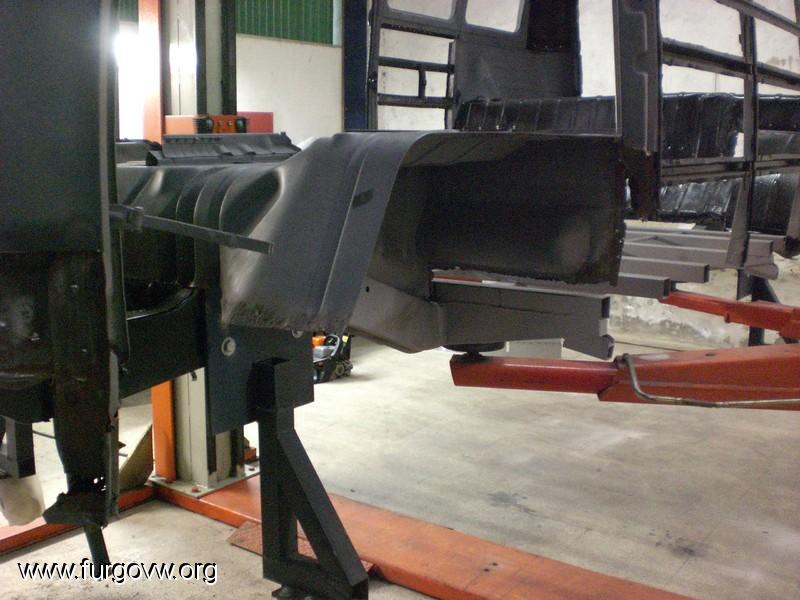

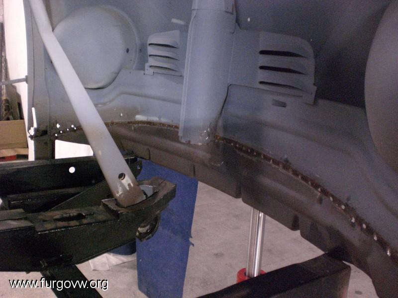

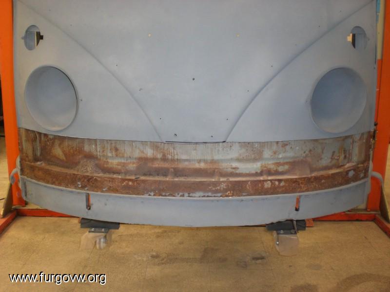

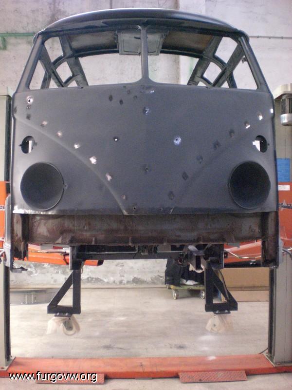

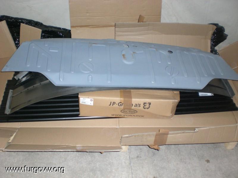

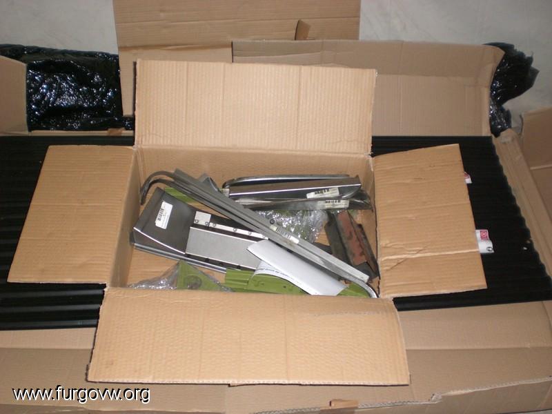

Volvemos a la tarea de rejuvenecer a la samba esta vez con material nuevo

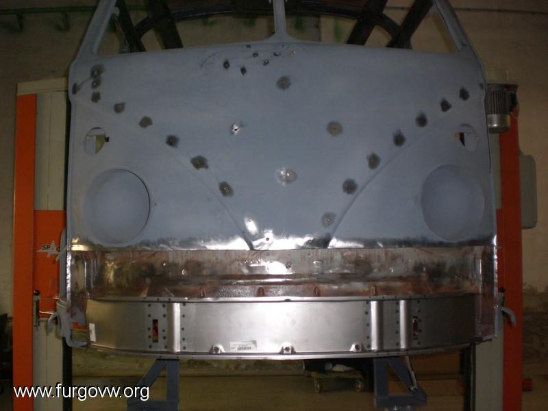

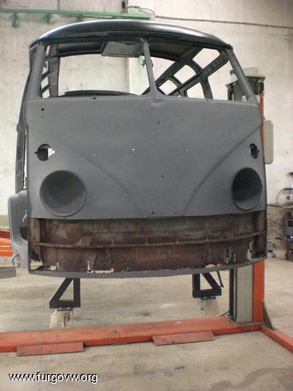

Empezamos por el frontal, traviesa,... fuera
El lijado todos los agujeros donde iba el embellecedor para taparlos, así como algunos que hicieron para que la masilla se cogiera

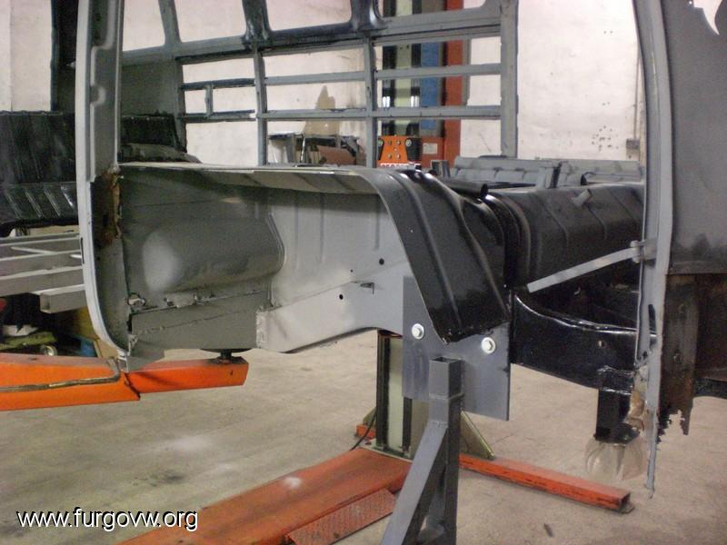

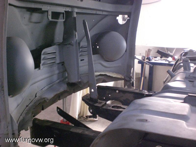

Pases de rueda quitados
Suelo de cabina quitado por completo

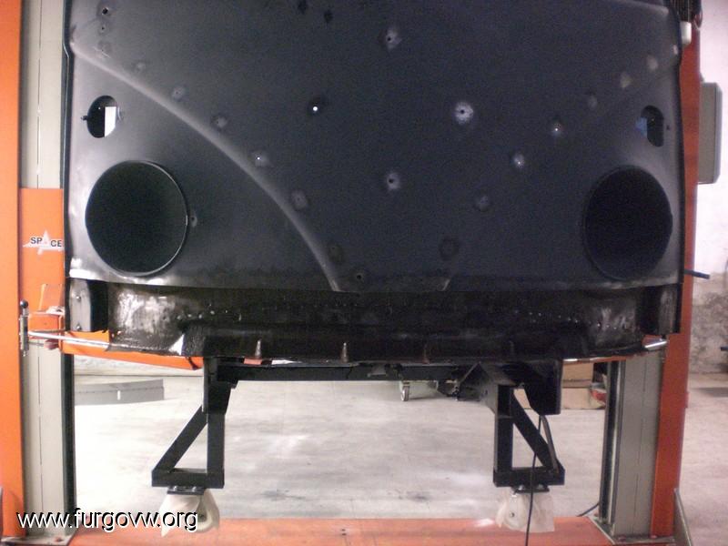

Probando...
Final de los pilares cortados
