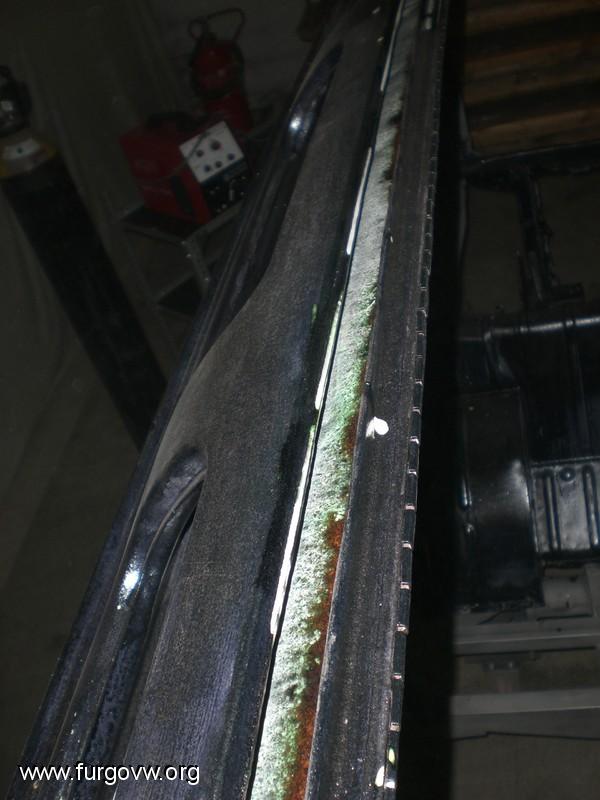

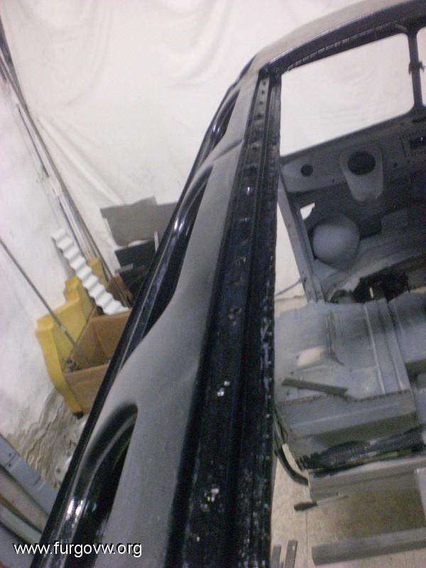

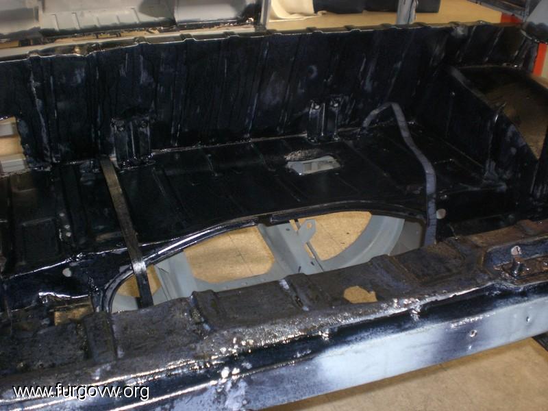

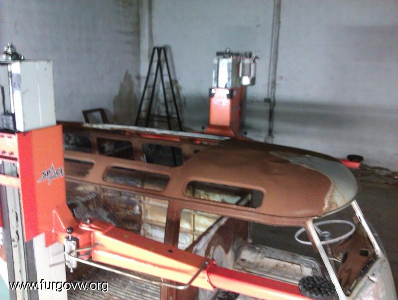

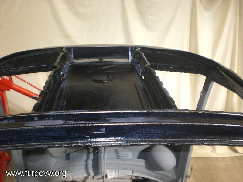

Después de chorrear el techo y todas las zonas que quedaban de óxido, he soplado toda la furgoneta bien para quitar los restos de arena y le he dado una mano de convertidor de óxido.
Agosarat

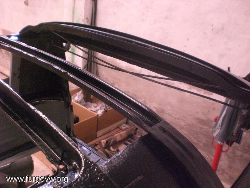

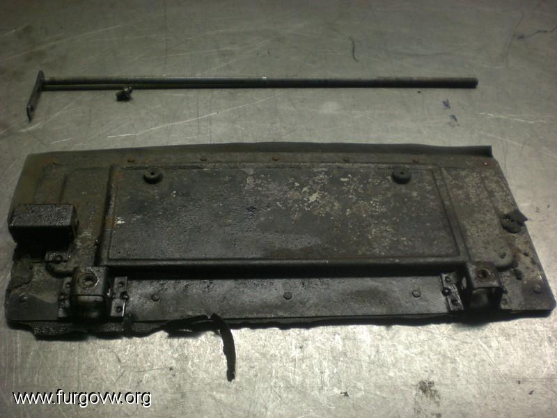

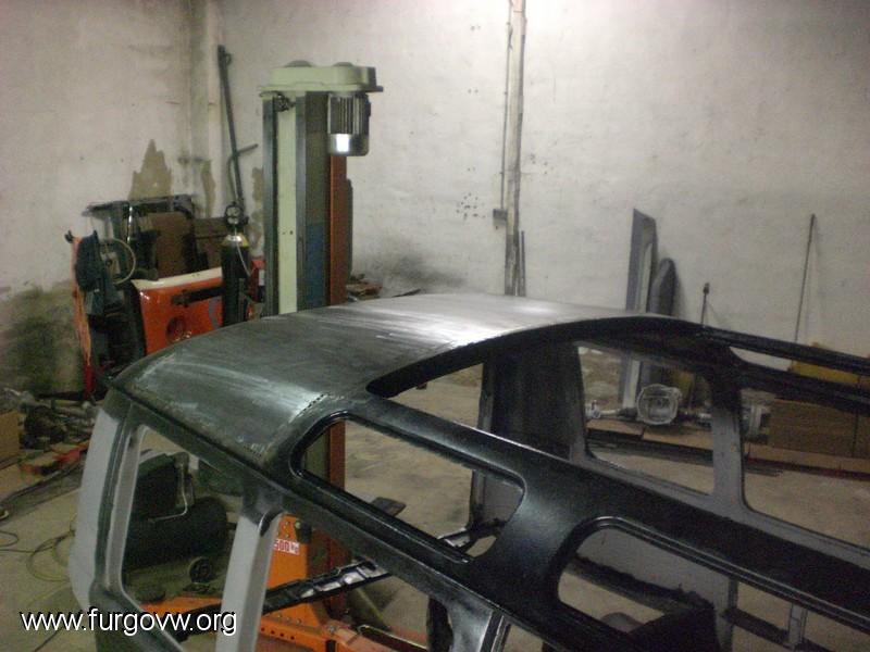

Siguiendo con el techo he desmontado la puerta de mando de la caja de ventilación para poderla sanear y poner unas gomas nuevas

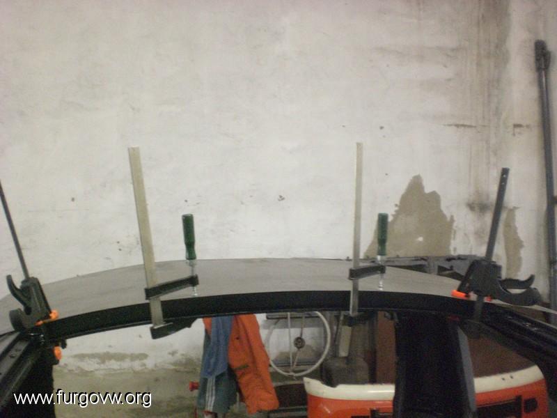

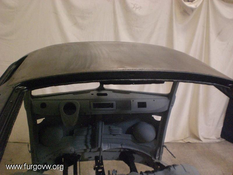

Bueno y el gran dilema del techo ya en marcha...

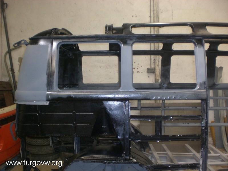

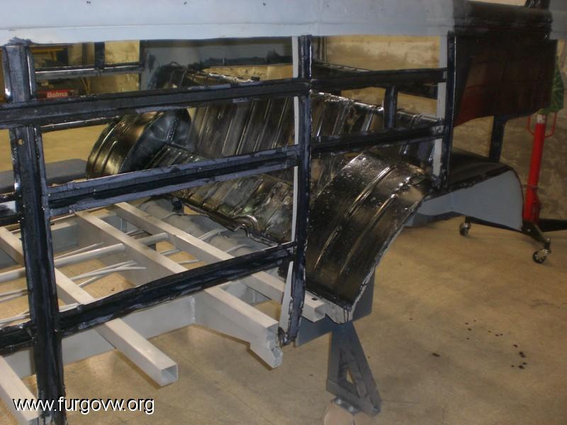

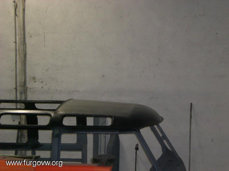

Ahora preparando la parte trasera

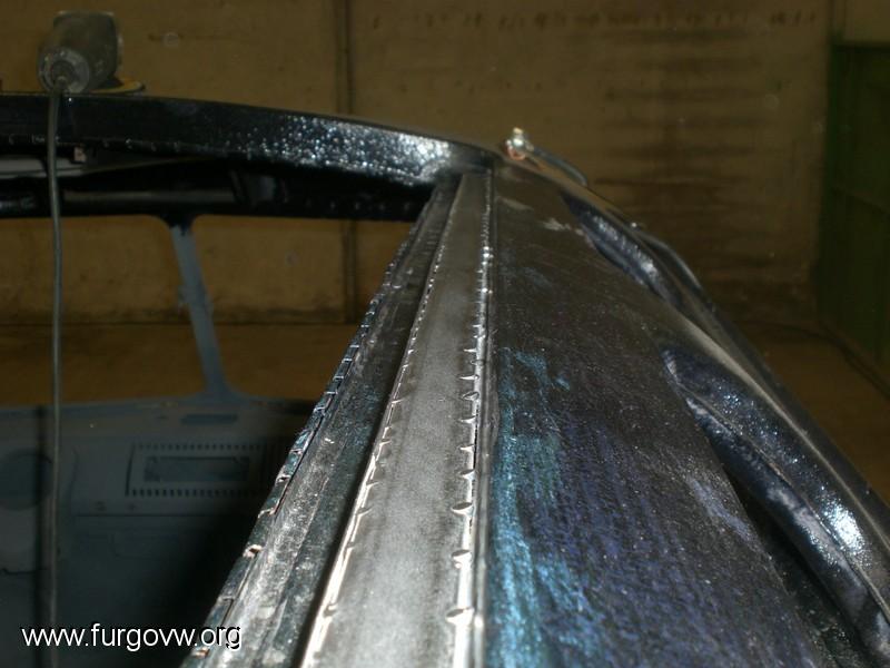

Mientras tanto aderezando las guías del techo

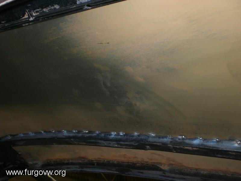

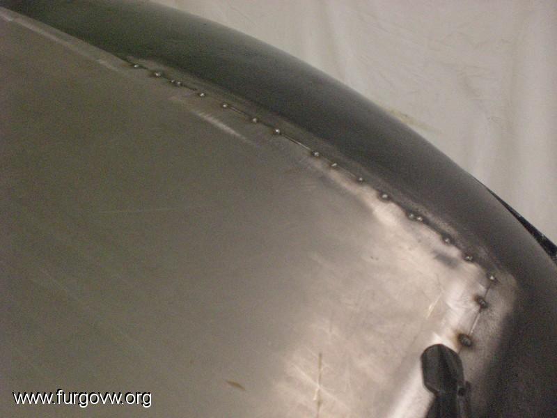

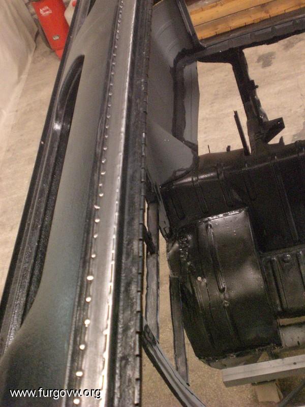

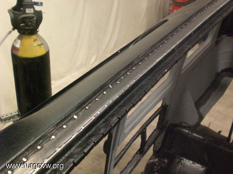

entre los puntos de soldadura de la chapa de 0,8mm rellenas con estaño o con masilla de aluminio? estás usando TIG en alguna de las soldaduras o lo haces todo con MIG? el convertidor de óxido como lo aplicas?

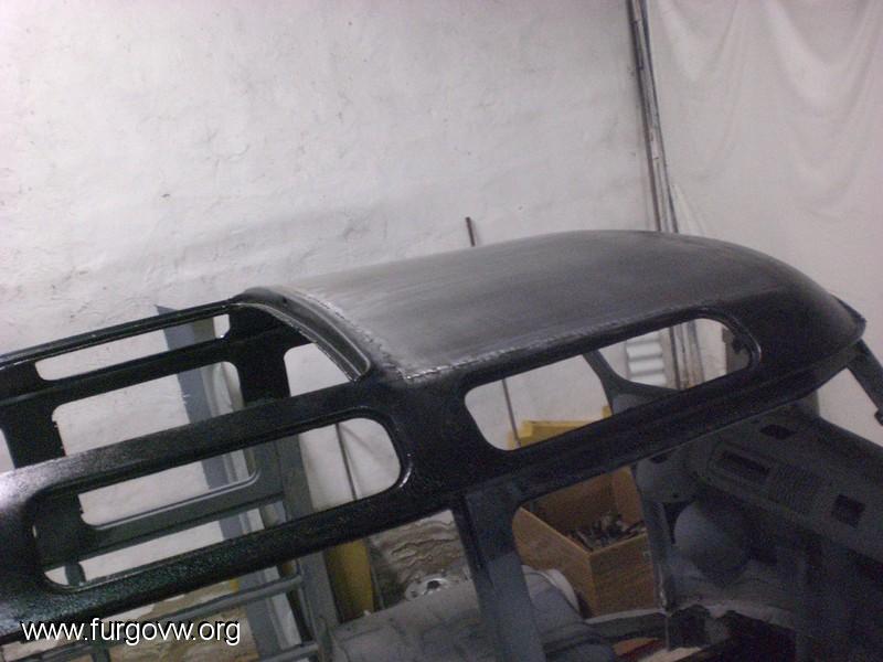

Agosarat

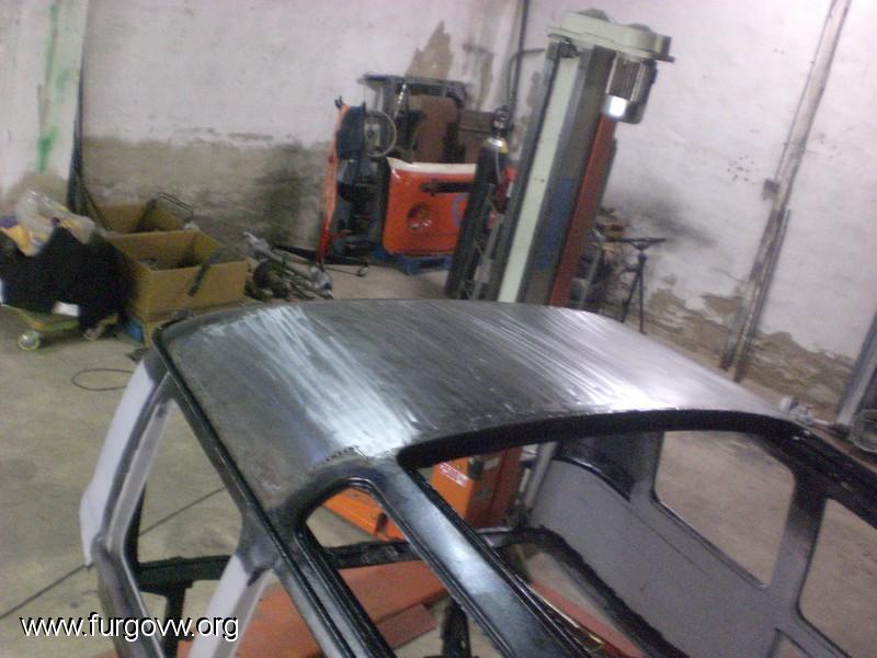

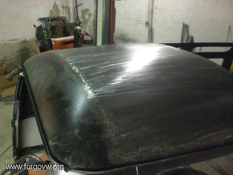

Muchas gracias Salva66 por el comentario, tranquilo entre todos vamos aprendiendo. Para la soldadura estoy utilizando un soldador MIG/MAG con gas de aportación, y una vez tengo la soldadura repaso los puntos con la radial y después cuando tenga todas las soldaduras hechas las repasaré con varillas de estaño-plomo.
El convertidor de óxido lo aplico a brocha.

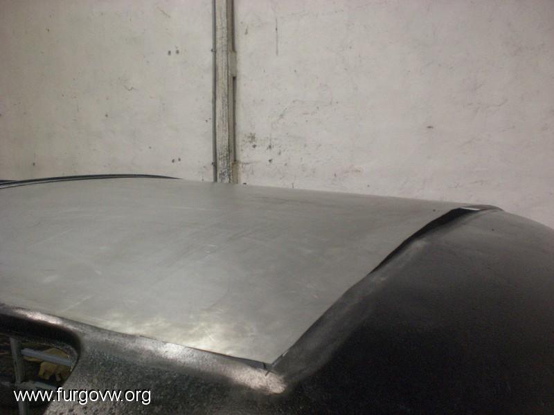

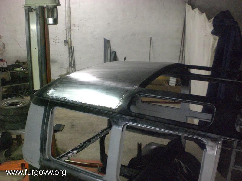

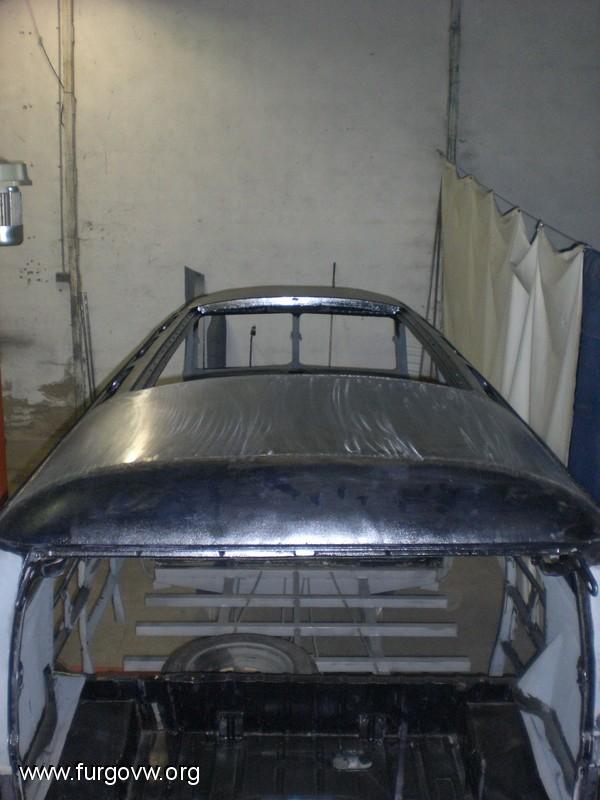

Bueno aquí va otro avance el techo trasero

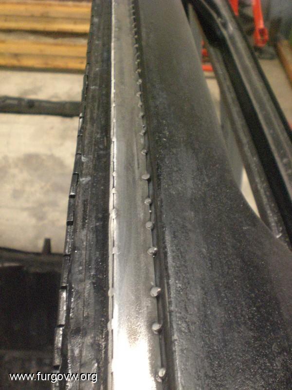

gracias por tu respuesta y las indicaciones, las varillas de estaño-plomo las compras en ferretería industrial? Las fundes con soplete? Impresionantes las últimas fotos de los techos, me encanta ver lo impolutas que dejas las soldaduras y la curvatura de la chapa es perfecta. Saludos
Las varillas de estaño-plomo las tengo localizadas en una ferretería industrial, pero me parecen un poco caras, y estoy mirando en más sitios, porque hoy en día es difícil encontrarlas en talleres de chapa-pintura porque está en desuso debido a la lentitud del proceso, en comparación a la aplicación de masillas. Si se debe fundir en soplete.
Por eso si alguien sabe de alguna tienda donde vendan las varillas a un buen precio se agradece la ayuda de antemano.

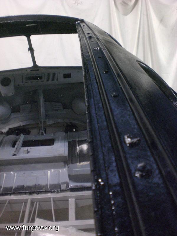

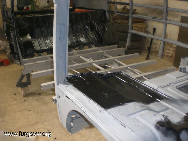

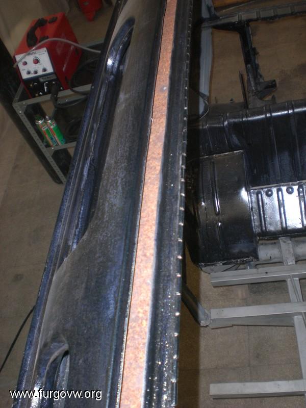

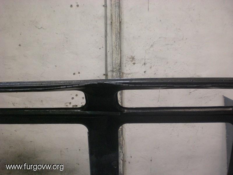

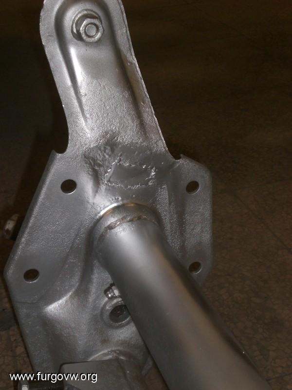

Siguiendo con el techo ahora saneando las guías;

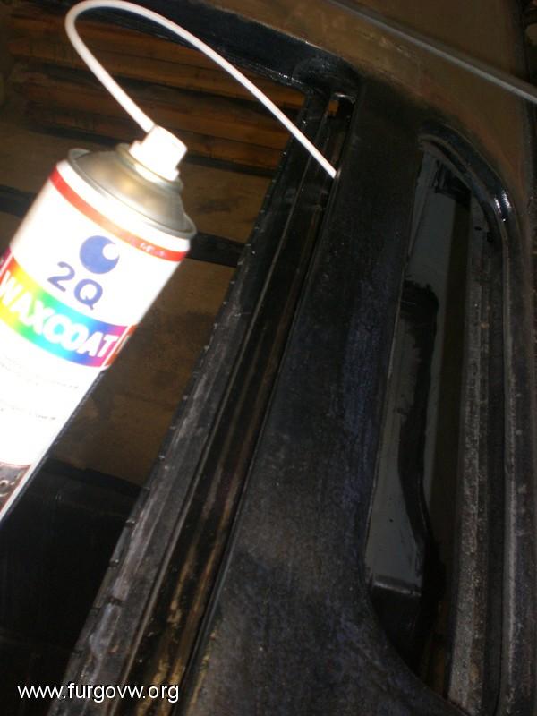

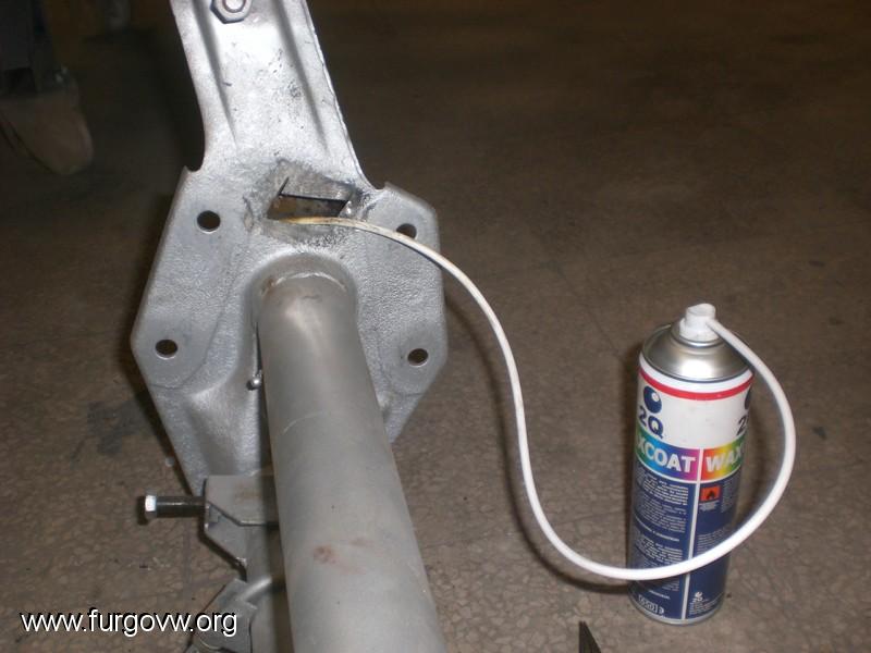

Aprovechando que tenemos acceso al interior del techo, con la pistola de petrolear le he aplicado convertidor de óxido y una vez seco cera de cavidades. De momento vamos intentando sanear al máximo la furgo...

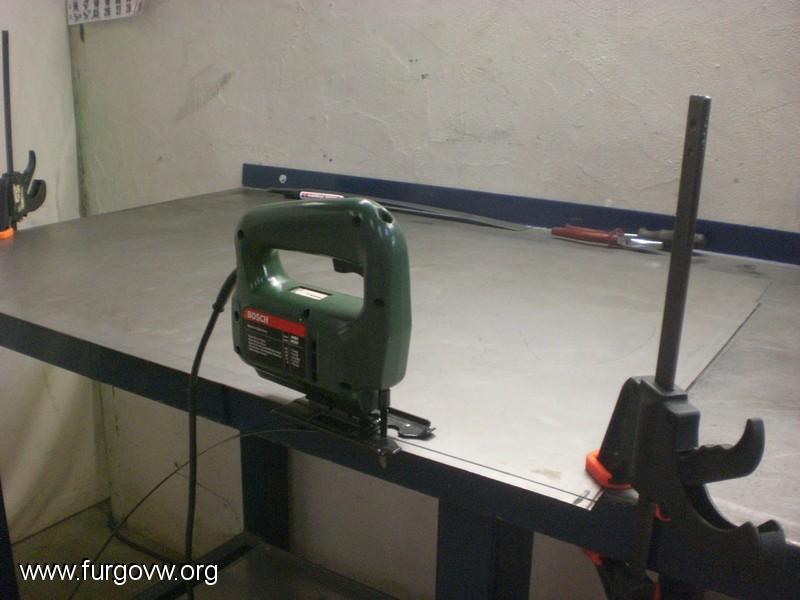

Con estas láminas reharemos las guías y aprovecharan para hacerles rosca para atornillar las guías de aluminio del techo corredizo.

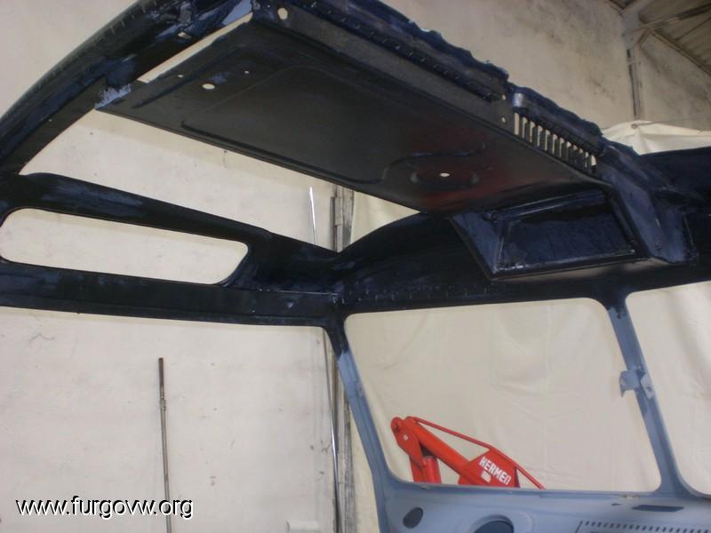

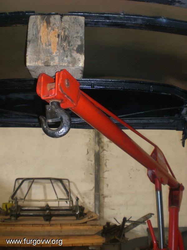

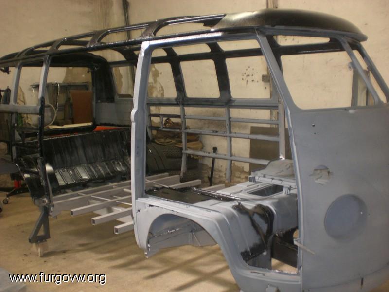

Turno a soldar el techo por la parte interior la caja de ventilación al techo delantero y la parte trasera a la traviesa del techo. Con la ayuda de la pluma de motores he ajustado la traviesa con el techo y le he dado unos puntos de soldadura.
Como el puente delantero tenía un pequeño agujero, hemos aprovechado para aplicarle convertidor y cera de cavidades
Agosarat
Todavía falta mucha trabajo pero se van viendo los progresos,
