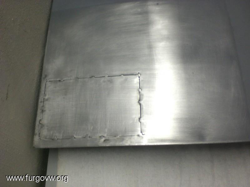

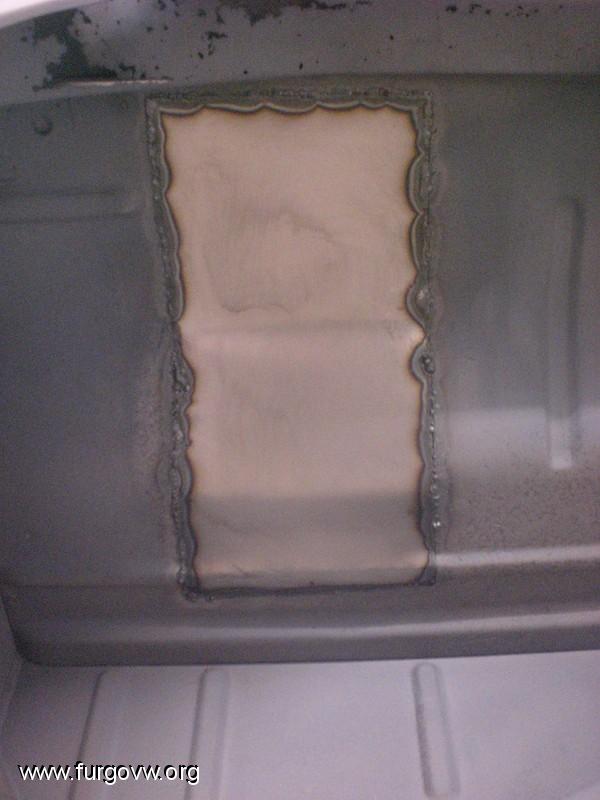

Algunos avances más
El hueco que corte para sanear la chapa de cabina, puesto. La verdad que si lleva bastante trabajo soldar con chapa de 0'8mm, tienes que regular la intensidad de la máquina muy bien y no aplicar calor durante mucho tiempo. A parte para que se quede bien tienes que cortas el trozo de chapa que necesitas reponer sin el mínimo de separación ya que produciría agujeros.
He empezado a reponer las chapas de las puertas de momento esta la he punteado.
