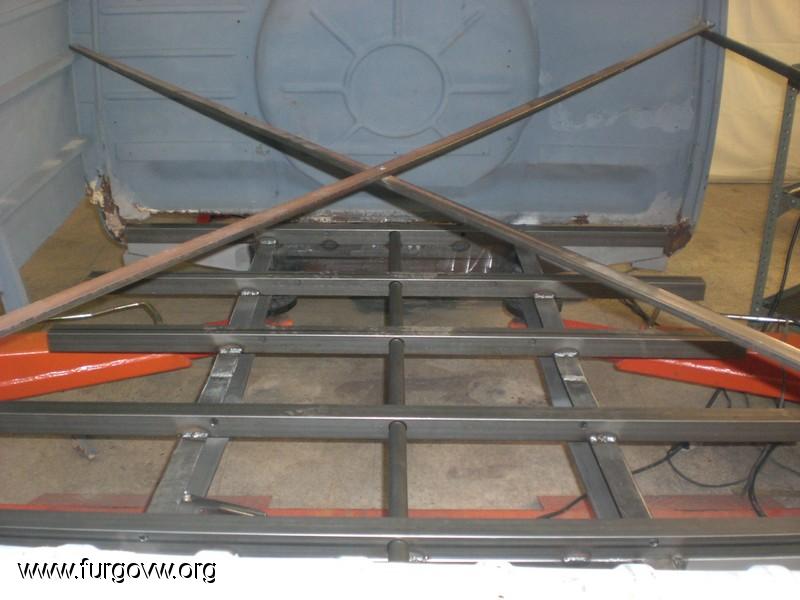

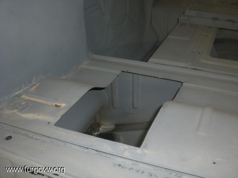

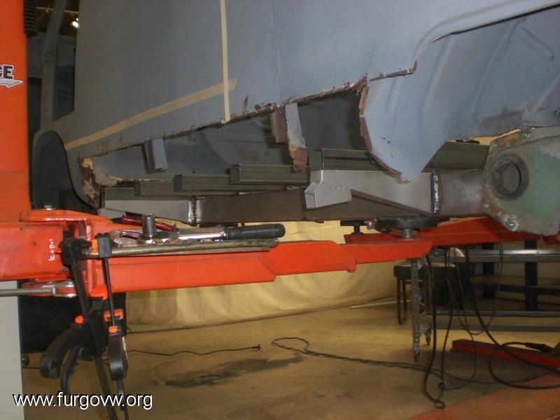

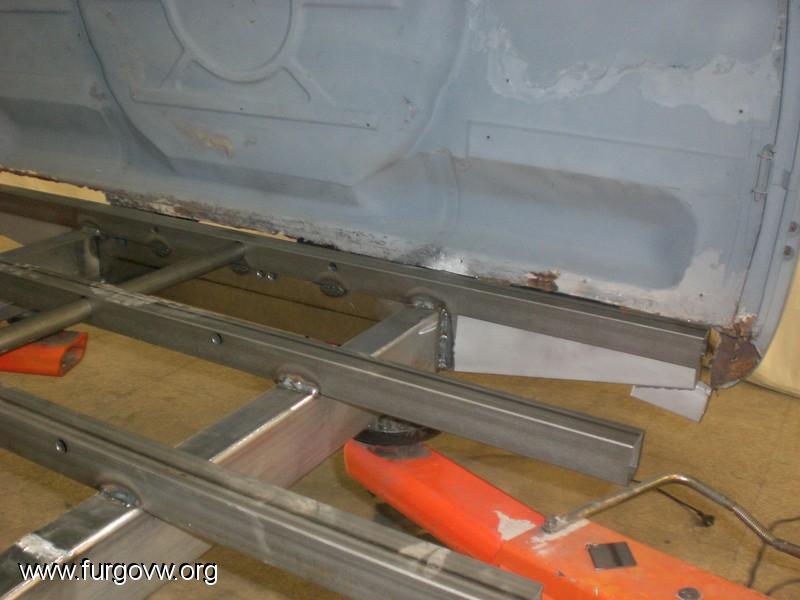

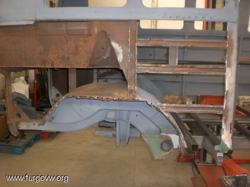

otra vez radial en mano me liado con el lateral derecho y fuera, esta mal así que tendremos faena
un trozo delantero que estaba agujero cortado para reponerlo con chapa.
Todavía faltan muchas soldaduras por hacer pero ya va cogiendo forma.
T-2_pucela
Dios! que curraco te estás pegando! Madre mia...
