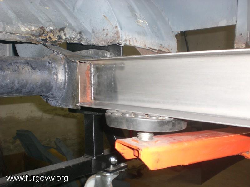

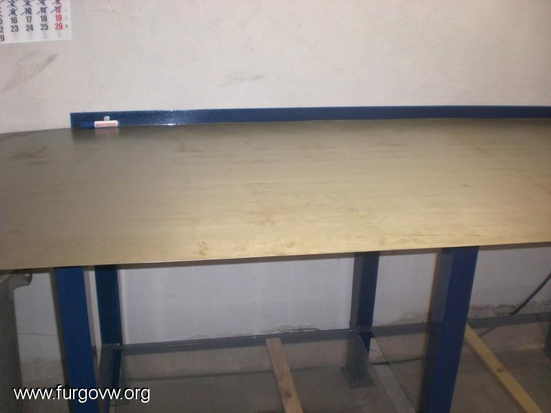

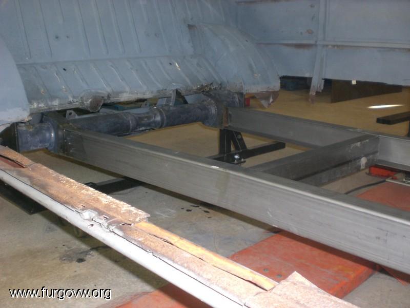

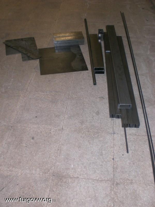

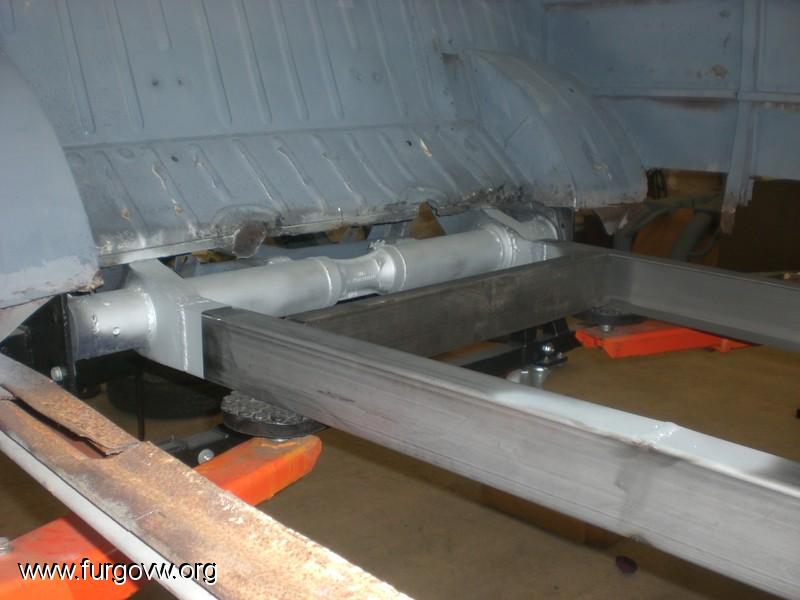

Más avances de esta semana .fotografo. Ya con todo el material hemos podido empezar a reponer el chasis. Estos son los materiales que voy a utilizar
Esta lámina es de 0'8mm para todos los agujeros de la carrocería

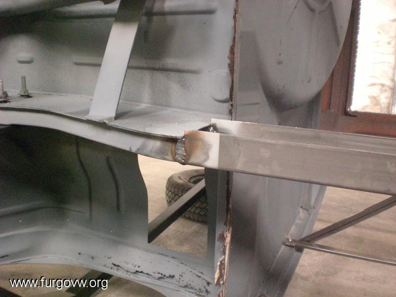

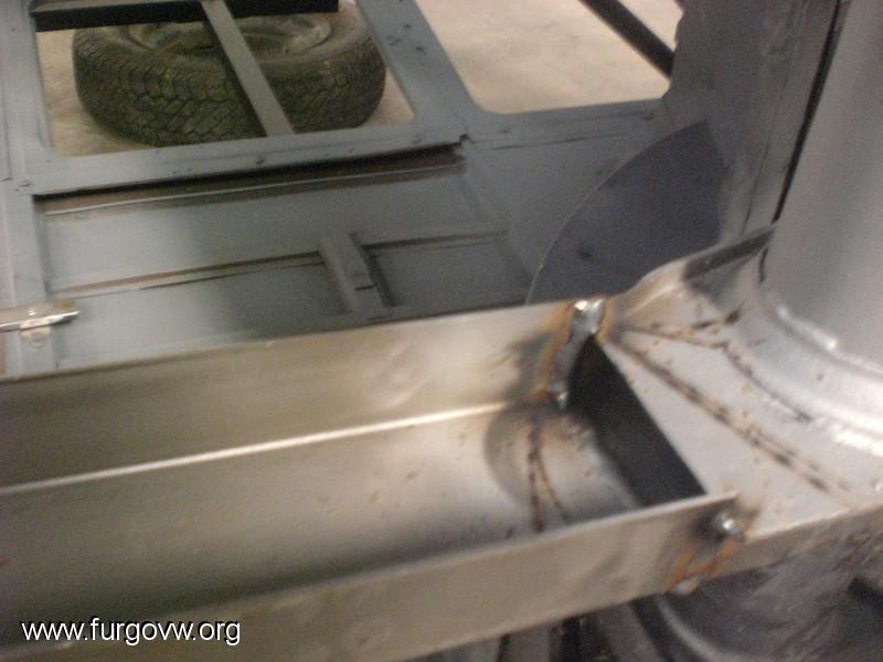

mi principal preocupación es que no vuelva a aparecer óxido en la carrocería, y gracias a la idea de +gvr volví a aplicar convertidor de óxido en los largueros, pero esta vez con la pistola de petrolear para que llegará el producto por todos los lugares

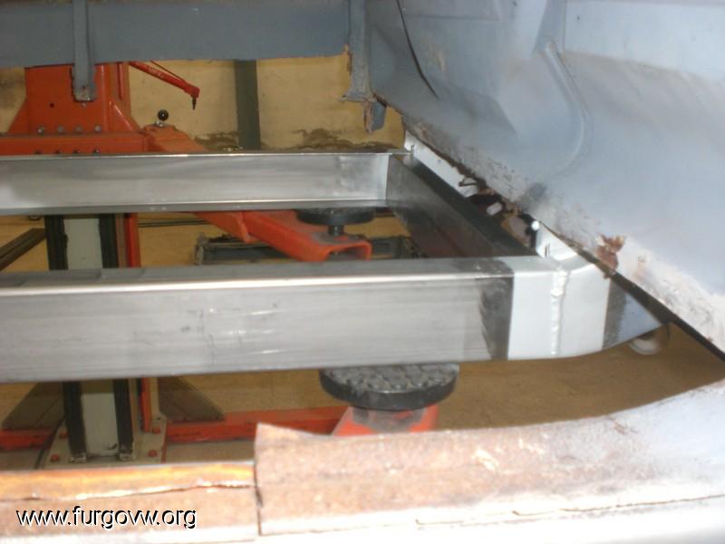

El color después de su secado es un color negro. Aquí ya punteado los largueros

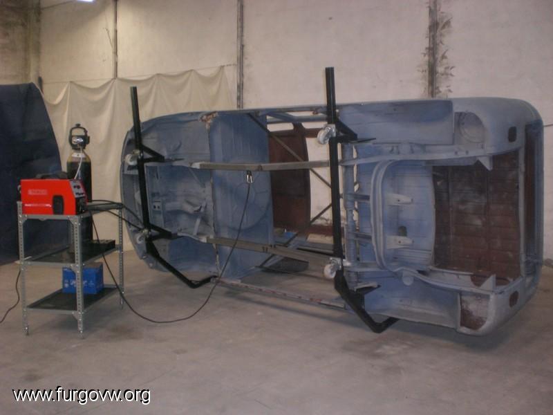

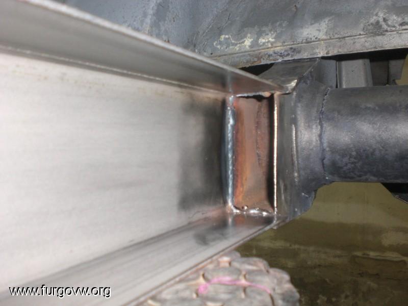

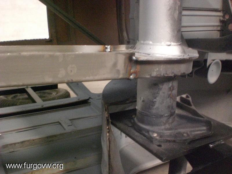

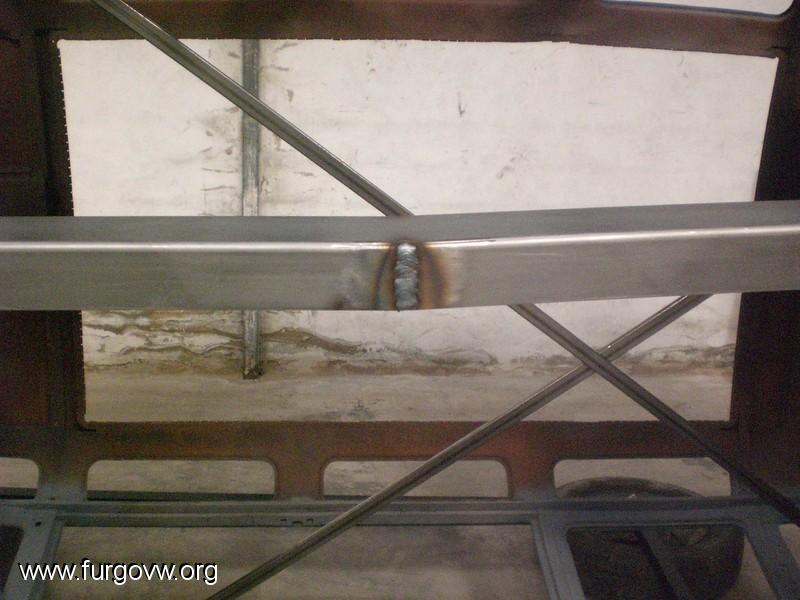

Para la soldadura de los cordones estoy utilizando una  maquina mig de hilo con gas
Una capa de imprimación de zinc para los cordones de soldadura

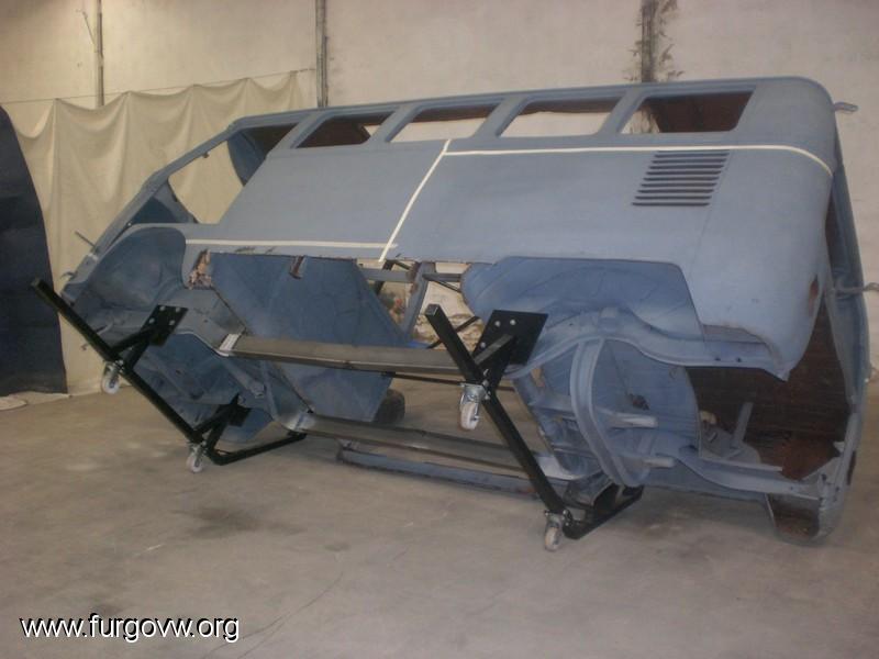

Para poder soldar los largueros por la parte inferior, le di la vuelta a la carrocería. Ahora el soporte si que aguanto y va de lujo, muy fácil de darle la vuelta.
Una vez soldados los largueros volví a comprobar la distancia de eje a eje de cada parte y no se ha descuadrado ni un milímetro la carrocería.

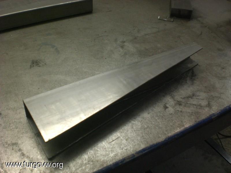

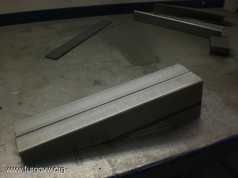

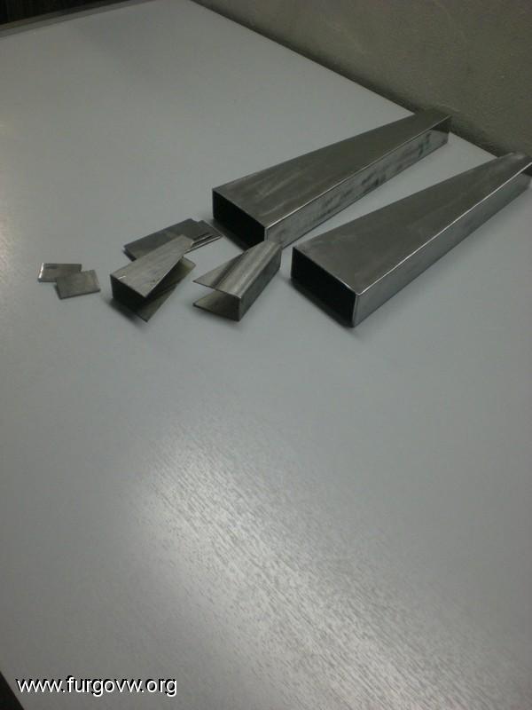

Las tapas para tapar los travesaños

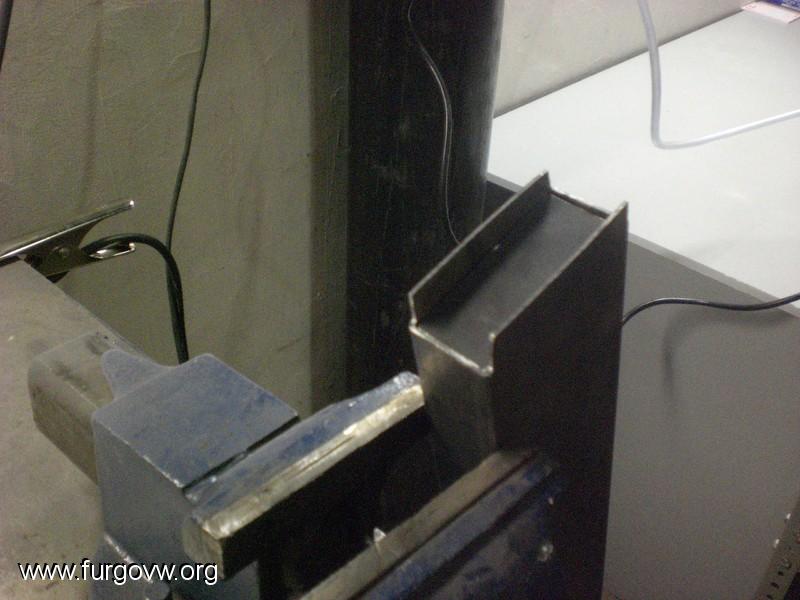

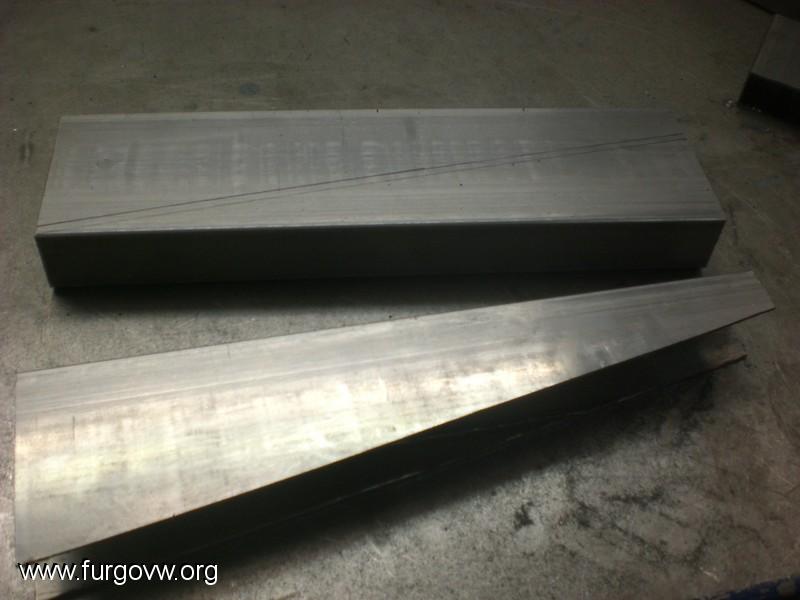

Los soporte de gato delanteros artesanales, todavía falta terminarlos
Por dentro de los largueros imprimación y antes de cerrarlos les aplicaré cera de cavidades.
