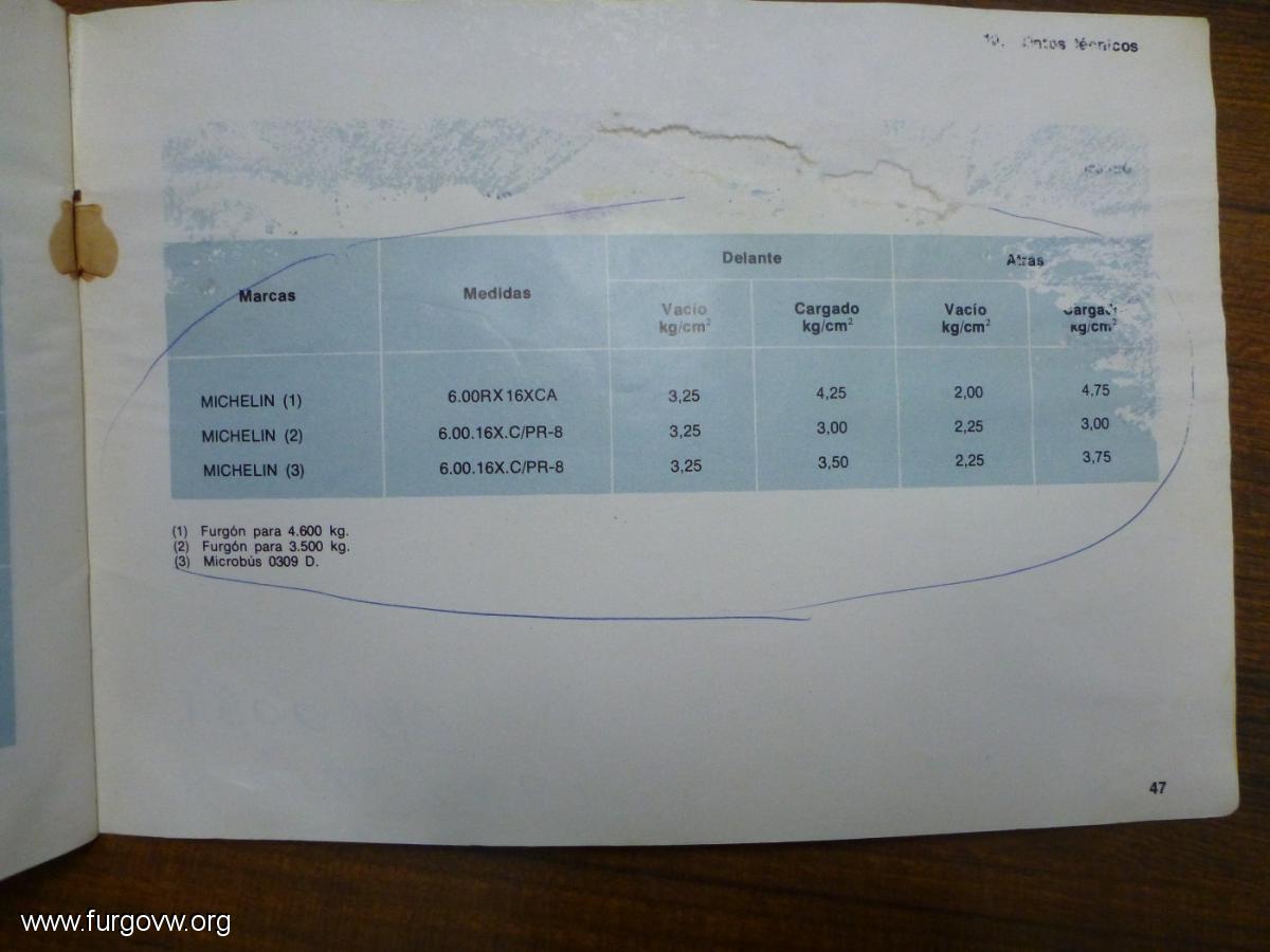

Por cierto Malbert.... tu tienes algun manual de usuario de la 407??  tienes algun dato de a que presión hay que inflar las ruedas???

aqui esta lo que pone en el manual, sobre la presion de las ruedas
Un saludoo
